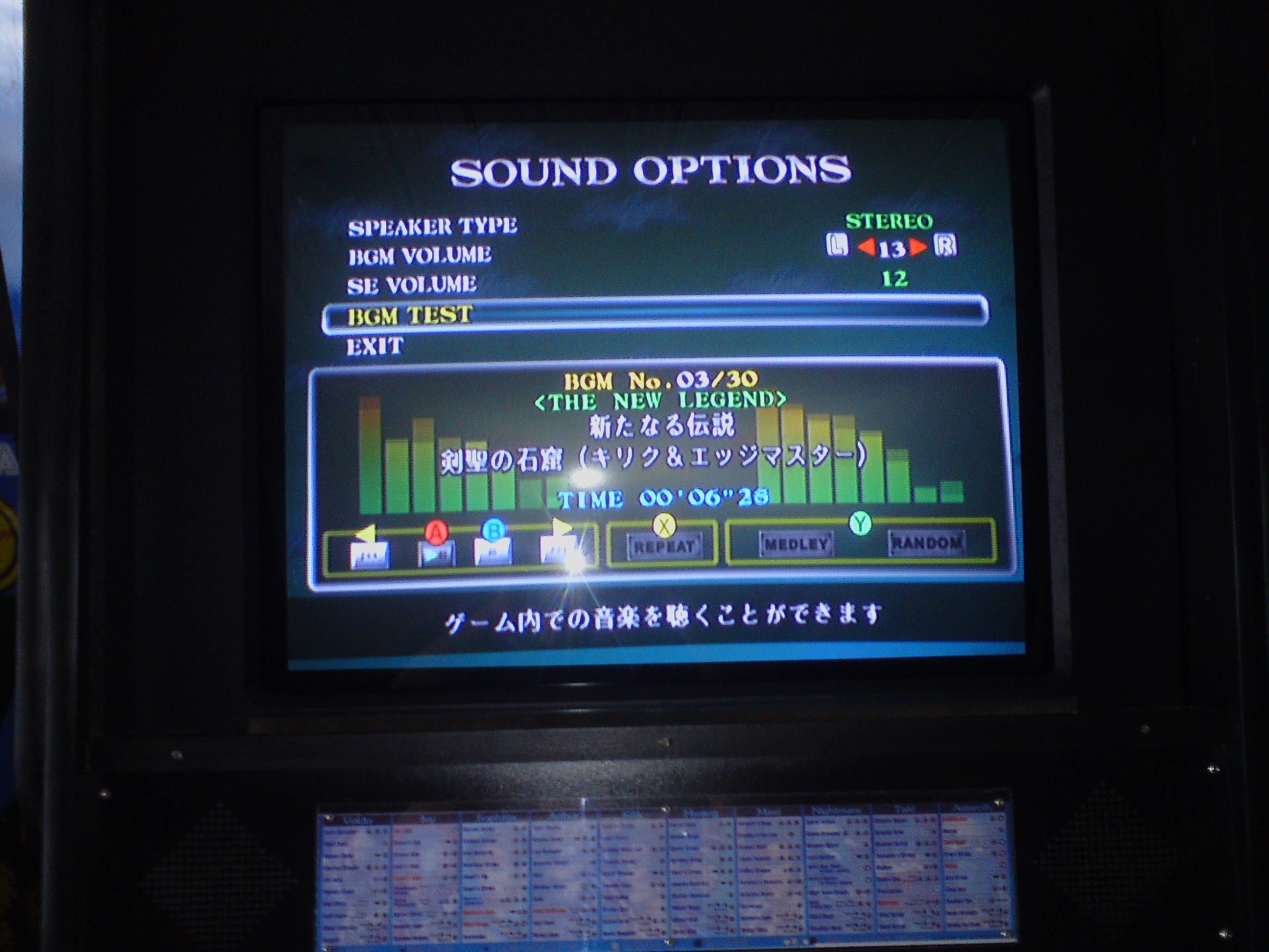

Passons à un test son (sans trou pour le moment)
Pas mal (mais le son est un peu "fermé", normal), la caisse fait résonance (sans vibrer, vu la masse) comme esperer  ^-

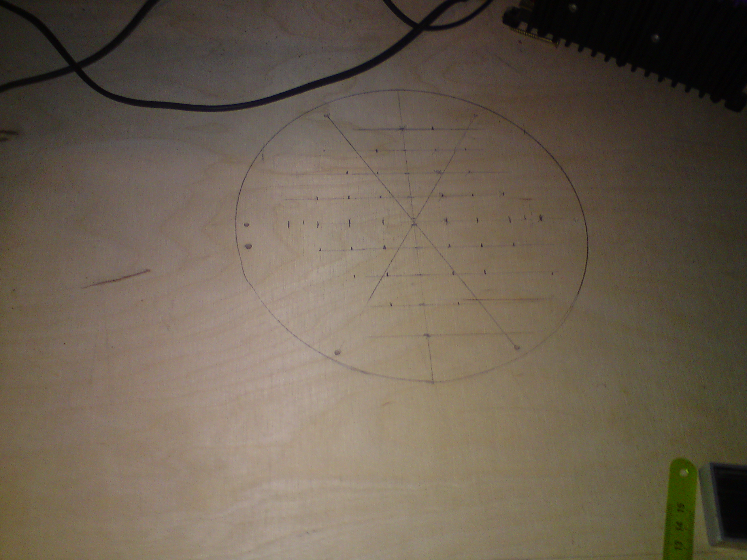

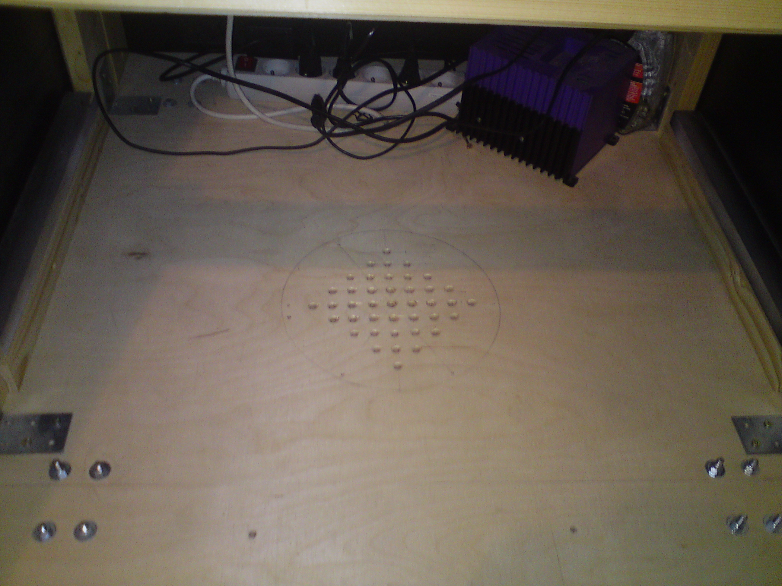

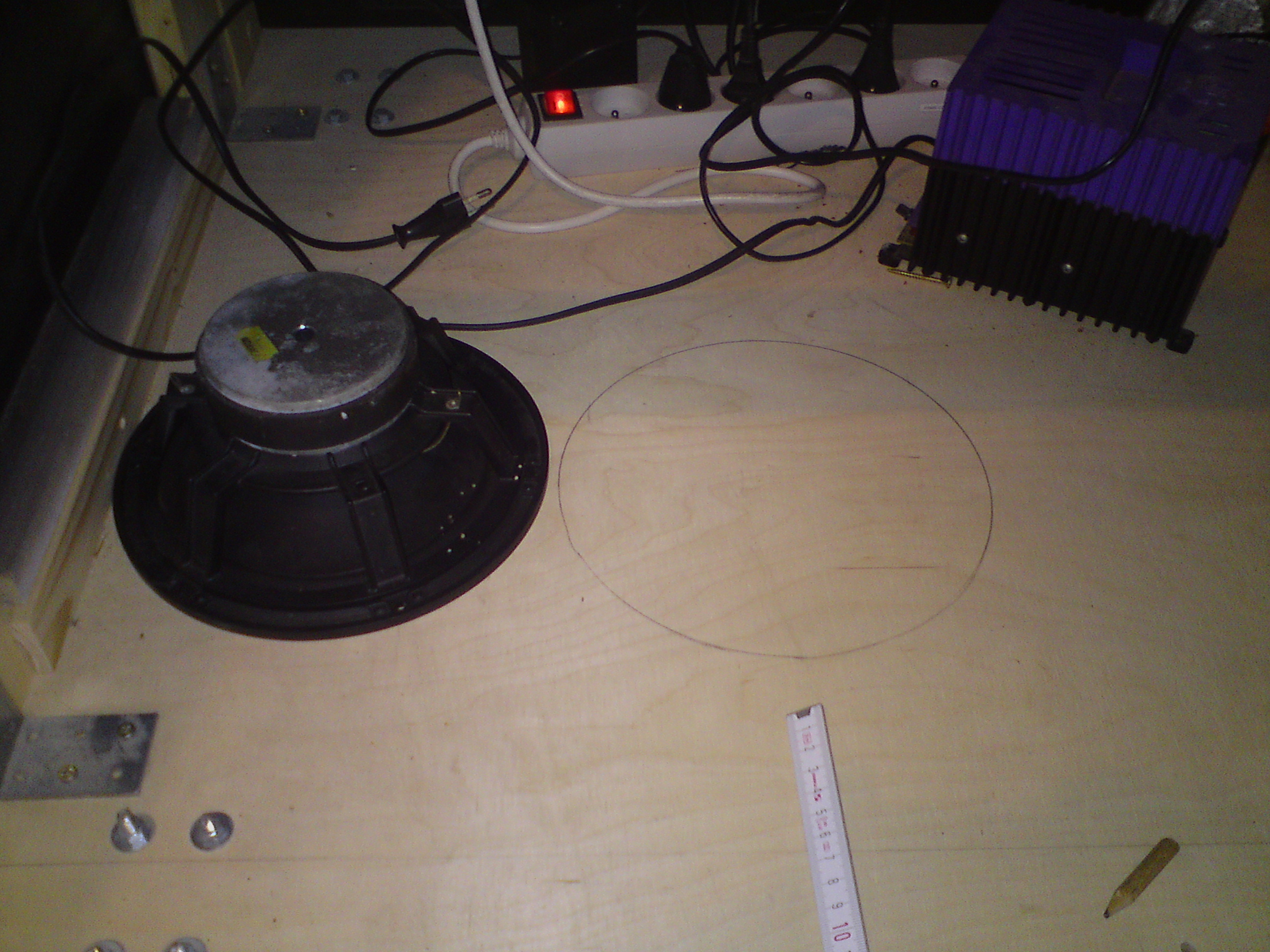

On place l'enceinte, on trace le contour et les futurs trous (option choisis pour le moment)
Apres un perçage un peu hard (22mm de multiplie ne se perce pas facilement, c'est comme du blindage mais en bois  ;D), n obtient ça :

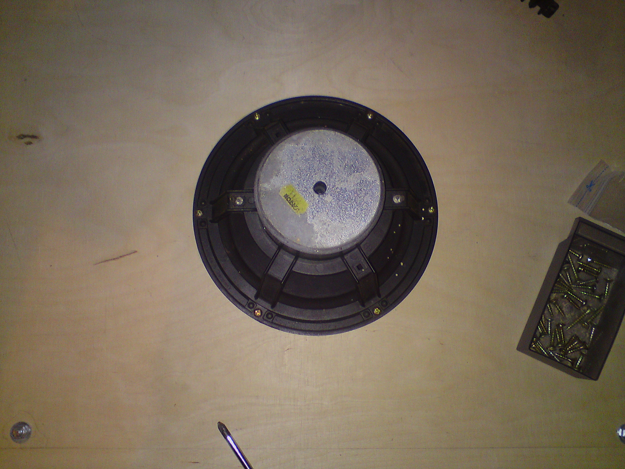

On place l'enceinte et la fixe avec 6 bonnes vis
De cette manière elle ne va bouger d'un millimètre et donne son meilleur rendement.

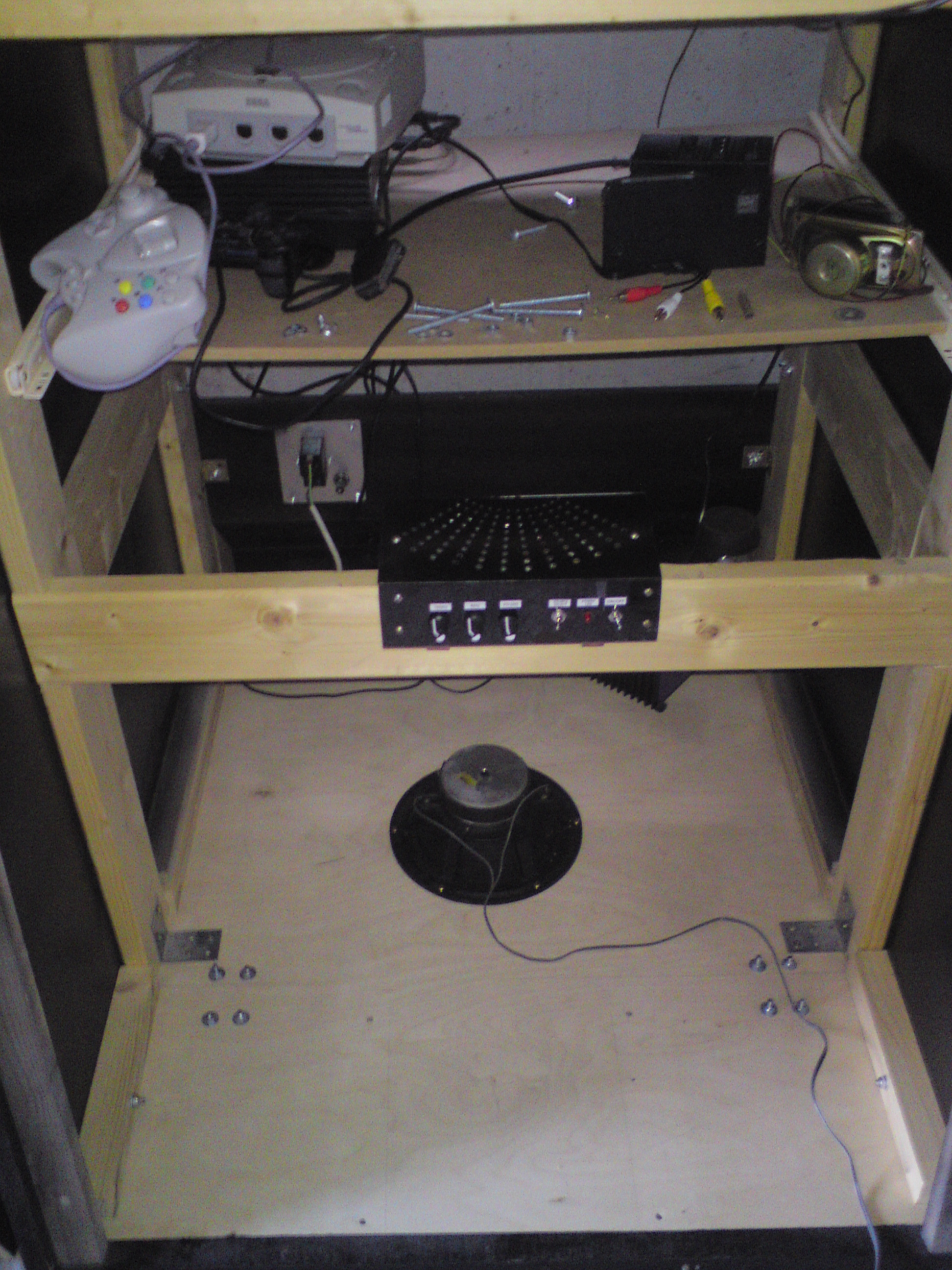

En attendant de trouver une grille et de defoncer une trou rond entier pour le HP, je continus le cablage de l'amplis.

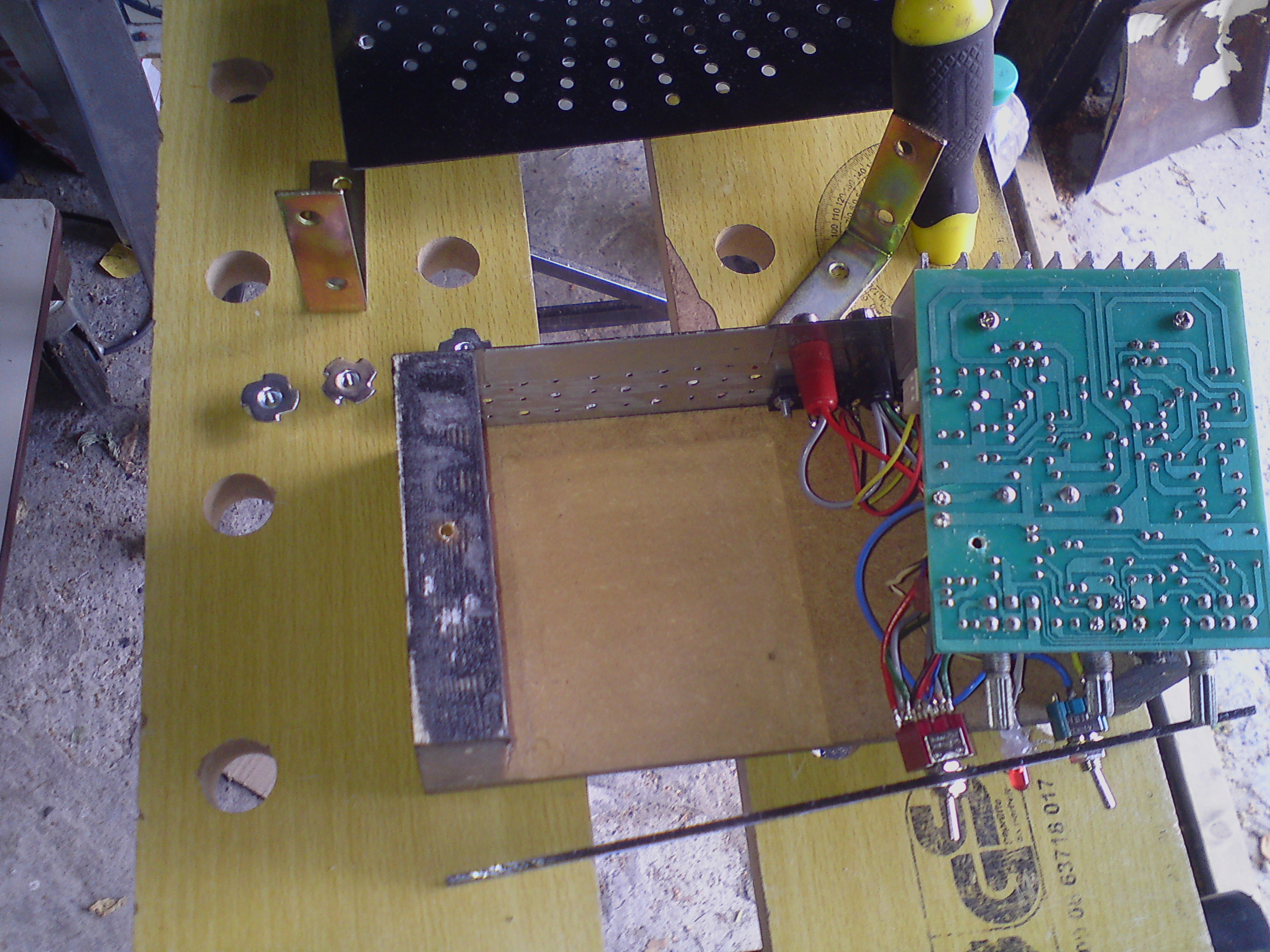

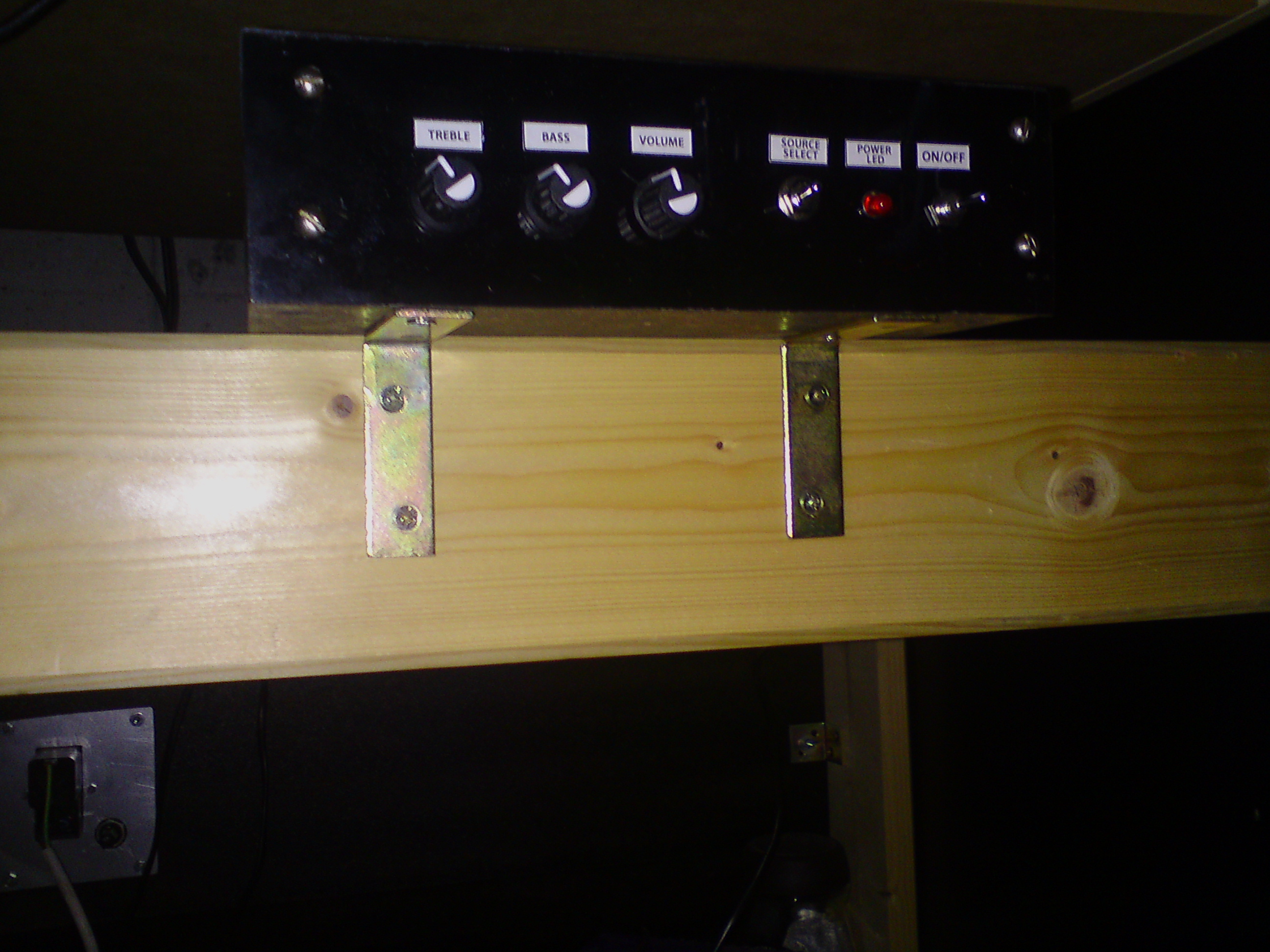

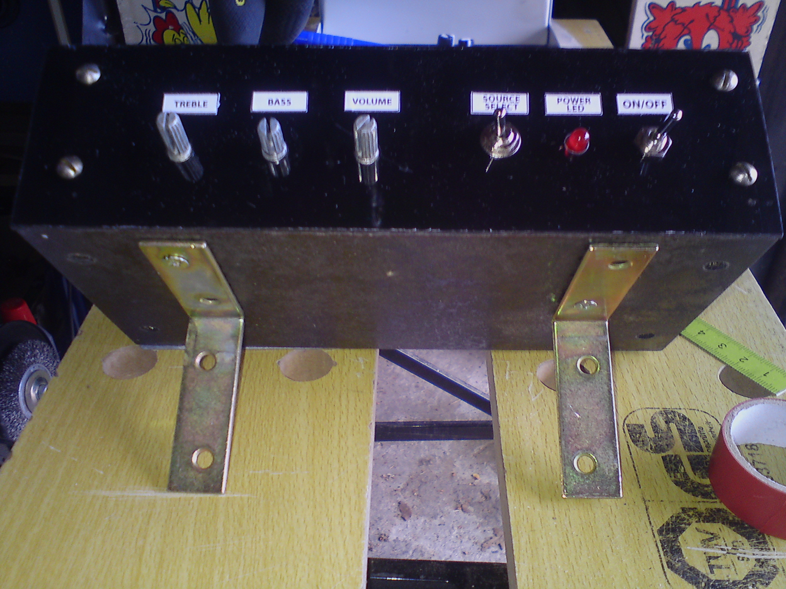

L'astuce est d'integrer l'ampis dans la borne et d'y avoir facielement accées.
Je vais donc le visser sur le chassis interieur à l'aide d'equerre.
D'abord je me suis dis :
Intégrons des écrous de frappe dans le boitier de l'amplis.
Mauvaise idée, le pcb reposerait dessus et ferait court-circuit.
On va donc simplement visser les équerres sur le boitier avec des vis raccourcis afin qu'il ne touche pas le pcb.
Je sais, je répète qu'il ne faut pas visser dans le medium. Ici c'est l'exception qui confirme la régle.
Il n'y pratiquement aucune force appliqué sur la vis et cela ne devrait pas être démontable.

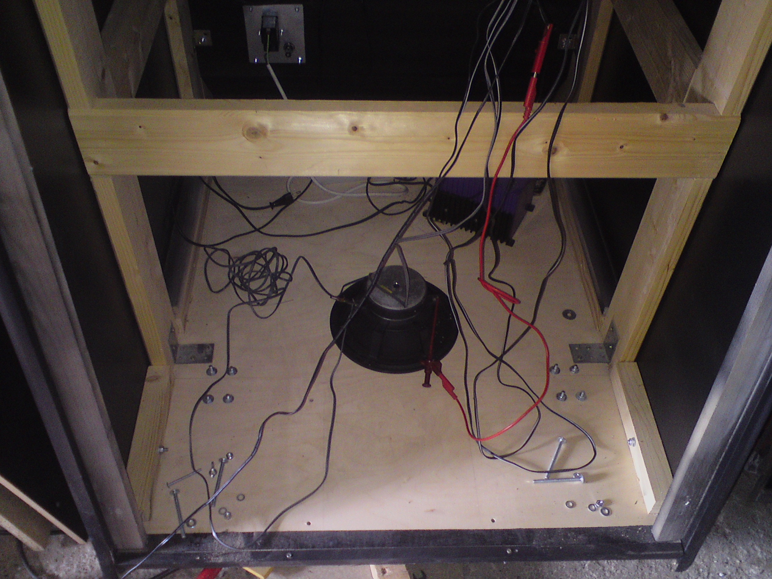

Bon on place l'amplis et vis sur le châssis.

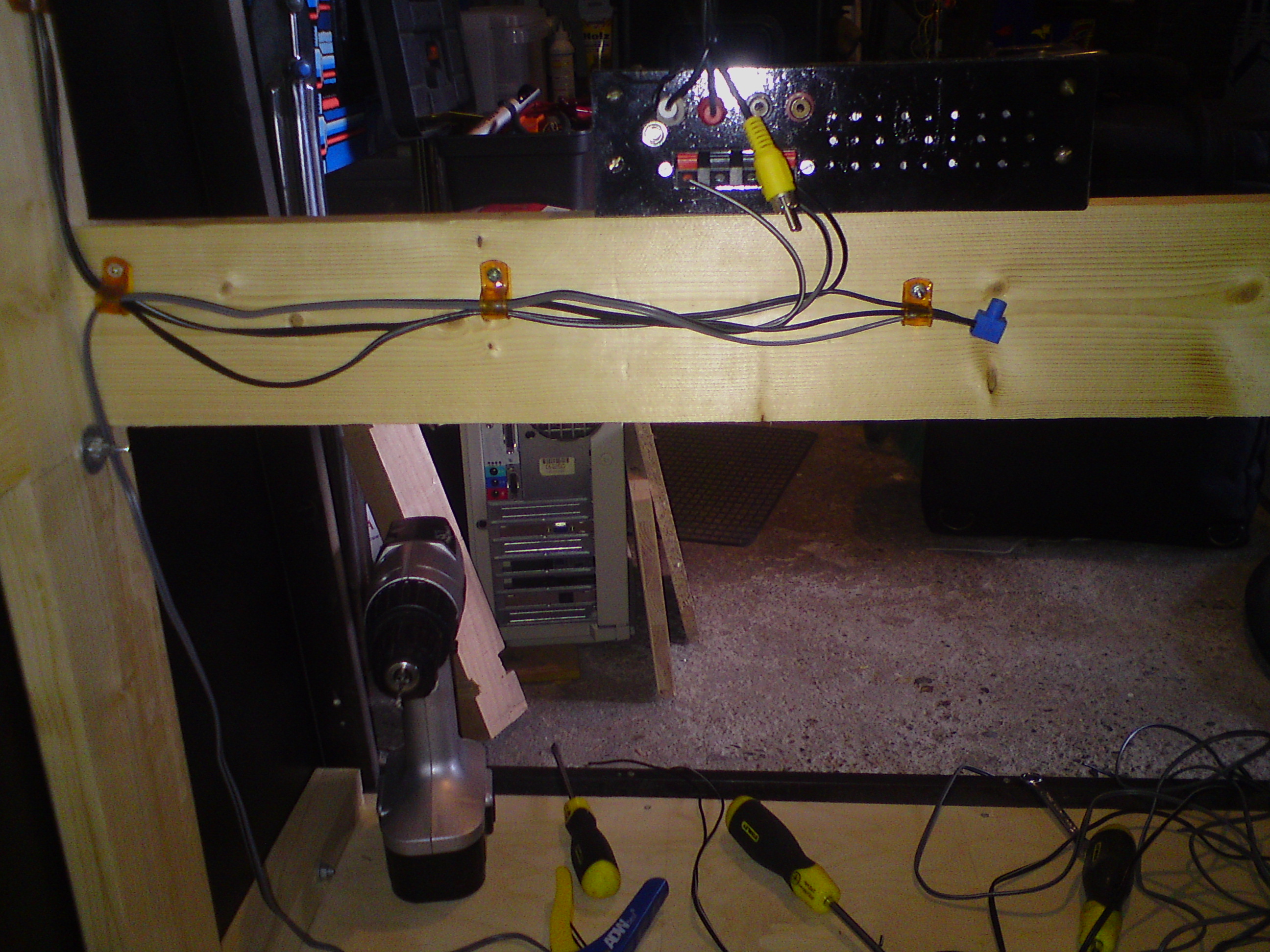

La encore, vis à bois car n'est pas spécialement destiné à être démonter pour le transport.
On câble le plus proprement possible  :-\ (oui je sais, pas terrible. Phase final quand j'aurais tout testé)
J'aurais pus mettre des goulottes, mais faut abuser non plus  :D

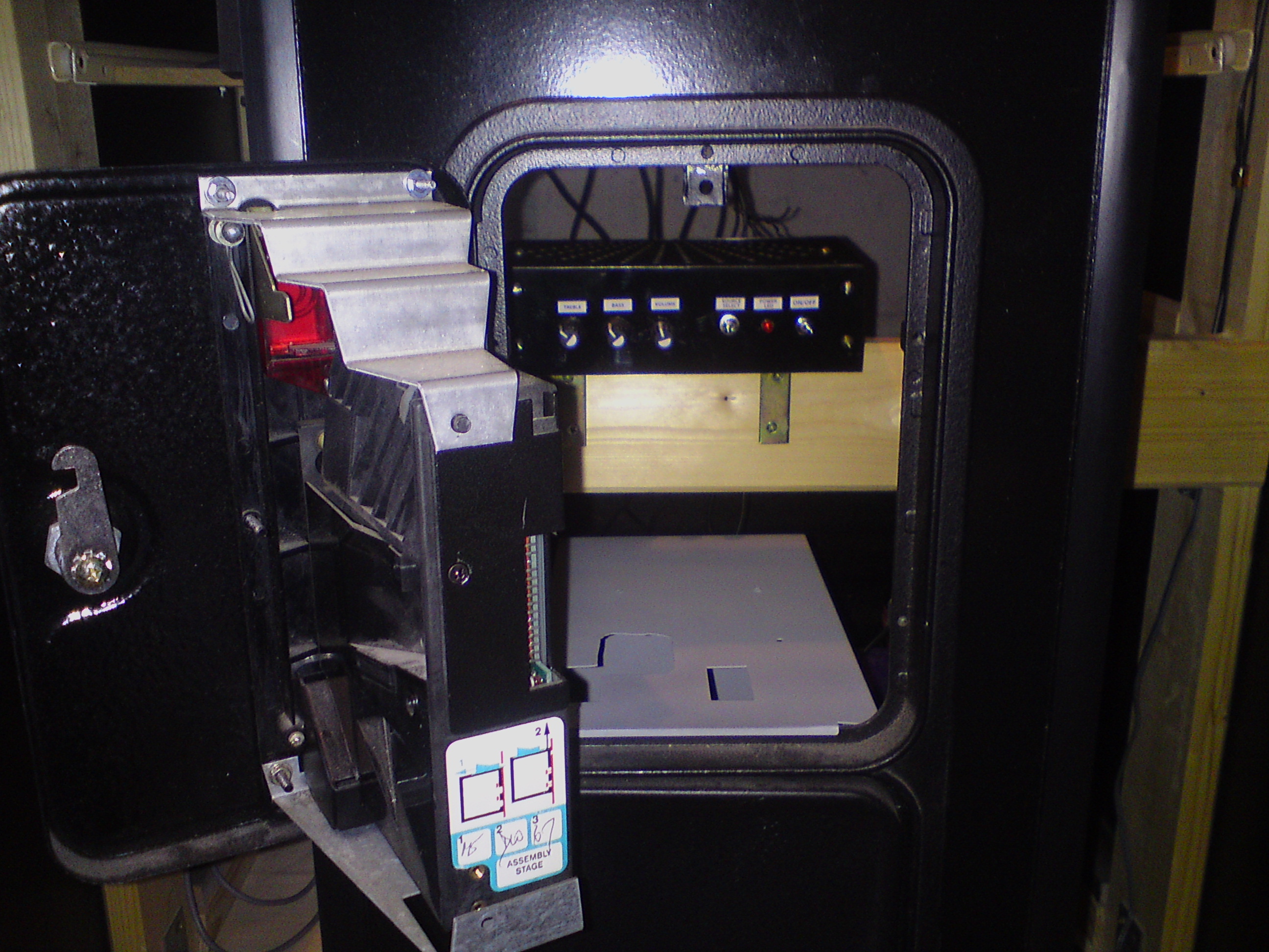

Vu à travers la coin door. L'accès ce fait sans probleme.
Sound test !
Iro à raison, il me faudra percer un vrai trou.
Le son reste un peu encore un peu fermé, mais est deja bien mieux qu'avec les deux petits HP du panel.

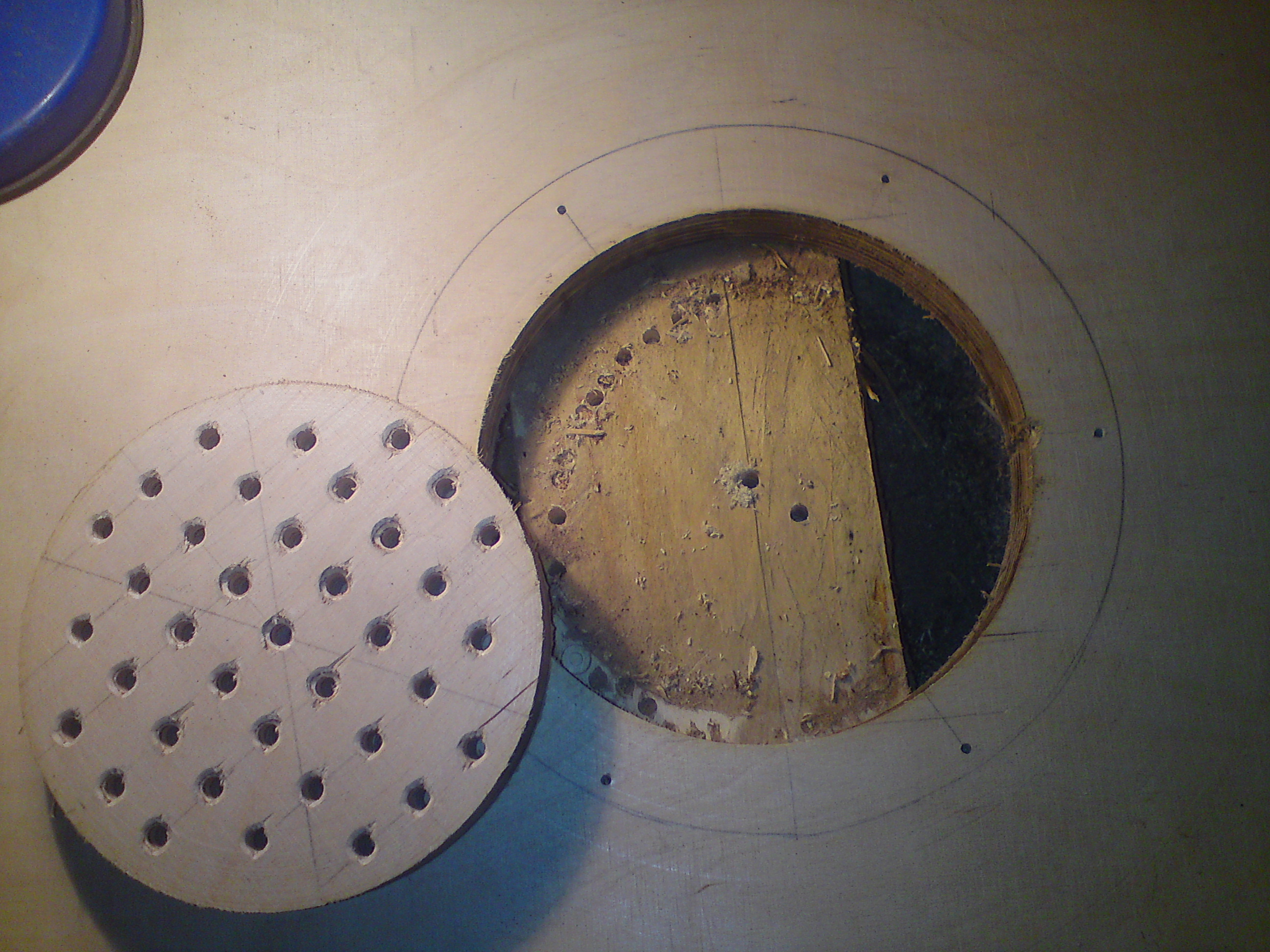

Bon, cette histoire de trou me travail, j'ai donc decidé de decoupé avant de betement tout remonté.
Le probleme réside dans le fait que ma défonceuse ne peut découper de cercle plus petit que 9cm de rayons, avec le guide prevus à cette effet.
Et bien sur il me faut découper un cercle de 8cm. >:(

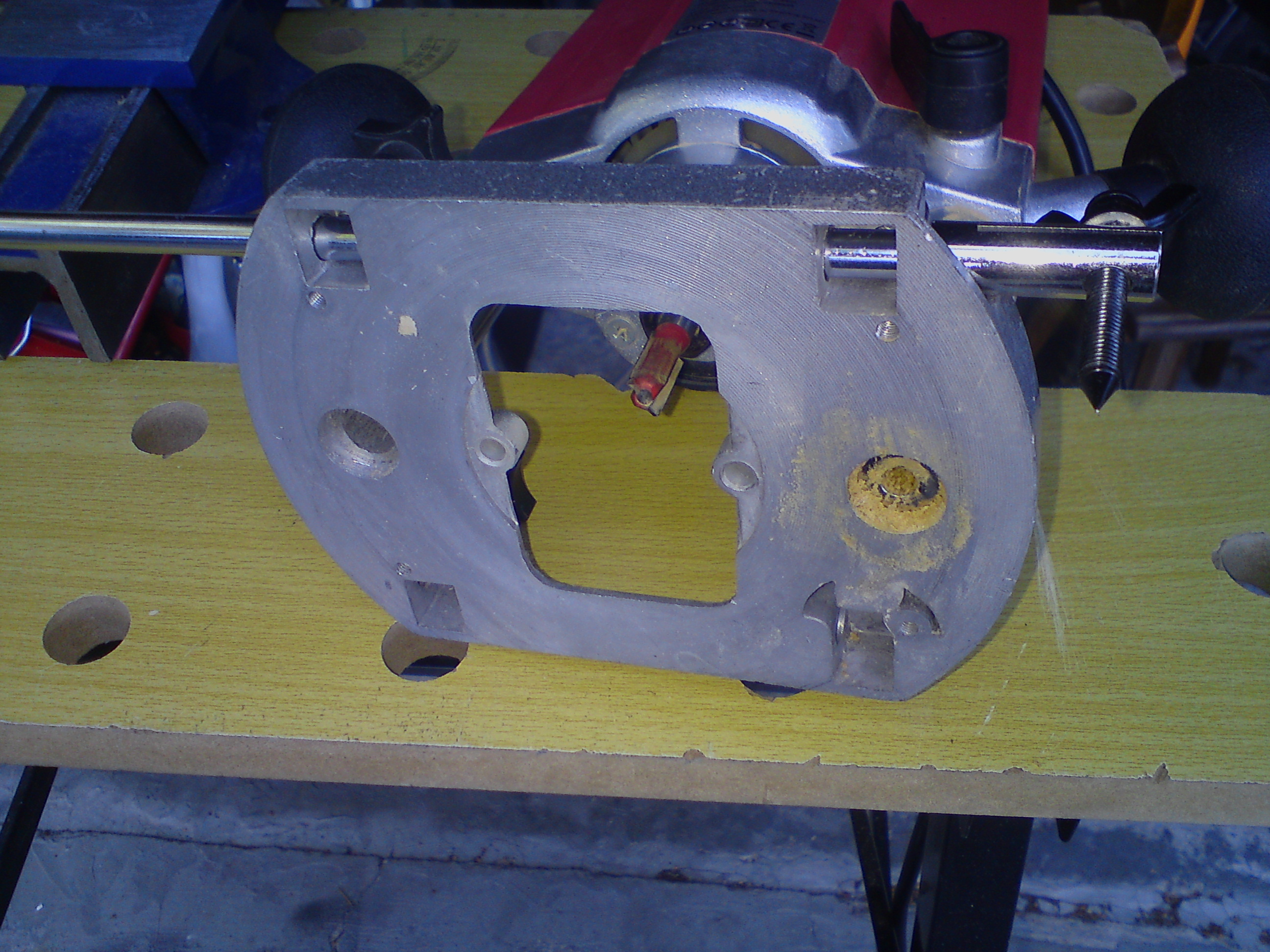

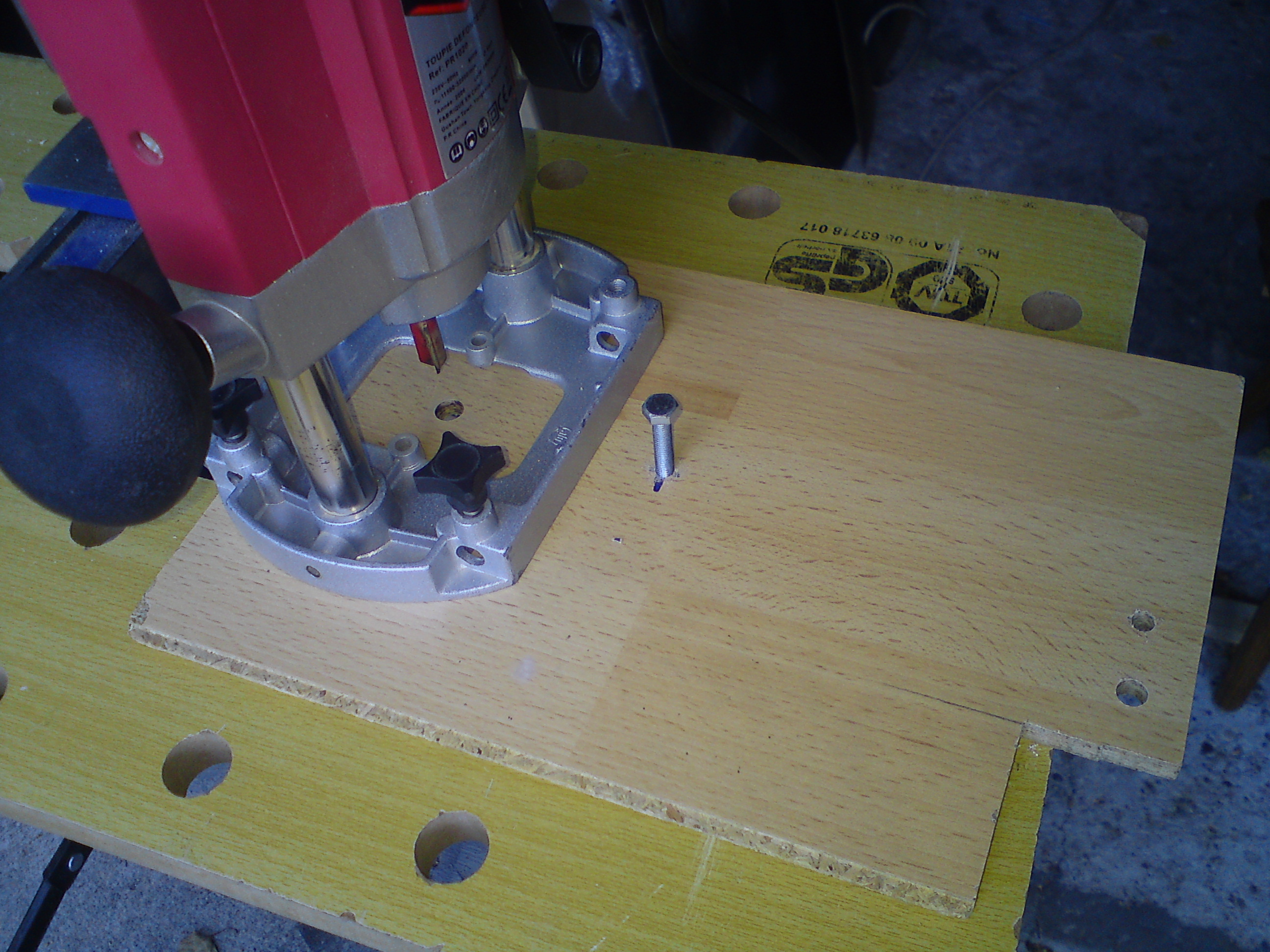

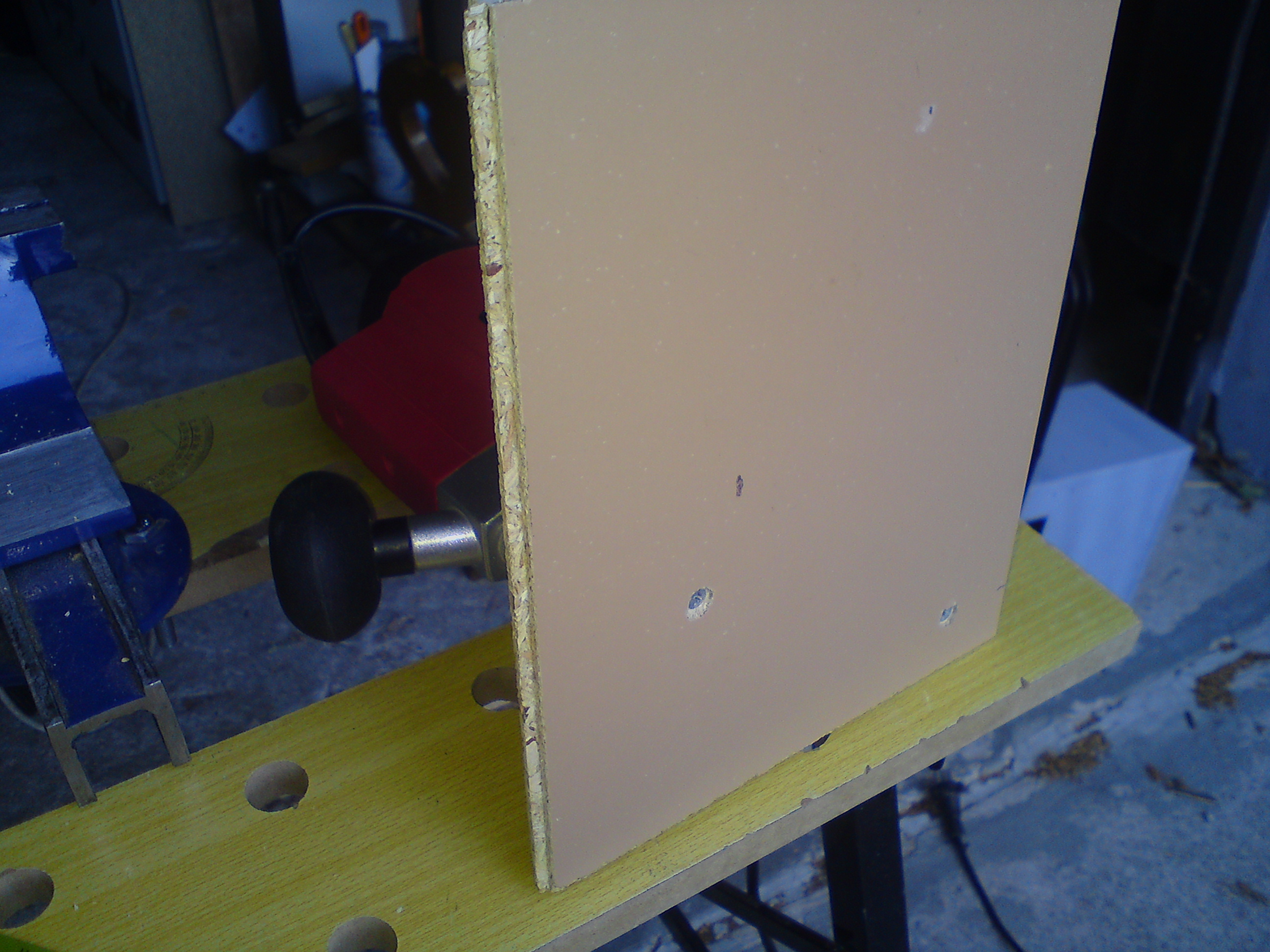

Bon, c'est pas ce qui va m'arrêter, on va faire un guide sois même :
Tel Baracuda de l'A-Team, je commence à démonter le plateau sur lequel s'appuie la défonceuse.
Fort heureusement, ce n'est pas collé ou riveté, mais bien vissé.
Je récupère une chute de parquet bien lisse et la fixe à la place
On noye la vis pour avoir une surface bien lisse.
Un peu délicat pour percer les trous des vis (n'ayant aucun repère à par la règle et un compas).
Mais on y arrive  8)
On perce à 8cm du centre de l'outil et place un boulon de 6 qui feras office d'axe de rotation.
Bien sur on fait un trou au niveau de l'outil
Bien, la machine de guerre est prête !
On place l'axe et reste plus qu'a usiner.

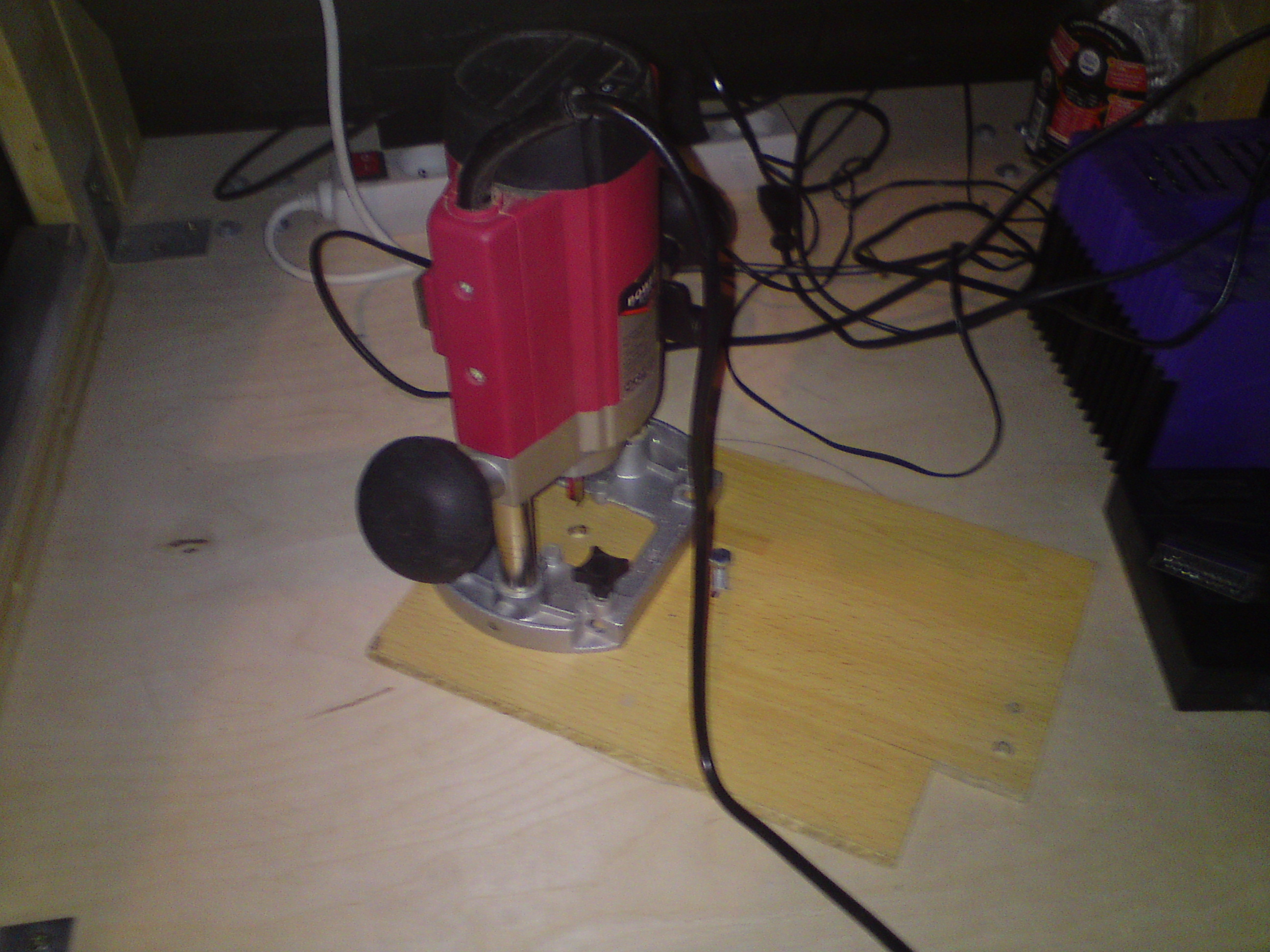

Petit essai :
Ca marche très bien, plus stable qu'avec le guide !

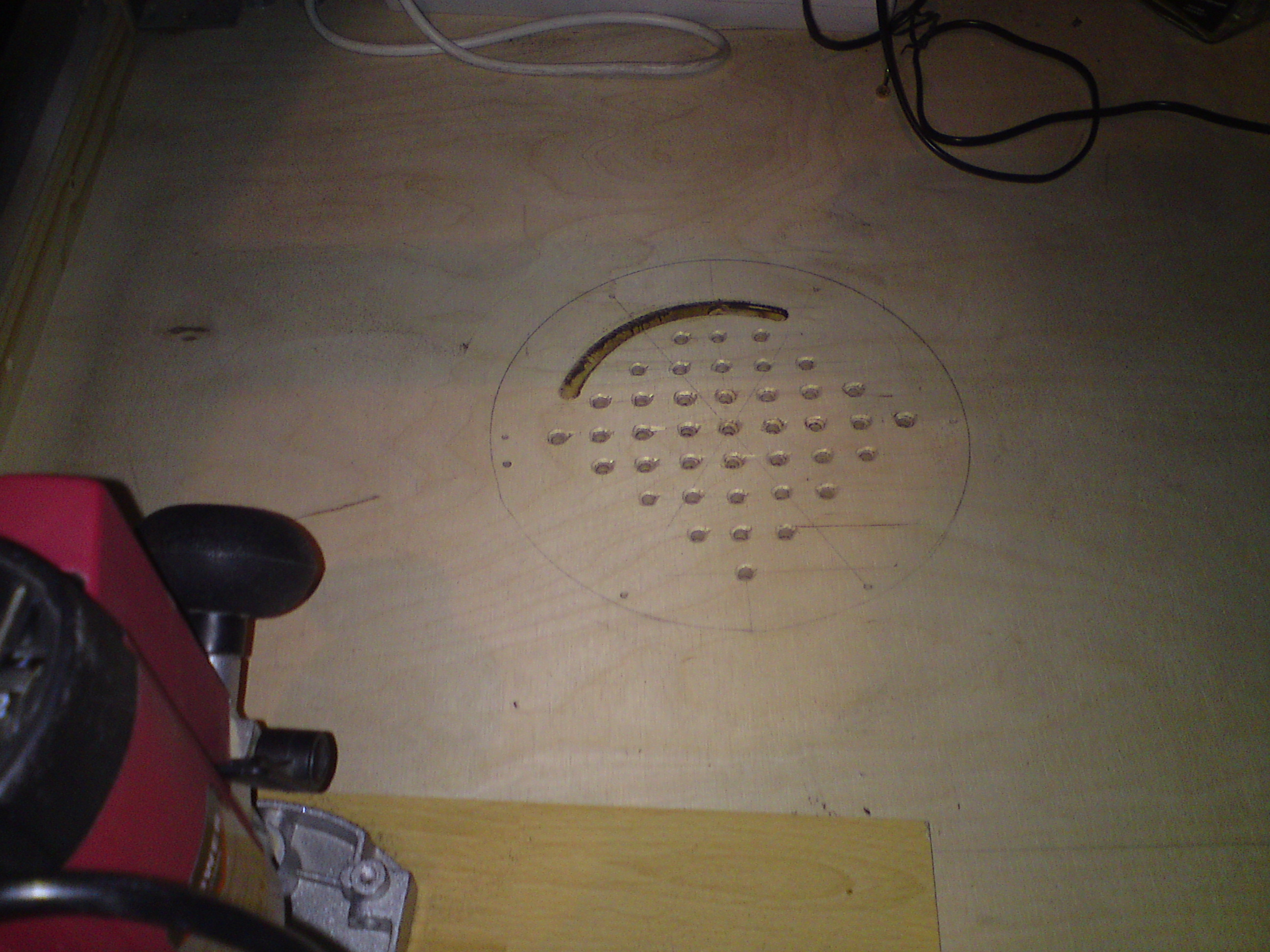

Par contre deux erreurs:
- vitesse trop rapide, même au minimum ca fume ! On va faire des pauses, il faut pas oublier que je défonce du "blindage" :P
- Passe trop profonde, je vais devoir usiner en plus de passe que prevus.
Reste aussi le fait que ce type de montage fait partie du "je scie la branche sur laquelle je suis assis"
Donc il me faut mettre une pièce en-dessous de la borne pour maintenir ma machine quand le cercle seras coupé. Plus de boulot que prévus, ca va me laisser le temps de trouver une grille pour le haut parleur  :D

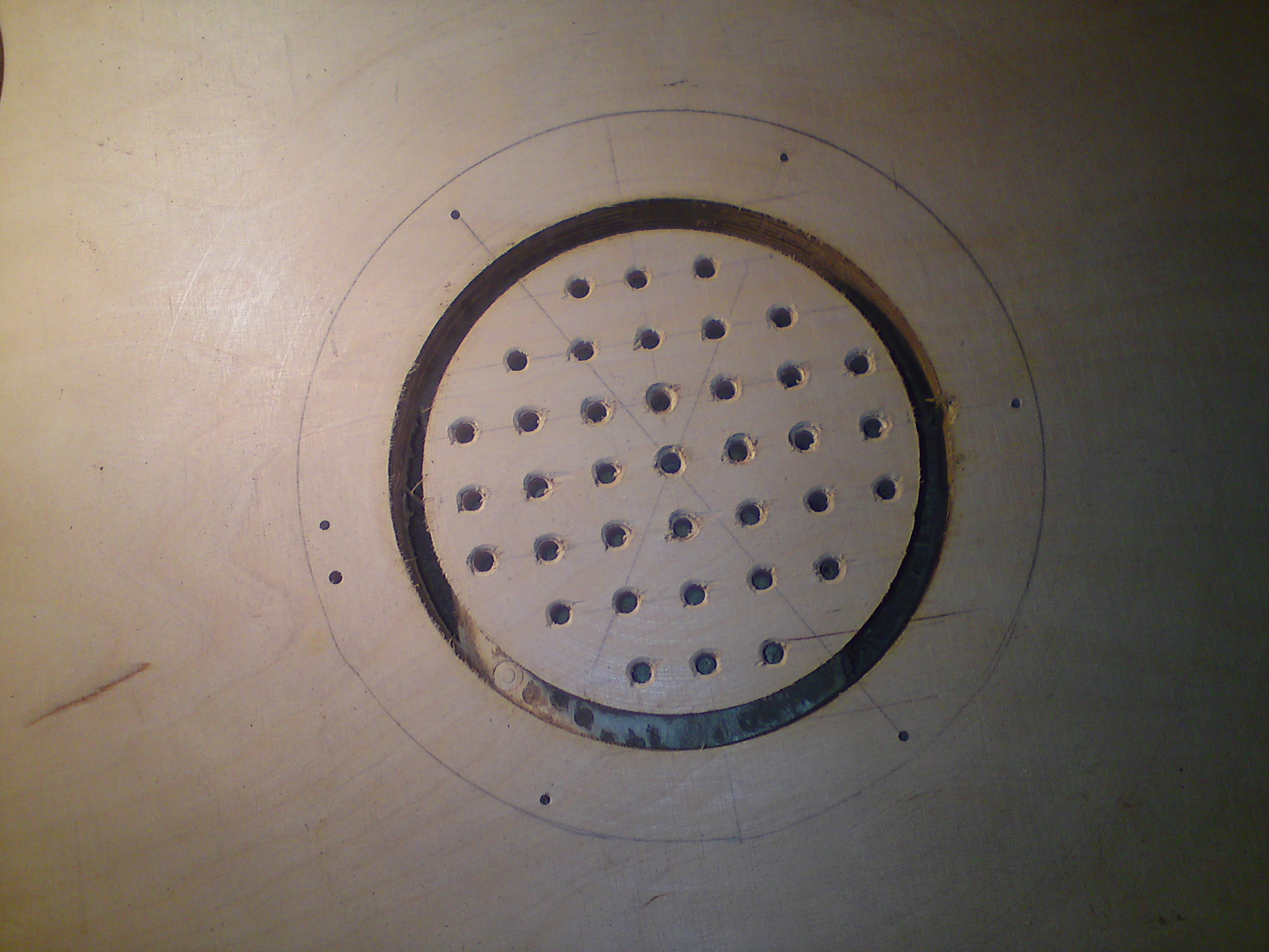

Vu le temps que ca prend, la poussiere et le bruit. J'étale l'opération sur plusieurs jour.
J'ai aussi percé tout autour du trou afin de facilité l'usinage. Ca fait moins de matière à dégager pour la pauvre défonceuse.
Il faut 2h je suppose pour découper un tel trou, mais impossible de le faire non-stop. L'outil risque de rendre l'âme.
Moral de l'histoire :
La technique de la défonceuse est bien pour de petite épaisseur.
Dans ce cas ci, il aurait été judicieux d'y aller d'abord à la scie sauteuse, puis finir à la défonceuse pour parfaire le cercle.
Encore un petit effort...
Ca chauffe, malgrès une aspiration correct. Il faut faire des pauses et de petites passes pour ne pas mettre le feu au copeaux et préserver l'outil !
Victory !
3 jours pour défoncer la coque du vaisseau amirale  :D
Bon, la prochaine fois on predecoupera d'abord à la sauteuse.
Me reste plus qu'a mettre une grille (que j'ai acheté entre temps) pour proteger le HP.

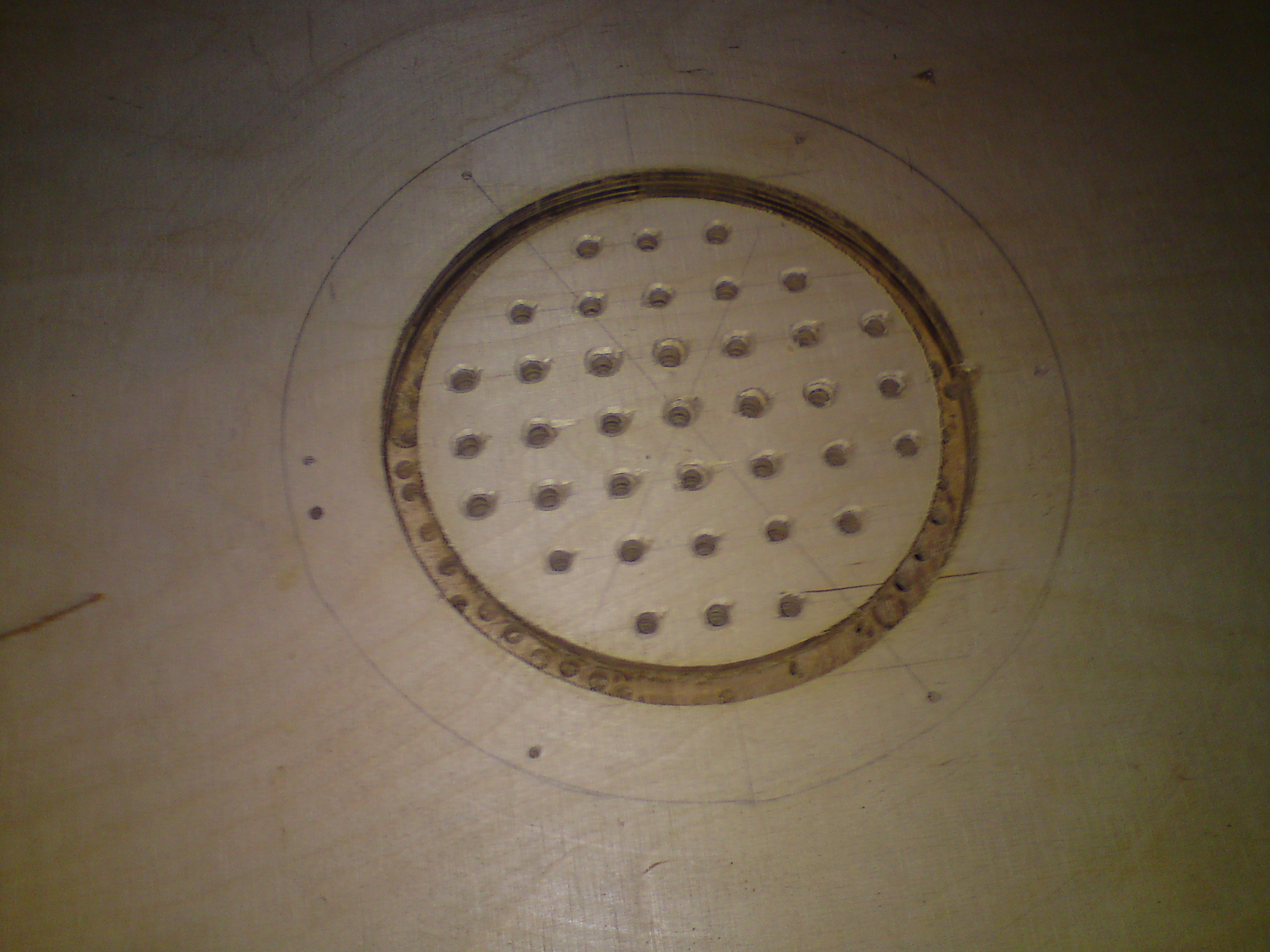

Finalement, c'étais mieux avec les troutrous qui faisaient office de grille.
