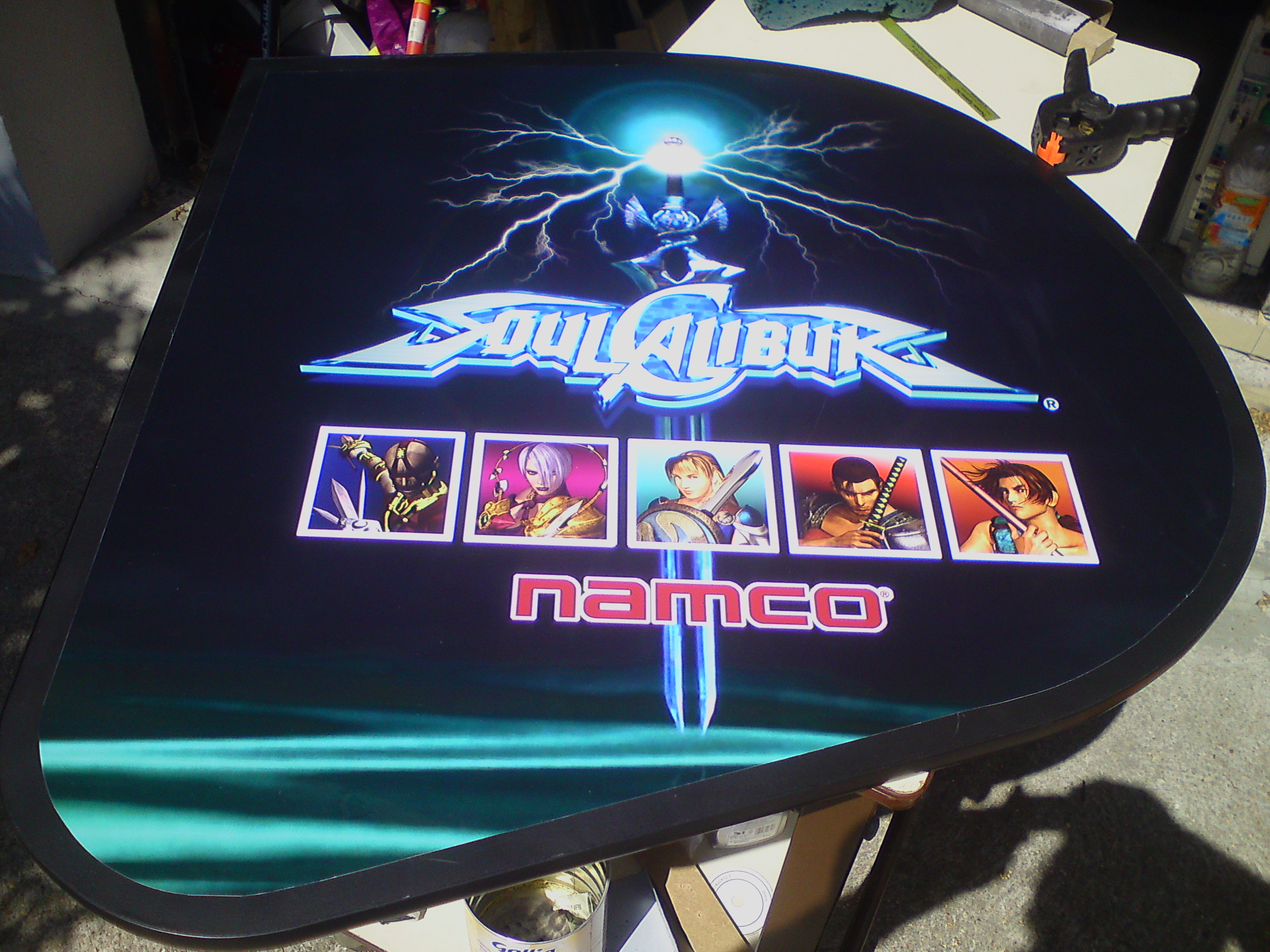

Mise en place des stickers pour les sides déco.
Maintenant que la pate bois + enduit de lissage sont sec, un petit poncage s'impose.
L'important est d'être le lisse possible.

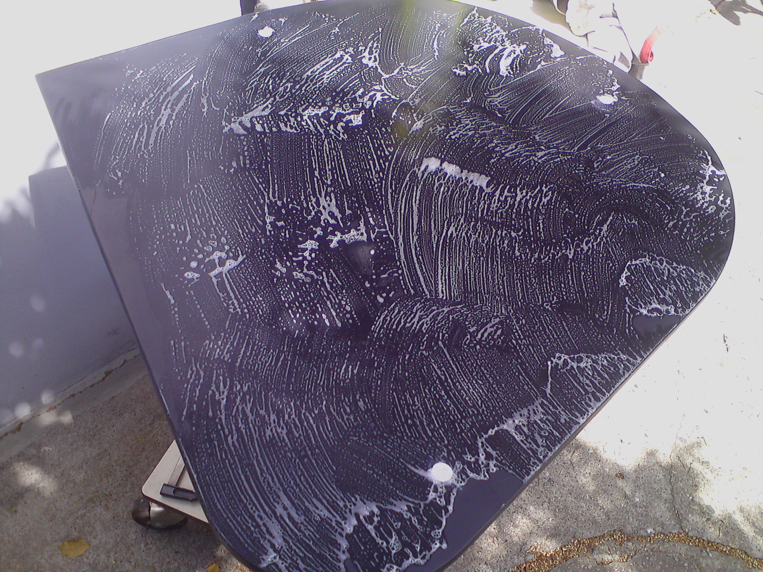

J'ai fait une photo avant la mise en place des stickers, ou l'on voit bien la repartion abondante de savon :
La mise en place est compliqué, il me faut un rebord de 2cm sur tout le tour...mais avec de la patience (et assez d'eau savonneuse) on y arrive  <:)

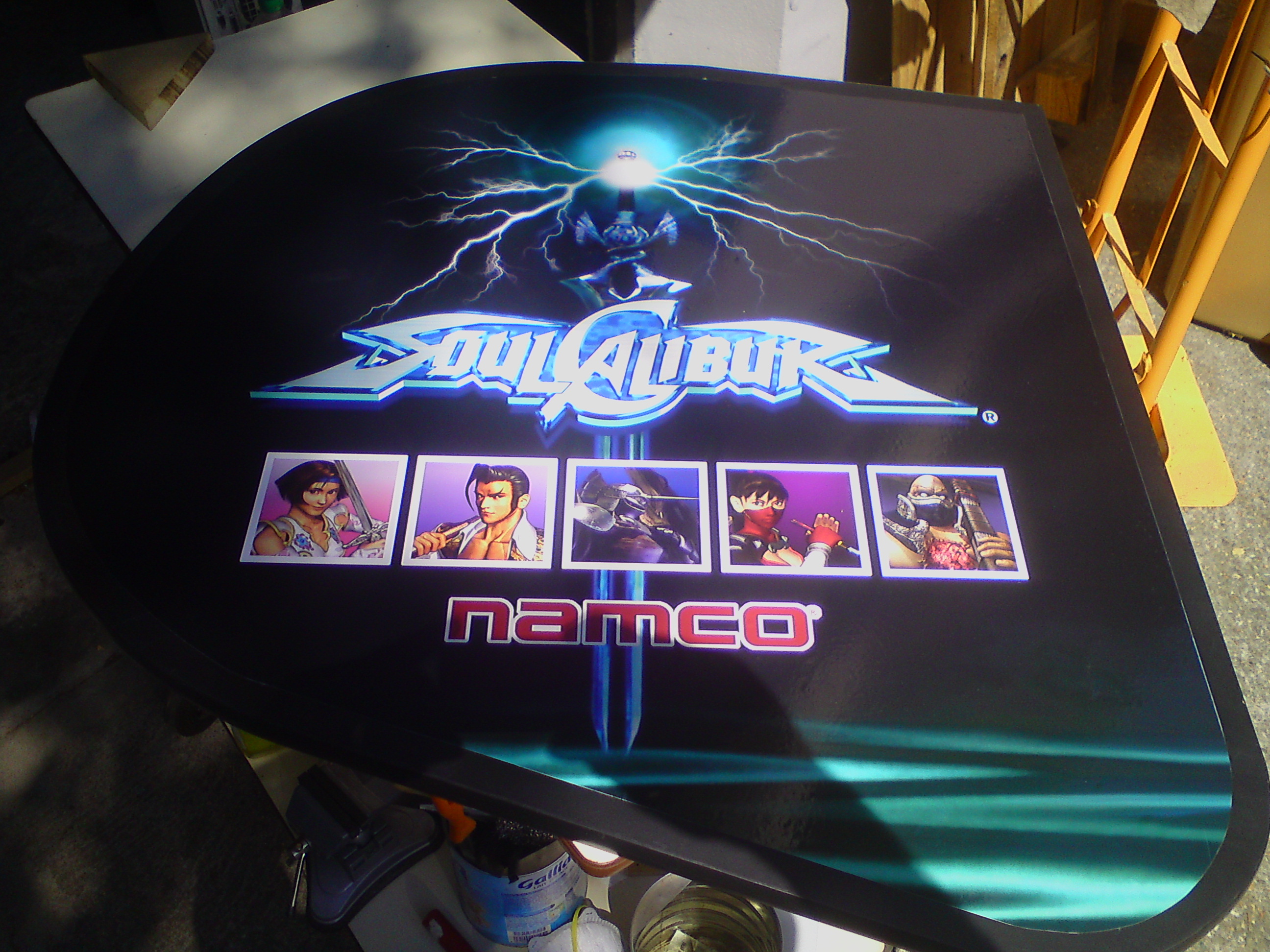

et l'autre coté
Il est quasi impossible d'éliminer tout les aspérités et bulles d'air. Le sticker est trop fin.
Je me dis que finalement, j'airais mieux fait d'imprimer les sides comme des posters, sur un papier épais (280g, par exemple). Je garde l'option pour une prochaine borne par exemple.

Utilise une épingle sur les bulles, ça laisse l'air s'échapper et c'est invisible.
Yep, tu fais un tout petit trou, et tu masses la bulle de la pulpe du doigt, ça élimine la bulle et le vinyle comble le trou de par lui-même si tu n'y as pas été comme un forain.

J'ai un peu peur pour l'épingle, faut que j'en trouve une vraiment très fine afin que ca ne remarque pas.
Pour la couche de vernis, j'hésite. Faut que je fasse un test sur une chute pour voir comment ca reagis.
Par contre, j'ignorais qu'un sticker peut se delaminer par la découpe ? :(

Laminer sans machine...je le déconseille vivement. Ca passe sur de petite surface mais sur des grandes, avec un fond noir en plus, laisse tomber.
Par contre ca mousse beaucoup trop ta solution eau plus savon.
Un pulvérisateur remplie d'eau et 2, 3 gouttes de liquide vaisselle ou de savon liquide.
C'est juste pour rendre le liquide un peu gras, si y a trop de savon, la colle ne polymérisera pas comme il faut.

nop, c'est pas pour rendre le liquide plus gras, mais pour le rendre plus mouillant (si si c'est sérieux je sais l'eau ça mouille, mais plus ou moin selon les matériaux)

Mea culpa, d'ailleurs on appel ça l"agent mouillant".

J'avoue que sur le coup du savon, j'ai mis un peu plus et l'air repartie avec une éponge, pour les besoin de la photo  :D
