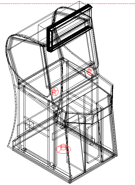

Avant d'entamer la phase final de l'amplis, je m'interroge sur la disposition de ma 3eme enceinte.
Car, il faut avouer que les enceintes en façade ne sont pas terrible, pourtant récupérer sur une borne neogeo, ca casse pas des briques avec les magistrales orchestration de Soulcalibur.
Je vais certainement les changer, mais en attendant je vais compenser leur musicalité par une enceinte de grave.
Le tout reste à savoir, ou la placer:
Le fond de la caisse, me permet de bénéficier de la résonance de la borne, mais je vais perdre pas mal en sonorité, vu le peu d'espace entre le fond de la borne et le sol. :-[
A réfléchir...
emixama
les graves ne sont pas directionnelles donc aucun probleme, le boomer de mon caisson home cinema jbl est vers le sol egalement en plus cache derriere mon canapé, aucun probleme.
Max
Citation de: emixama le Dimanche 24 Juin 2012, 21:55:28 PM
Max
Oui, je sais, mais l'enceinte en question ne fait pas que reproduire les basses. Va falloir que je rajoute un filtre pour ca.
Mais tu as raison, ca devrait pas poser de probleme finalement. 8)

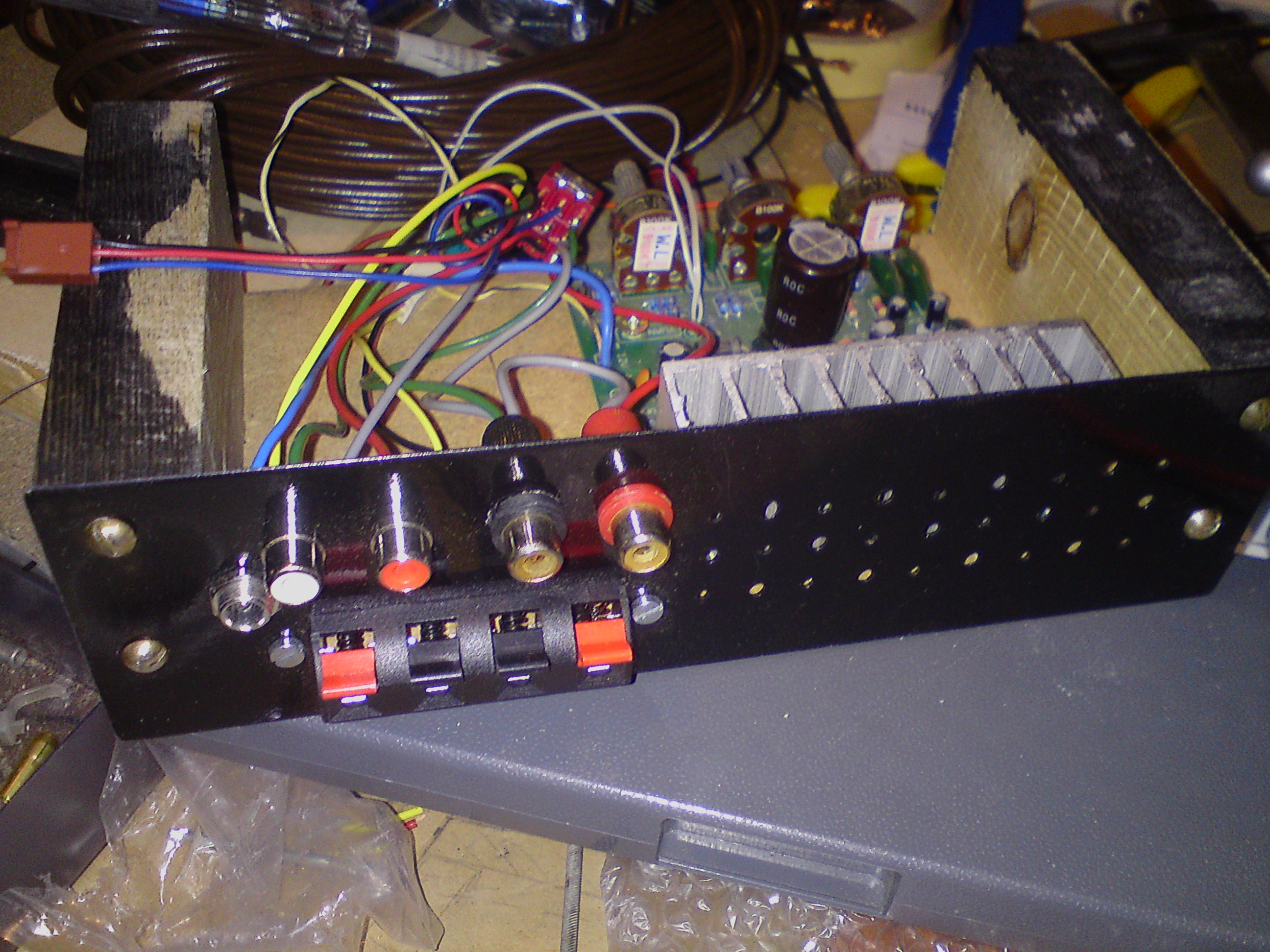

Bon l'amplis est presque terminé...
Il a deux entrées et deux sortie HP.
Je comptais prevoir une entrée pour du jamma (entrée haute impedance), mais pour le moment je test avec des entrées standard.
Mes premiers test me font faire une drôle de tête:
- le son n'est pas mauvais, mais ça pourrait être mieux.
Là ce sont les enceintes qui sont responsables (je me suis habitué à des musiques de soulcalibur sur un systeme Highend avec des electras de JM ...). Bon je changerais les enceintes un peu plus tard (même si je mettrais pas du JM ou du Cabasse).
Note : en rajoutant une troisième enceinte de grave, j'avoue que c'est mieux. faut que je l'integre correctement dans la borne, pour entendre l'effet final.
- une voie semble plus forte que l'autre.
Là c'est deja plus ennuyeux, c'est pas évident à la première écoute, mais on le remarque (si on exclus le bruit des autre machines). Je pense que l'amplis DIY n'est pas 100% symétriques  :?
Je vais devoir intégrer une balance certainement.

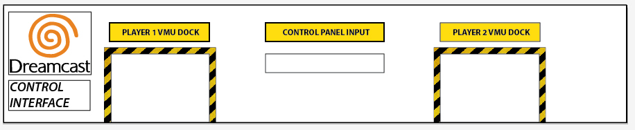

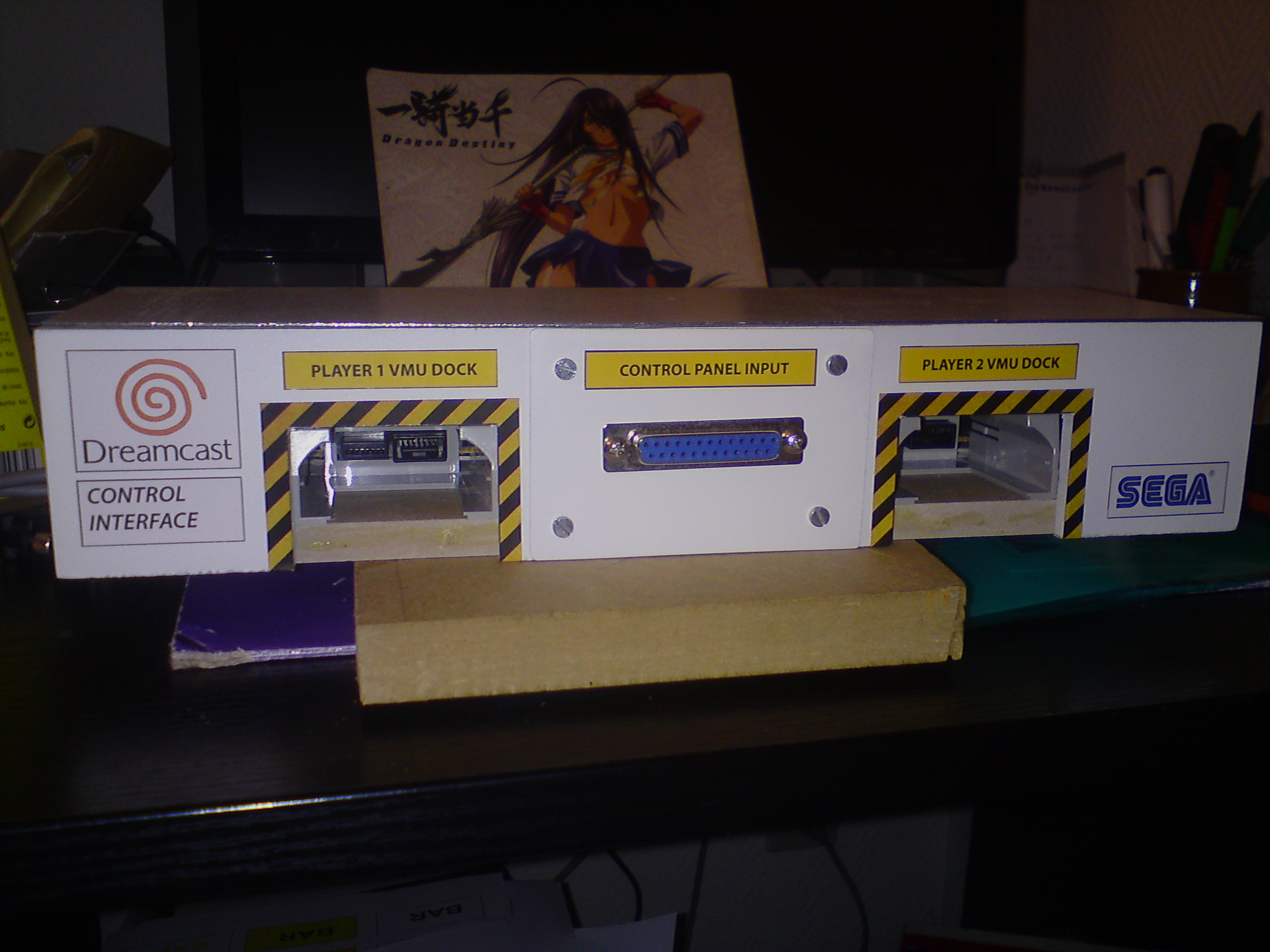

Je finalise le hackpad Dreamcast avec quelques arts...
Une fois en place :
Je sais ce que vous allez dire : "A quoi bon, ca ne se verras pas, une fois caché dans la borne..."
Effectivement, mais voila c'est mieux ainsi je trouve, et puis on sais à quoi correspond quoi (au cas ou je vend/donne un jour le hackpad).
Il ne vas certainement pas resté dans la borne, c'est en attendant le pcb original.
