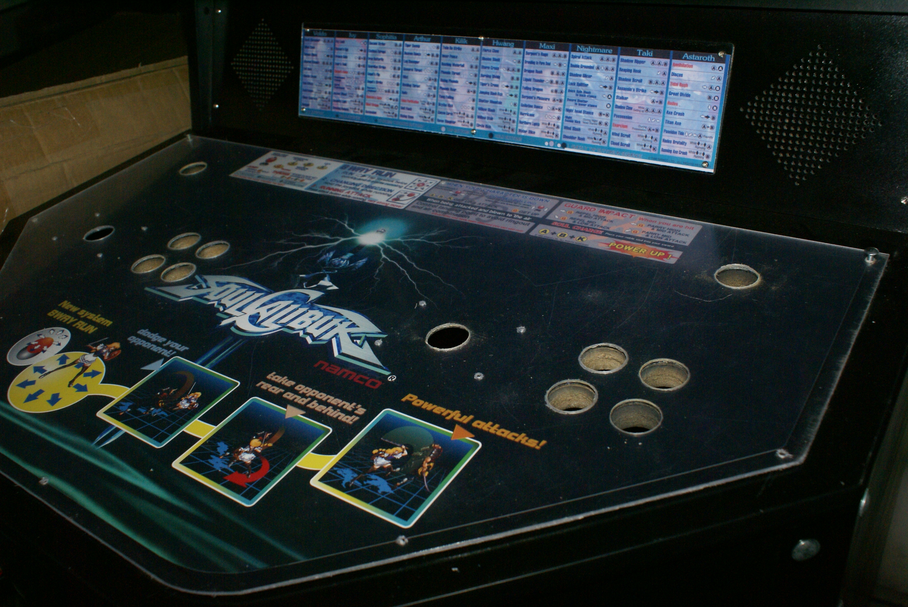

Rhaaa, zut alors, c'est vraiment dommage !...  :'(
Il ne manque pas grand chose en plus ! Ton pannel sera-t-il recouvert de quelque chose (plaque de plexi ou autre) ? Car alors peut-être pourrais-tu y coller une "rustine" et que cela ne se verrait pas trop ?... Mais je comprends que, au regard de tout ce que tu as investi dans cette borne, et le niveau de perfection que tu vises, qu'une solution d'à peu près ne te satisfasse pas trop...

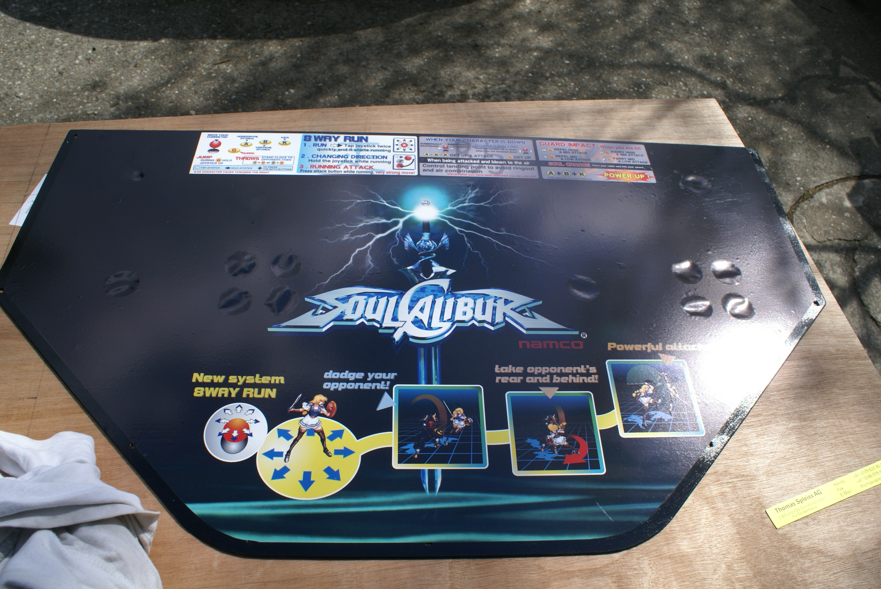

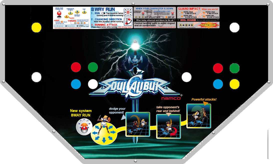

Bon voici en illustration la solution que je "pourrais" adopter :
Je recoupe le CPO, plus petit et l'applique sur la plaque (ici en gris) :
Si je peint les bord en noir, on devrait avoir ceci:

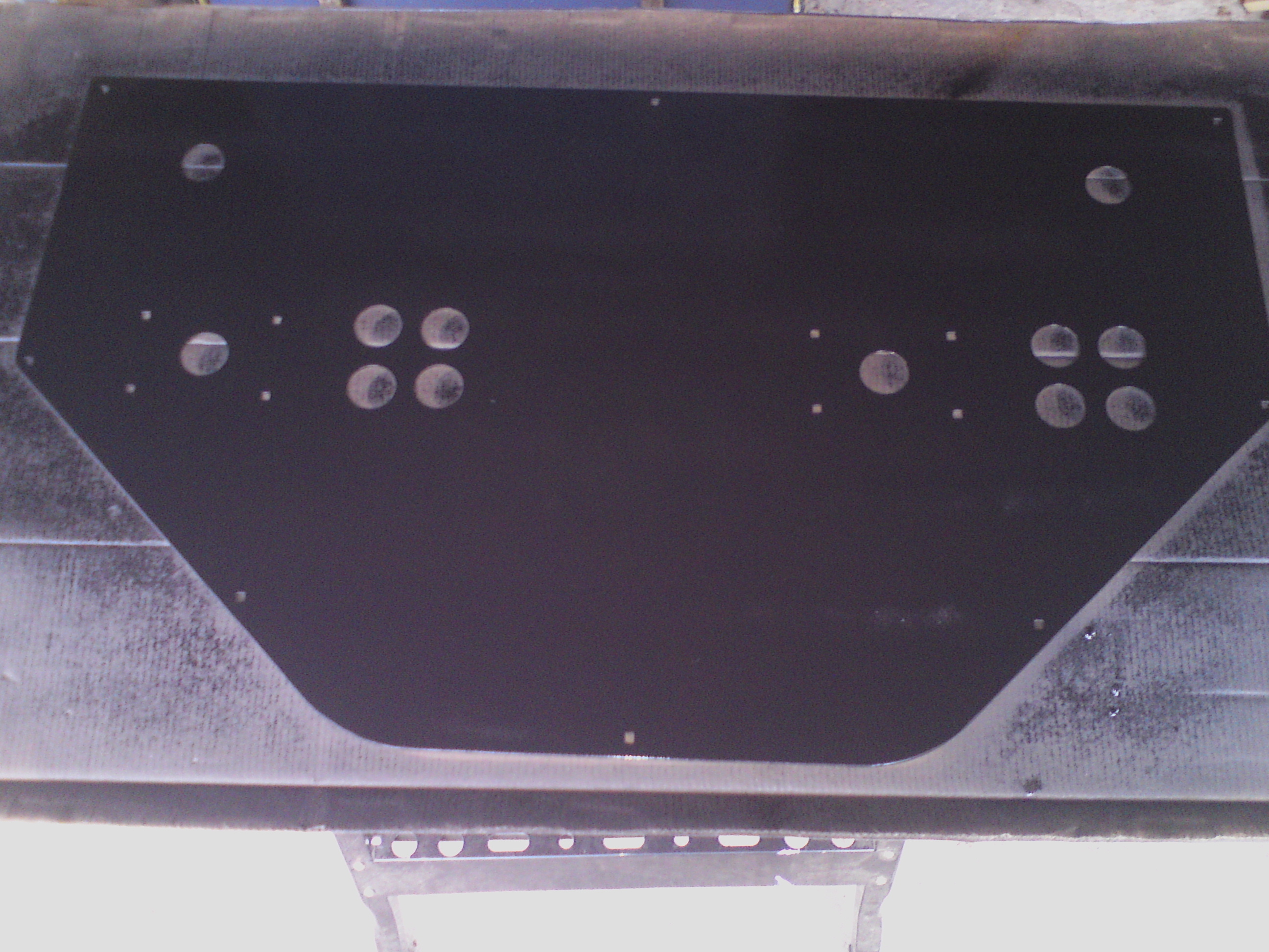

Tout d'abord je peint le dessus du CPO en noir :
4 couches légères avec ponçage, afin d'avoir une belle surface plane.

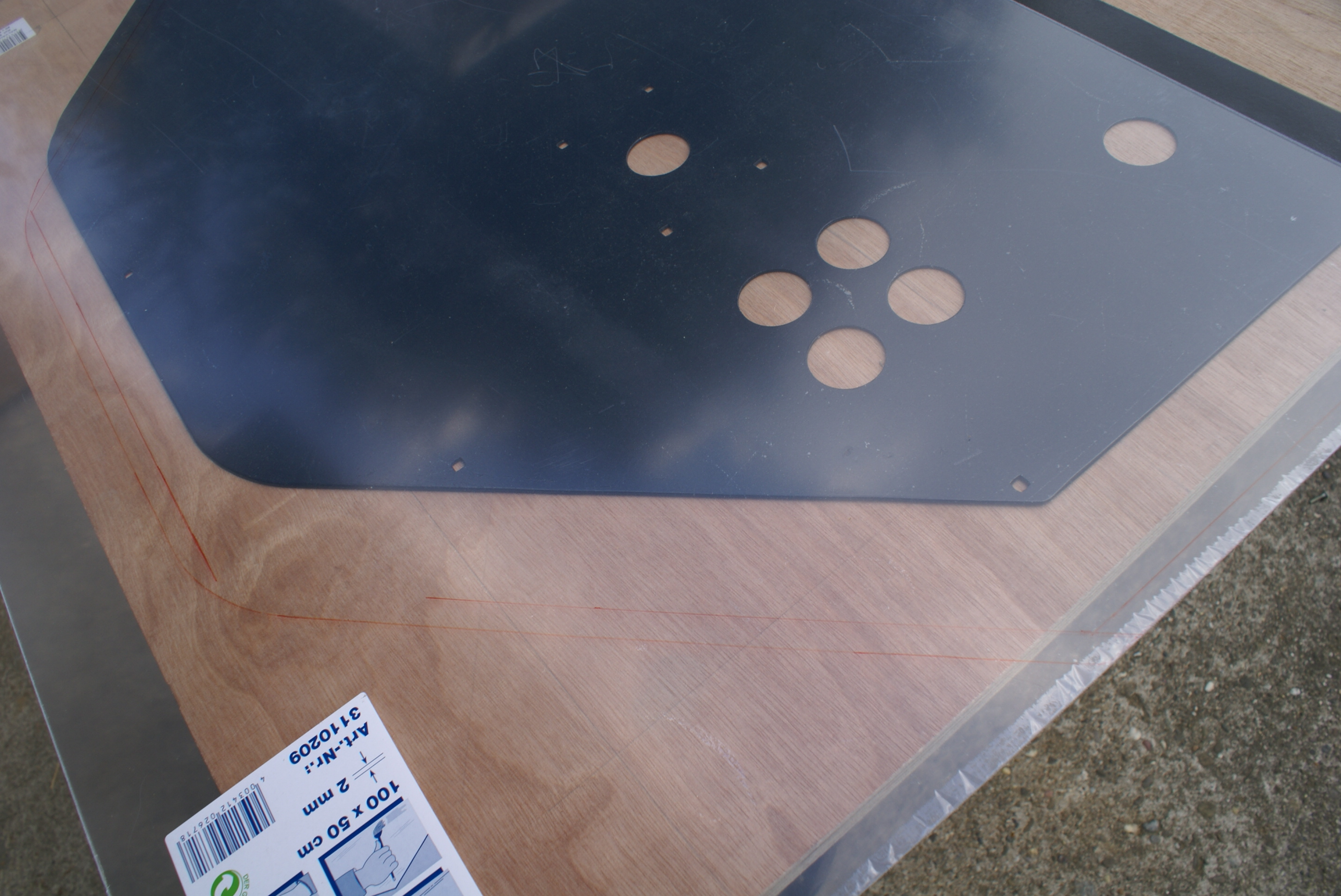

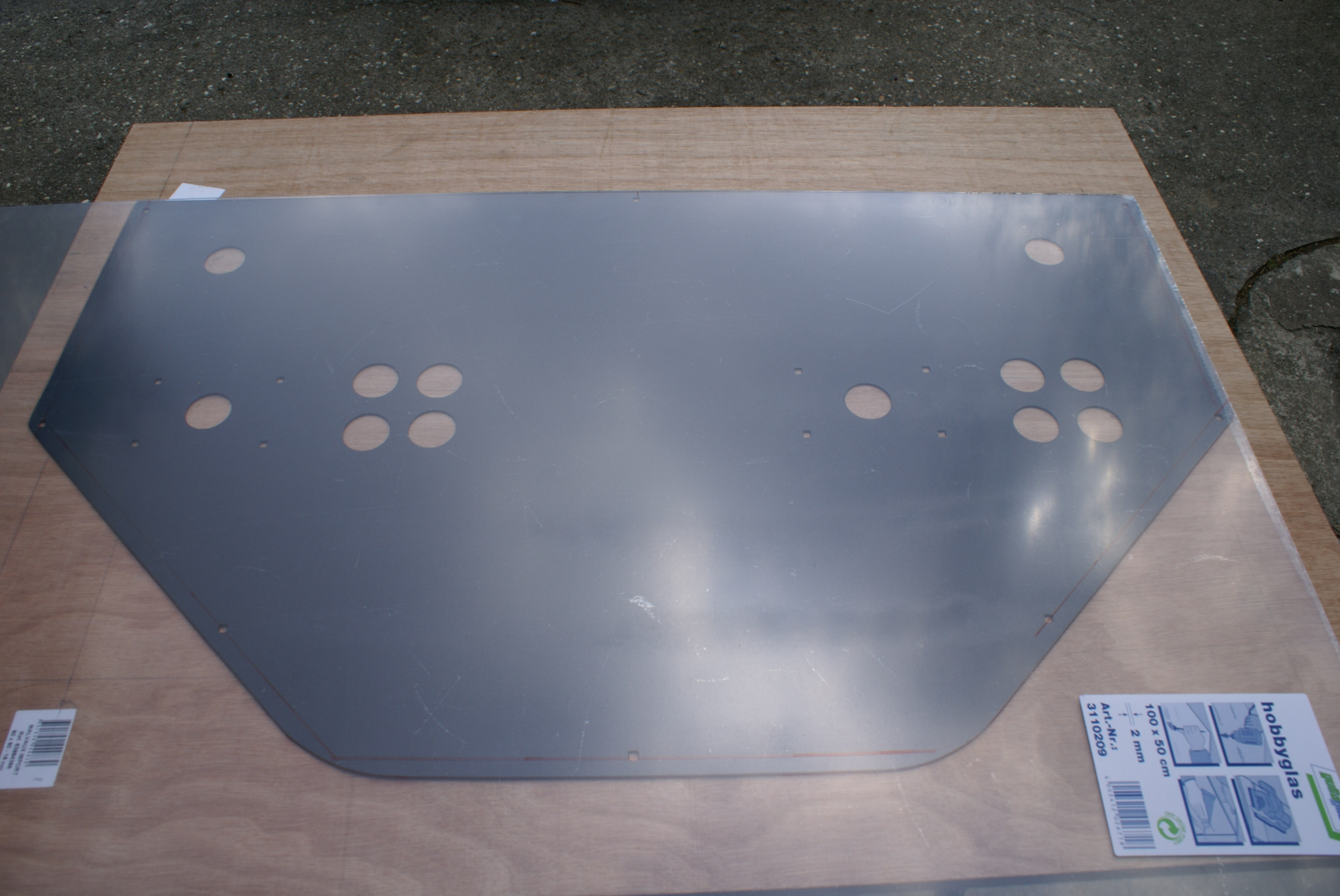

Je place une plaque de plastique sur le panel métallique
Je trace les contours.
Cette plaque me servira aussi de protection plus tard.
Vu que ces plaques sont filmées, je peux tranquillement tracé dessus au feutre et retiré le film une fois le tout terminer.
Je trace le bord que va avoir mon CPO.
On enlève la plaque métallique.

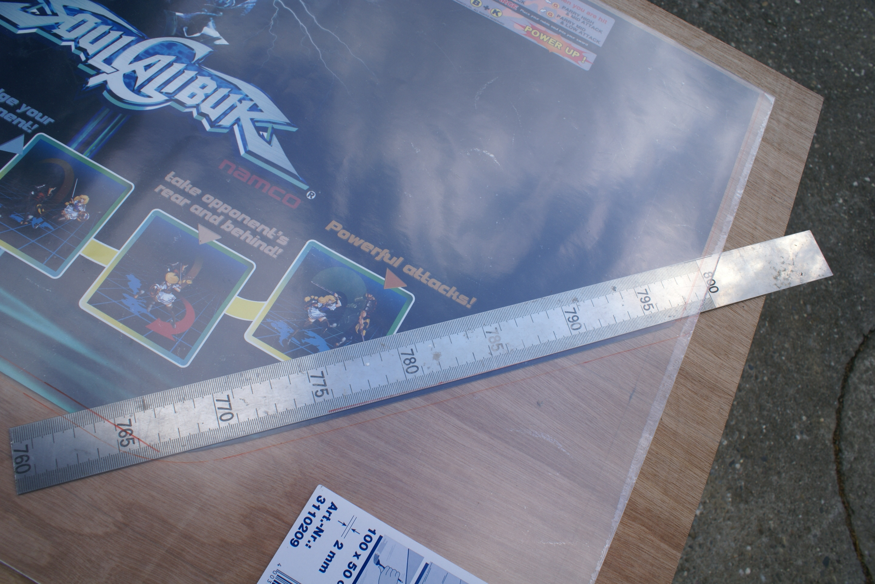

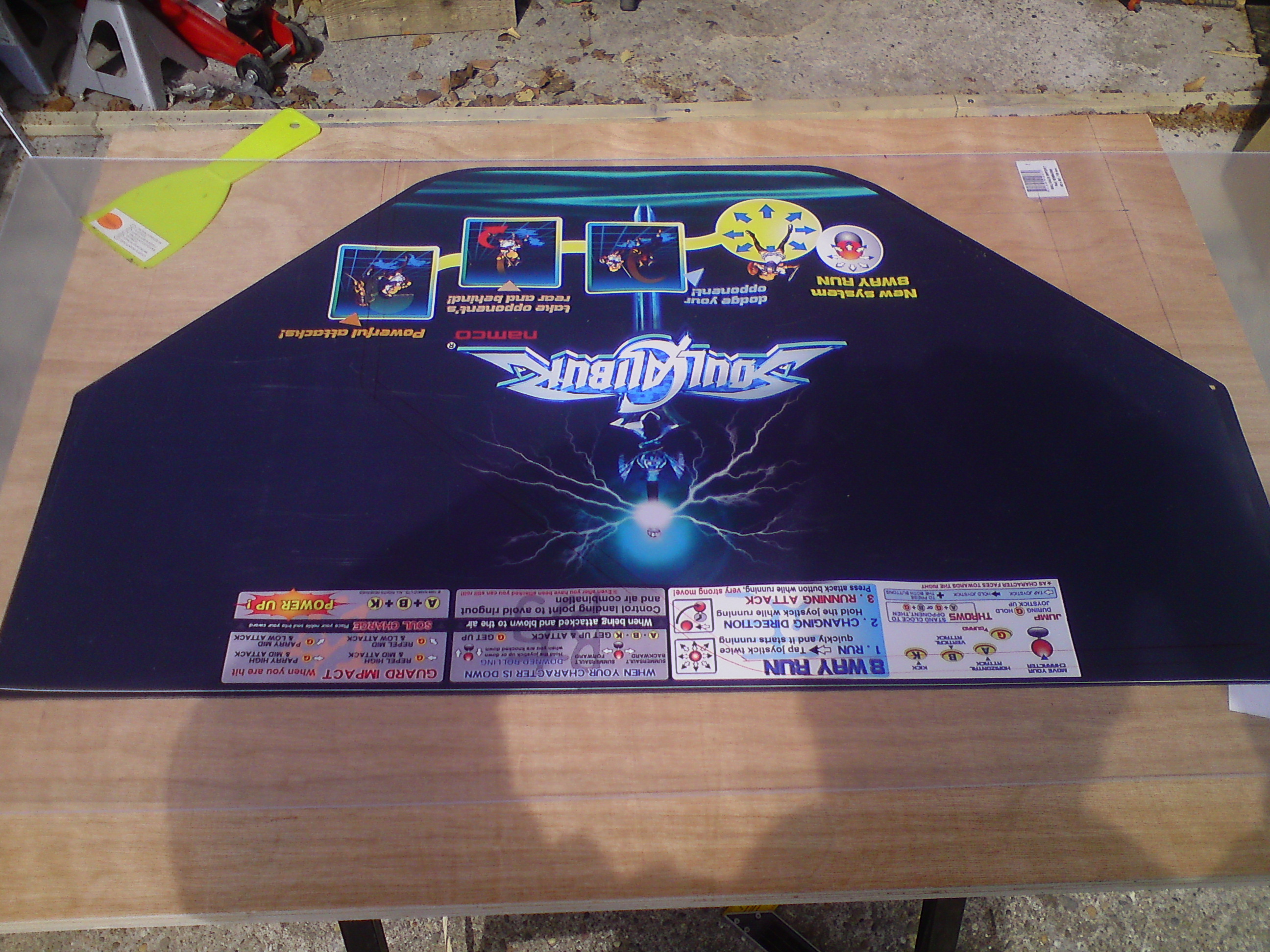

Je pose ma plaque sur le sticker
(cette photo est à l'envers, désolé)

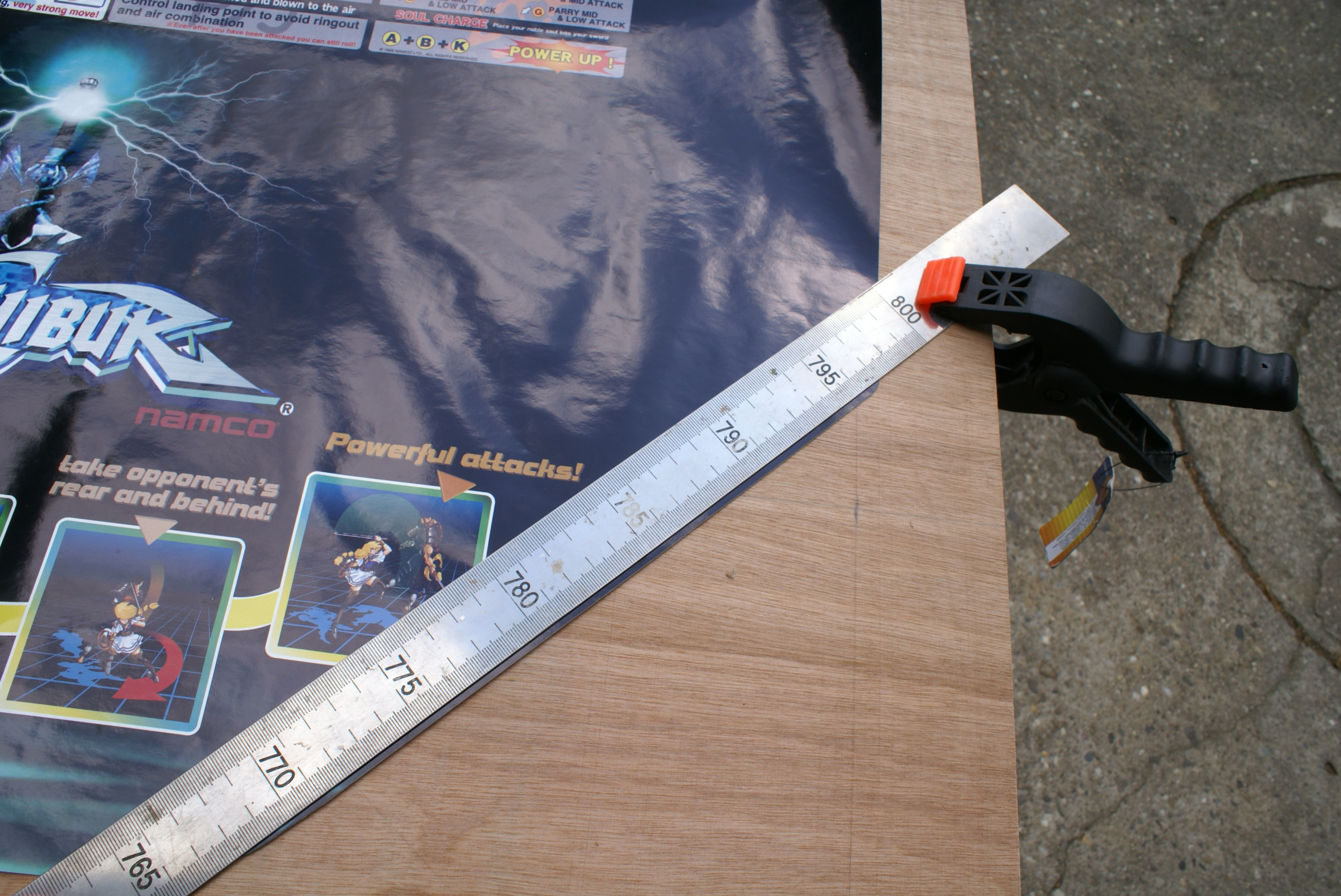

Je prend une règle métallique que je glisse entre la plaque et le CPO
Je la positionne bien sur le trait intérieur
Je fixe le tout très délicatement (rien ne dois bouger !).
Une fois en place, on découpe "gentillement" le sticker.

Malgré une application d'eau savonneuse et une pose minutieuse, j'ai tout de même eu des soucis :
- bulles d'air
- légère trace dus à une raclette "pourris"
- Surface pas assez poncée, ce qui donne des déformations (heureusement minime et non visible).
Bon au final on obtient un truc pas trop mal
Je suis content que la pose est parfaitement placé, 1cm de bord de chaque coté  :D

Je pensais me passer de protection supplémentaire, mais finalement j'ai continuer à découper ma plaque pour recouvrir le précieux CPO.

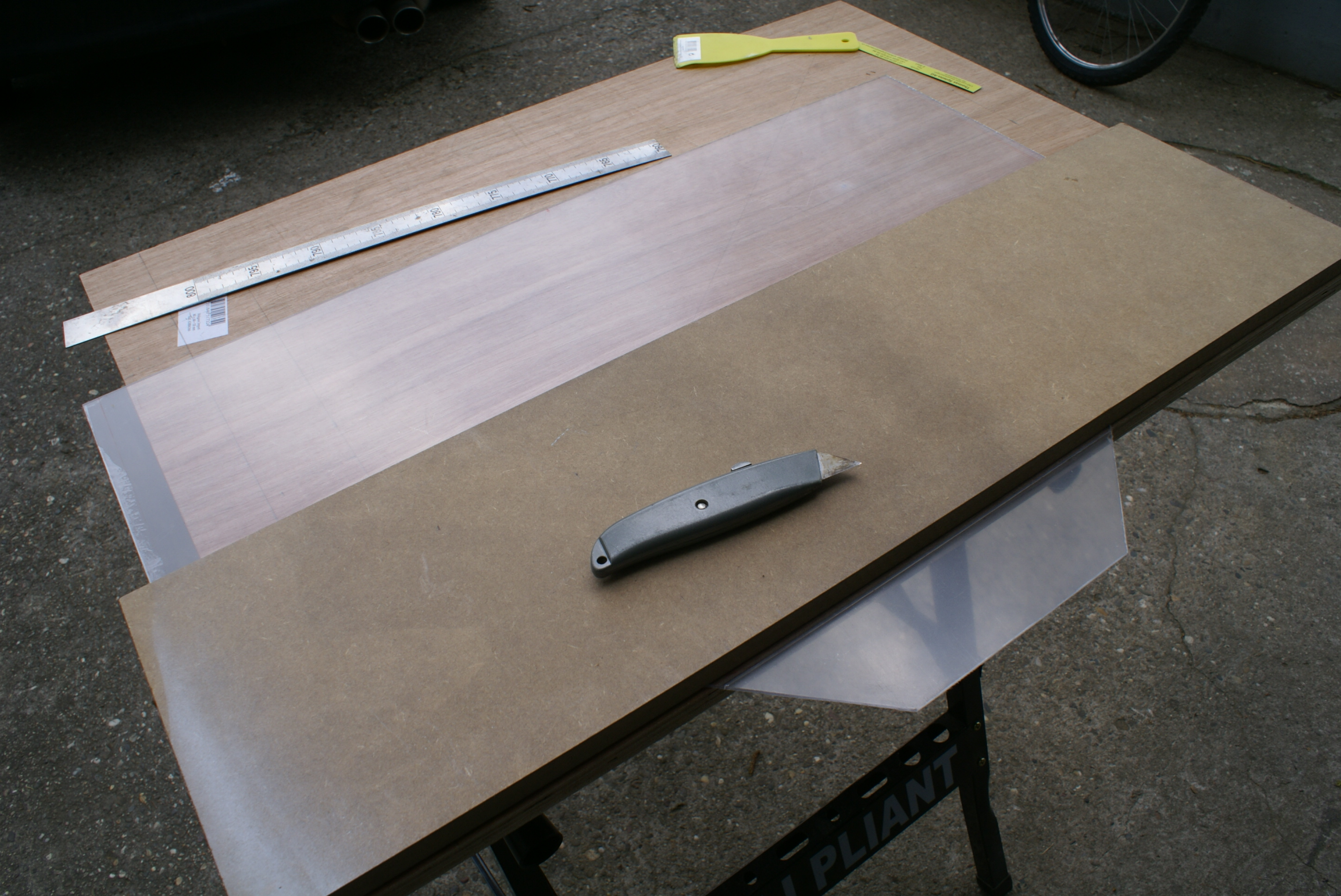

La methode la plus precise que j'ai trouvé pour la decoupe est le cutter
La plaque fait 2mm, il suffit de passer plusieurs fois avec la lame (au moins une 20aines de passes) sans pour autant appuyer comme un boeuf !
Puis on fixe bien le tout et plis doucement jusqu'à rupture.
Une fois les trou percer, essaie de mise en place
La clarté n'est pas top, car je n'ai pas encore retirer les films en plastique de la plaque.
Il me reste à rendre les trous de fixation carré (pour mes vis collet carré) et chanfreiner les bords.

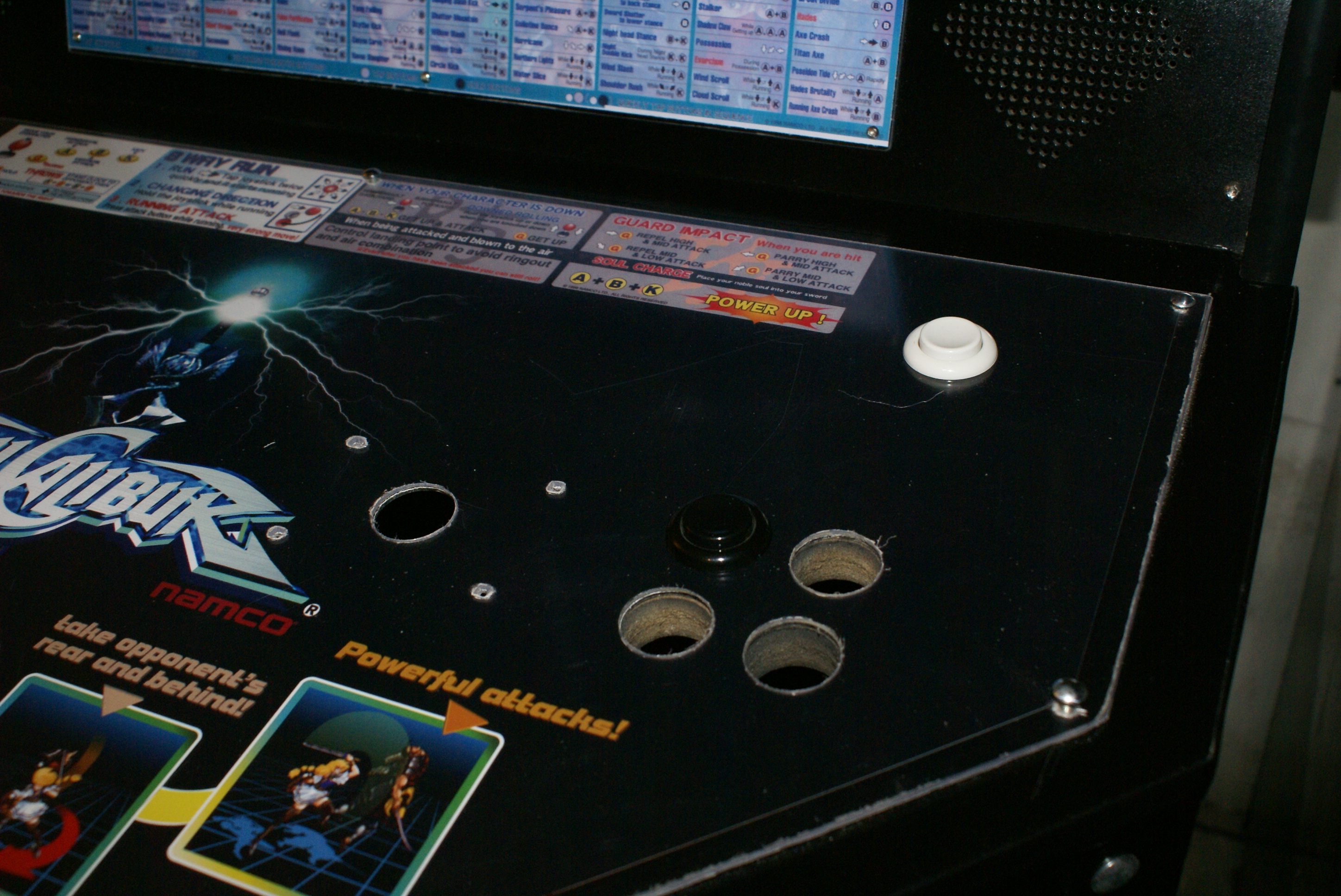

Merci à tous pour les encouragements  <:), c'est franchement pas évident la pose de sticker (j'appréhende un peu pour les sides  :()
Bon faut encore ajuster pour les boutons
Ci-dessus un test avec des boutons happs, mais qui ne seront pas les définitifs (ils ont été commandé aujourd'hui au States, patience...)
Je viens de me rendre compte d'un truc assez génial. Je peux facilement coller des stickers du style "1up", "Kick", "Guard",.... non pas directement sur le cpo, mais sur la protection en plastique, ce qui me permet de conserver l'intégrité du CPO  :D
