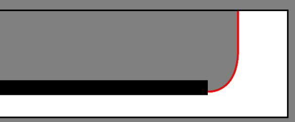

Ok, je revient un peu sur mon projet moulage :
Encore un petit croquis sur la facon dont je compte realiser le moule...
En blanc la partie "platre", en rouge le topper original et en noir une piece de bois pour definir le vide de cadre du dis topper.
Une fois le moule obtenus, j'utilise la fibre de verre pour créer la pièce
Qu'en pensez vous ? Realiste ?
Avec la méthode dite "de la gouttiere", j'ai un peu de mal à imaginer la manière pour appliquer le plastique sur les arrondis.
D_D
Perso j'aurais vu ca dans l'autre sens, que le moule en plate soit à l'intérieur du modèle et non à l'extérieur, afin de faire du thermoformage, ce qui te donnerait un aspect extérieur lisse.
Alors que là ta partie extérieure ( visible ) se trouve en contact du moule, donc la surface de celui ci doit être des plus lisse, chose assez compliquée à mon avis.
Les moules utilisés pour les fibres sont très lisses et cirés avant utilisation.
Pour avoir le même rendu il faudrait au minimum résiner ton moule plate.

Oui, j'y avait penser...mais vu la taille de la piece, c'est compliqué !  :-[
Le topper fait a peu pres 70cm *30 cm (Yannick60 me corrigera).
Ce qui implique une grande plaque de plastique, et une table d'aspiration encore plus grande avec une très bonne aspiration d'air.
Je me posais la question du ponçage, si on ponce assez a différent grain, ne peut on pas obtenir un aspect lisse comme l'original ? Faut'il utiliser autre chose que la fibre de verre ?

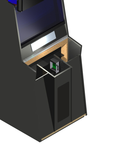

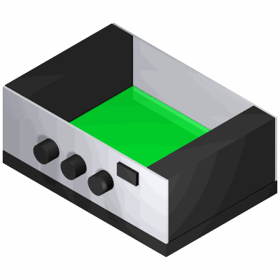

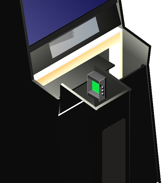

Je vais m'occuper d'abord de la partie amplis son:
J'ai un petit ampli DIY tout prêt, mais il me faut le mettre dans une boite
J'ai imaginé quelque chose comme ca :
La partie supérieur (non représenté) seras une plaque de métal avec aération bien sur.
Les connecteurs entrées/sorties seront à l'arrière:
Entrée :
Cinch/RCA : pour les consoles ou autre PC
Connecteur dedié (je ne sais pas encore): pour le jamma
Sortie:
Clips/serre fils : pour les HPS
A l'avant, il y aura donc les 3 potentiomètres et un interrupteur Mono/Stereo (MVS ou console)
Il manque encore un interrupteur pour choisir la source.
Je pense la placer en haut de la coinbox.
Il faut que les reglage soit accessibles de l'avant.
Je pourrais également le mettre sous le panel (comme les naomis), il faudra que je face un essai.

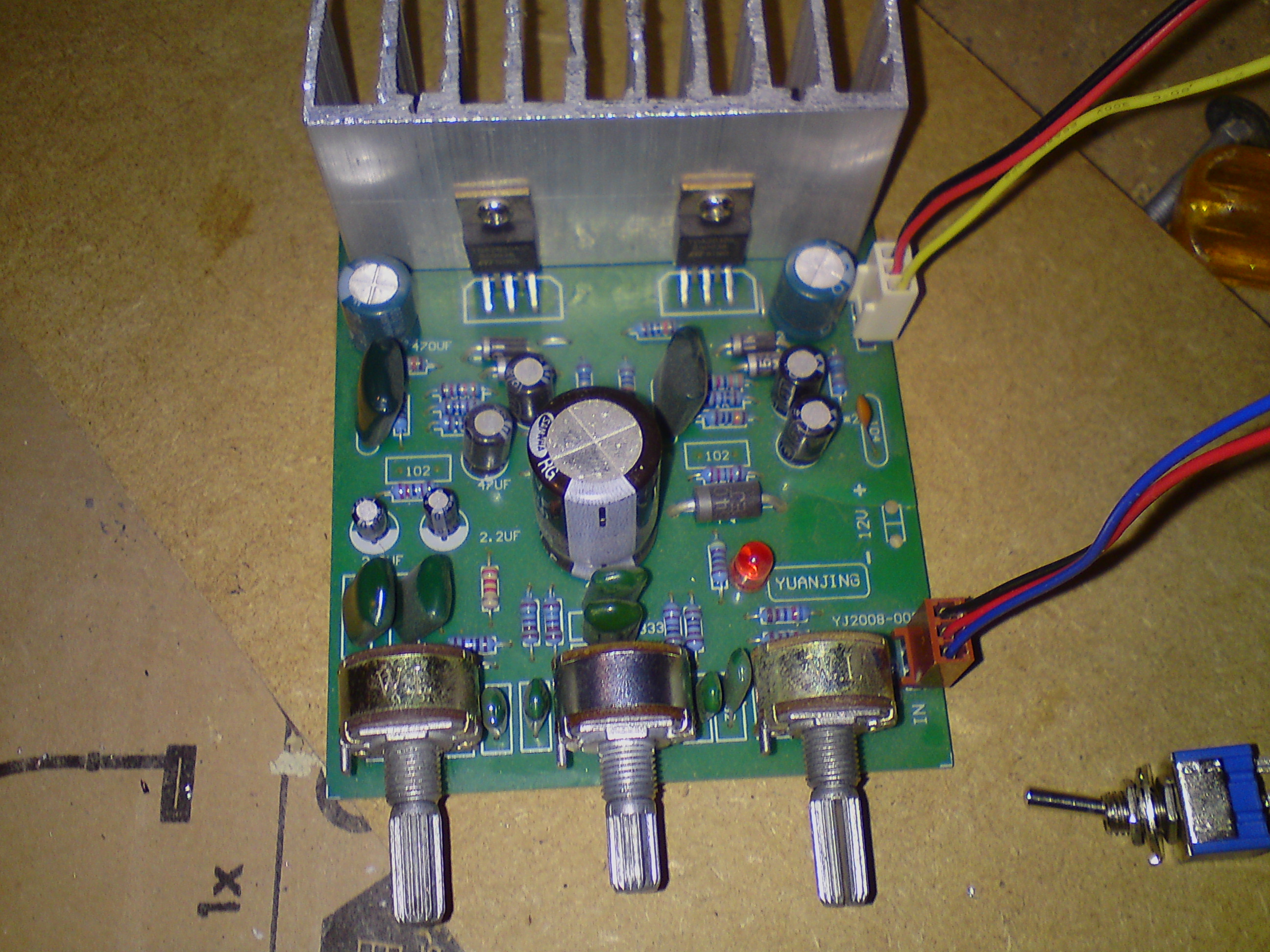

C'est un kit que tu as acheté ? Tu peux nous donner plus d'infos ??
#524
L'amplis DIY est un double TDA2030A qui sort du 18W, ce qui bien suffisant pour une borne.
Par contre il est prévus pour des enceintes 4 ohms (si je m'en souvient bien de la doc chinoise  :D), or ceux de ma bornes sont actuellement en 8, donc je vais perdre une peu de puissance.
Je l'ai trouvé sur la bay il y 2 ans (une10aines d'euros), il était destiné à remplacer celui de la outrun, que j'ai réparé entre temps.
Les entrées/sorties sont un peu pourris, des connecteur 3 broches très petits. J'ai utilisé des vieux ventilo de PC qui on justement ce type de connecteur.
Je n'ai pas encore branché le tout, on verras cela en fin de semaine  ;)
