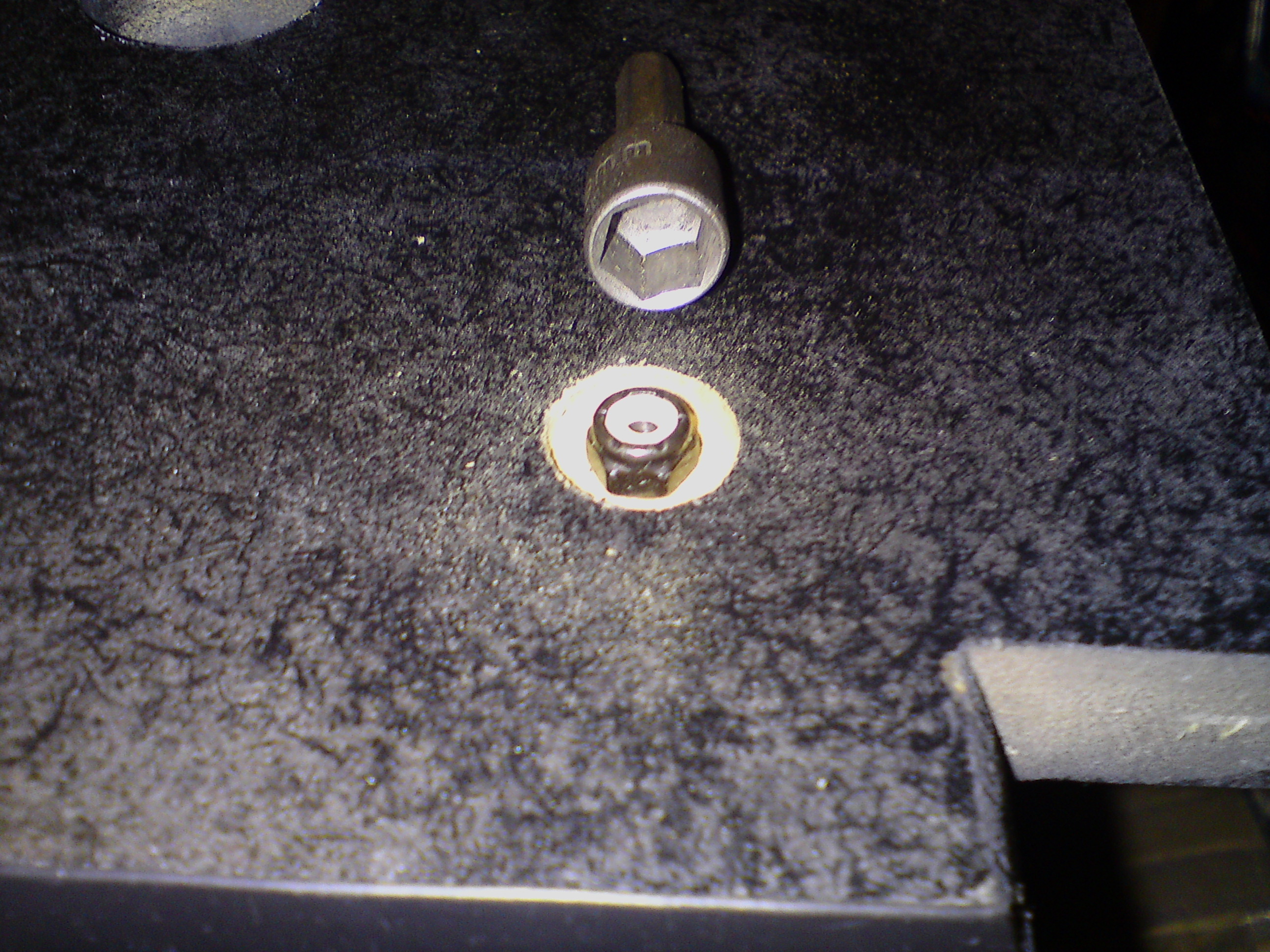

Oui pour le trou de l'écrou, il sera un peu plus grand pour faire passer une douille afin de serrer.
J'utilise une meche à bois plate pour cela.
Dans ce style là
Je ferais une photo demains soir de l'opération.
Bon, je pensais qu'un trou de 12mm suffirais, mais la douille pour serrer ne passe pas.
Je perce à 16mm et là c'est bon !
La photo est pas top, mais disons que ça marche sans probleme
ne fais pas ton trou trop juste parce que le jour où tu devras démonter ta borne, ta clef ne sera peut être plus la même!

Hehe, pas de soucis, la douille pour serrer passe.
Je n'ai pas percer mon trou pour le boulons, trop profond, car je compte remplacer ces vis, des que j'en trouve de plus longue.

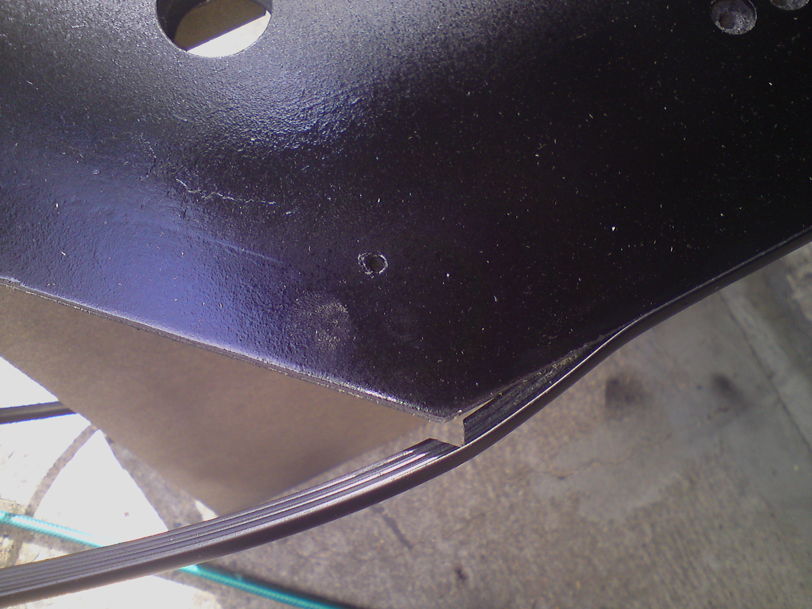

Ce wekk end fut un peu "pourris" par la météo et le manque de temps, mais j'ai tout de même un peu avancé

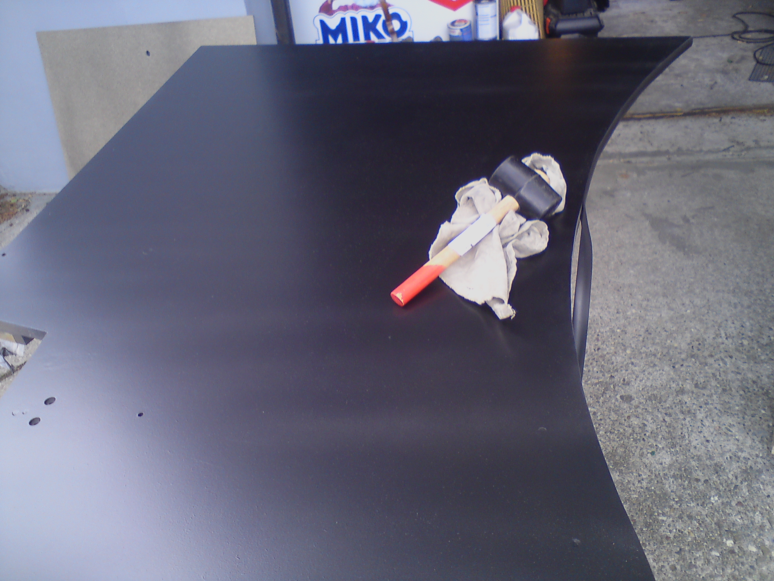

Installation du T-molding
Ici sur les sides...
...et là sur le panel.
J'utilise en plus du maillet en caoutchouc, un chiffons que je met autour du maillet, pour ne pas laisser de marque sur le T-mold.
C'est sans doute la partie la plus agréable du WIP, facile, rapide et transforme littéralement le rendus de la borne ! <:)

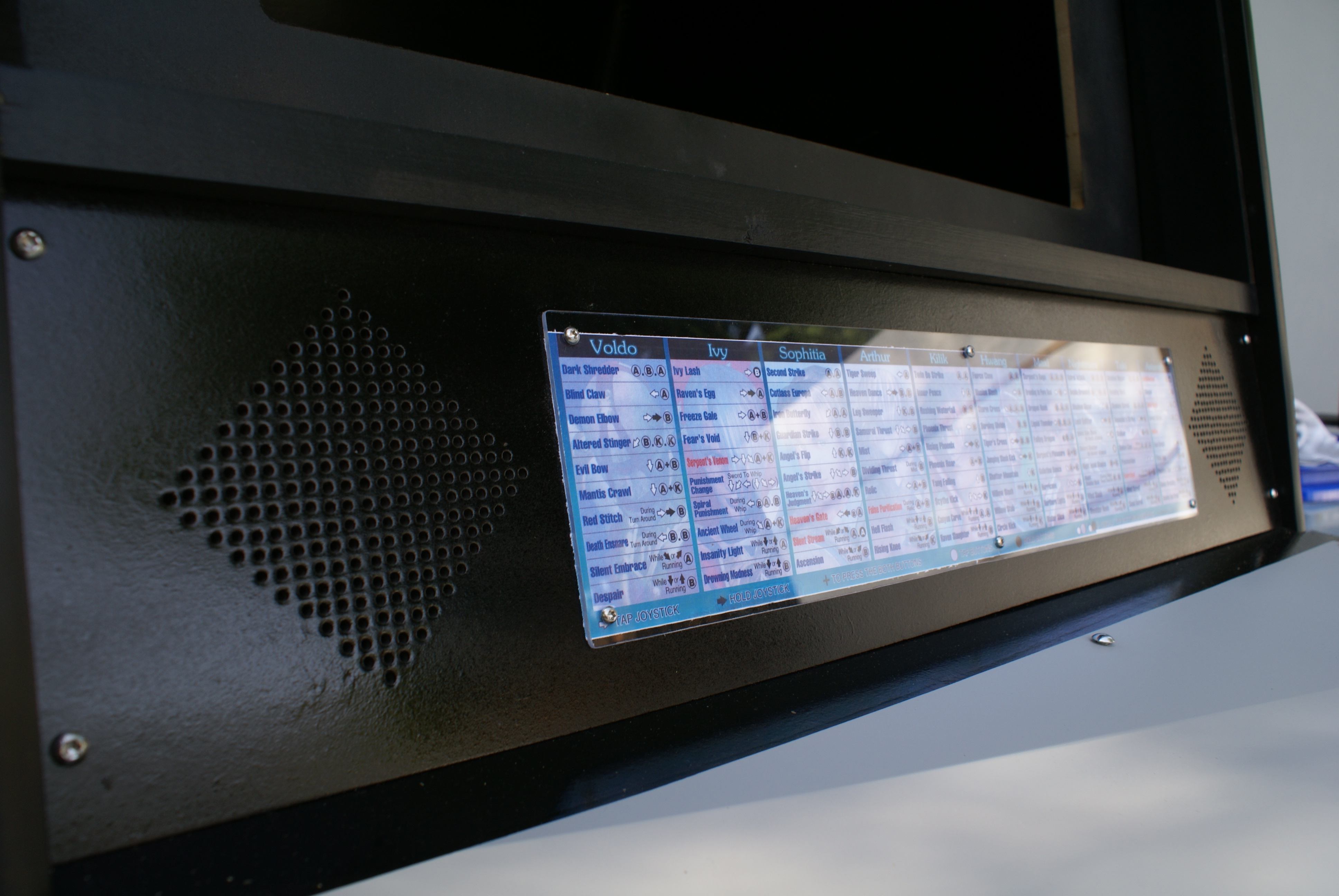

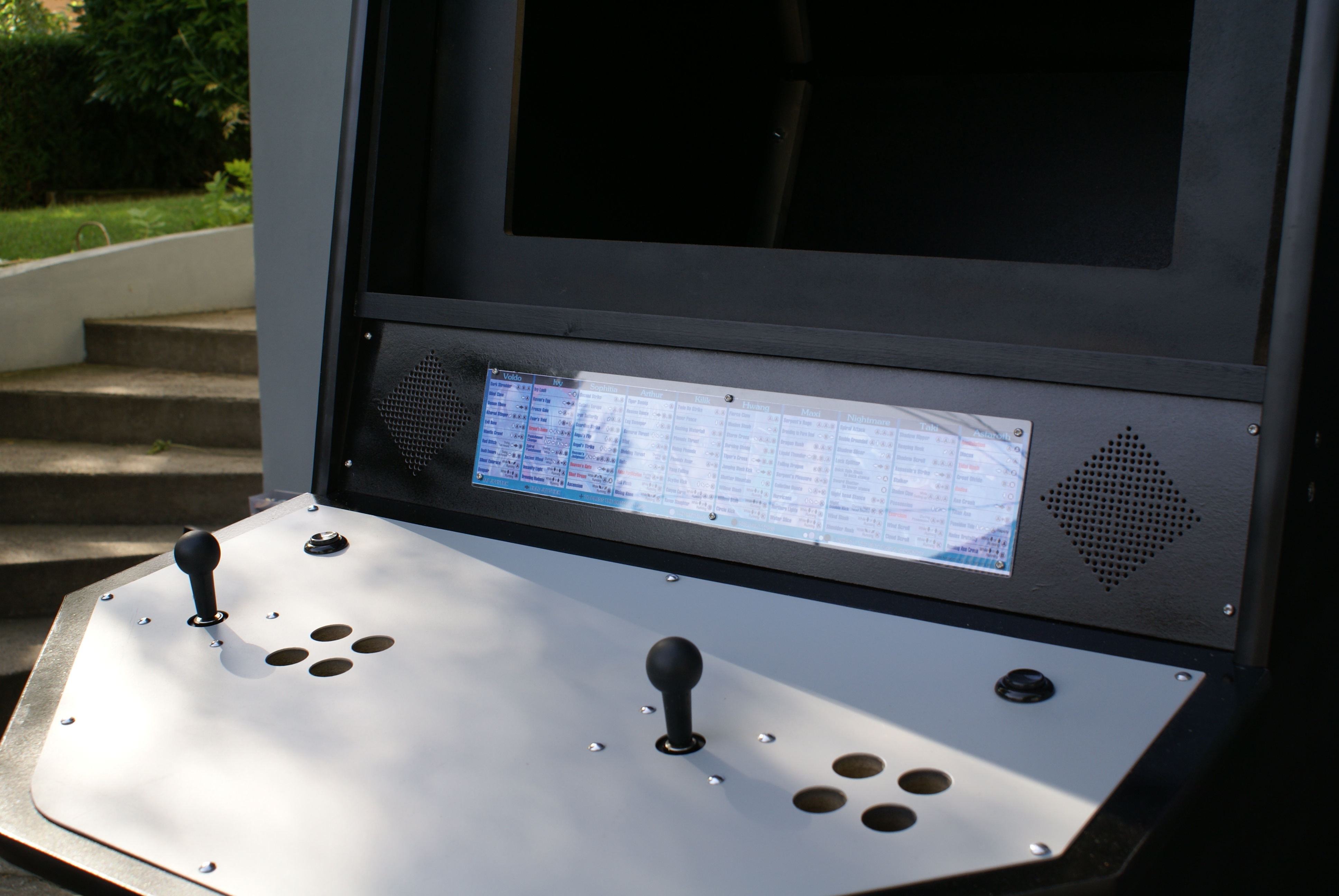

En cadeau, des photos du panel HP avec "l'instruction card"
(l'instruction card sur ces photos est un essai brouillon)

Le panel HP est bien propre (comme le reste en fait :P )
