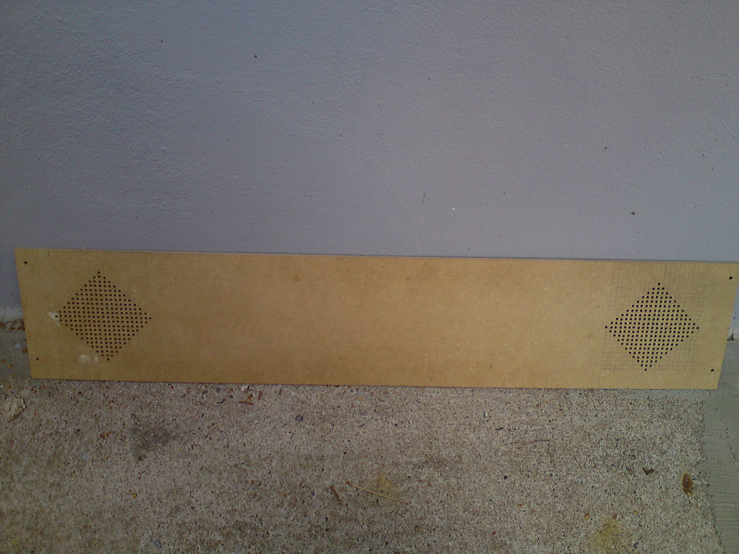

J'ai également terminer de percer le panel HP
Pas loin de 220 trou par HP, 440 trou percer à la main ! ;D
Vous comprenez pourquoi je ne l'ais pas percer en une fois, il faut se concentrer sur l'alignement de chaque trou (d'accord je serais aller un peu plus vite avec un canon de perçage, mais je n'avais ni le temps ni le matériel pour en réaliser un).
On en profite pour appliquer aussi une sous-couche :
more to come
