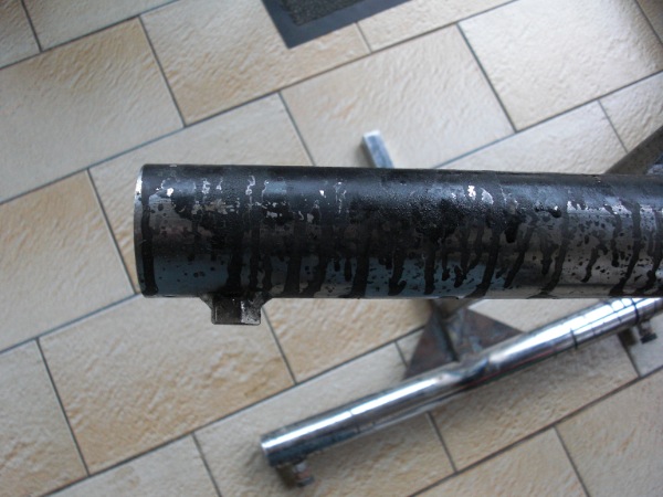

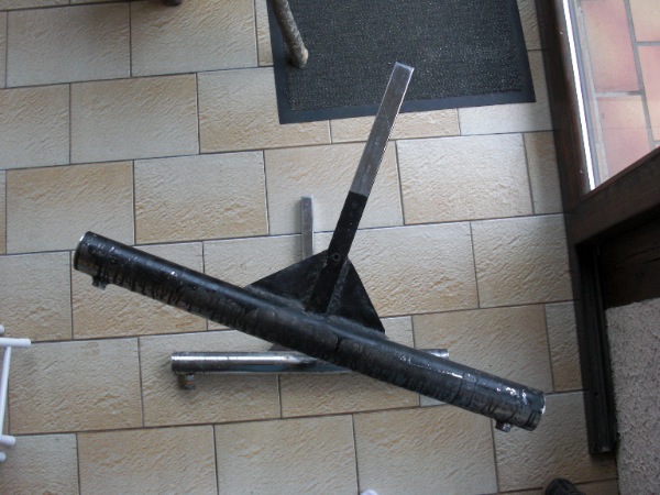

Cette borne est prévue pour un écran de très grande taille. Elle est constituée de 2 parties, la partie supérieure y compris le plateau qui est en bois et la partie inferieur qui elle est en métal et dispose d'un trappe de visite qui permet l'accès au fond de la cocktail par le coté. Les pieds sont en metal (inox ?) mais malheureusement en très mauvaise états, vrillé, saccagé avec de la peinture, irrécupérable.
Les pieds "légèrement" vriés:
Une peinture d'enfer  >:D :

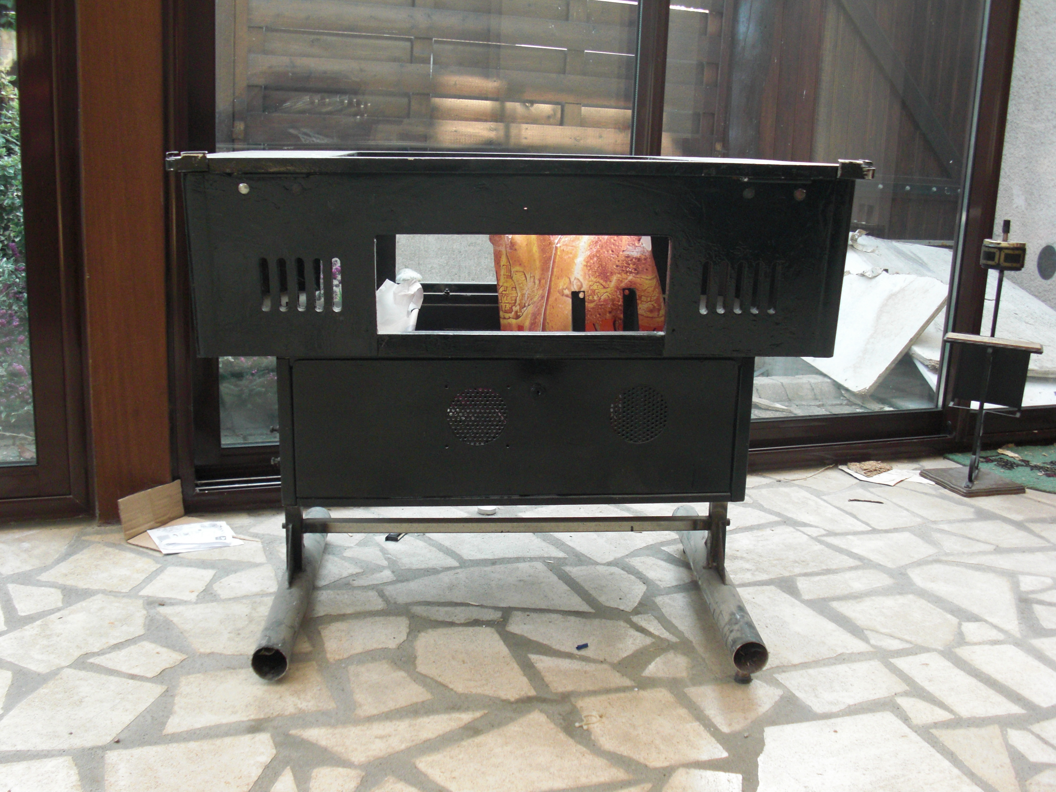

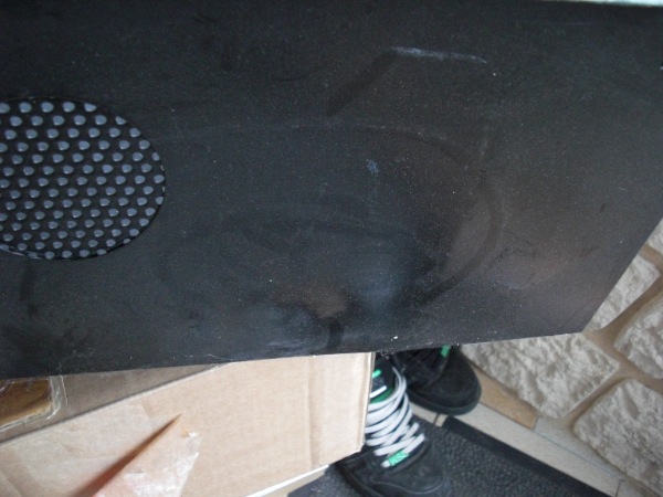

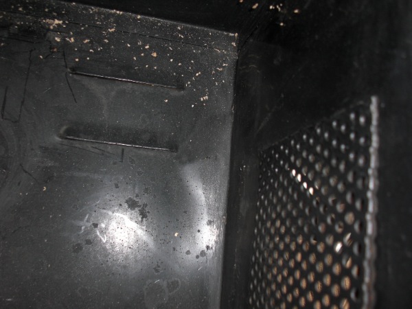

La partie métallique elle est complètement bosselée. Cela va être très compliqué  de la dé bosseler. Je pense donc peut être en re faire une en bois. Seul problème je ne sais pas quoi prendre (medium, contre plaqué ?)
De plus cela va alourdir significativement l'engin. Je lui destine un écran de PC de 22 pouces pesant un âne mort. J'ai un peu peur du poids total.

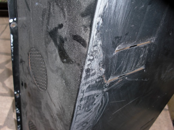

Quelques photos des bosses (pas évident de les faire ressortir sur une photo.)
Dans le fond:
Sur le coté:
Vu d'ensemble:

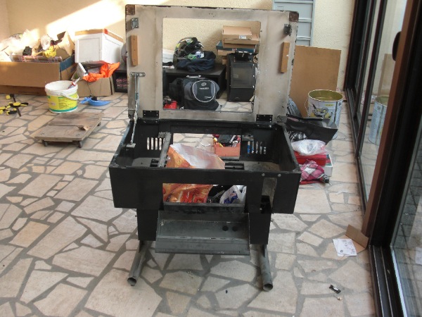

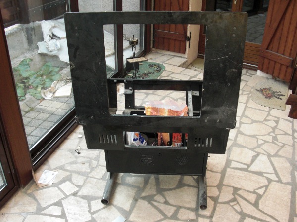

Pour commencer j'ai entièrement démonter la cocktail qui est pratiquement complète:

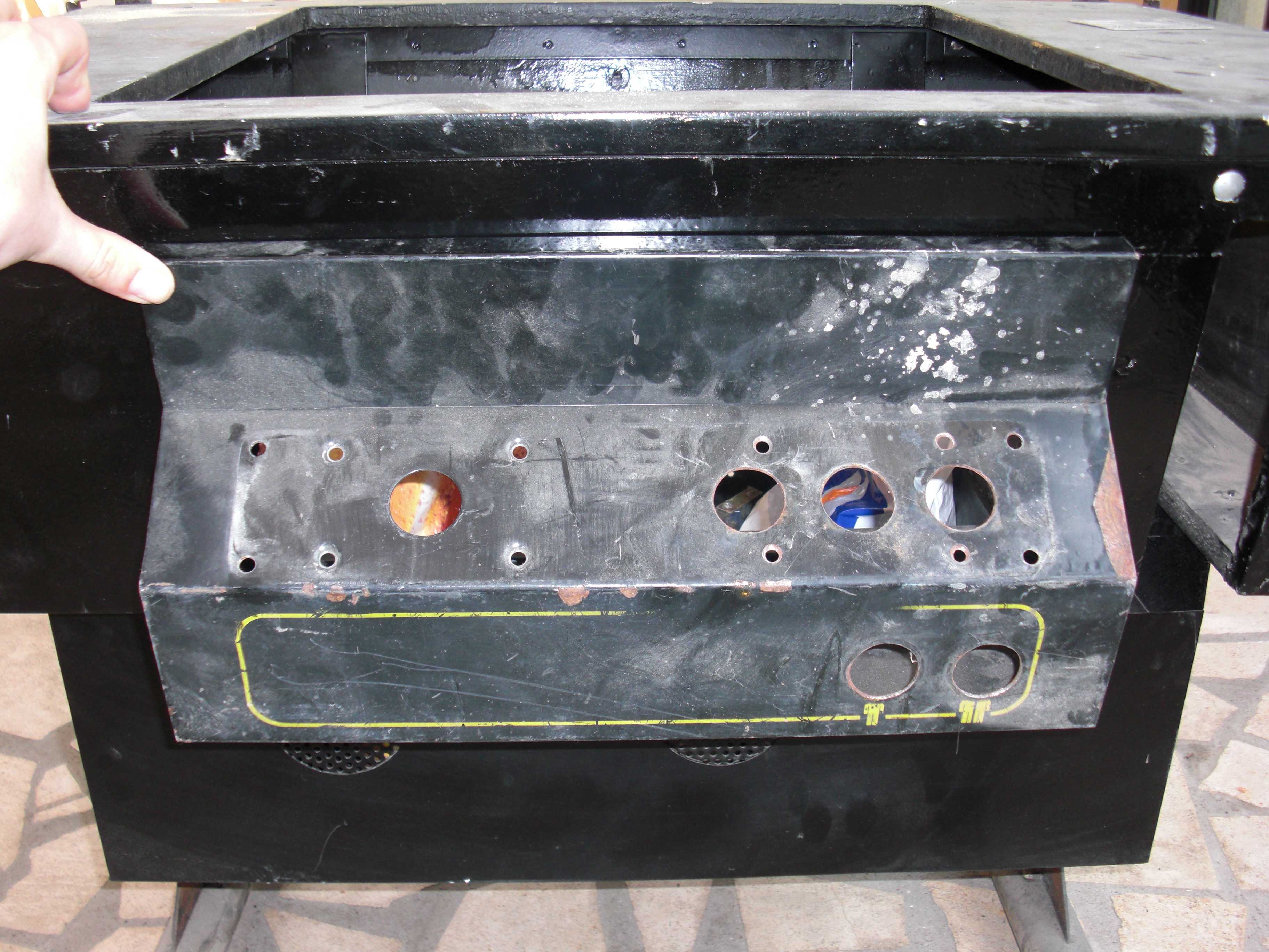

Il me manque actuellement un panel, au dernières nouvelle Oniz l'a retrouvé, il faudra que je le récupère pour avancer :)

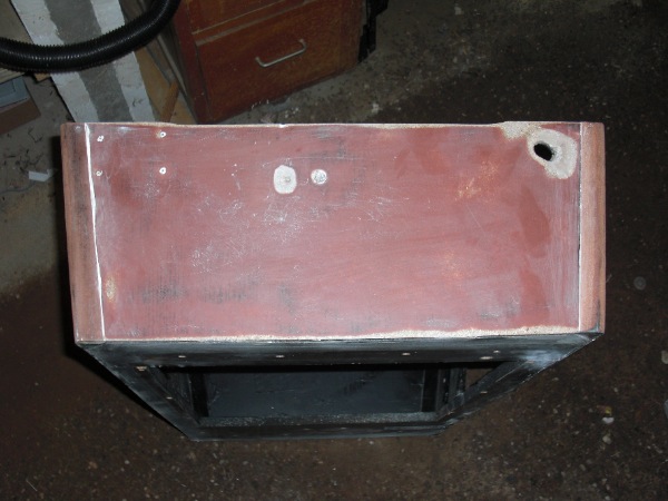

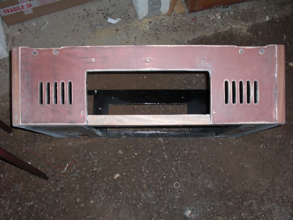

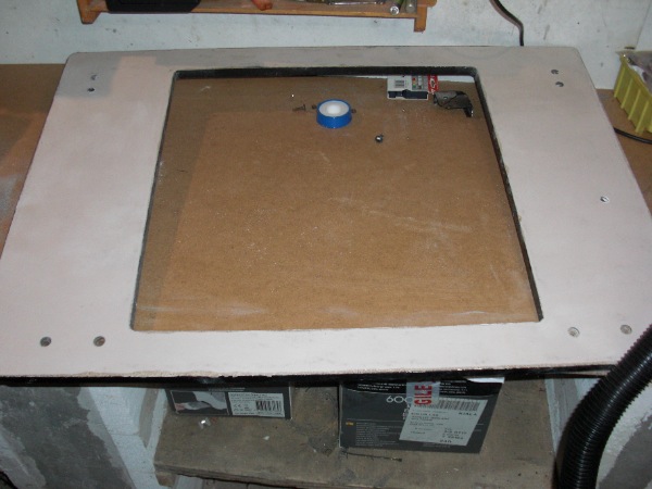

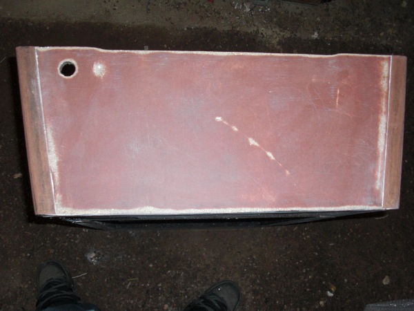

Allez op place au neuf, aprés 2 bonne semaines à raison d'1h30 par jour j'ai enfin terminé le plus gros du ponçage:
Le plateau:

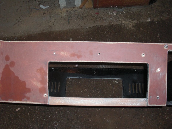

Puis la caisse:
Sur les photos suivantes on voit les retouches de "re-bouchage" qui m'attendent:

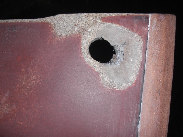

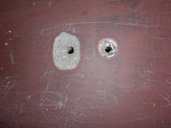

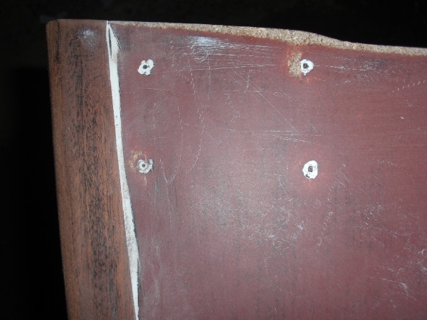

Zoom sur un ancien trou de serrure reboucher sans renforts, 2 conclusions: on voyiez la différence entre la pâte à bois et le reste de la caisse, cela ne tenait pas vraiment, un peu comme un gros noeud dans une planche:
Emplacements pour de vis sans têtes:

Pas trop de travail sur ce côté là:

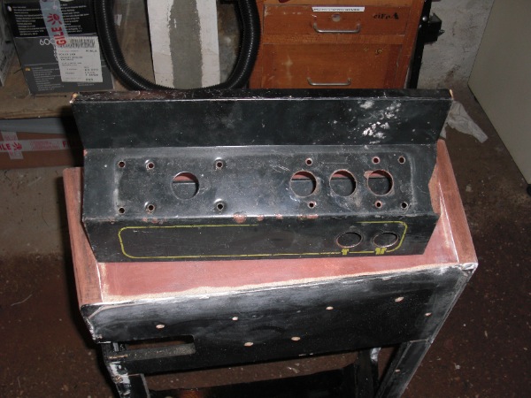

1er panel (j'attend un retour d'oniz pour avoir le second), il va subir un bon décapage chimique et une petit dose de synto fer pour boucher les trous inutiles.
 :-X :-X  ce sont les pieds d'origine ?!   :'(
aganim
Oui c'est bien le pied d'origine, je suis un peu deg de ne pas pouvoir le restauré, le contraste entre l'inox du pied et le bas de la caisse en métal repeint en noir brillant aurais été vraiment sympa.
