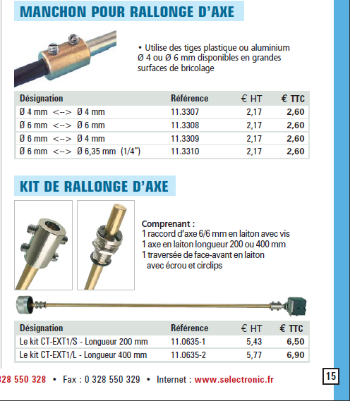

La solution la plus triviale et la plus simple à mettre en oeuvre pour commuter les sorties des connecteurs Jamma femelles dans une réalisation DIY de ce genre reste donc le commutateur rotatif :
Il n'est certes pas aussi pratique que la télécommande à distance du 6 in 1 multi-Jamma switcher mais on peut se consoler en se disant que c'est la simplicité même :
  • Un seul trou rond à percer dans le boîtier pour la fixation.
  • Le câblage est simplifié à l'extrême, il faut juste souder des fils entre les broches des différents connecteurs et les galettes du commutateur.
  • Il est toujours possible de fixer un prolongateur sur l'axe du commutateur pour déporter le bouton de commande. Voir même de monter des joints de cardan pour modélisme sur la tringle de commande dans le cas où l'axe du bouton ne serait pas nécessairement aligné avec celui du commutateur (par exemple, bouton accessible en face avant de la borne ). :

gc339
#30
Citation de: olschool le Samedi 21 Mai 2011, 09:55:58 AM
Concernant :le commutateur rotatif
C'est une bonne solution car peu destructrice par rapport à nos bornes, un simple trou de cloche et ça s'intègre facilement
pour les dédiés et ceux qui se refusent de mutiler leur bornes (j'en fait partie) la mise en place peut se faire à l'intérieur sous le panel ou derriere la coin door
Le commutateur doit être fixé sur une des faces du coffret supportant les PCB's pour minimiser la longueur des fils. Un trou de Ø10 mm suffit pour sa fixation. C'est pour cela que j'ai suggéré dans mon avant-dernier message l'utilisation d'une tringlerie pour déporter mécaniquement l'axe du commutateur de la face du coffret vers un endroit plus accessible sur la borne hôte.
