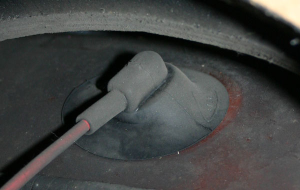

Quelques photos qui apportent des éléments à la panne d'écran :
Le câble THT côté platine à l'air d'être débranché à en juger une photo que j'avais prises au début du WIP par rapport à maintenant. On voit bien à droit que le sale se retrouve décalé vers le haut...
Côté tétine, ça a bougé aussi mais maintenant je pencherais plus pour un arrachage du câble côté platine.
Comme demain je vais travailler assez peu, je vais essayer de décharger l'écran et démonter le câble ::)

Est-ce que quelqu'un peu me dire si ce câble se démonte ? Où il est solidaire de la THT ?
Je précise qu'il y a "une image" quand l'écran est allumé (je ne l'ai pas rallumé depuis le pépin). Pas que ça ressemble à quelque chose, mais c'est comme des flashs blancs, en rythme, comme un stroboscope lent...
Je crains le pire... et j'aurais bien les boules si proche du but :(
PS : si le câble a pété au niveau de la platine, je vais quand même pouvoir décharger l'écran ?
Le fil qui part de la THT et va à la ventouse est serti et donc indémontable  ;)

Un réparateur local vient de régler les 2 problèmes : écran HS + fil trop court  ^-
Pour l'écran HS, c'était bien le fil du transfo de la THT qui s'était barré du transfo !
En fait, avec le temps et la tension exercée sur le fil, la gaine rouge a cédé, ce qui a dénudé le fil et celui-ci s'est détaché... tout bêtement.
A gauche : la gaine s'est rompue... A droite, la gaine a glissé et est restée dans le transfo alors que le fil est sorti...
@gottlieb : Le fil n'est pas serti. Il a remplacé le fil par un autre plus long.
Après avoir sorti le bout de gaine coincé dans le transfo, il a dénudé un peu un autre fil puis l'a enfoncé profondément dans le transfo. Il a remit la tétine sur l'écran et on a allumé la borne... et ô joie, l'image était de retour.
Du coup, le fil est désormais assez long et n'est plus sous tension permanente.
Le fil du transfo de la THT est maintenant assez long
J'ai un peu flippé quand j'ai vu le dépanneur attraper le fil et le retirer tranquille du transfo, puis le balader un peu partout sur les masses pour s'assurer qu'il n'y avait pas de jus... Idem avec la tétine : et vas-y que je te choppe ça tranquille avec les doigts :/
