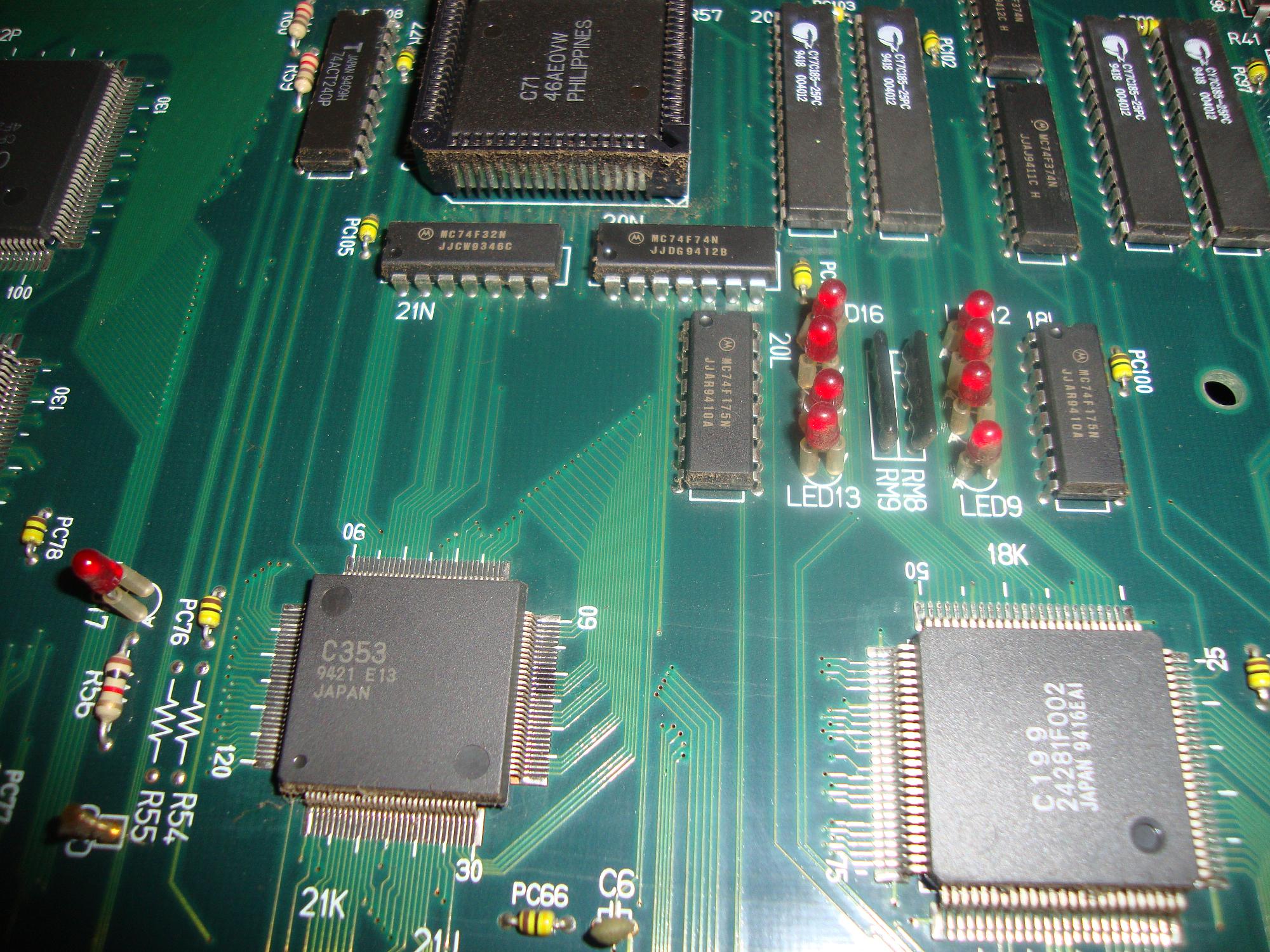

Quelqu'un a une idée au fait de cette led rouge qui clignote sur I/O board ?

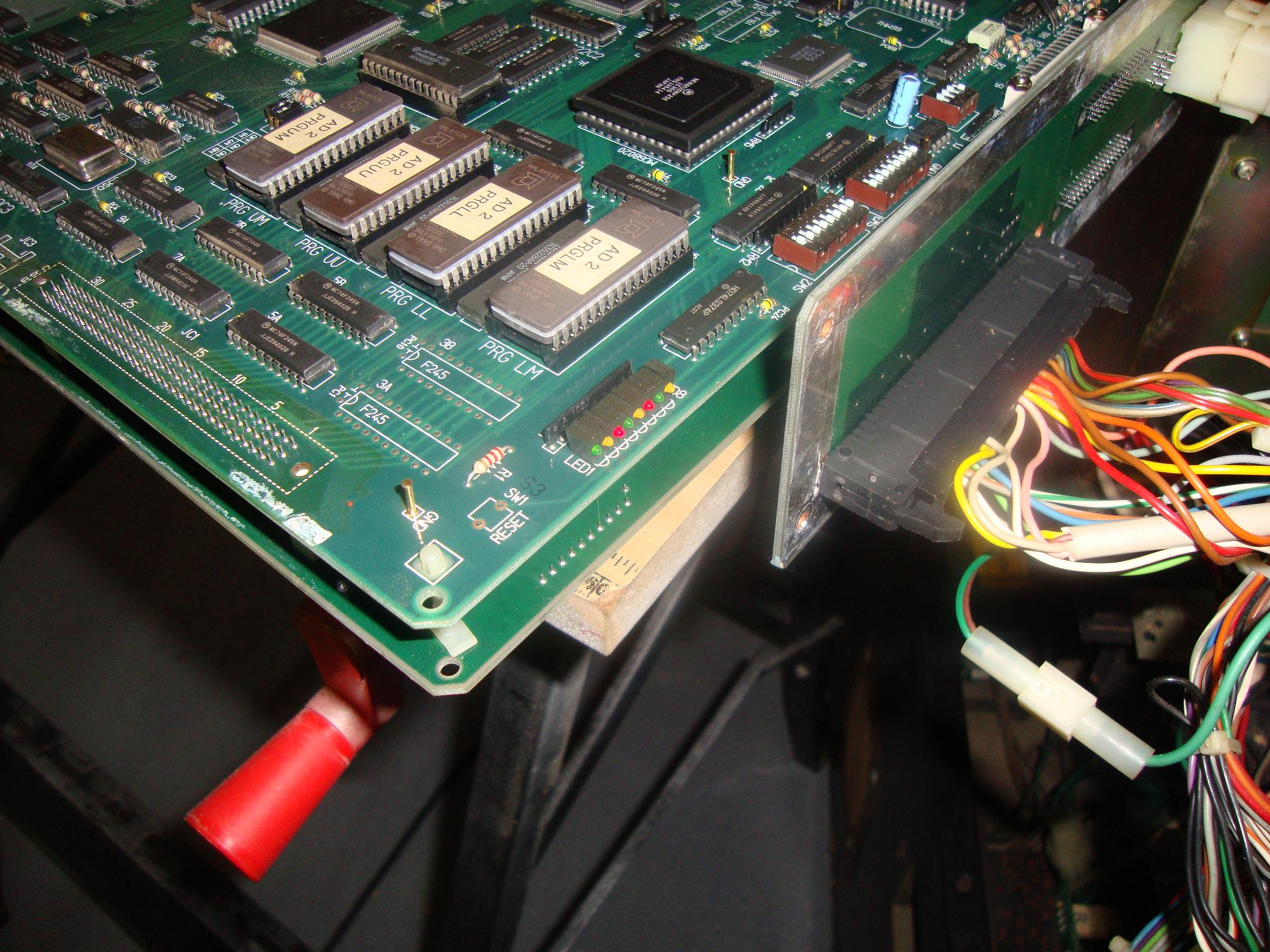

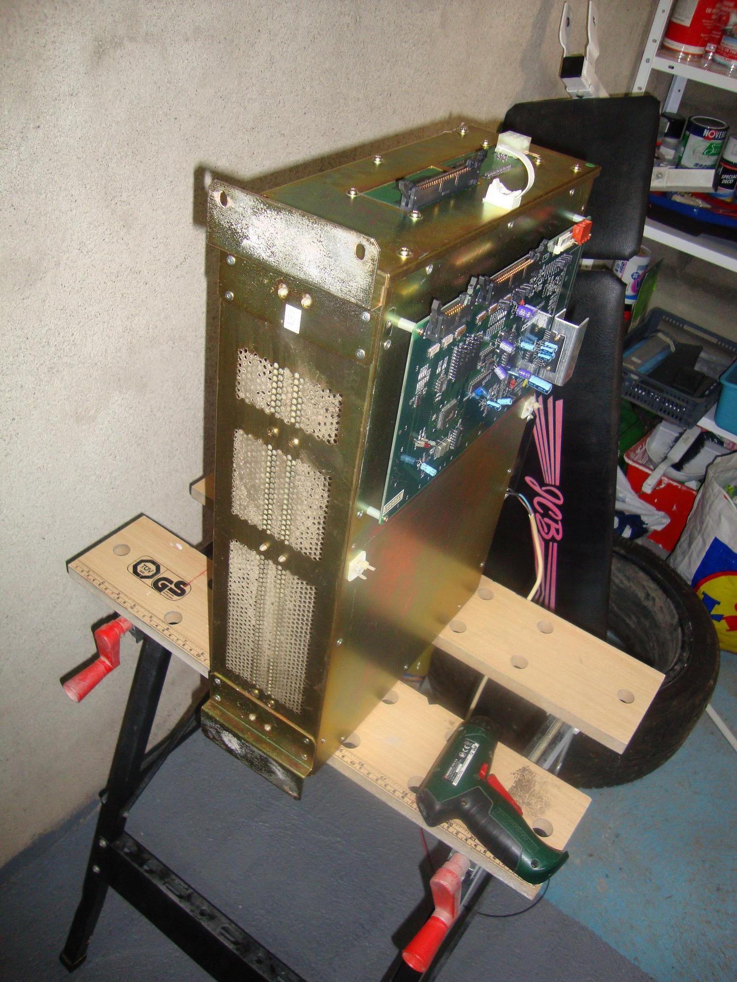

Petit compte rendu du démontage du pcb
Alors tout d'abord j'ai cette première rangé de led qui clignote lentement et toutes en même temps:
Par contre à ce niveau la aucune led ne s'allume
Ensuite au niveau du branchement de l'alim au pcb, j'ai 3 fils rouge, 4 fils noir, et 1 quatrième rouge mais légerement plus fin mais qui ne va pas se connecter au boitier d'alimentation, celui-ci viens plus bas au niveau du transfo. Ce cable est le seul à ne pas me fournir du 5V, j'ai pu relever 50mv
Savez-vous combien je dois avoir sur ce cable ?
art of fighter
dépoussière moi tout sa dans un premier temps,le fil rouge non alimenter il va au transfo teste  directement entre la masse et ce fil sur le transfo si il y a du ju
art of fighter
regarde sur la doc si il t'indique le voltage pour ce fil et pour les diodes tu n'a pas d'info sur la doc

Y'aurait il une âme charitable pour m'éclairer au sujet du principe de fonctionnement de ces led ?
Persecutor
heu c'est pour une sorte de débug :-\
mais bon je ne pense pas qu'elle soit en panne  :(
dans un pemier temps peu importe que ces Led s'allument ou pas
