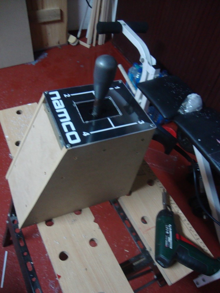

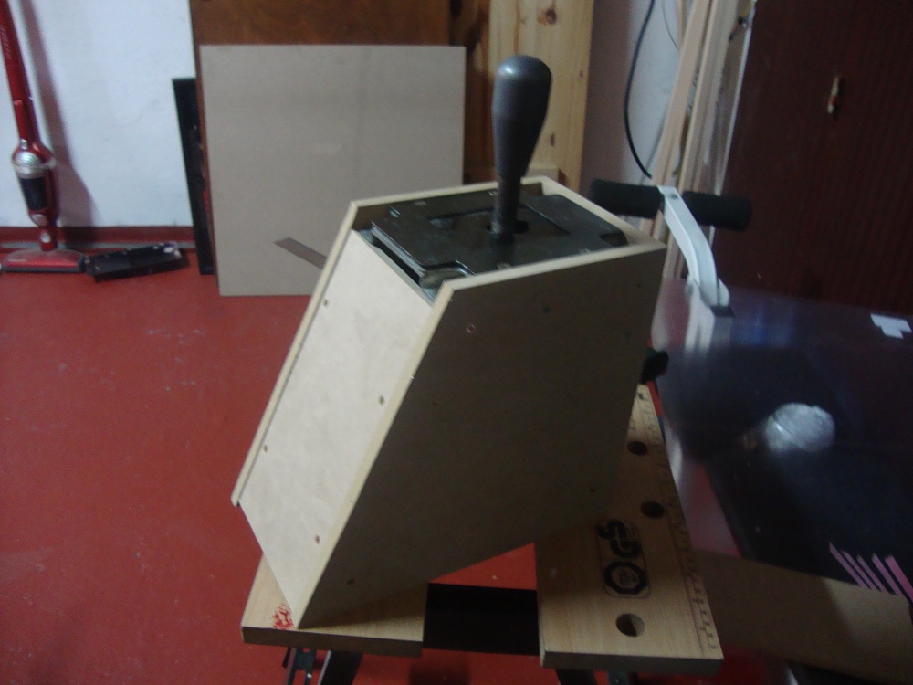

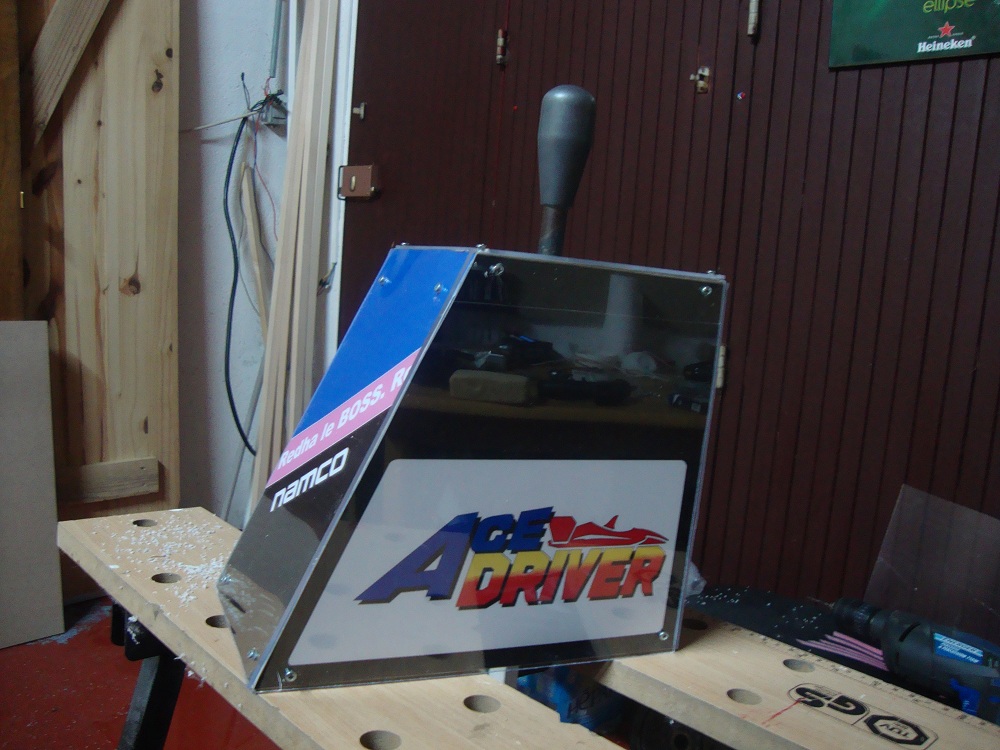

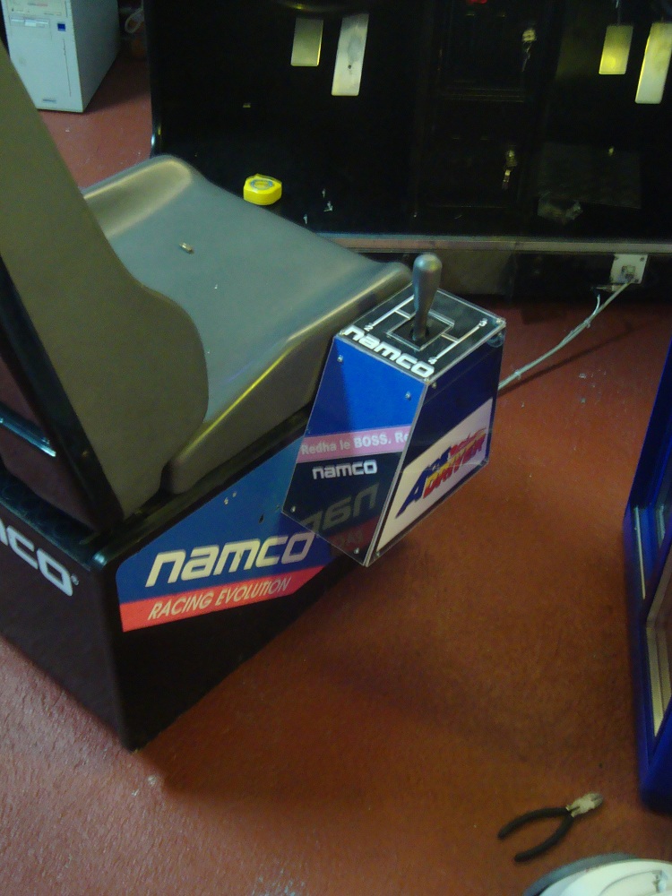

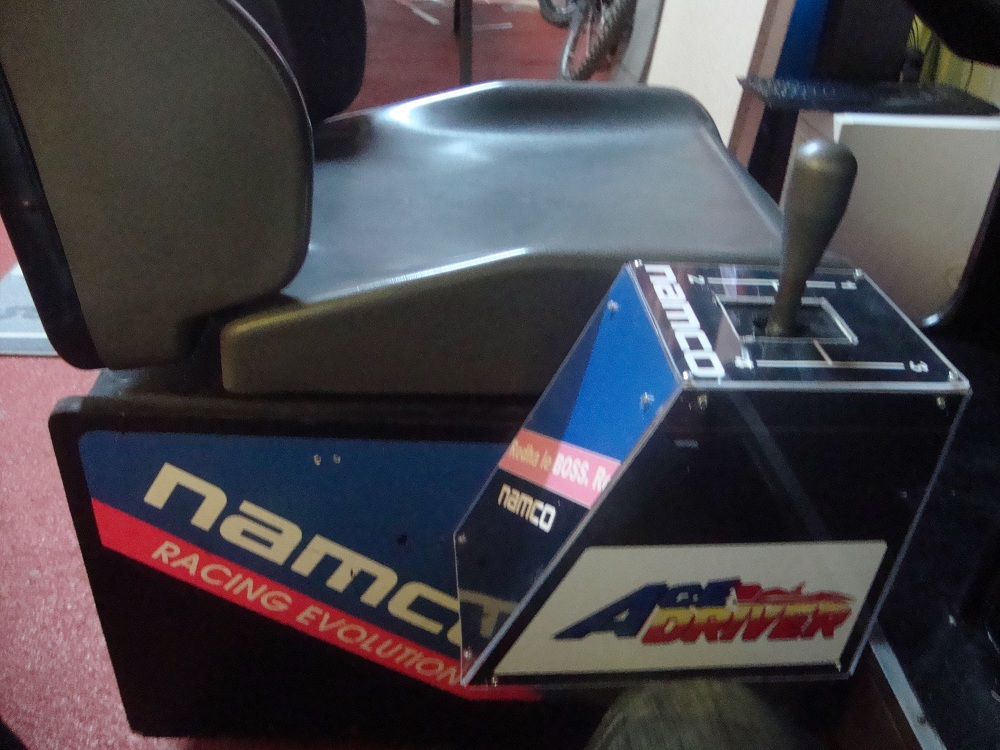

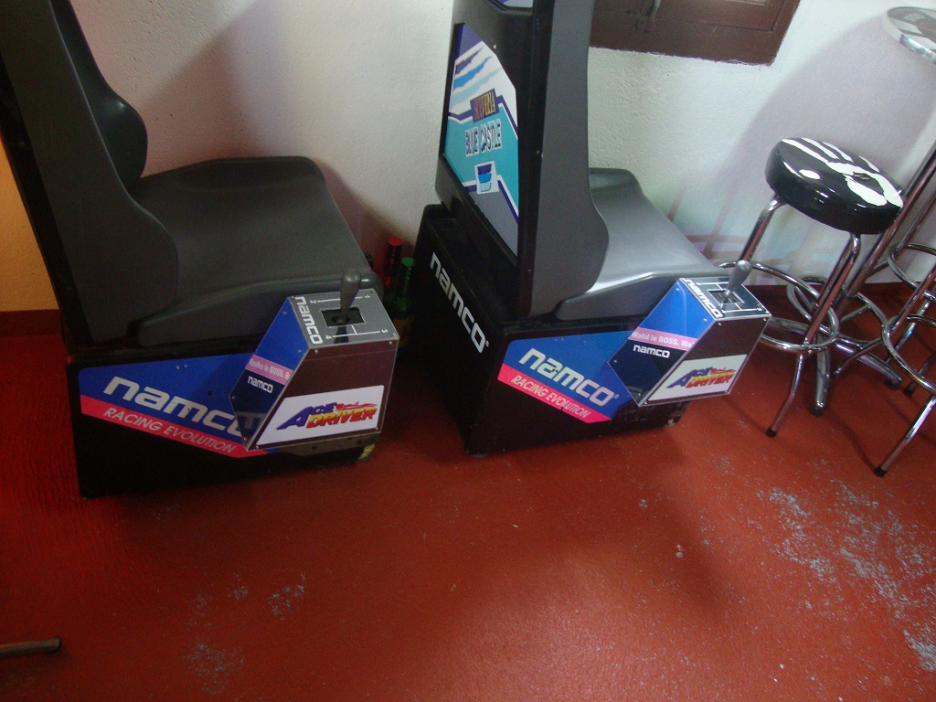

J'ai alors commencé aujourd'hui par fabriquer les boitiers pour les shifters en respenctant au maximum la déco d'origine de la borne:
Pour pas me faire chié pour la finition, j'ai imprimé les motifs que j'ai rapidement fait à l'ordi que je recouvre par un plexi fin.
et un petit aperçu une fois qu'il sera fixé:
Il me faut faire le second maintenant ...  :'(

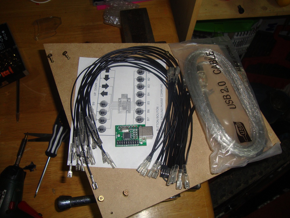

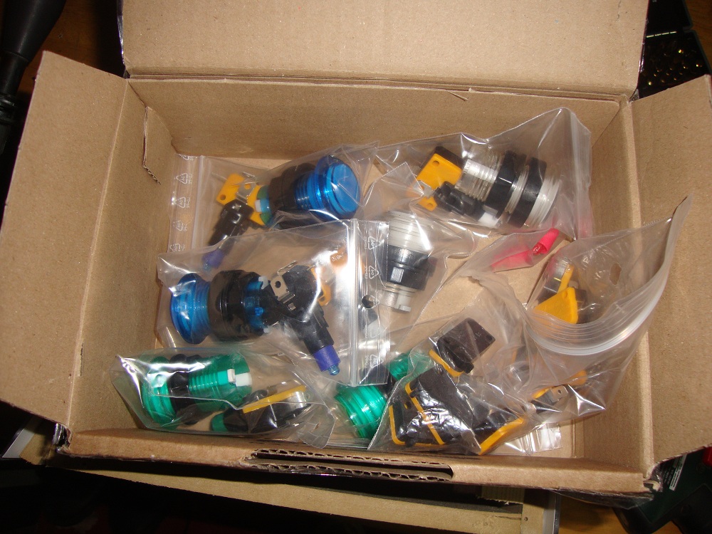

J'ai donc reçu mes 2 interfaces usb pour chacun des 2 shifters ainsi que les boutons lumineux qui viendrons se rajouter au panel

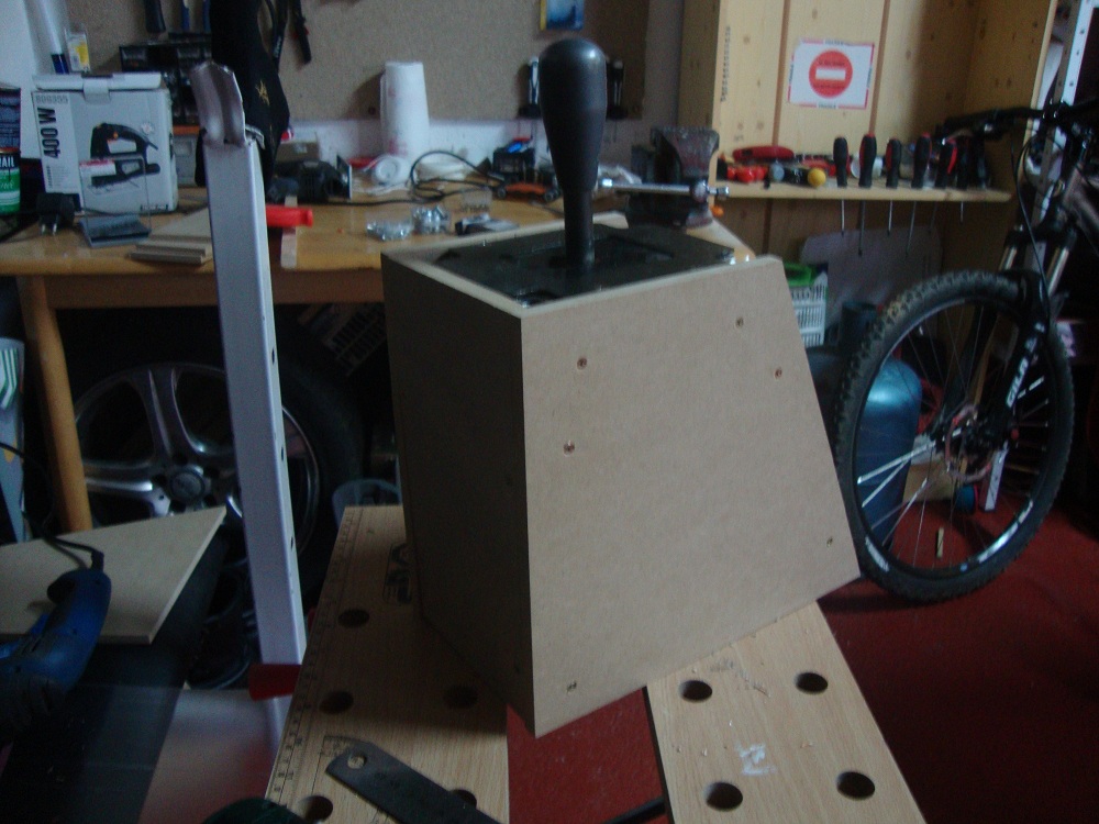

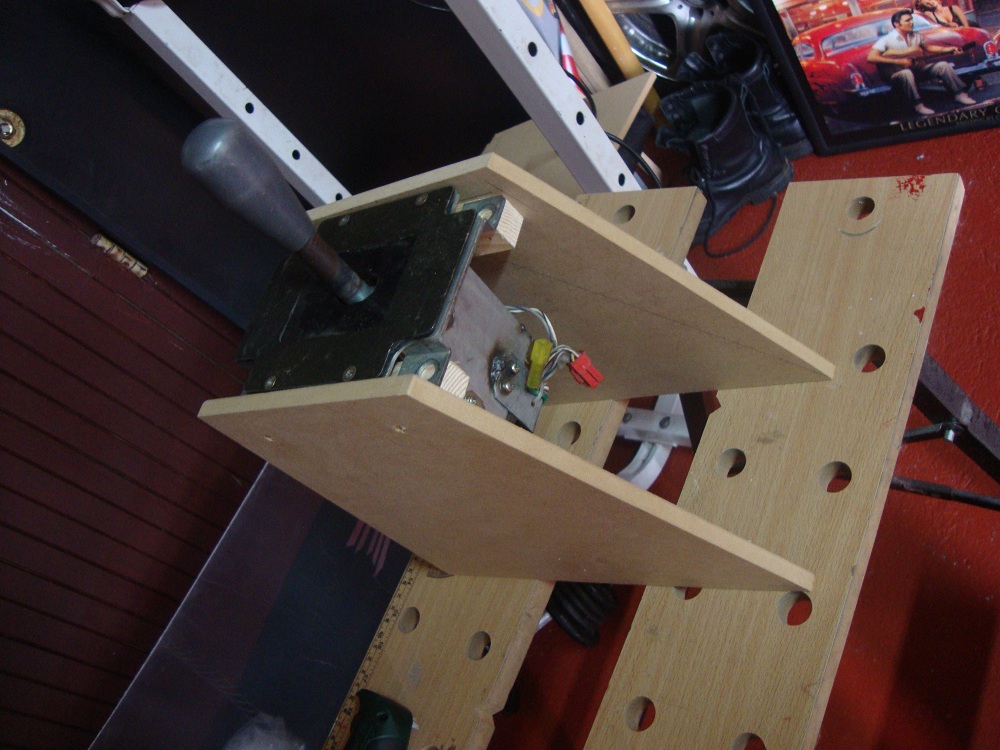

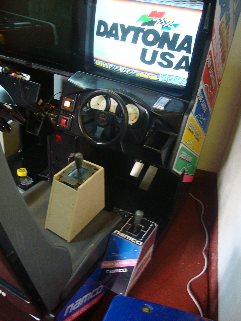

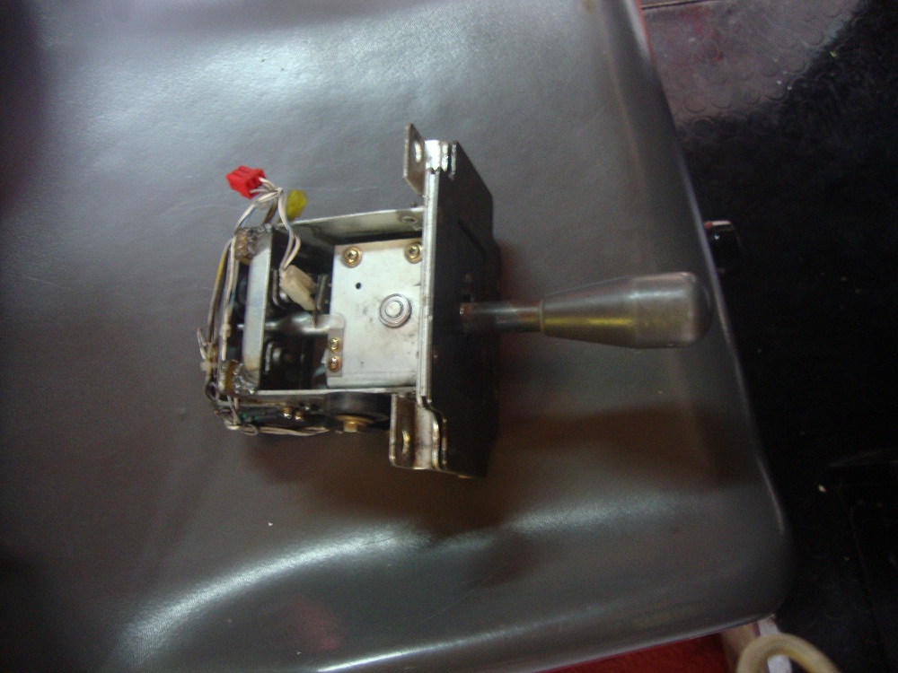

Fixation du shifter et perçage pour le passage du cable usb

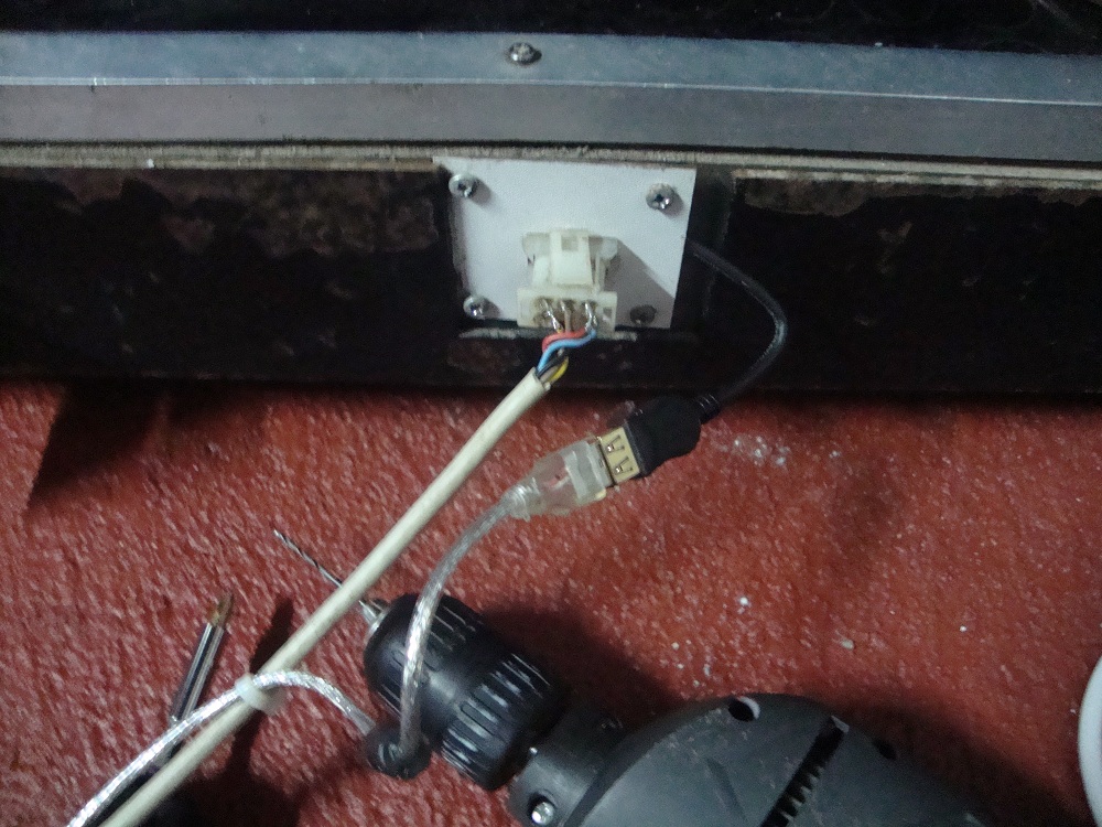

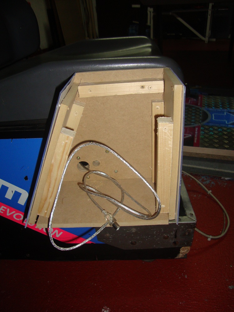

Ajout d'une rallonge usb qui est donc brancher au pc à l'intérieur de la borne et qui ressort au niveau du branchement des haut parleur des siège pour faciliter le retrait des sièges.

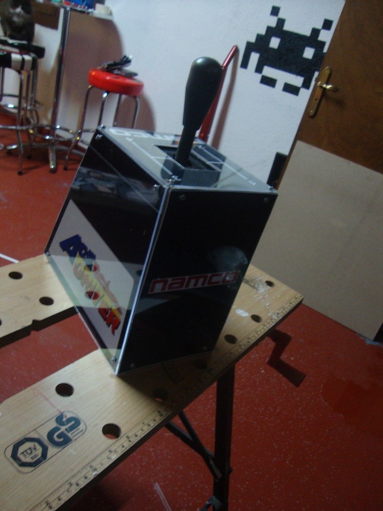

et enfin le shifter fixé/branché  :-)= et testé sur daytona  :-*
Le deuxième shifter en cour sur un fond de daytona...  :ang:

Sinon quelques news, le deuxième shifter est complètement terminé, câblé et testé.
Je m'attaque donc aux panels.

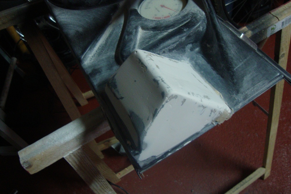

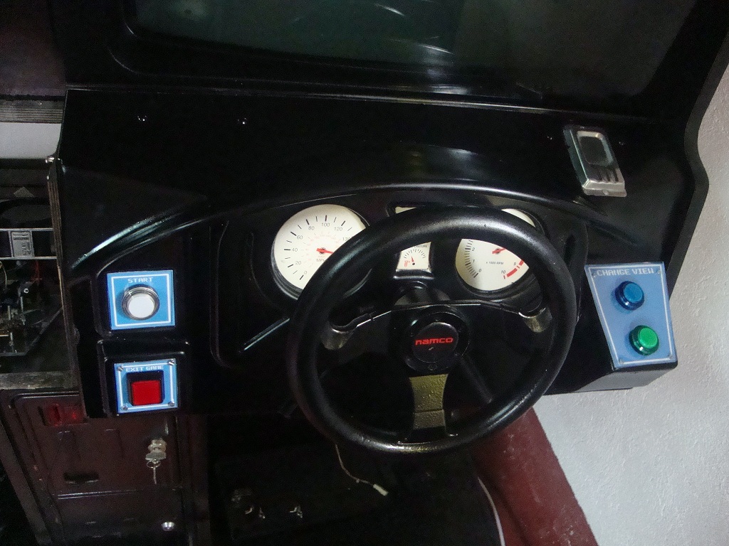

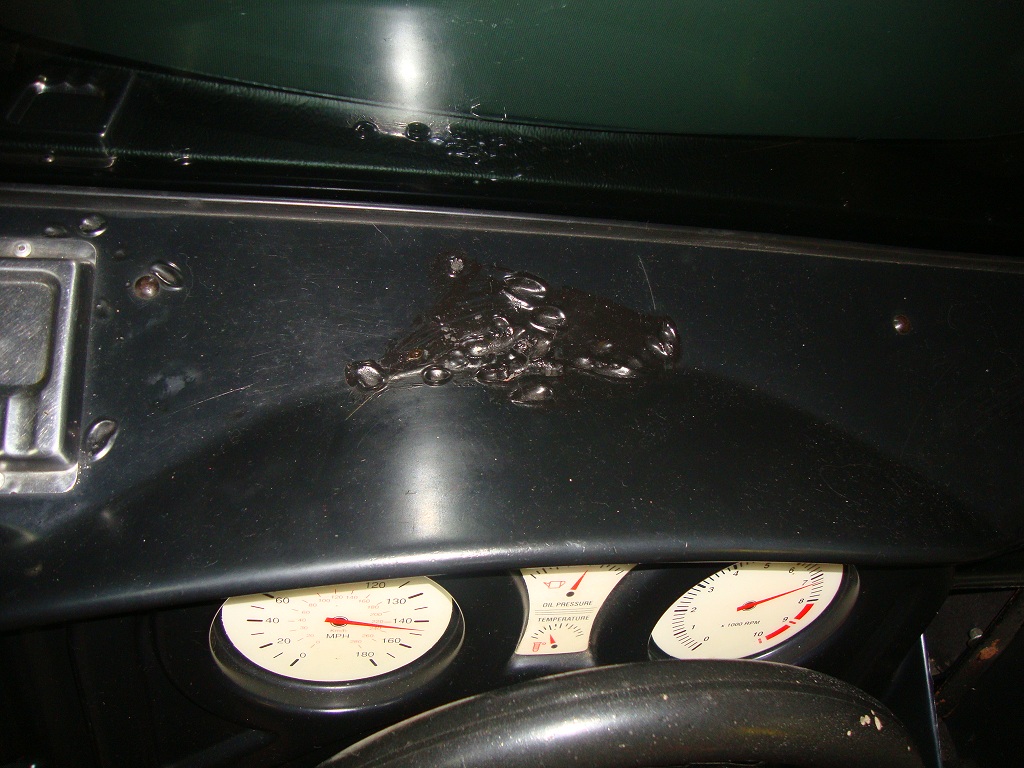

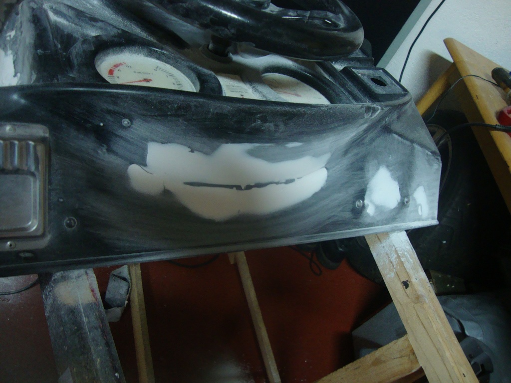

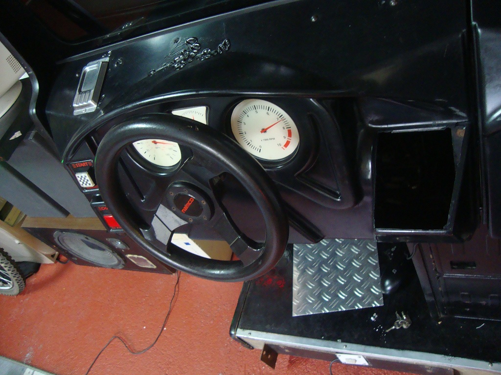

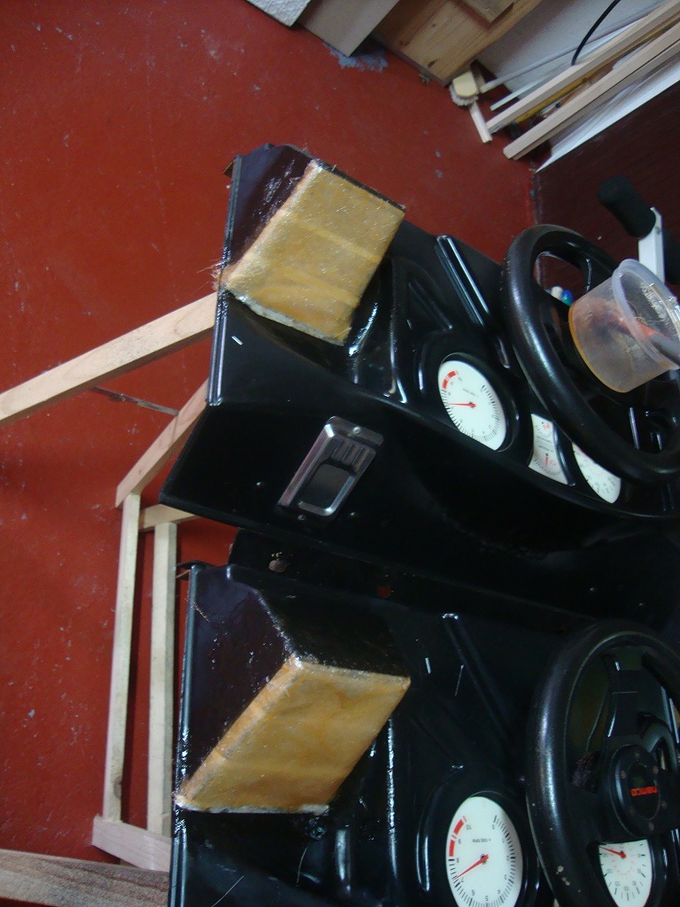

Au programme pour ces derniers: rebouché les trous des anciens shifters pour laisser place à des boutons et pour finir un petit coup de lifting pour enlever les vilains trous de cigarettes sur le dessus.
Donc voila l'état général du panel
et les vilains trous de cigarettes

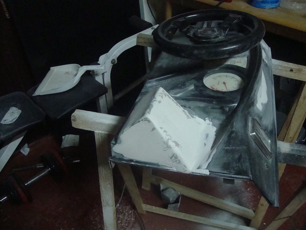

Aujourd'hui j'ai donc commencé par bouché les trous avec de la résine et de la fibre de verre
En attendant que cela sèche complètement pour passer au mastic.....

Aujourd'hui pas grand chose, juste le mastic presque terminé, je vais pouvoir bientot commencer la peinture.
Ponçage des trous de cigarettes
C'est fou le temps que ça prend sur une twin...
buzzbeny
1er panel terminé ! ouf !!  ;D me reste le second mais ça sera plus rapide. Je suis un peu déçu du résultat de mon mastic il y a quelques défauts mais rien de méchant. Je ferais mieux au second  :-)=

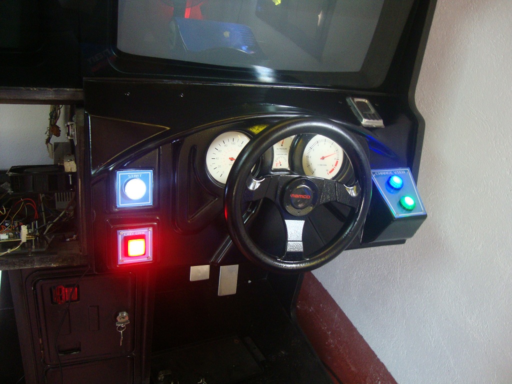

Et voila le tout remonté, fixé, câblé
