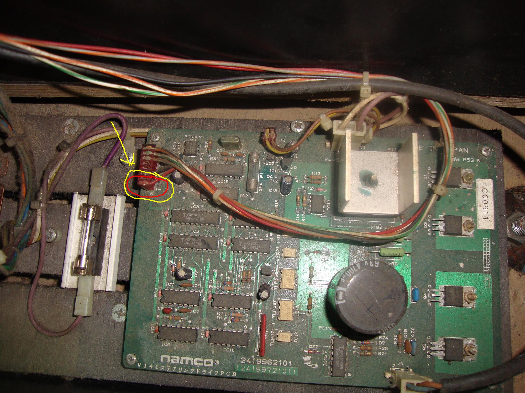

D'accord ok je vois laquelle c'est, non apparemment ça viens pas de la. je l'ai débranché et rebranché a plusieurs reprise. La j'ai regardé vraiment partout ou j'ai pu vérifier, je sais vraiment plus quoi faire.
Sinon pour le fil rouge qui arrive sur à l'alim du pcb (la ou il y a les trois +5v et les masses) voila d'ou il viens:
Sais tu à quoi sert cette carte ?

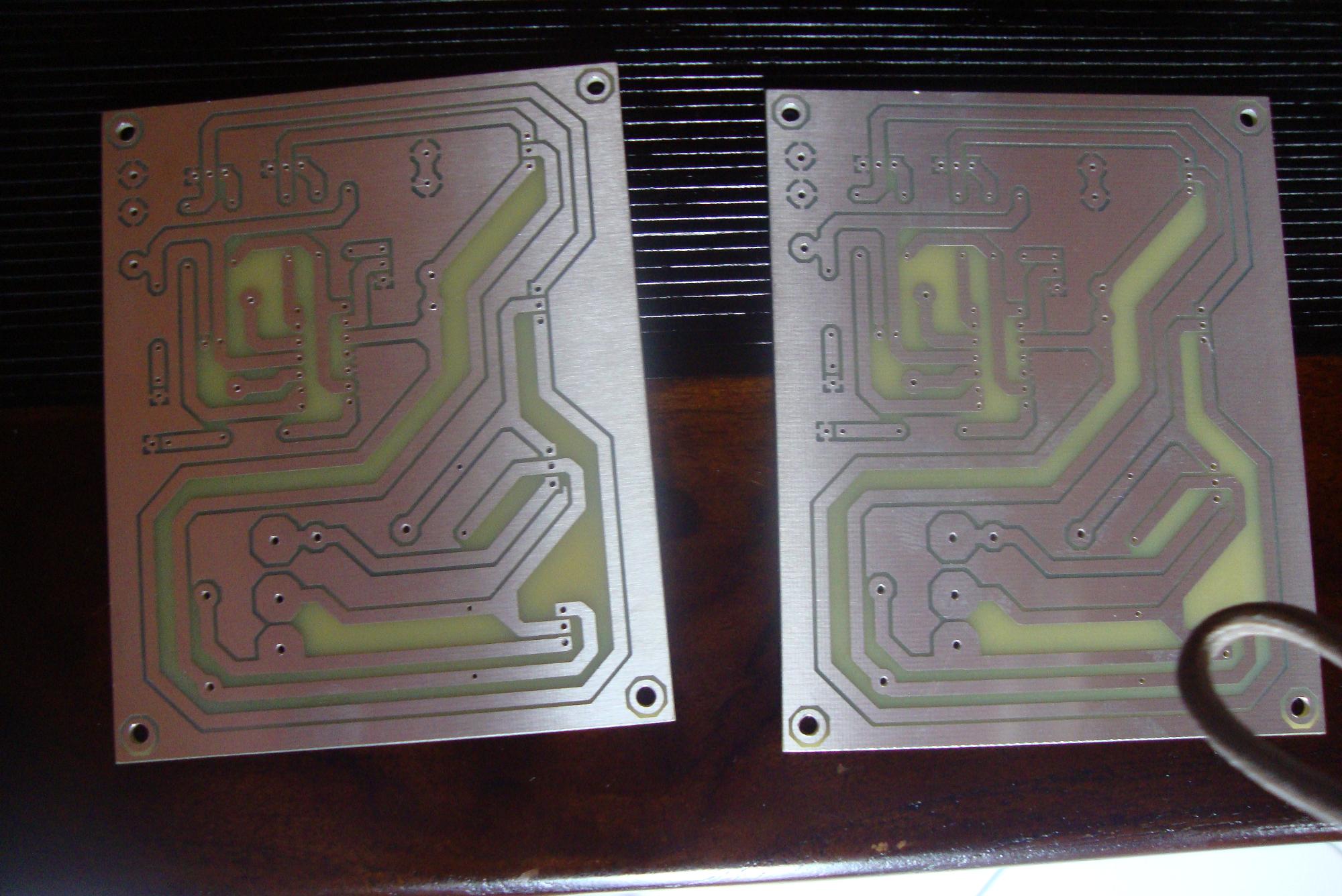

Réception hier des deux circuit imprimé:
Super content de la rapidité de la part d'Etronics, j'ai commandé les deux carte samedi, le lendemain je reçois un mail me disant que les carte sont prête et qu'elle partiront le lundi matin, et au final réception des cartes le mardi matin.
