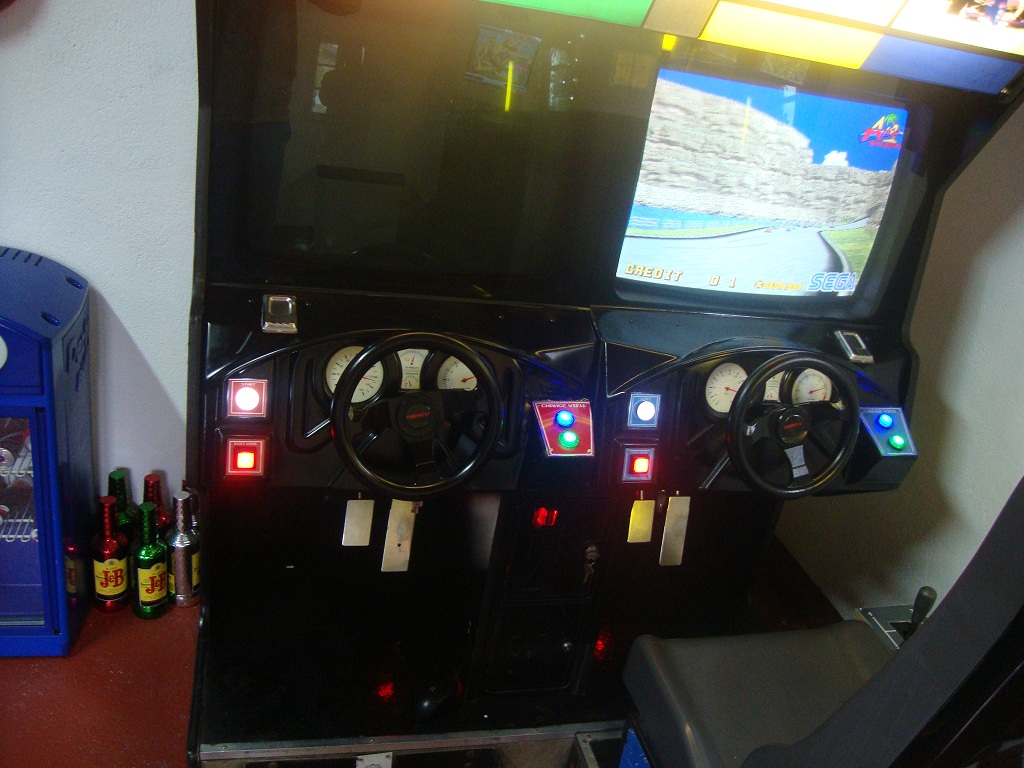

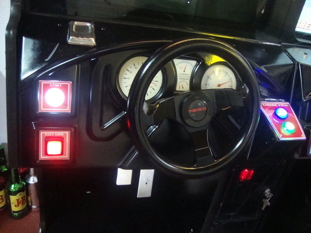

Citation de: aganyte le Dimanche 29 Avril 2012, 07:43:26 AM
Sympa, mais je  voyais plutôt une boite séquentiel à la place des boutons view.
J'ai troqué mes séquentiel contre les 4 vitesses à juju49 justement  ;D
Le but était donc de combler les trous laissé par les anciens séquentiels et de rajouter des boutons au passages  :)
Ah ok, tu pourras toujours modifier le jour ou tu trouveras des séquentiels qui trainent.
buzzbeny
Oui c'est tout à fait faisable et rapide à remettre en plus, mais je pense que cette borne va rester axé principalement sur les jeux sega model 2 (daytona, sega rally) et sega model 3 quand l'emulateur sera plus abouti (scud race, daytona 2).
Citation de: buzzbeny le Dimanche 29 Avril 2012, 14:56:08 PM
Je l'attendais celle là :-X, et Sega touring car alors ?
buzzbeny
buzzbeny
Yop ! deuxième panel terminé   :-)=
