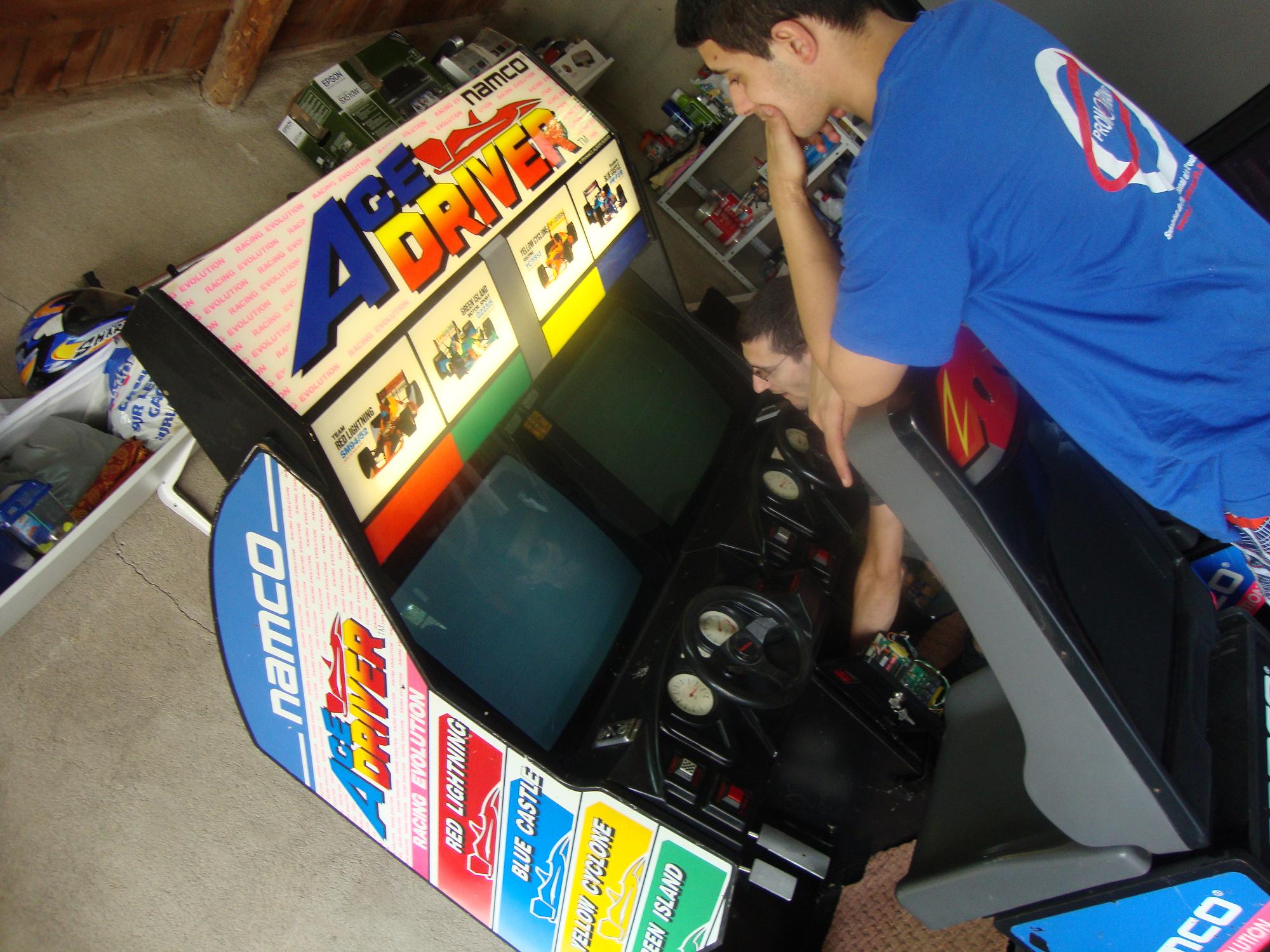

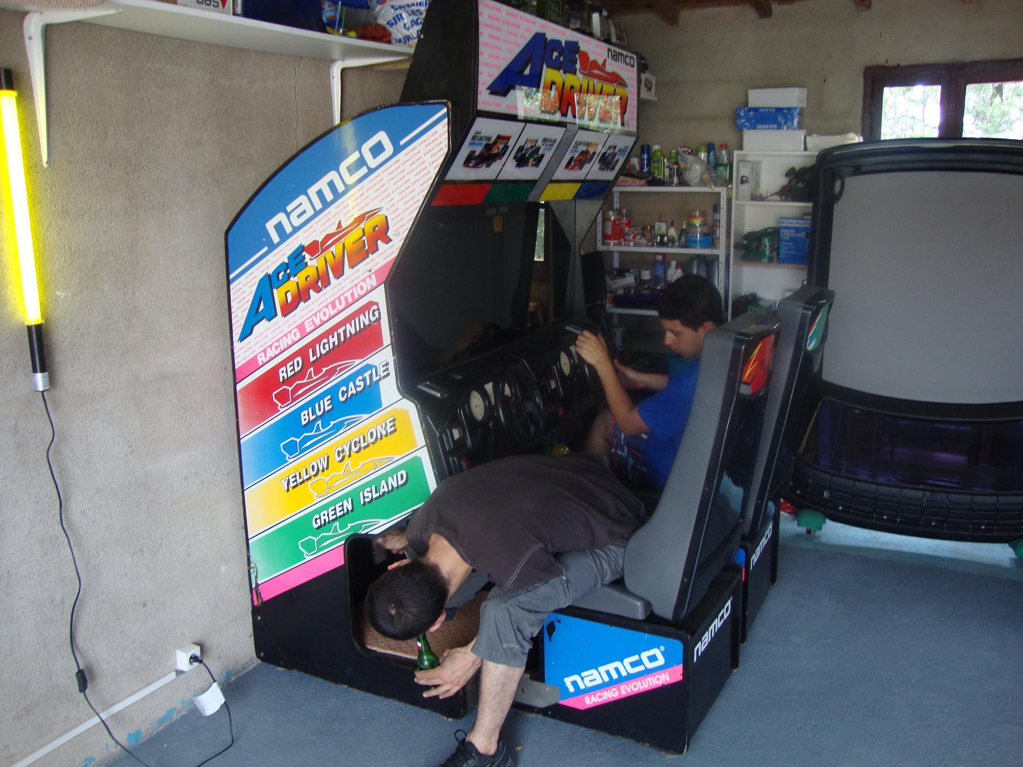

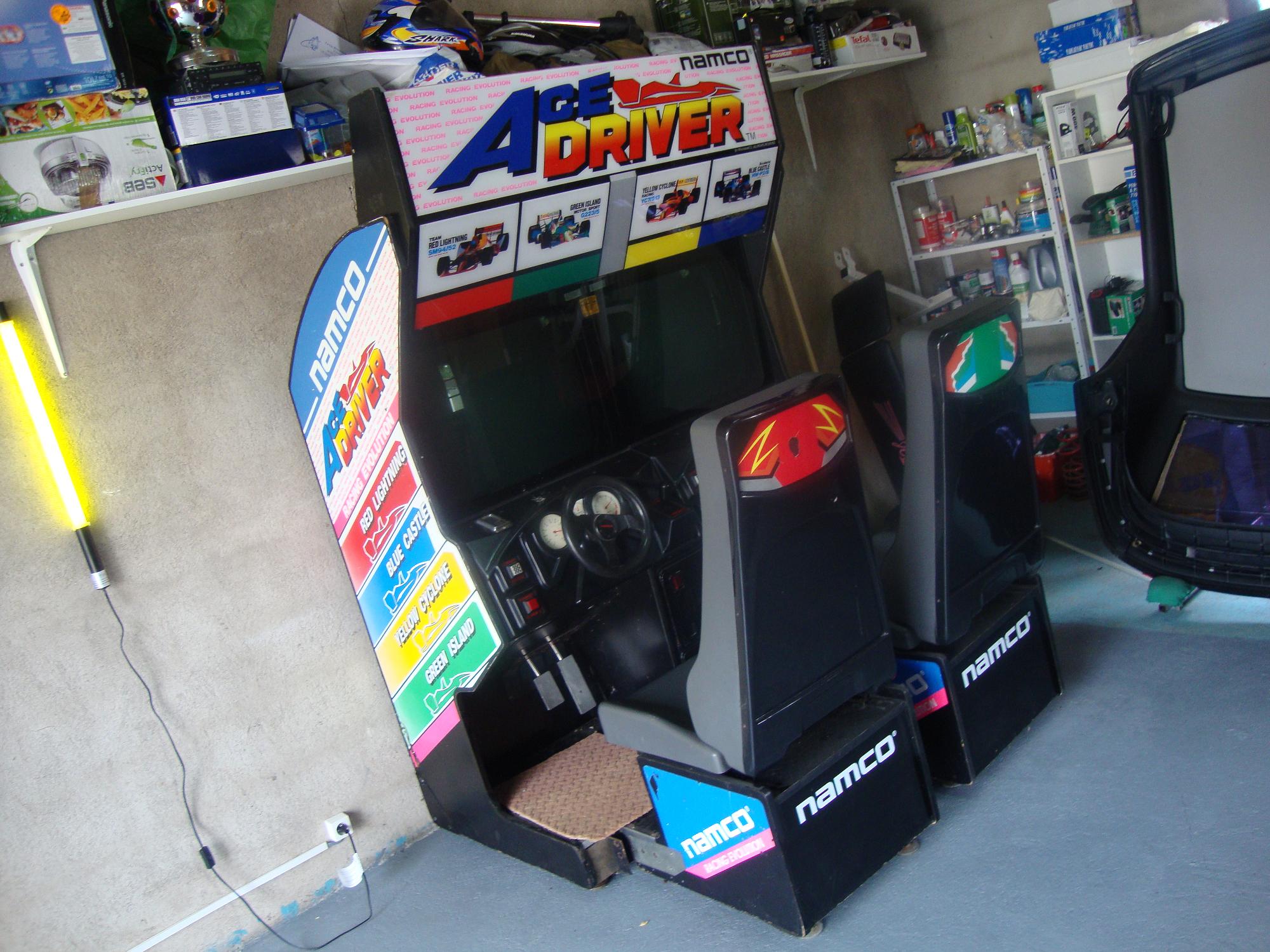

J'y croyais pas mais jusqu'à aujourd'hui mais ça y'est j'ai la borne  :'(
Voila donc mon prochain WIP:

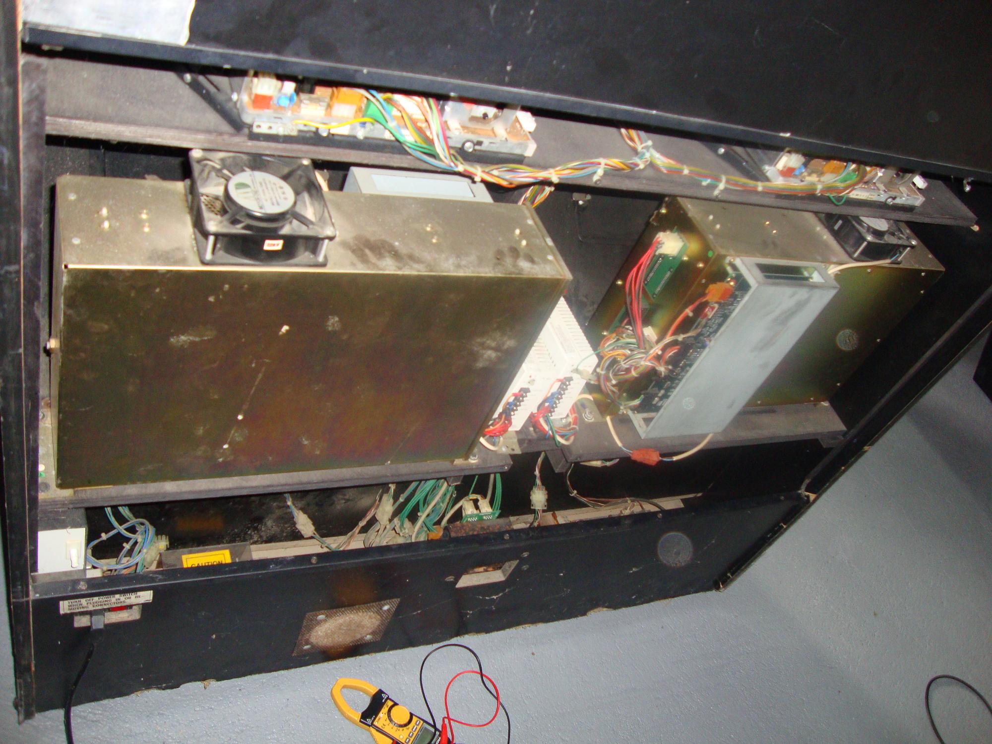

Mais impossible d'y jouer pour le moment, les 2 écrans on l'air de fonctionner, les deux alim des pcb également testé avec un multimètre.

Superbe prise !!  :o  Elle a l'air en super état niveau esthétique non ? Les sides semblent comme neuf !!
Prends bien soin de ce petit bijou et remets le vite sur pied  :D !
buzzbeny
Merci de vos encouragement, oui l'esthétique n'est pas trop mal, je dirais pas comme neuf mais y'a pas à e plaindre (y'a quand même des éraflure et des chocs par ci par la) en revanche niveau esthétique je ne compte rien touché mise à part un gros coup de nettoyage/dépoussiérage/asticage... car j'aime bien le côté vécu de la borne  :-\

Persecutor
est ce que tes ventilo de PCB tournent ?
as tu du son ?
attention les alim doivent arriver partout y compris sur l'I/O board  ;)
as tu la doc du twin ?
bonne continuation  ^-
http://persecutor.tamdb.net
buzzbeny
Citationest ce que tes ventilo de PCB tournent ?
as tu du son ?
Oui j'ai bien les ventilos des pcb qui tournent en revanche aucun son.
Citationattention les alim doivent arriver partout y compris sur l'I/O board
Au niveau de l'I/O board, j'ai deux led, un rouge et une verte, la verte s'allume normalement, par contre la rouge clignote, es ce normal ?
Par chance je viens tous juste de retrouvé la doc de la twin, au départ je n'avais trouvé que la doc des écran planqué derrière les pcb et voila que la je retrouve enfin la doc de la borne dans un recoin dans le monneyeur  ;D
Mais malgré tous ça j'avoue que je ne sais pas trop par ou commencé
