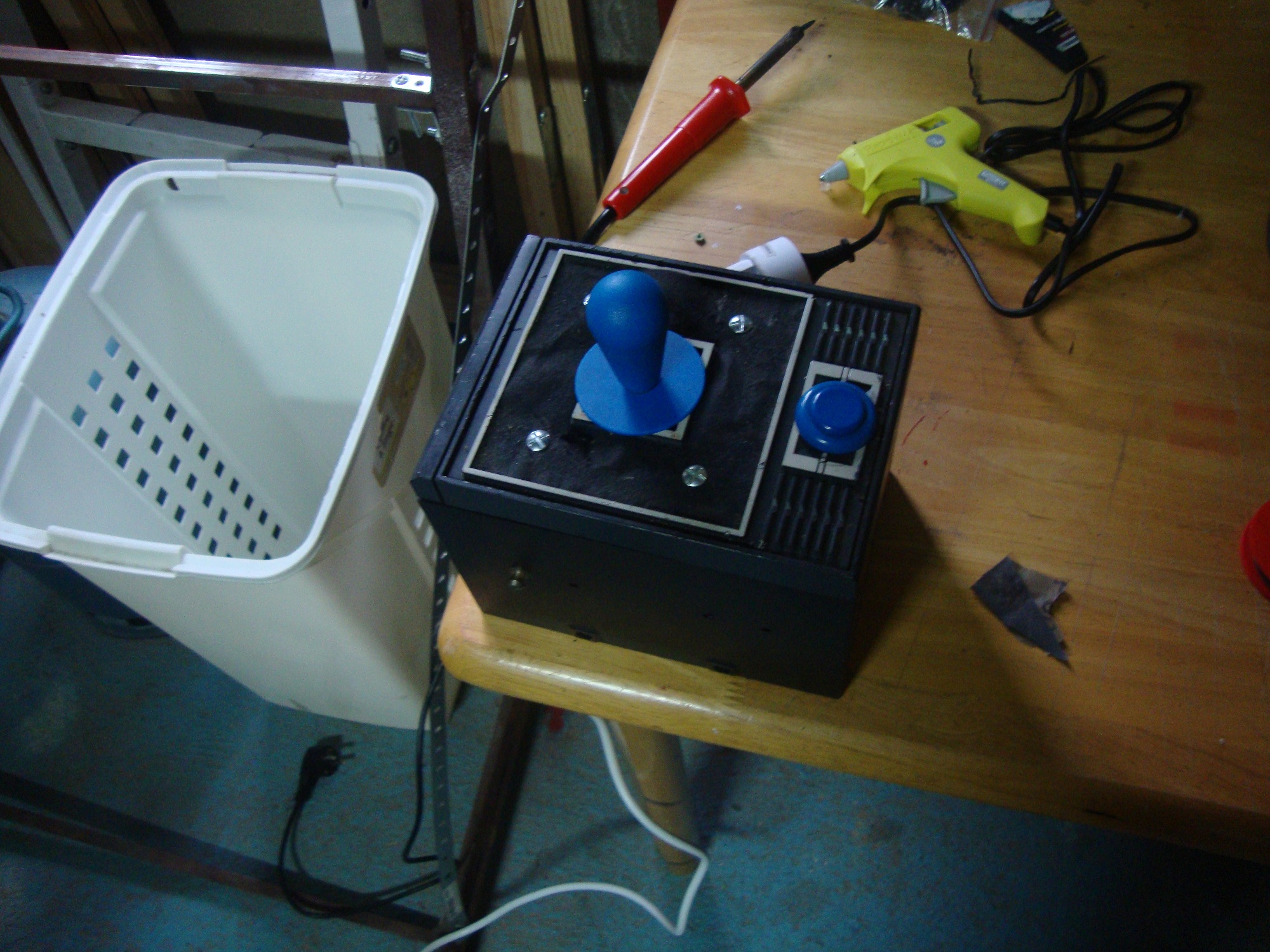

                                       * Et 2 petits pad on été réalisé et seront fixé sur le côté droit de chaque siège se composant d'un joystick et un bouton pour la touche croix (X) le tout monté sur deux hp de récup  =:))

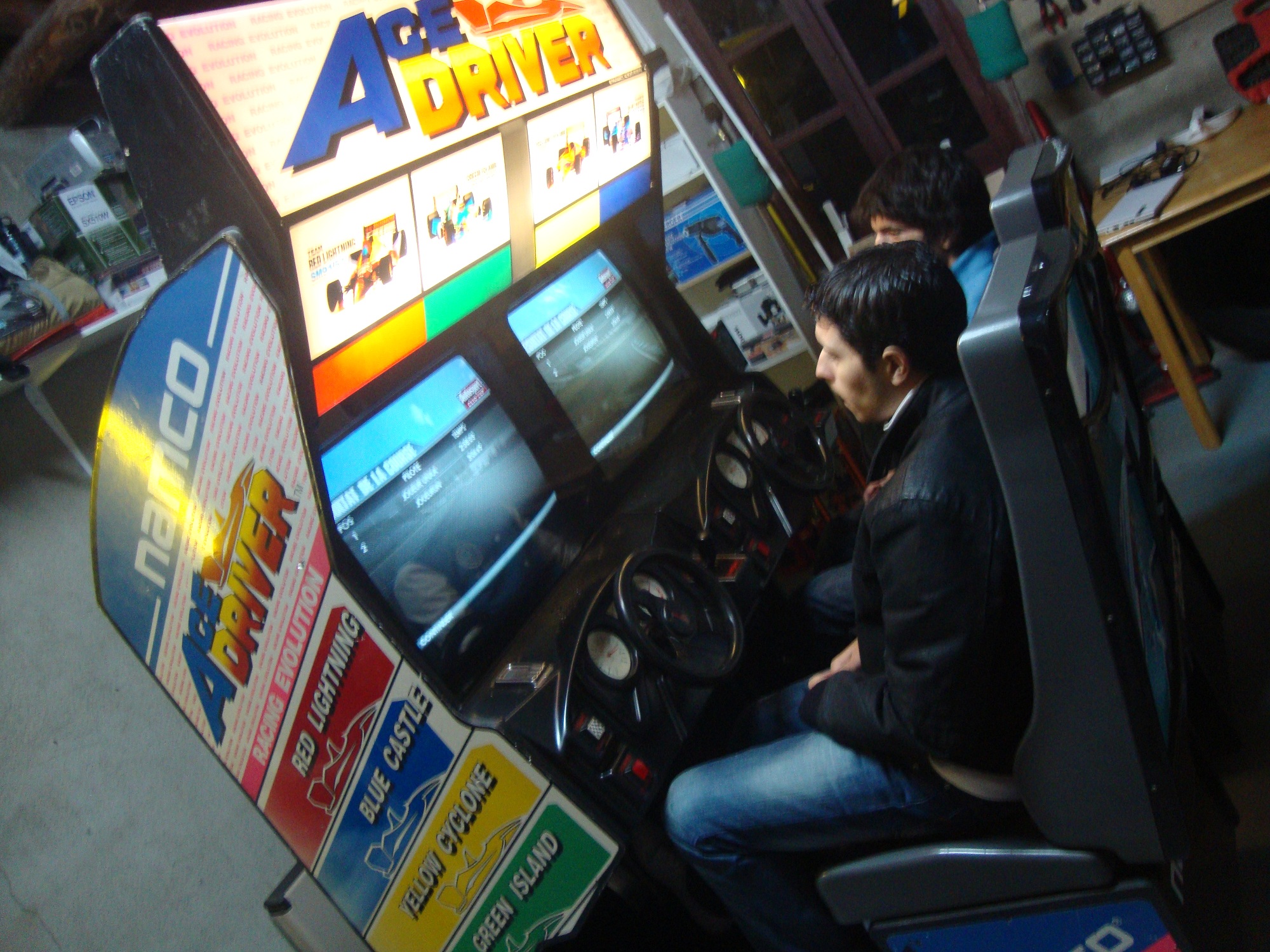

Sinon au niveau de la borne, j'ai juste pris 2 photos durant les phase de test avec les 2 ps2 relié en réseau, au final sur toca c'était marrant, mais sans plus....

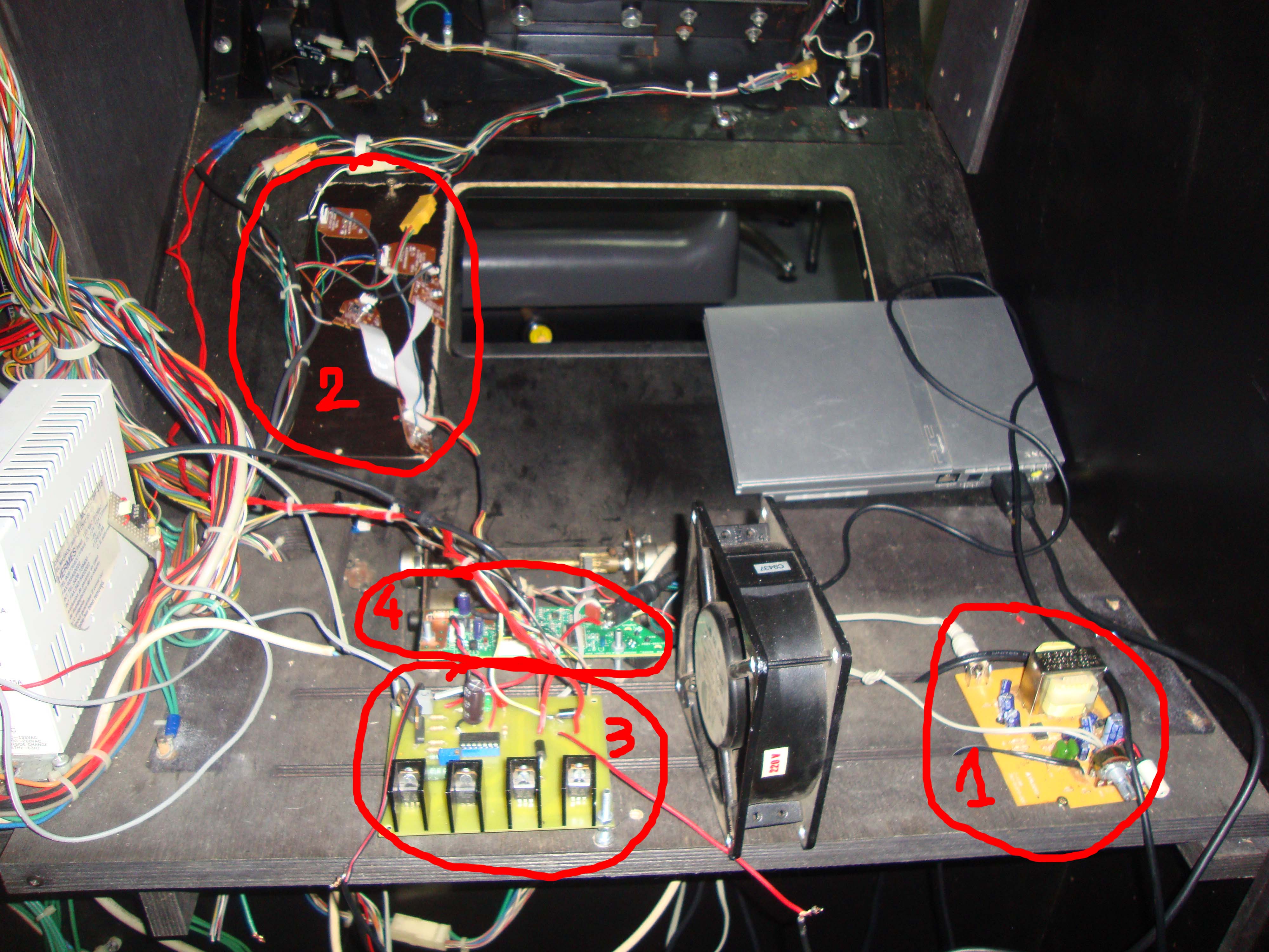

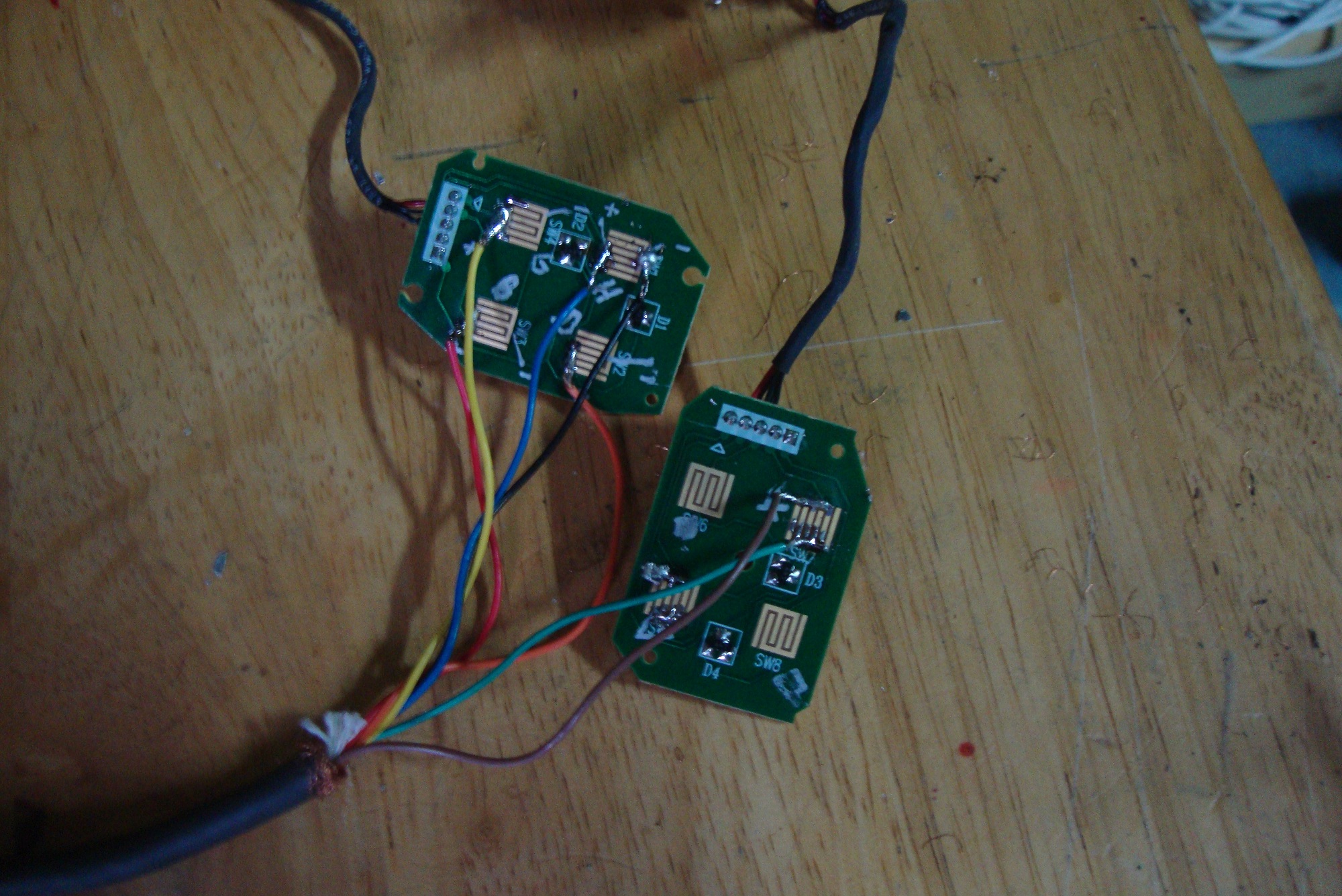

hack des pcb du volant:
et une petite de l'ensemble du montage, c'est pas trés propre je sais, mais ça fonctionne et ça tien  =:))
- donc en 1 on a un petit ampli son récupérer sur des enceinte de pc
- en 2 le hack des pcb pour les boutons
- en 3 la carte de gestion du ffb d'aganyte
- et en 4 la pcb logitech
bon je vous accorde c'est un peu le bordel car j'ai gardé tout les cablâge d'origine de la borne, mais on s'y retrouve  ;D
