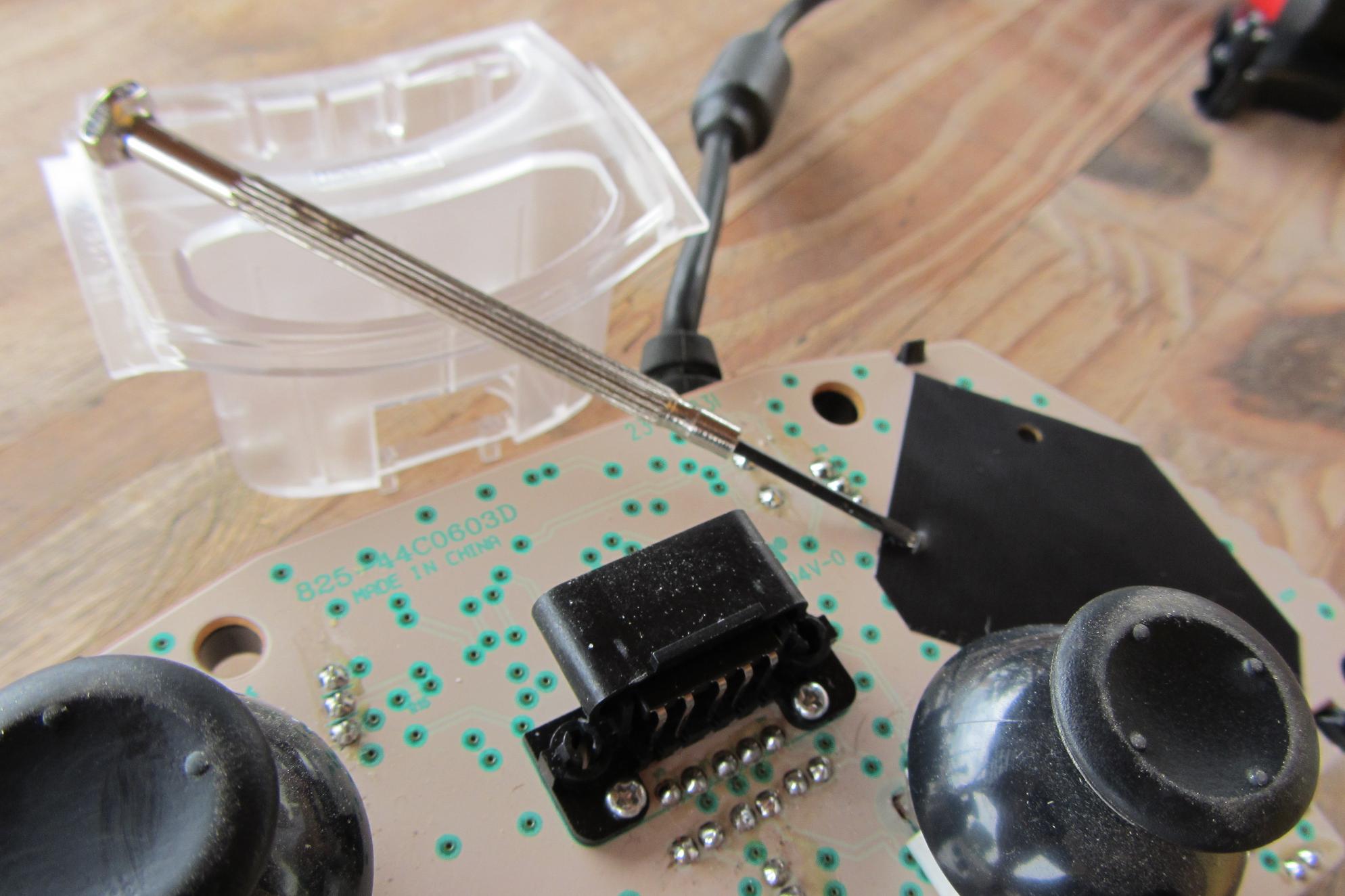

Pour les boutons ABXY, il faut retirer le cache noir, à l'aide d'un petit tourne vis de précision par exemple, percez le puis décollez le.
Ensuite, décapez les (très) petites tiges de cuivre qui ne sont pas des masses, celles comme sur la photo:
