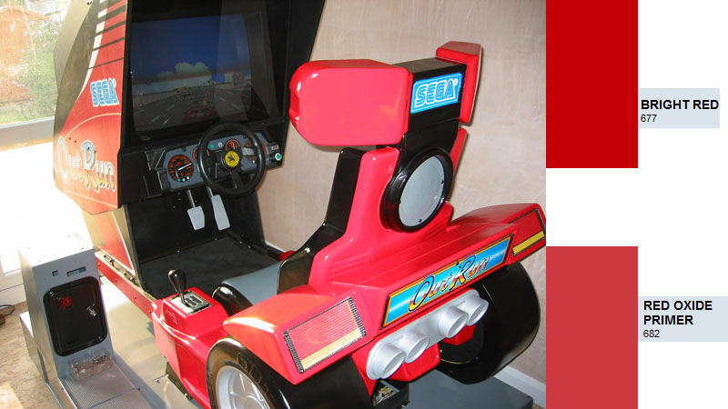

J'avance aussi concernant la peinture rouge. Je suis en contact avec un anglais qui a refait de A à Z une Outrun deluxe et il a utilisé cette peinture : http://www.plasti-kote.co.uk/Product/pcode---4585/pccode---6751 (voir référence BRIGHT RED).
Je pense me renseigner très bientôt pour passer une commande (peut-être groupée avec CkurcK  :D )
Ca peu se faire ... mais je me demande si la couleur RED OXIDE PRIMER ne serai pas plus adapté ?

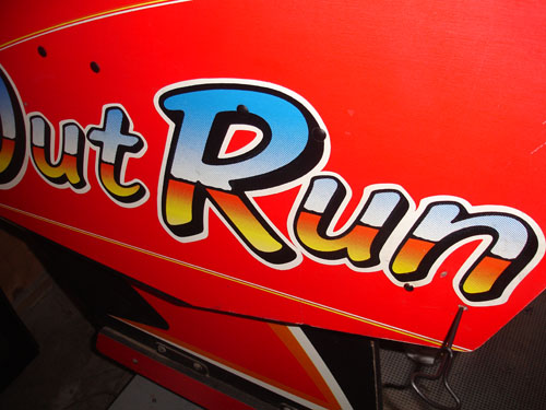

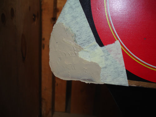

En attendant, j'avance doucement sur ce que je sais faire : remettre en état les quelques éclats dans le bois et redonner un coup de peinture ...
Très bon boulot !  ^-

Je resterai sur la BRIGHT RED pour ma part   :D
Je trouve le résultat de cette couleur très concluant.

Alala, comme on dit ... les gouts et les couleurs !
Perso je trouve le RED OXIDE PRIMER plus proche de l'original ...
... est ce dut à son appareil photo, j'ai l'impression que le BRIGHT RED a plus de reflet roses ... ou peut être c'est mes yeux (pas impossible non plus  ;D)

J'ai édité l'image. J'ai rajouté les références couleurs !
C'est vraiment bizarre ! Le rendu n'est pas du tout identique aux échantillons. Enfin, je dis ça mais je suis un peu daltonien.

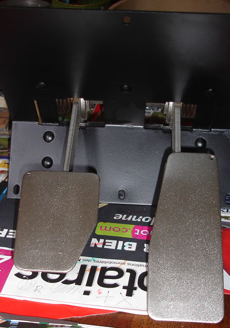

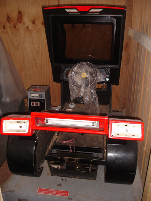

Je continue à avancer doucement de mon côté. J'ai attaqué le pédalier (qui était bien encrassé). Il me reste une ptite retouche noir à faire. Je ne sais pas comment cela s'appelle mais je cherche à mettre un film de plastique auto collant de protection sur les pédales. Est-ce que vous voyez ce dont je parle ?

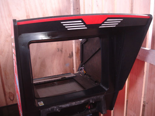

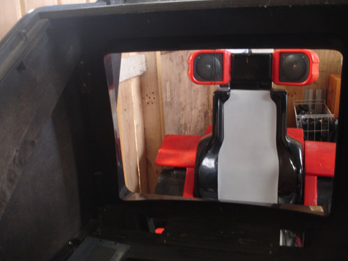

Vu que l'écran n'est plus à sa place, j'ai accès au vis et aux grilles d'aération. J'en profite pour les repeindre !
L'écran s'enlève par l'arrière. J'avais démonté l'avant pour rien ! Il faut le savoir !

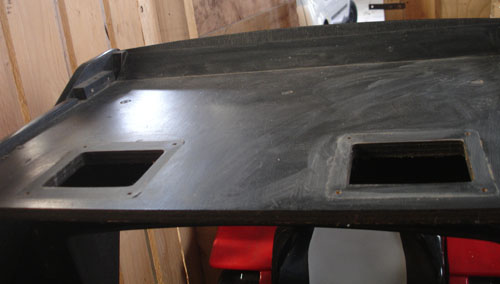

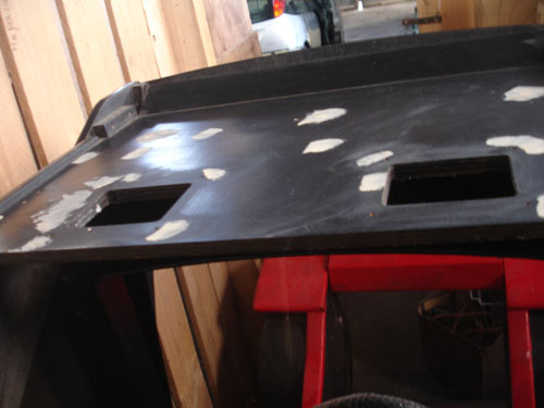

Le dessus aurait besoin d'un ptit ponçage et de la peinture. Je ne sais pas trop comment faire, il y a pas mal de poussière dans le hangar et je ne me vois pas peindre dans ces conditions. J'ai un peur du résultat (pourtant il faudrait le faire avant de remettre les grilles).

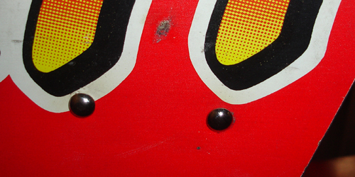

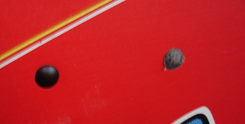

AVANT / APRES pour les vis des slides (c'est vraiment du détail  ;D)
C'est plus propre !
J'ai également trouvé une petite solution pour boucher les trous des cendriers sur les slides (des vis de panel d'astro city en noir). Avec un peu de colle, cela ira nikel.

Pour les pédales, tu pourrais peut être y mettre du "grip"
C'est le truc que tu mets sur le planche de skate, nous les skateurs on appelle ça du "grip" mais en gros c'est du papier verre autocollant. tu peux en trouver de toutes les couleurs, avec des motifs, etc. Et c'est pas très cher, genre avec 10€ tu as de quoi faire 2 planches de skate.
C'est ça que tu recherchais ?
Sinon, si c'est tu transparent que tu cherche, regarde du coté des fabricants de stickers pour motocross, demande des échantillons, tu devrais en avoir assez pour faire les 2 pédales. C'est ultra costaud comme truc  ^-

Merci pour la piste Bastlanding
Effectivement, je cherche du transparent  :D

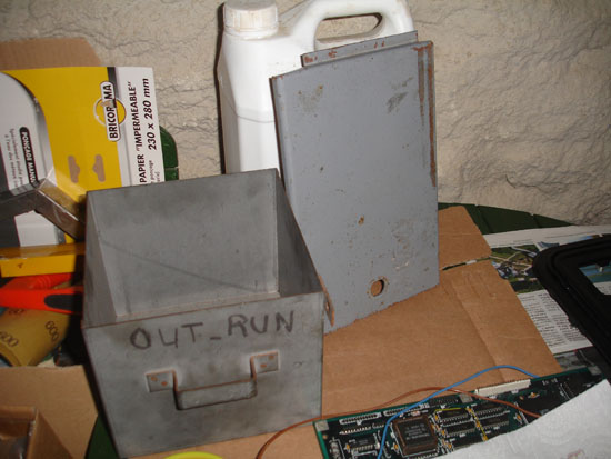

De mon côté, j'ai reçu la cash box et sa porte. Le vendeur de la Outrun a retrouvé ces pièces ! Merci à lui  ^-

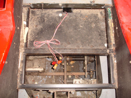

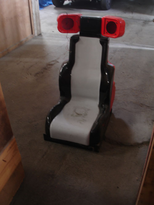

- Démontage du siège
Elle a un drôle de look comme cela !
C'est bien cracra

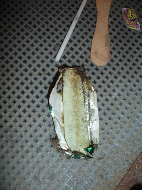

Il y a quelques découvertes sous le siège
Cool, un chewing gum ! Je n'en avais plus sur moi !
Euh, après réflexion, je passe mon tour pour ce Hollywood chewing !

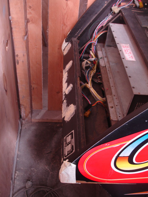

Je continue ici et là ma pate à bois avant peinture
