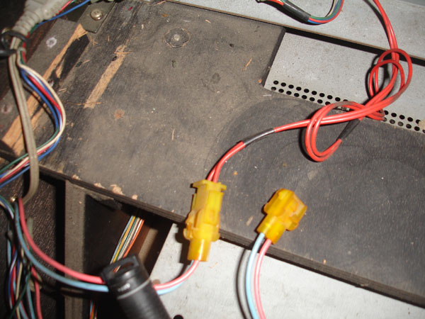

Il y a un détail que j'ai trouvé très bizarre. J'ai enlevé la plaque en bois à l'arrière de l'écran pour accèder à la pcb. J'ai ensuite viré la plaque en bois qui a un ventillateur sur le dessus. Jusque là tout est normal.
C'est alors que je remarque que le branchement du ventillateur est exactement le même (forme et couleur) que d'un câble qui est rélié à la platine (fils rouges). Ces câbles sont vraiment interchangeables (j'ai testé borne éteinte).
Je croyais que Sega faisait les choses pour éviter des erreurs de branchement. Sur l'image, vous voyez les câbles identiques (le rouge va vers la platine et l'autre sur le ventillateur).
Quelle est votre avis sur ce point ?

#40
Citation de: Geek vintage le Mercredi 02 Mai 2012, 18:53:31 PM
Le schéma de câblage de la borne est-il dispo sur le net ? Car sans schéma, je n'ai pas trop d'avis :).
Le ventilo est prévu pour être alimenté avec quelle tension (ça doit être écrit dessus) ? Quel est le rôle du câble allant vers la platine  ? Imagions que le ventilo soit en 110V, et que la platine est aussi alimentée en 110V. Il se pourrait alors que ces 2 connecteurs soient simplement là pour alimenter en 110V le ventilo et la platine, et qu'ils soient donc interchangeables ;). Je dis ça sans du tout savoir à quoi ils servent ! Si tu as un lien vers un pdf du service manual avec schéma de câblage, je suis preneur ! ;)
[Edit : bon, je suis con, j'avais déjà téléchargé les schémas ! :D Ce ne sont pas je pense ceux de la version Deluxe, mais il doit y avoir beaucoup de similitudes.
Sur le schéma, on retrouve ce que j'évoquais plus haut : le même 100V est réparti vers plusieurs organes :
- le ventilo (Fan Motor)
- le moniteur video (Color Display)
- et je suppose l'illumination du marquee (FL15W = Front Light 15 W ??)
Donc à première vue comme ça, cela me semble normal que tu rouves 3 connecteurs identiques pour alimenter ventilo, platine et marquee.]

Je regrette maintenant d'avoir rien foutu en physique au lycée ! C'est malin même un schéma simple je ne capte rien.
Je croyais que le 110v de la platine venait du câble gris que l'on aperçoit sur la photo (en haut à gauche).

Effectivement Little j'ai retrouvé ces 2 câbles au niveau du marquee à l'arrière  ^-

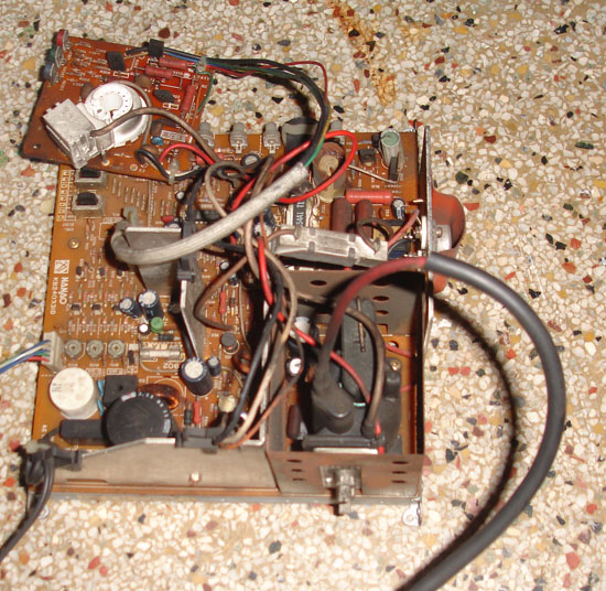

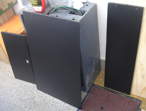

Platine démontée  :D En cours d'emballage pour l'envoyer chez le pro de la platine Yannick60

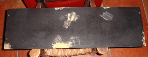

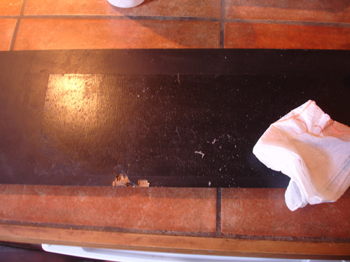

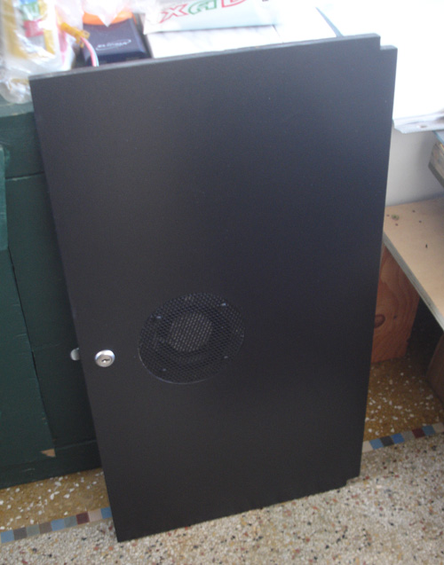

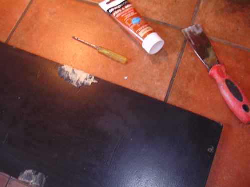

En attendant, j'avance doucement sur ce que je sais faire : remettre en état les quelques éclats dans le bois et redonner un coup de peinture.
Je déconseille le SINTOBOIS (avis personnel)
Comme neuf  :D
