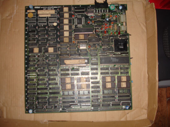

une pcb Outrun (partiellement fonctionnelle) pour tester le moteur et l'écran de ma borne (j'espère cette semaine)

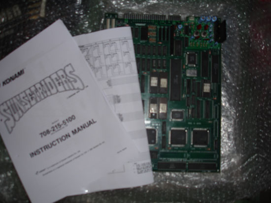

une pcb Sunset Riders (en rade avec des plans qui va partir tout de suite chez un autre membre de Gamoo super sympa, alias TylerDurden67  ^-)

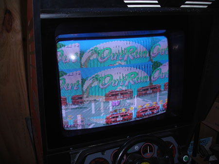

Premier allumage de la borne avec la nouvelle pcb : aucun mouvement et une image rose
Je bidouille un peu en test mode. Impossible d'accèder au test motors. Bizarre !
Je rallume la borne et surprise l'écran a repris ses couleurs normales. YESSSS ! C'est déjà ça de pris. J'ajoute un crédit. Le bouton start est ok ainsi que le volant, la pédale d'accéleration et le levier de vitesse mais toujours aucun mouvement.
Un bruit bizarre vient de l'arrière et de la carte ci-dessous (je n'ai pas cherché encore dans le manuel).
J'ai fait une vidéo pour vous faire entendre le bruit. Est-ce que cela viendrait d'un mauvais branchement sur la pcb. Il y a 2 broches que l'on peut inverser.
Quelqu'un a une idée ?  :D (ça avance doucement mais ça avance)

Tu as un problème avec ta synchro non ? Chez moi l'image était en un seul exemplaire.
Je me suis dit que cela venait de la pcb vu que tu m'avais signalé qu'elle avait des bugs. La synchro est donc à régler. Tu sais quelle(s) sont le(s) potard(s) à toucher ?
Non non, le jeu était "jouable" il y avait juste un bug de temps en temps sur la route et le ciel qui passait de bleu a rouge (ou rose).
Par contre aucune idée du potare car je n'ai jamais cherché a accéder au moniteur (qui pourtant commence a montrer des faiblesse dans les rouges).

Bon, je viens juste de remettre ma PCB pour vérifier :
Ce sont des relais qui activent les freins des feux arrière (en tout cas pendant l'attract mode), en fait derrière la carte sur ta photo il semble y avoir une carte dans un carénage en fer. C'est pour cette raison que tu pensait que les clics venait de celle-ci.

Pour le problème de synchro, il faut toucher au potard numéro 4 V-hold ? C'est bien ça ? C'est fragile une platine qui a bientôt 30 ans  :D
