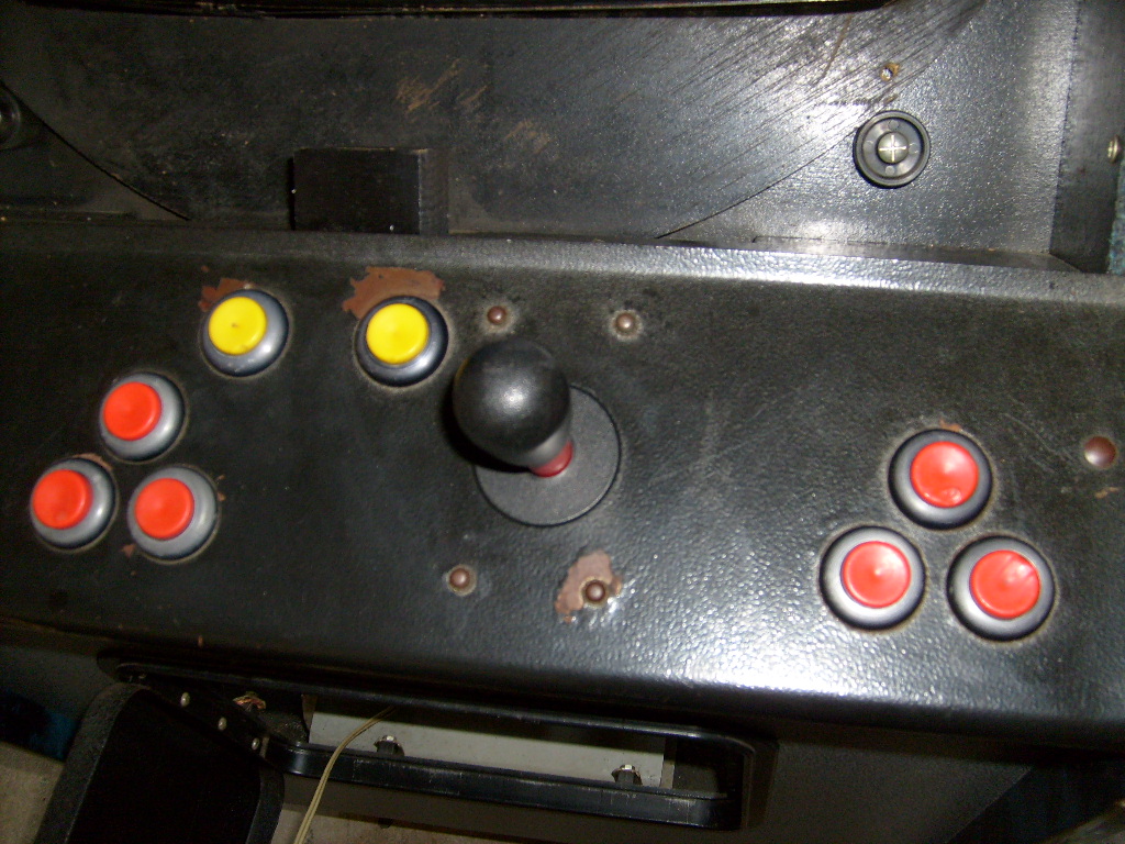

PS : cette image est récupérée sur le forum ma borne à 6 boutons, les trois boutons de dessous sont les boutons verts comme celle ci

Dans un premier temps je souhaiterai changer le panel, vous auriez des adresses pour des panels à bon prix ?
#11
Citation de: shinobi13009 le Dimanche 26 Août 2012, 14:28:55 PM
Au voleur...au voleur on m a piqué mon image.... =:)))
Bon ok j accepte shinobi13009 que tu utilises mes images :D
je suis preneur de ton ecran  si tu t en débarrases ;)
Pourquoi changer le panel, tu veux rajouter des boutons ou mettre des récents ???
mon panel etait en 2x3 et il est passé en 2x6 boutons sans grosse modif
Désolé et merci j'ai cherché la facilité  :), tant qu'il ne sera pas HS mon écran reste dans la borne  :D
Ben pour l'histoire du panel, il est en assez mauvais état et je ne sais pas comment le restaurer (grain de mauvaise qualité, endroits rouillés etc).
De plus, pour changer les boutons (image piquée au dessus et oui encore mais c'est dans le même état)je souhaite installer des boutons Sanwa et les 3 trous du dessous semblent être plus petits selon les différentes photos que j'ai vu.
Des boutons Sanwa passeront t'ils ??
