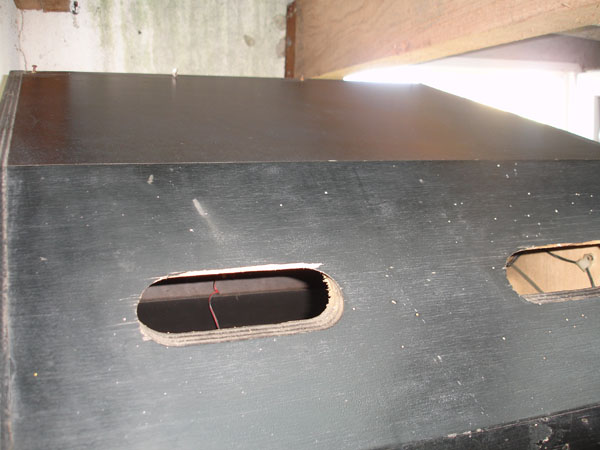

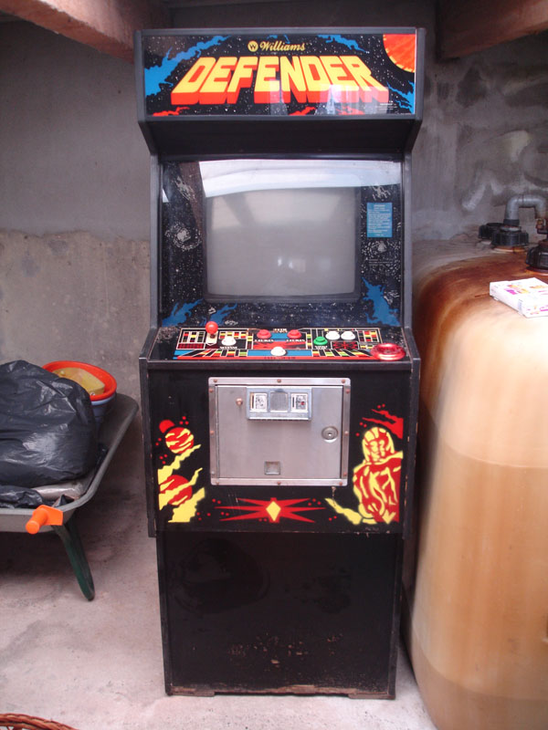

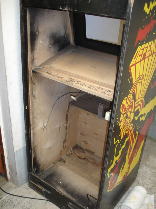

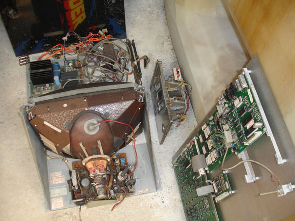

Je me suis décidé la semaine dernière à commencer (doucement) ma DEFENDER. On va commencer par un petit tour du propriétaire.

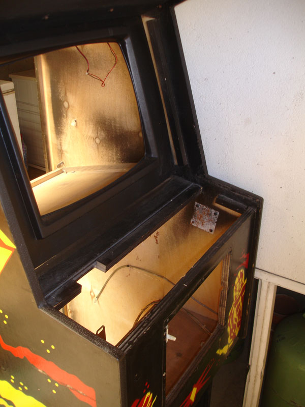

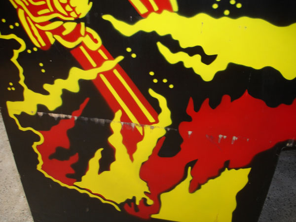

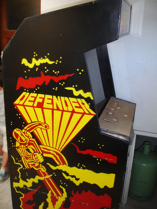

L'overlay va être changé. Merci à HI ! Les sides sont corrects (un peu de vrillette. par contre). Avec un peu de travail, ils devraient être comme neuf.

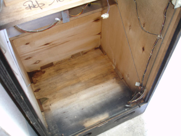

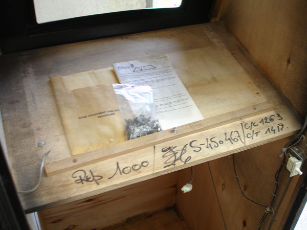

La borne est mangée par de la vrillette. Du coup, j'ai opté pour la vider complétement pour faire un gros traitement : xylophene + pate à bois + lasure incolore.
Je vais installer également des pieds + 2 roulettes car il n'y a rien en l'état actuel. Il y a un peu de travail au niveau du bas de la borne également.

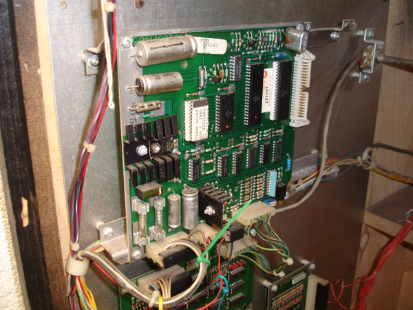

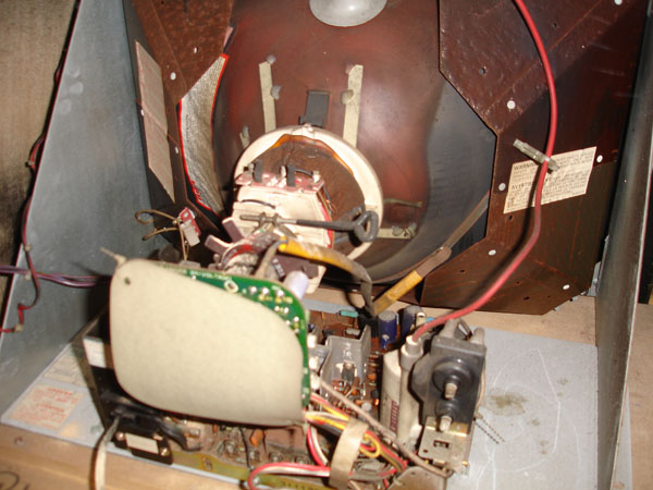

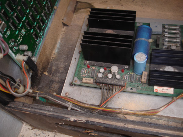

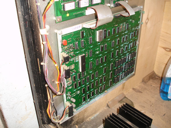

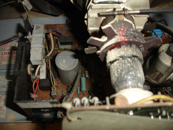

Concernant l'intérieur, elle est dans son jus. La pile a légèrement coulé sur la pcb. J'ai l'impression que cela est très superficiel. A voir après une bonne douche.
Comme d'habitude, je vais bien m'amuser pour la remise en état esthétique et en chier pour la partie électronique  =:))

je pensais à un terme technique obscur encore jamais rencontré, mais non, la vrillette est une saloperie de bestiole qui bouffe le bois de nos bornes d'arcade!  >:D

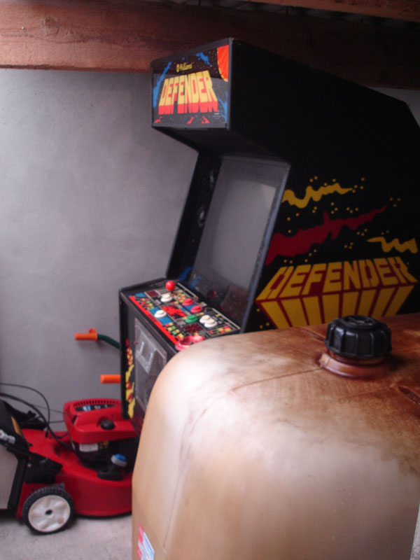

Ça n'a pas colonisé d'autres trucs pendant le temps d'entreposage?
Geek vintage
Citation de: th_vador le Vendredi 23 Août 2013, 14:42:27 PM
Retour de vacances  :D
En fait, la borne est stockée dans un endroit où il y a déjà de la vrillette dans les poutres (pas beaucoup). Le traitement xylo est normalement efficace 10 ans.
Par contre, j'avoue que je n'ai jamais vu de la vrillette sortir des petits trous. Reprise des travaux bientôt  :D

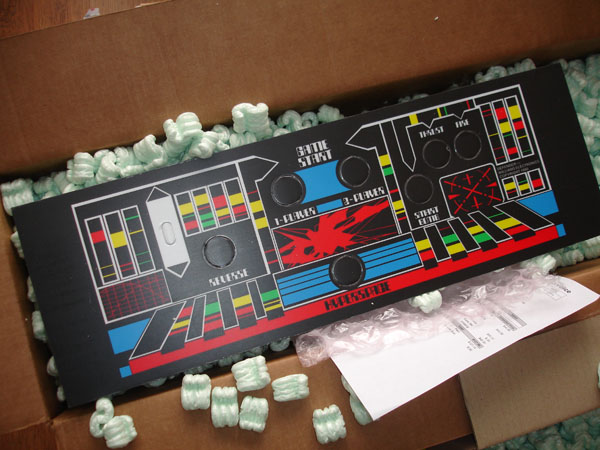

J'ai profité de la commande de mon Mcr chez Arcadeshop pour prendre une repro de l'overlay de ma DEFENDER qui a bien mangé.
Déballage !
Il est pas mal du tout. Je n'ai pas retiré le film plastique pour l'instant. Il me reste encore un peu de taf pour faire le montage, mais ça va venir vite. Merci à HI pour son aide  <:)

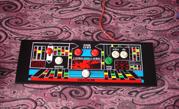

Bon, je n'ai pas résisté longtemps  =:))
Panel terminé !
Je réalise seulement maintenant en voyant ton panel que Defender se joue avec un joystick 2 directions, et des boutons distincts pour aller en avant ou en arrière !  :o
Moi qui n'y ai joué que sur console/micro-ordinateur et émulateur, je n'avais absolument pas conscience de ça ! Ça doit demander un petit temps d'adaptation !  :D
Beau panel en tous cas ! Tu as gardé les boutons d'origine non ?
A mon avis, tout l'intérêt de la version arcade jeu est là avec ce panel  :D
J'ai bien gardé les boutons d'origine  <:)
quand il est sorti, y'a eu des trouzaines d'articles (tv et papier) et de reportages (surtout aux us) comme quoi c'était "le jeu d'arcade le plus compliqué du monde" à cause de son panel  ^-
williams avait volontairement atteint ce résultat suite aux ajouts de différentes idées au développement  ;)

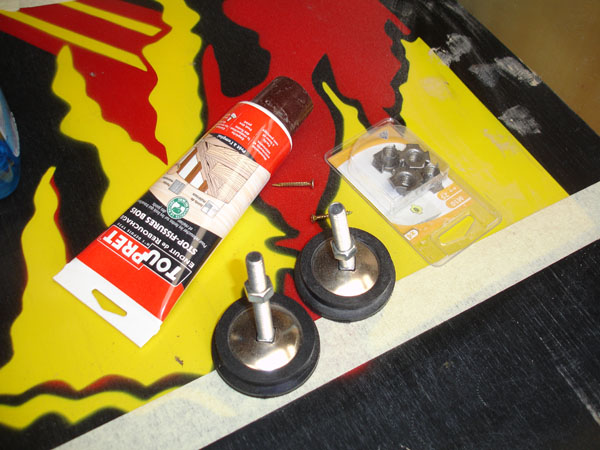

La Defender est actuellement couchée, pour que je bosse sur la base qui en a bien besoin.

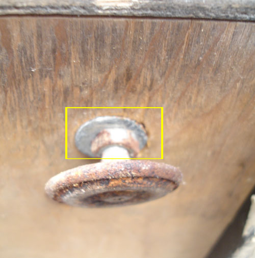

Je compte lui mettre 2 vérins à l'avant et 2 roulettes à l'arrière. Je cherche le nom et éventuellement une image du système que l'on met dans le bois et qui a un pas de vis.
Il s'agit du petit système entouré en jaune.
Est-ce que ce truc a un nom ? Cela se trouve en magasin de bricolage ?
Pierrot_n
Cela s'appelle un insert. Je pense que tu peux trouver ça complet (insert + vérin) en magasin de bricolage, ou au pire en quincaillerie un peu plus spécialisée si tu as ça dans ton coin.

Citation de: Pierrot_n le Lundi 09 Septembre 2013, 10:50:53 AM
C'est noté ! Un Insert, je n'aurai jamais trouvé  :D
J'ai déjà les vérins en fait  <:)

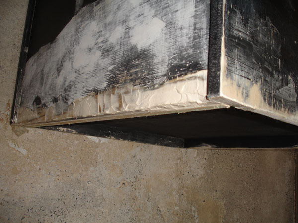

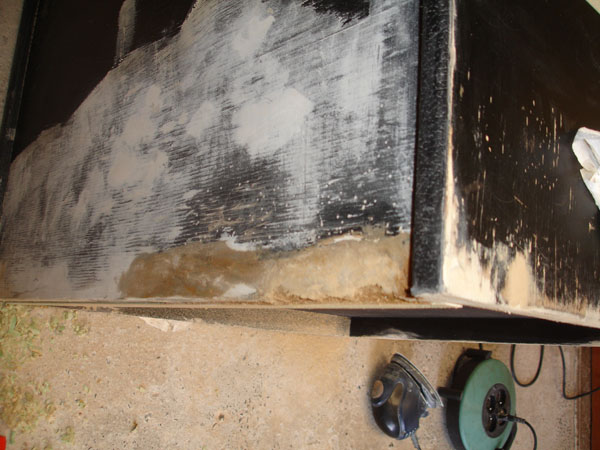

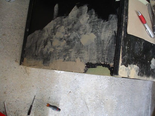

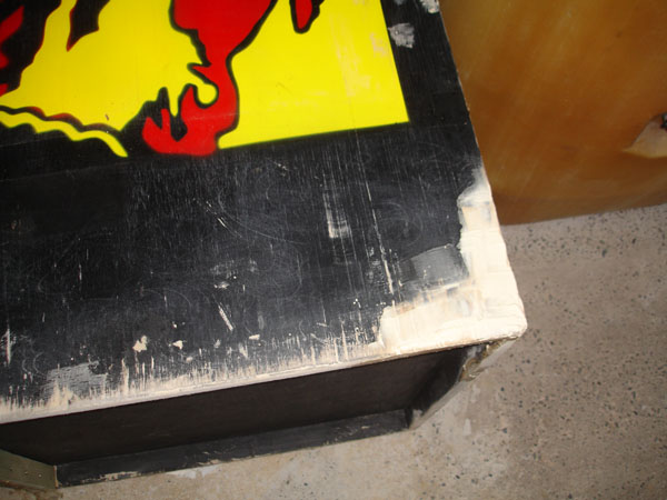

Quelques photos pour montrer l'état actuel du bas de la borne. Le bois pourri a été enlevé. J'ai passé un durcisseur sur la zone fragile. J'ai ensuite tout poncé, puis mis une sous couche noir pour mieux voir les imperfections. Ce n'est pas encore ça, mais cela avance.
J'ai ajouté un renfort en bois. J'ai acheté du mastic Sintobois sur les conseils de HI. A voir la prochaine fois.
Encore un peu de taf en perspective  :D Je sais déjà que je vais galérer comme un malade pour la partie électronique !

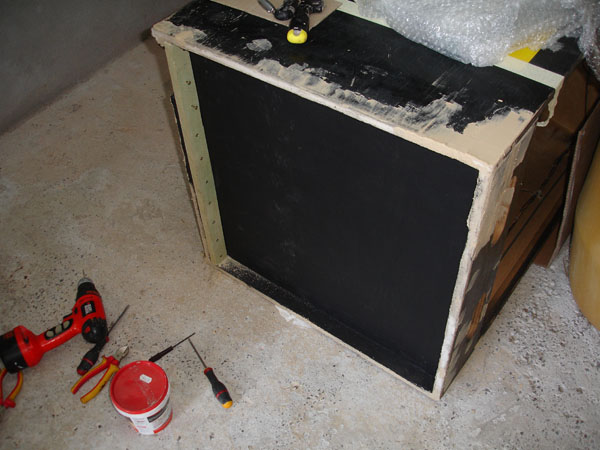

J'ai continué un peu la DEFENDER. Ca avance doucement : une bonne couche de résine bois, du ponçage et de la pate à bois finition.
Comment trouver le même noir à votre avis ? Toute la face avant est à repeindre du coup. Un conseil ?
Sinon, j'ai bien trouvé les insert / écrous à frapper !
