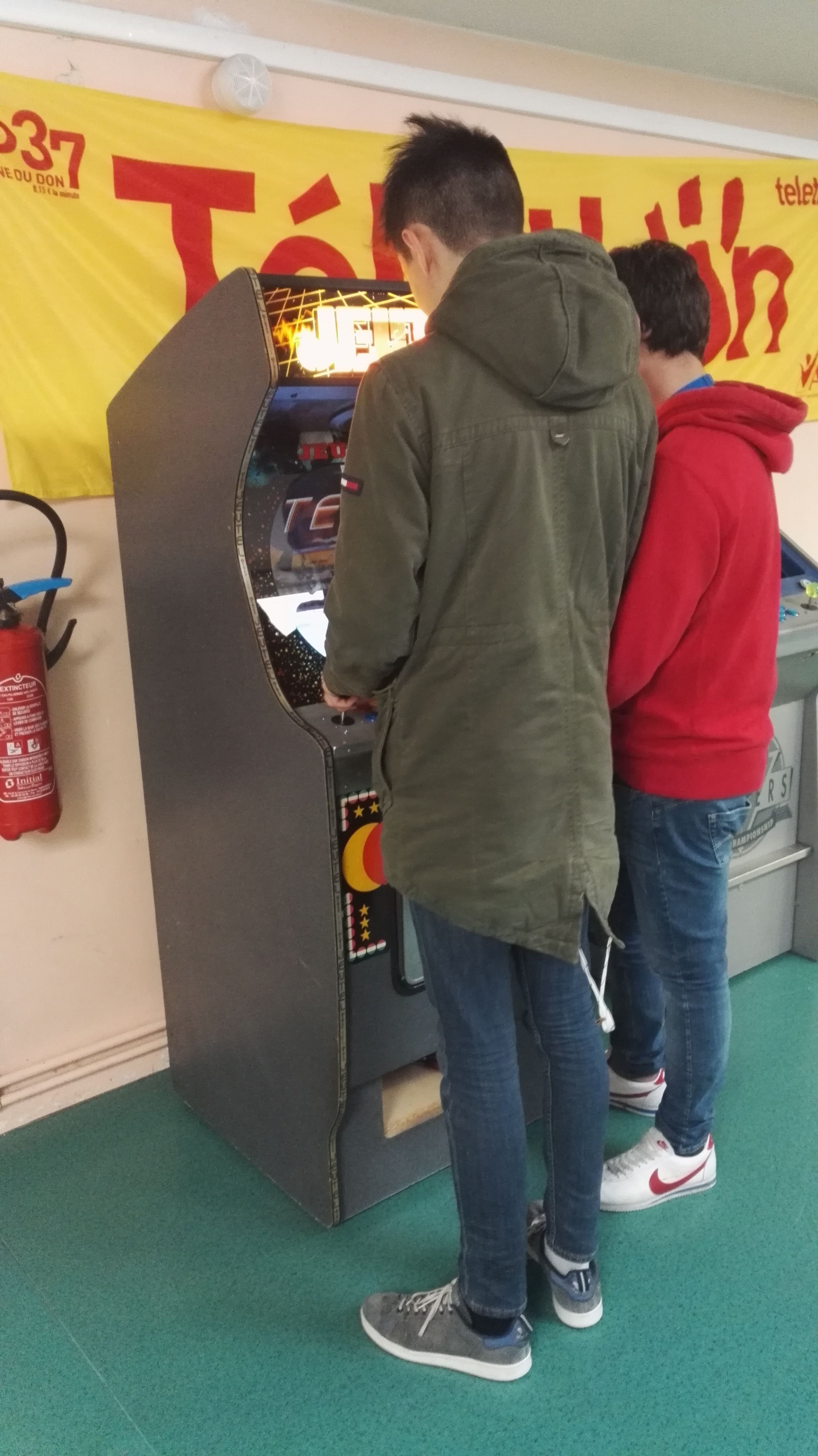

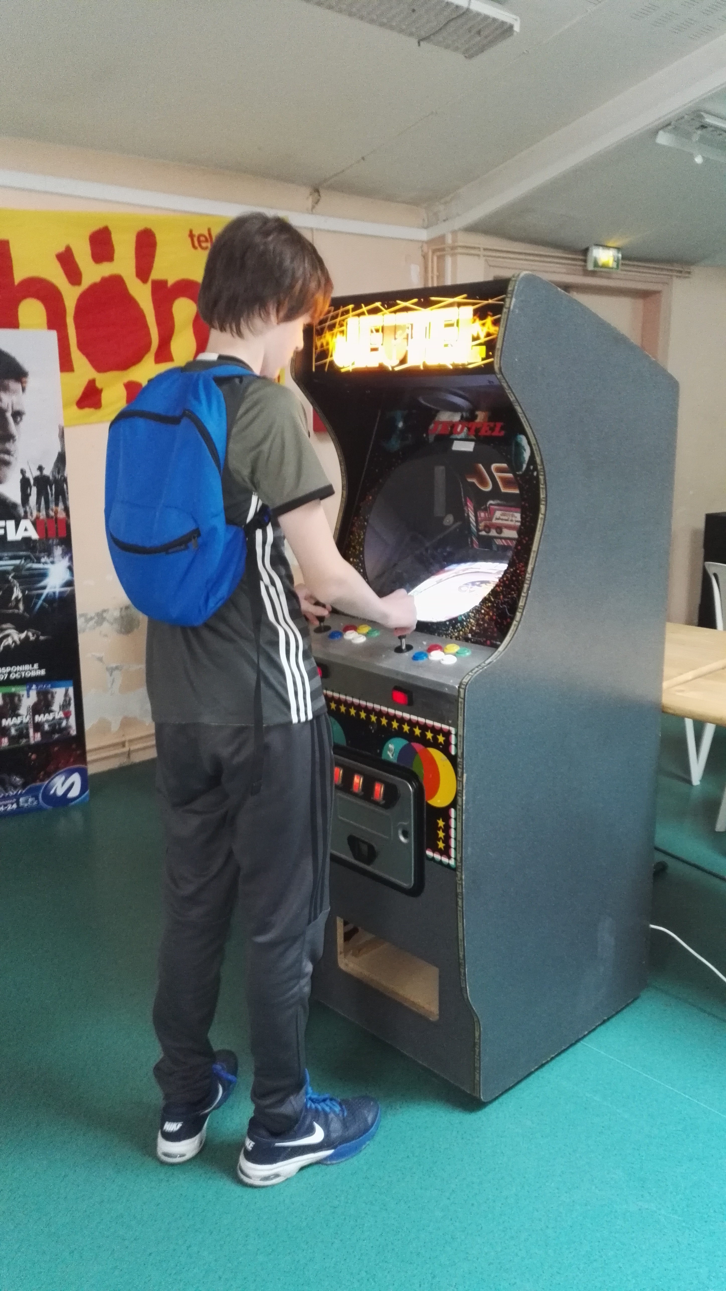

Et en voici deux que je n'avais jamais posté. La dernière participation de la borne à un évènement. C'était le Wimille Game Show 2, au profit du Téléthon, le 28 octobre 2017.
C'était l'occasion d'éprouver le châssis Hantarex fraichement réparé, qui fonctionnait sans problème plusieurs heures d'affilé selon le technicien. Ce ne fut pas le cas malheuresement. La platine chauffe beaucoup. Au bout de 3h l'image partait en sucette. La laisser refroidir un peu permettait de résoudre le problème. >:(
Encore un truc à voir à l'occasion. :angel:
