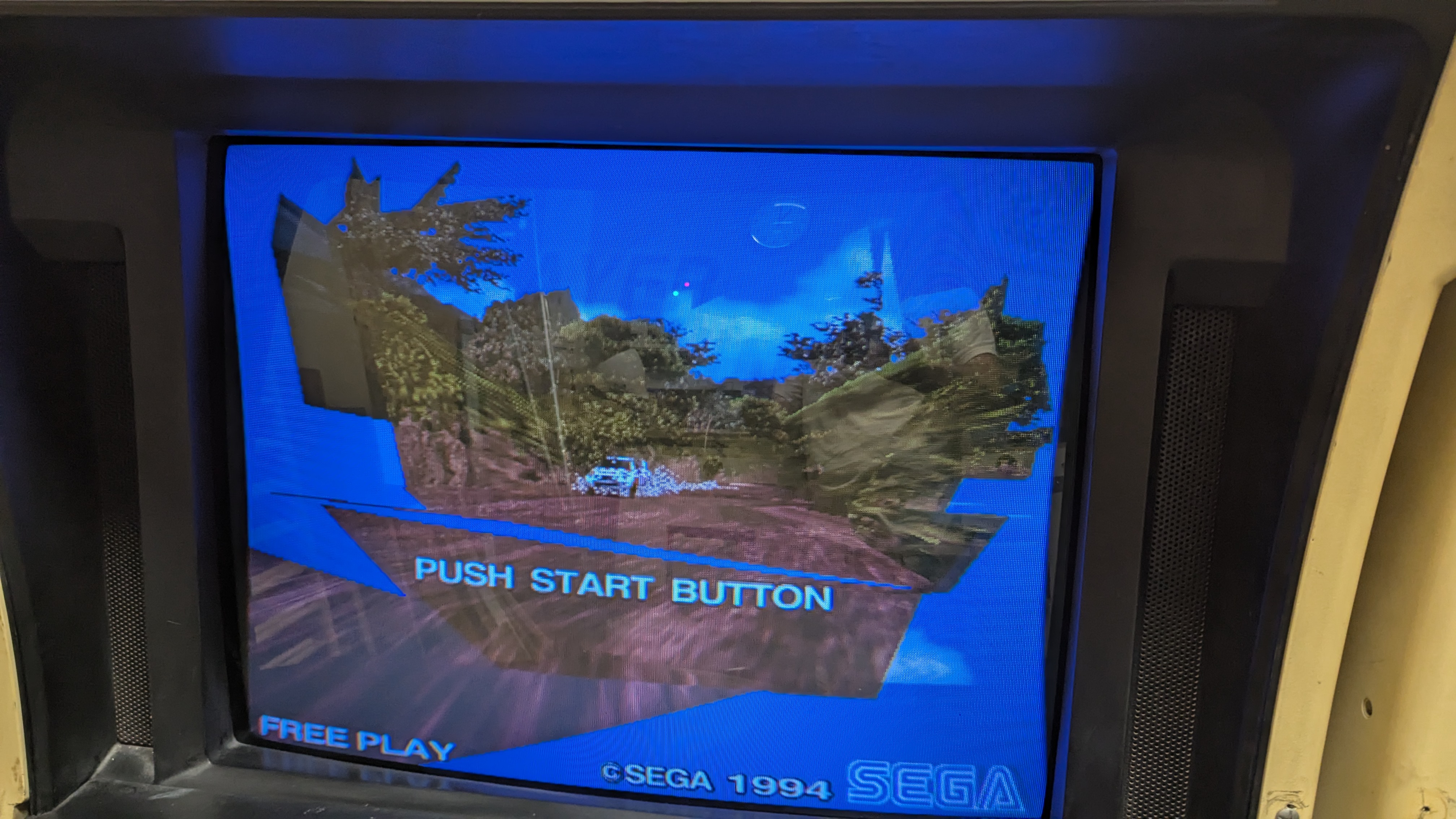

ttottof
Pou rsuivre les avancée car ayant une videoboard egalement avec bug d'affichage sur segarally 1 model 2A CRX.
J'ai bien identifier le problème sur la carte 837-10849-02 via swap entre les 2 stacks mais pas pu aller plus loin.
