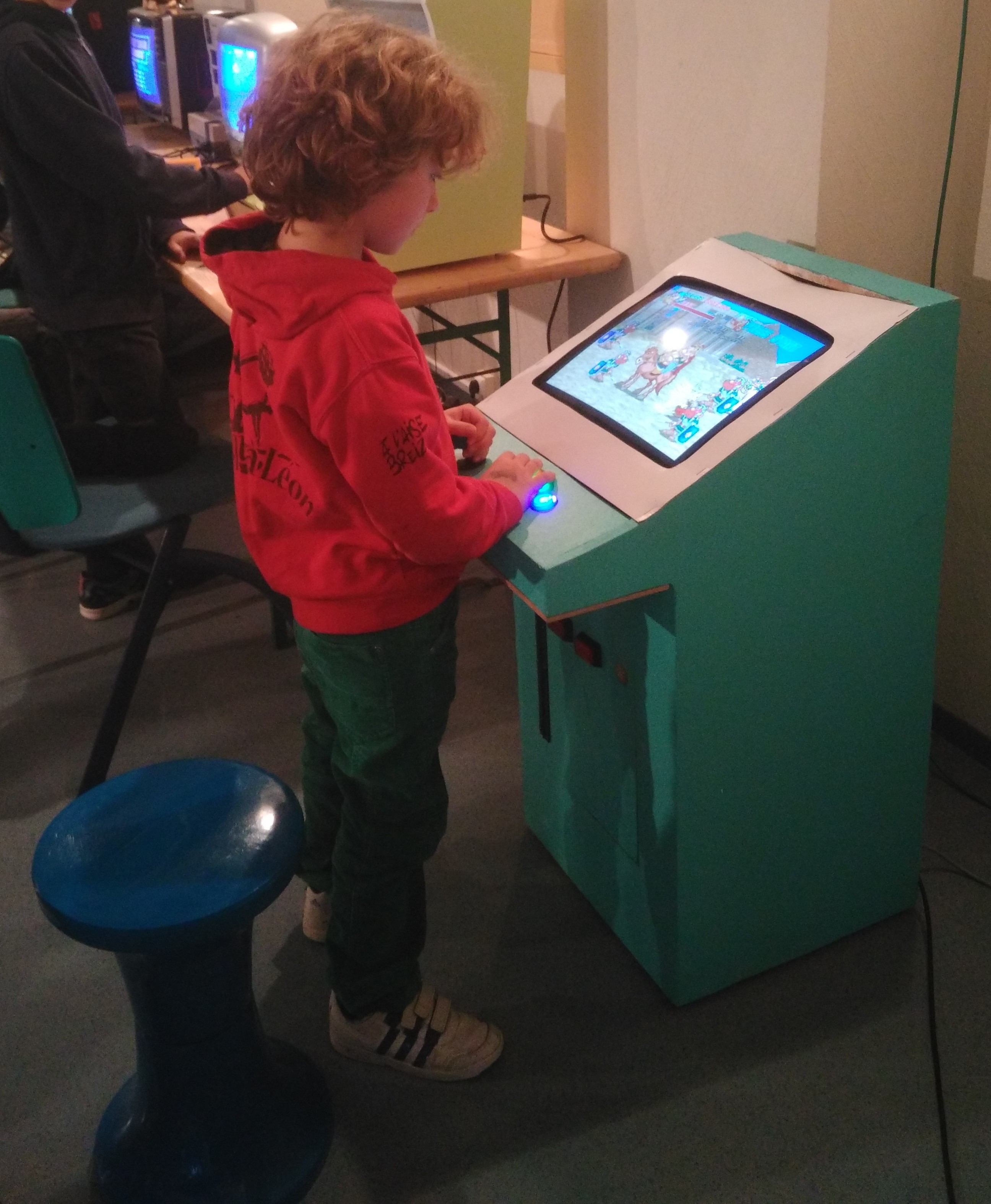

Je remonte ce topic car cette mini borne a participé à son 1er événement. Il s'agissait du Wimille Game Show qui s'est déroulé le week-end du 5 et 6 novembre. :-)=
Les nombreux jeunes enfants présents furent assez content de trouver une borne à leur taille puisqu'ils ne pouvaient pas voir l'écran ni atteindre les commande de la Jeutel. :P
Et les adultes prirent plaisir à redécouvrir certains titres de leur enfance. :)
Voici quelques photos, remarquez les chaises qui possèdent la même couleur que la borne:  :P
Voilà. ;)

Je remonte ce topic. Cette borne sert en effet toujours à l'occasion d'animations. :)
Vous remarquerez quelques changements sur la borne entre les deux animations. Celle-ci a reçu une nouvelle couche de peinture pour gommer les coups subis pendant le transports. Mais d'autres sont apparus entre-temps évidemment. Mais surtout, le bezel a été amélioré: il est solidement fixé et les agrafes sont cachées.
