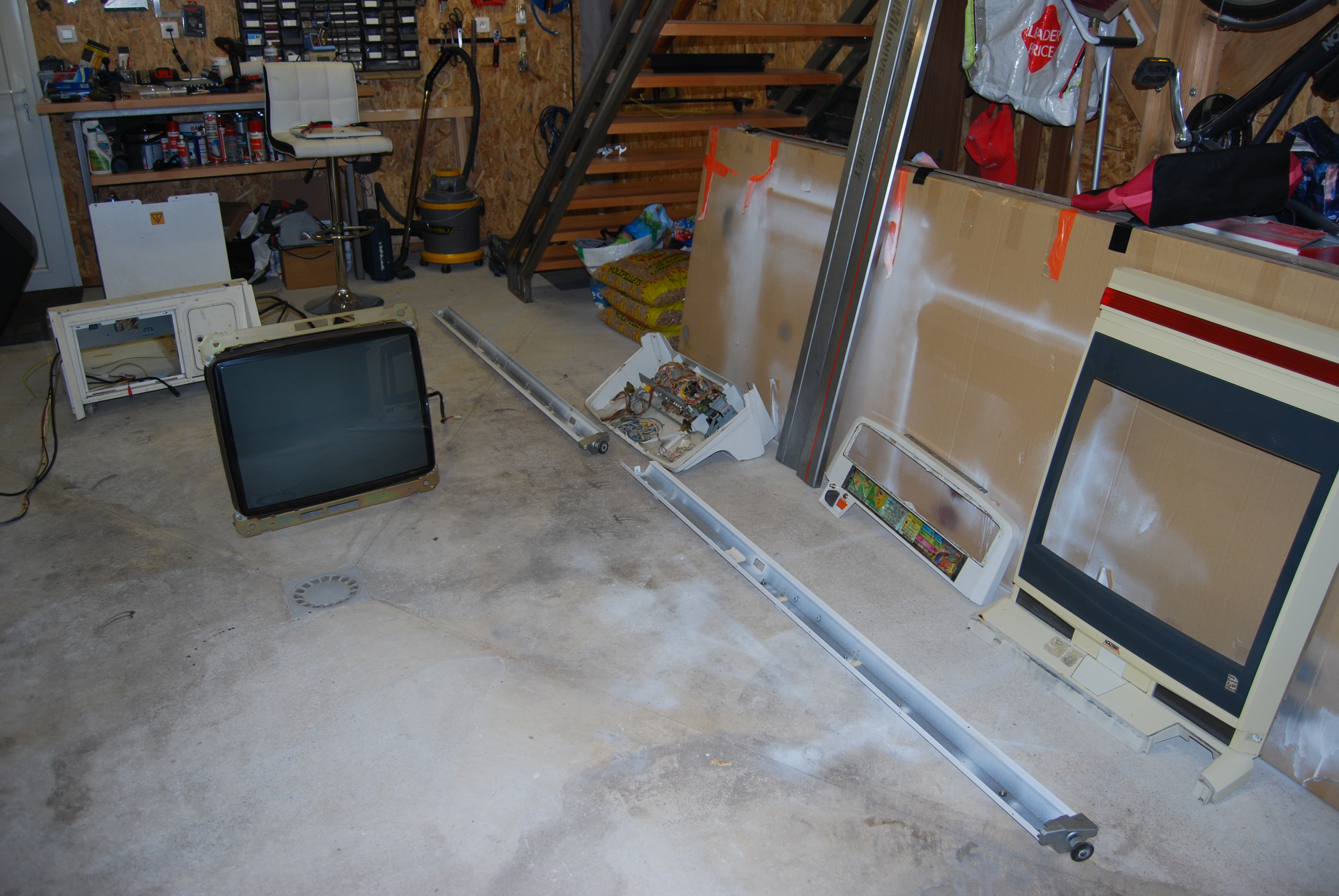

Une grosse séance de lavage et de décrassage au jet d'eau devant la maison ce soir entre deux averses  >:D
Toutes les grosses pièces y sont passées !!!  ^-

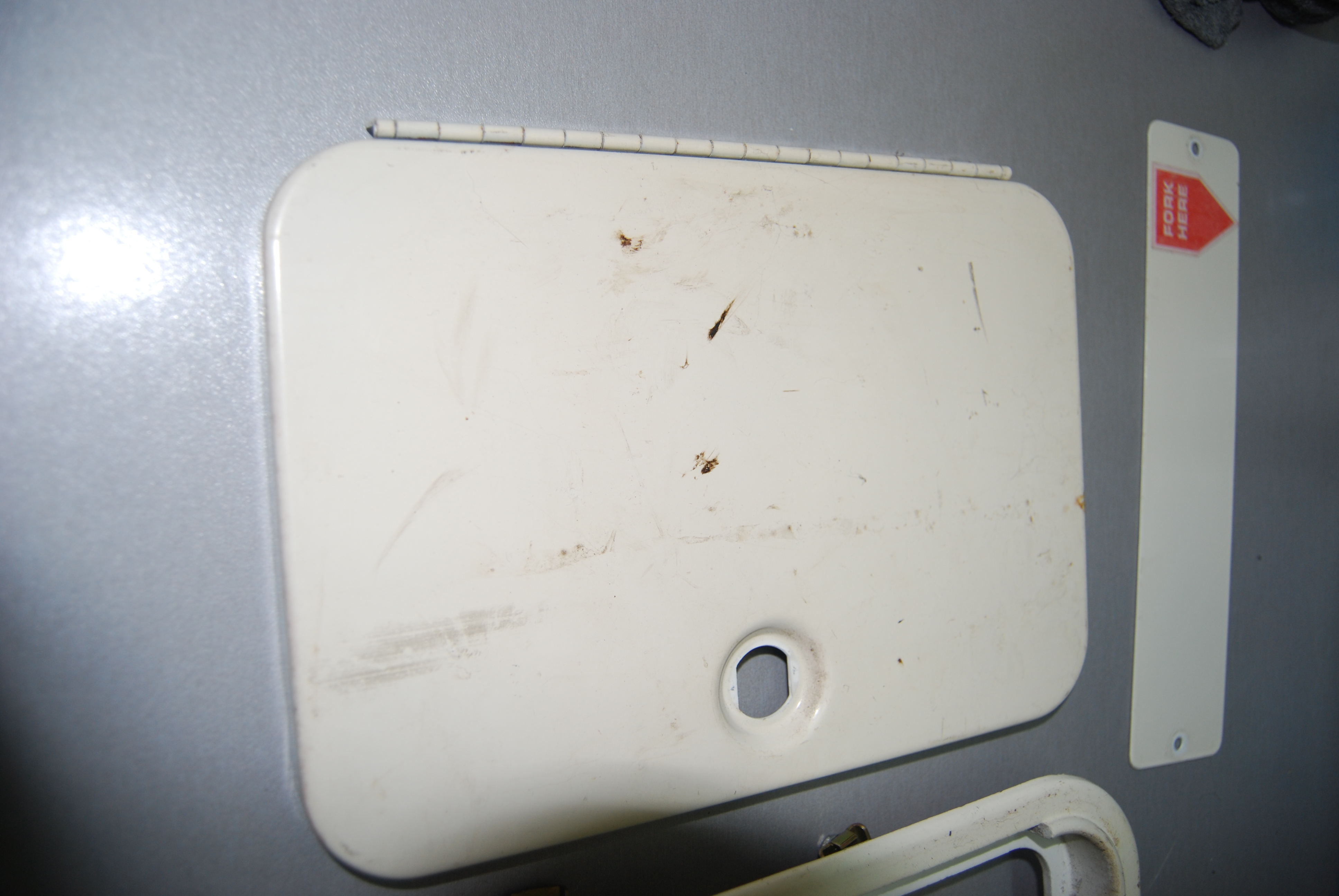

Voici la porte principale avant ... un peu jaunie ... hop peinture en prévision un peu plus tard !!!
C'est marrant comme le jaunissement peut altérer différemment des pièces très proches ... cela reste une énigme pour moi !!!  ;D
Un bon coup de neuf sur les enceintes qui en avait bien besoin !!!  8)
les supports moniteur sont nickels à nouveau !!!  :-*
Après avoir lavé et frotté à l'éponge magique ... je suis très surpris par le résultat ... la porte est comme neuve ... plus une seule traces noires comme gommées par ce traitement de choc ! ... bluffant ! (comme un c..., j'ai pas pris de photo avant !!!  >:D  8))
Là, il reste beaucoup de taf ... décollage de restes d'autocollants ... brûlures de cigarettes ... bref, on est pas quitte !!!  :(
Il restera aussi à polisher le bezel ... comme le premier ! :lol: ... mais déjà, il est propre ! (fallait voir le jus nicotino-goudronneux qui a coulé au rinçage !)
pareil pour les gros caches plastiques !!!
Le tout sèche tranquillement dans l'abri de jardin ...  <:)
Mais bon, il ne faut pas s'endormir !!! ... il reste beaucoup de taf sur la partie basse !!! ... mais bon, je suis bien moins stressé qu'avec la première !!!  =:))
Haaa oui, au fait ... les pattes sont parties à la découpe chez mon pote ... en attente de retour donc !  ^-^ ^-^

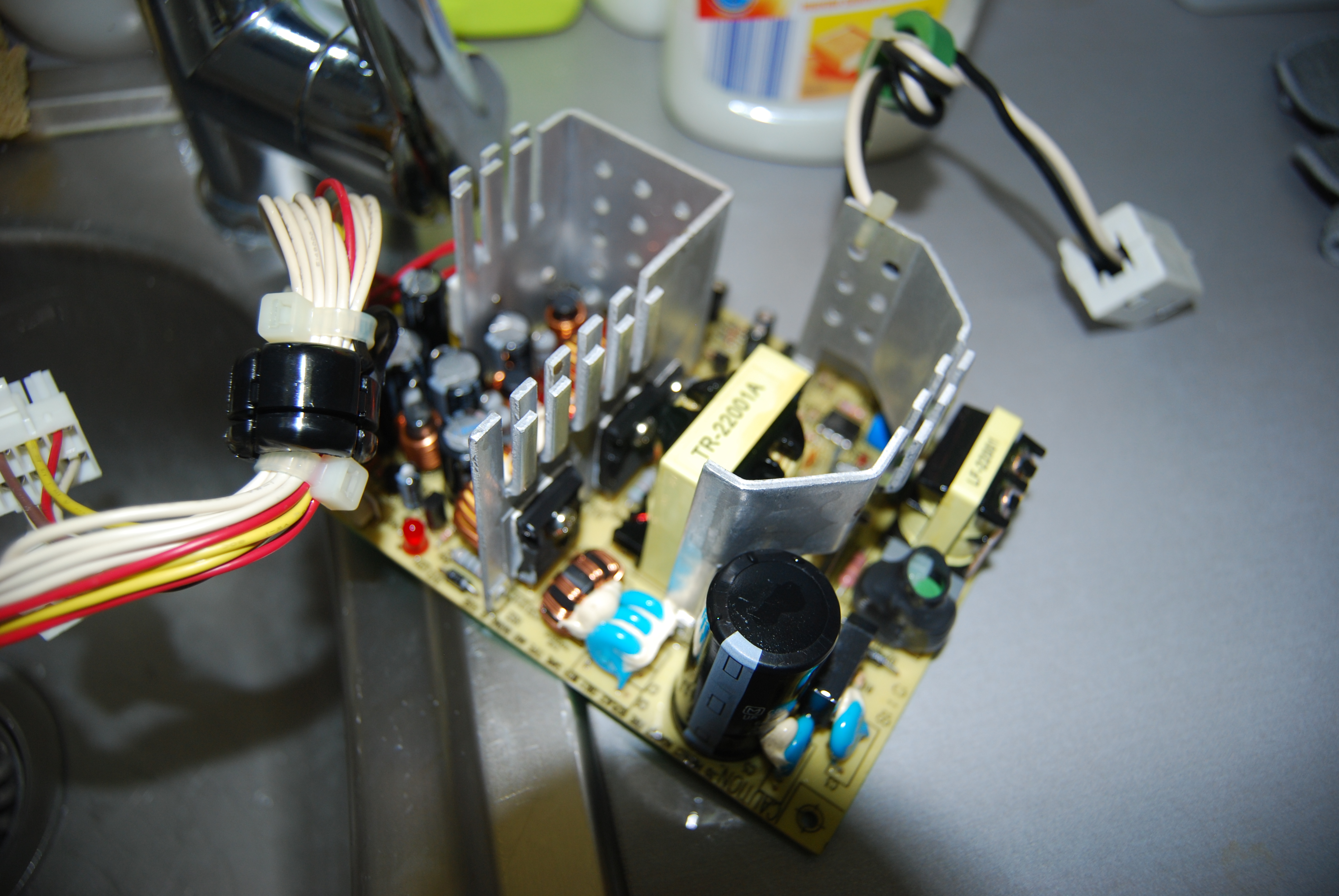

Je me suis occupé en particulier de la platine alimentation + ampli audio :
Platine audio lavée et en cours de séchage sur le poële !!!  ;D
Pas facile dans un évier pas assez large !!! arfff
Désossage de l'alimentation ... nicotine en vue !!!  :-((
j'asperge au W5 ... et je laisse agir 5 minutes avant rinçage à grande eau !!! ... la crasse s'enfuit en courant !  =:))
Après rincage, l'alimentation a retrouvé sa couleur d'origine et sent bon !!!  :-*

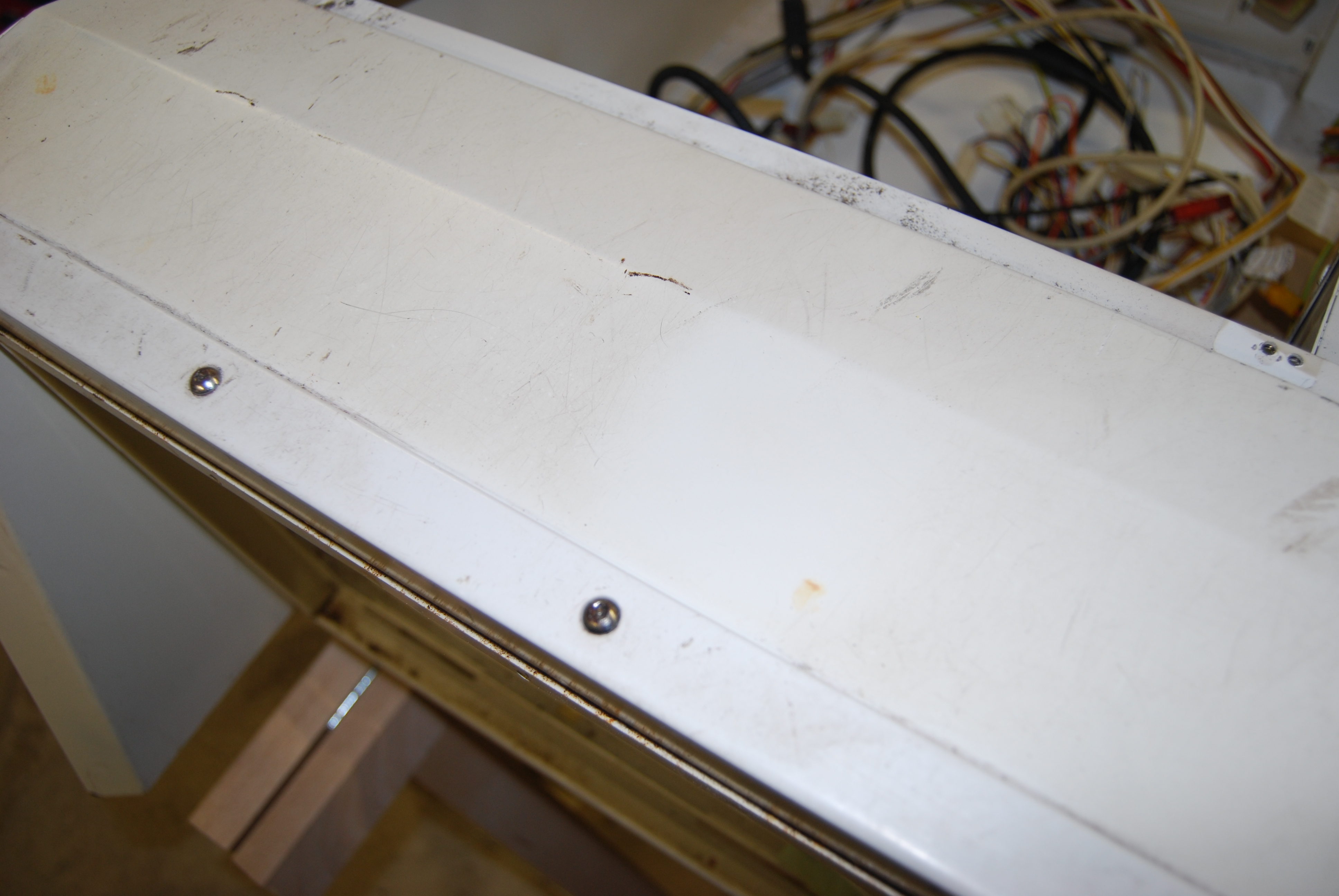

Dommage que ce soit un peu jaune car je pourrais presque me passer de peinture tellement çà revient bien ! ... cela dit, David a raison lorsqu'il dit que l'éponge magique bouffe un peu les surfaces ... cela justifiera cette nouvelle robe blanche neuve !

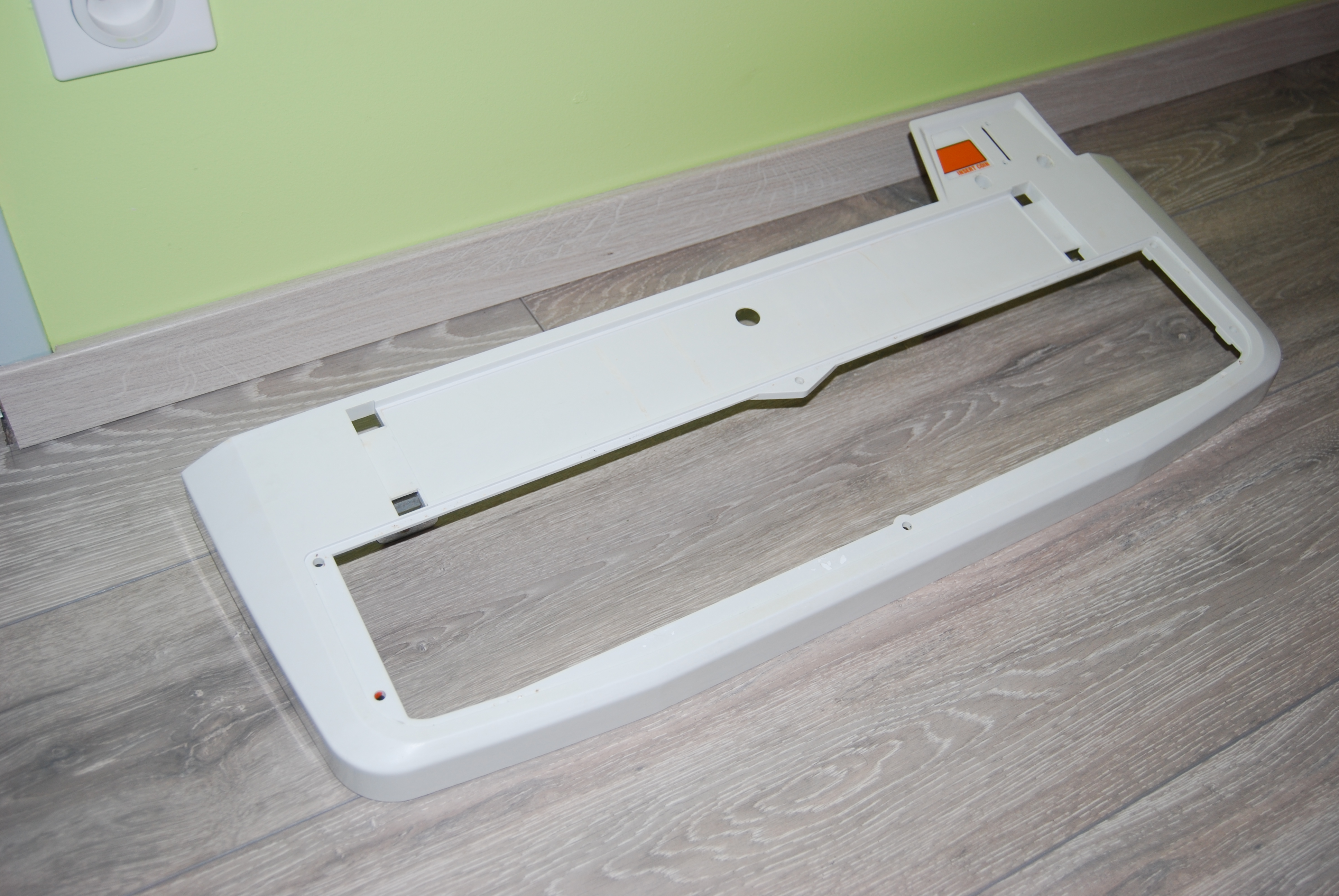

Hier soir ... je me suis également occupé longuement du bezel d'écran en plastique !!! ... passage à la brosse de polissage + brosse de lustrage ... puis frottage final à la microfibre neuve ... nickel !!!   ^-
Comparativement à avant ... çà brille comme un miroir !!!  :) et la plupart des micro-rayures sont parties !
Une photo sans flash ... difficile de rendre le résultat réel en photo !
çà c'est fait ! yesss
Prochaine étape ... le cache plastique qui entoure l'écran ... et là, il y du boulot pour le remettre à neuf  ! arfff

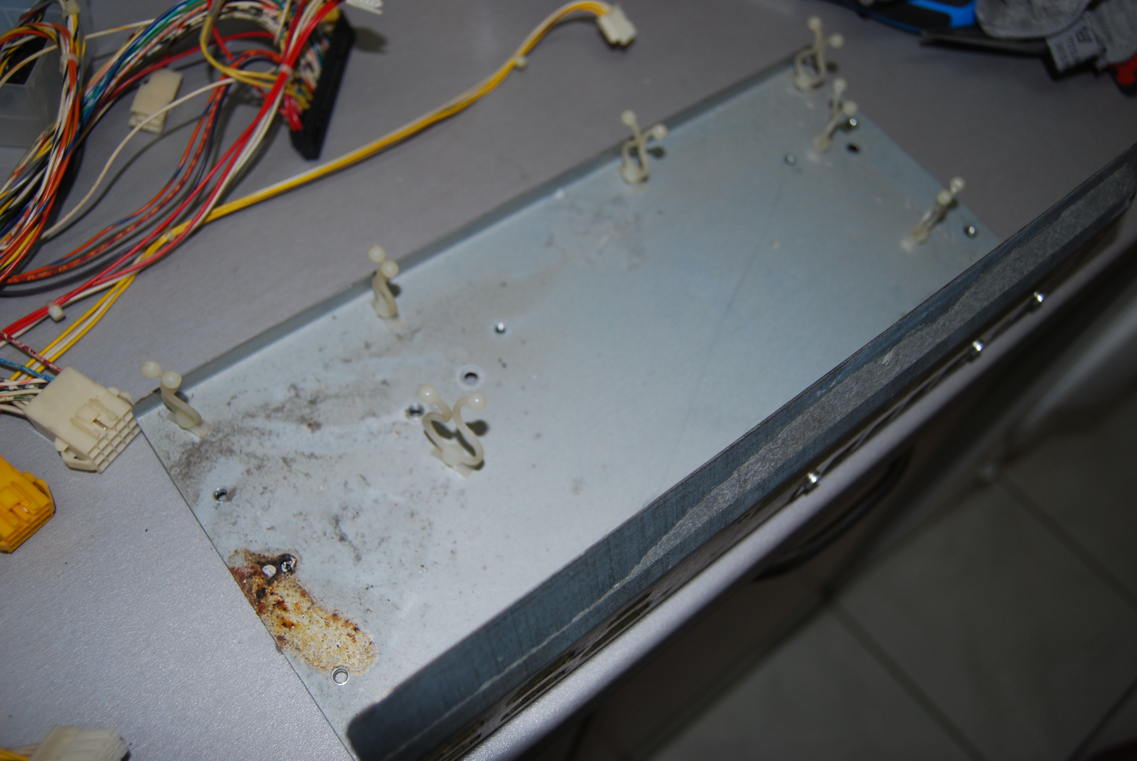

Il est temps pendant que je suis chaud de passer au dessous du panel ... là aussi la crasse et bien d'autres choses bien collantes se sont accumulées !!!  :'(
Démontage du bloc I/O JVS et de la câblerie des boutons/joysticks ...
Puis du bloc monnayeur, du retour monnaie, et du système de blocage du panel ...
Après un bon coup d'aspirateur, on y voit un peu plus clair !!!
Cette pièce est plutôt en bon état ... quelques traces sont présentes mais ne devraient pas résister à l'éponge magique de M. Propre !!!  :-)=
Le bébé se présente bien ... mais je regrette un peu de ne pas avoir une douche à l'italienne plus spacieuse !!!  ;)
Après un décapage rigoureux et un bon rinçage ... çà ressort super propre !!!  :-*
Idem pour l'intérieur ... yesss

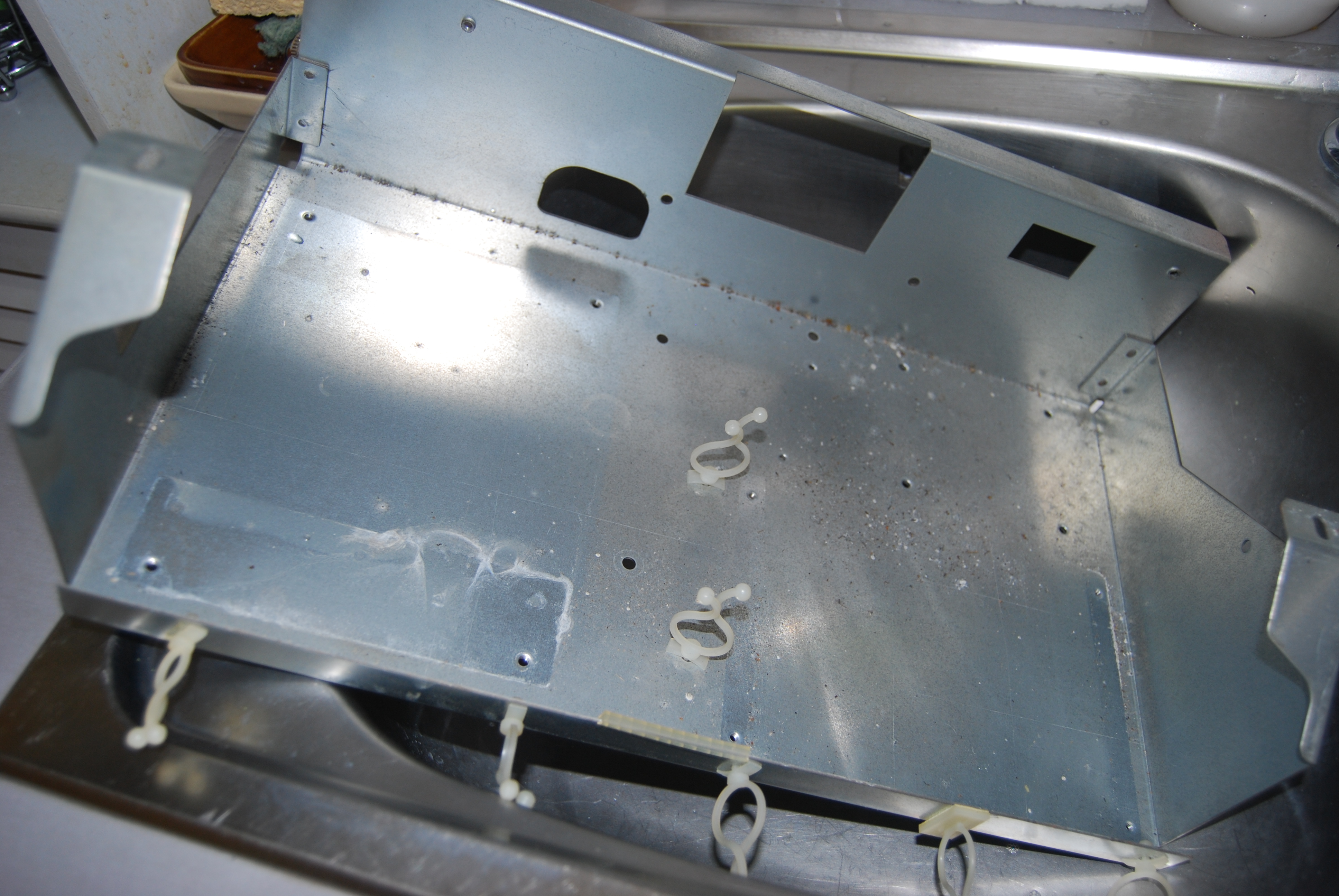

Pendant ce temps, j'attaque la platine ...
Allez hop ... à poil !  :D ... on constate qu'un liquide visqueux et corrosif a coulé à cet endroit ... on va y remédier !
Après lavage, l'étiquette est trop abimée pour la récupérer ... je vais tacher de réimprimer les libellé des boutons !
un coup de spray cuivre pour le coup de neuf !!! yooppi

Après séchage toute la nuit dernière et ce jour ... remontage ce soir ...
Et voilà ... encore une bonne chose de faite !!!
Bonne nuit les amis ! et merci
