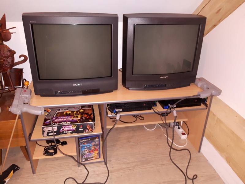

Du coup je vous présente le wip de la time crisis :

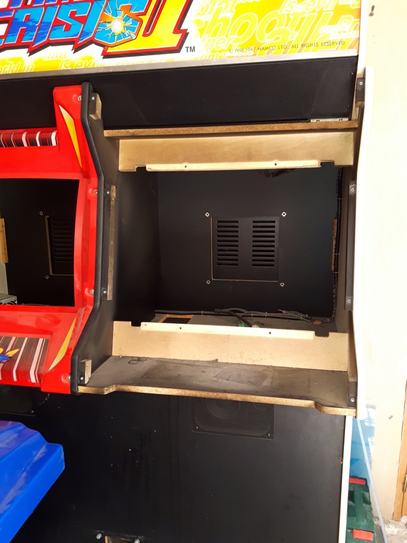

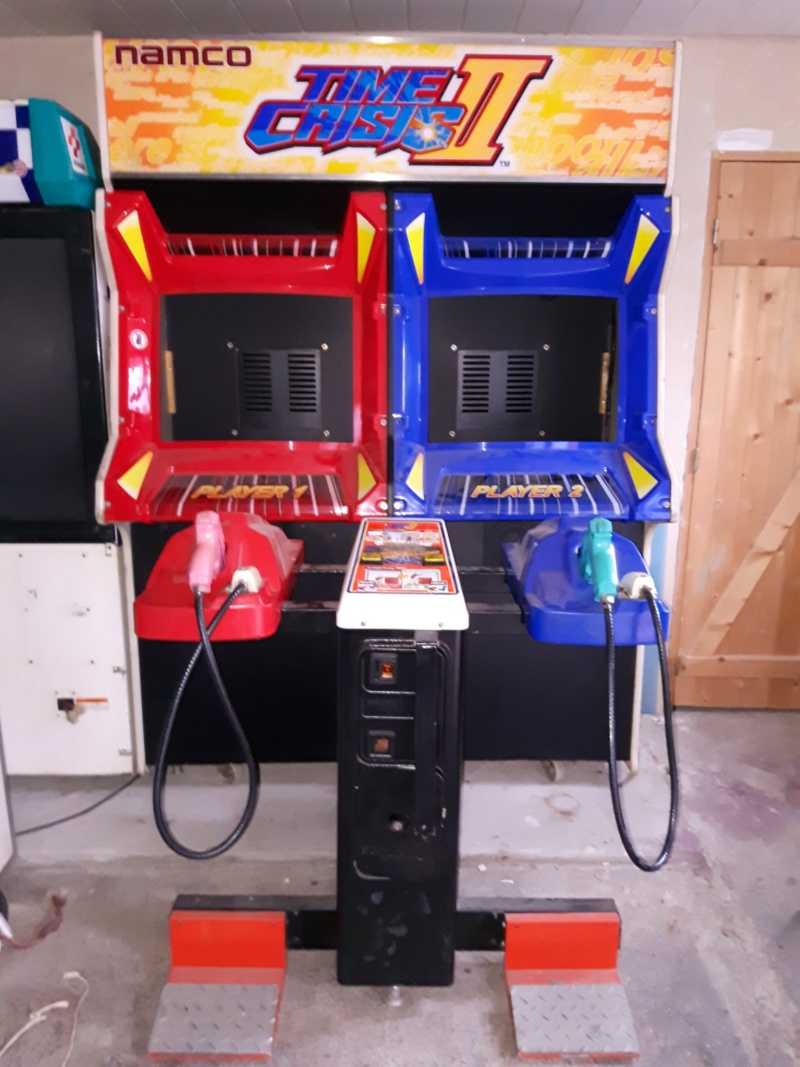

A son arrivée :

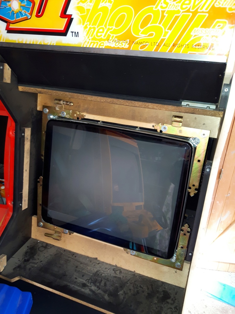

Ici j'ai je faisais des essais de fonctionnement pour le futur WIP :

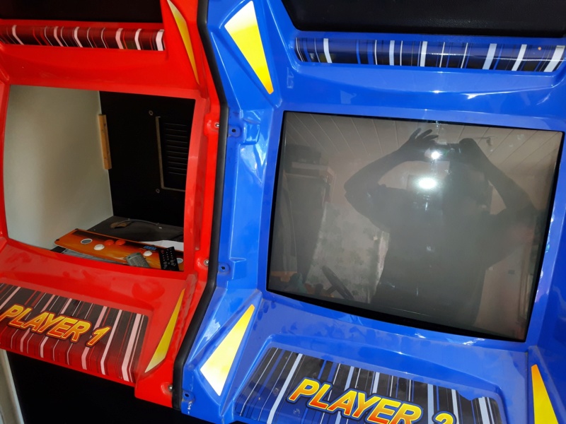

Puis cet été elle avait déjà retrouvé 2 écrans, des TV samsung en 69cms CRT :

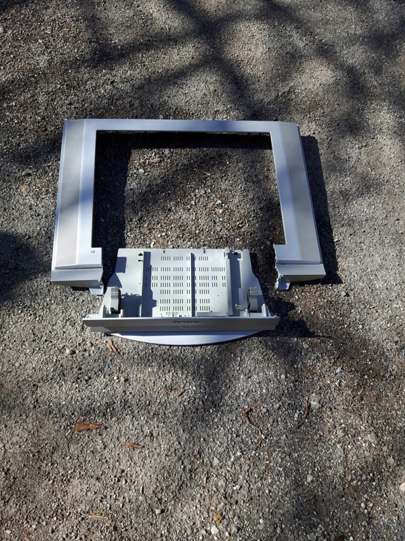

J'ai récupéré les supports platines des plastiques des tvs pour "sécuriser" l'électronique :

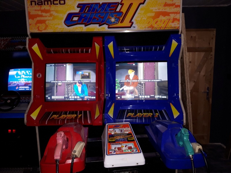

Et finalement hier soir, j'ai intégré les PS2 puis branché les Haut parleurs de la borne d'origine sur les écrans TV
Bon ok pour le  moment nous pouvons jouer uniquement avec les guns PS2, mais je cherche la solution pour intégrer tout ce que ce trouve dans les guns de playstion dans les guns de la borne :D  pas évident car il faut aussi que je branche les pédales d'origine  :)
Du coup le but de cette borne est de retrouver son utilité, en jouant à Time Crisis 2 , mais aussi d'être polyvalente, l'installation de 2 Playstation 2 en mode Ilink , permet de pouvoir jouer à tous les jeux de guns Ilink de la ps2, pour le poment en ma possession :
- Time crisis 2
- silent cop 2
Du coup c'est une Guncab  ^- on peut aussi jouer à tous les jeux de pistolet dispo en mode 1 player chacun de son côté  :-)=
À suivre ...
