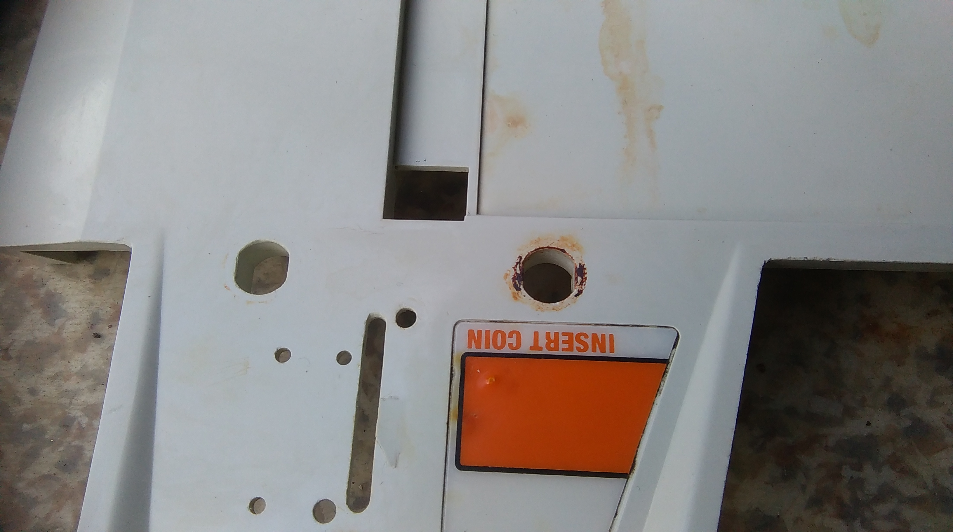

    -J'ai nettoyer le panel , et je me suis rendu compte qu'il été fissuré.
    Quelq'un a une astuce pour les trace de rouille ? Je peu boucher les 2 petit trou a coté du monnayeur avec quoi ? (l'exploitant a vissé une plaque dégueux pour des jetons)
    Une grande est une petite fissure, je répare sa comment ?
    « Modifié: Dimanche 02 Septembre 2018, 09:39:14 am par suteiben »

    J'ai réparé un panel naomi avec le même genre de fissures.
    Ponçage pour donner de l'accroche et ensuite une couche de résine armée toute prête ou maison. Ce n'est pas le plus esthétique mais cela ne se voit pas et c'est très costaud.

  • Je vais donc partir sur du Sintofer simple pour les trace de clope du panel et les 2 petit trou a coté du monnayeur.
    Et sur une résine armée pour les fissure du panel.

  • a la place du syntofer  tu peut prendre du mastic polyester  , tu en trouve dans les magasin action  pour par chere , de memoire 6 ou 7 euro en pot avec durcisseur
    c est pareil que du sintofer en gros
    c est hyper costaud , sa se ponce facilement et avec une sous couche sa se peint nicquel

  • Oo ok, dans ce cas la je fait le tous avec !( et pour pas trop cher)
    J’avoue que sa commence a chiffrer un peu cette borne, et elle est loin d’être fini.
