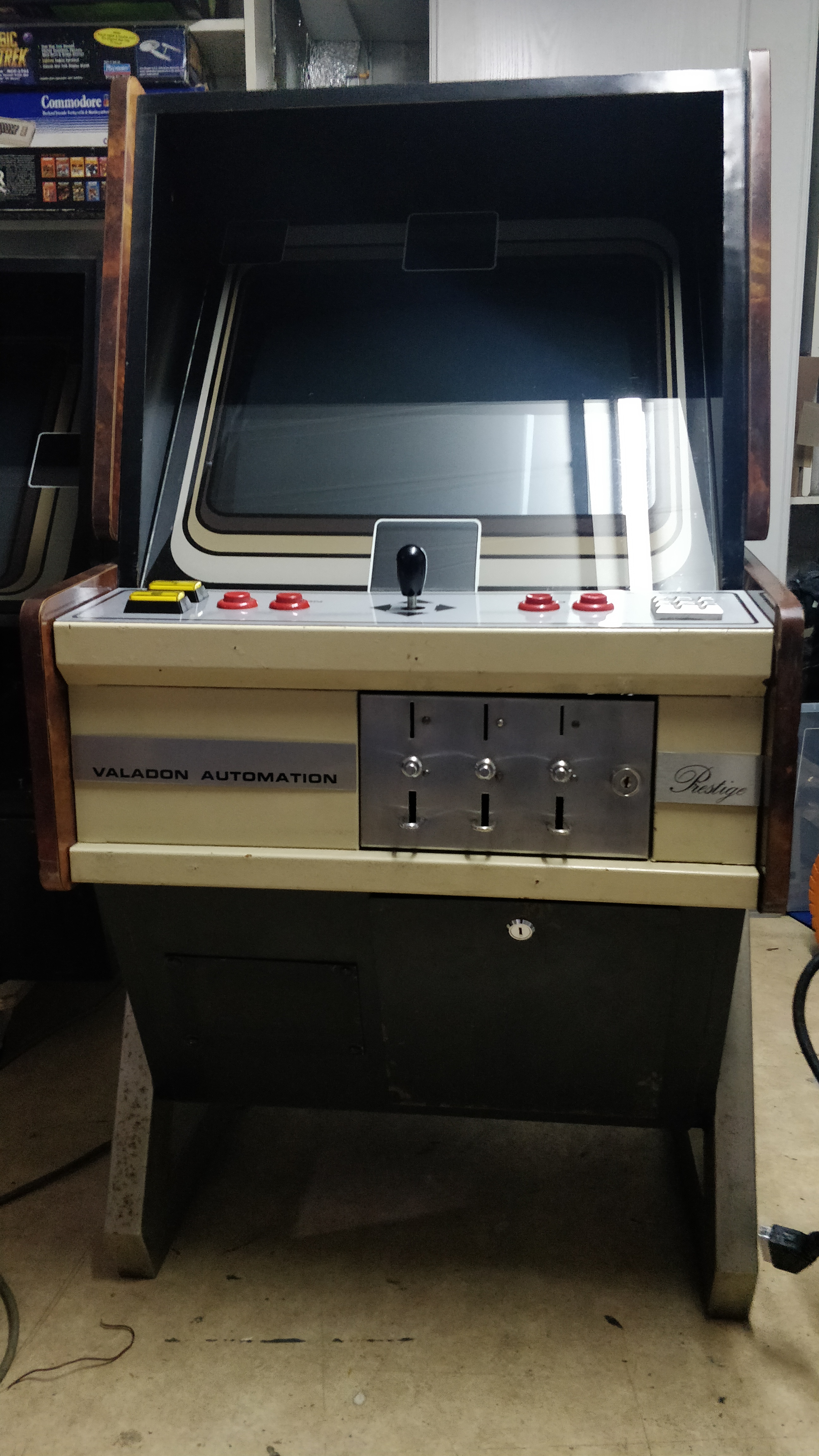

J'ai finalement retrouvé le modèle de serrure qui équipait la porte monnayeur ainsi que la porte arrière. C'est finalement un modèle ancien de chez Fort Lock, en 7/8''. En écrivant ces lignes, je me rends compte que @Little_Rabbit en cherchait il y a quelques mois également ! C'est ce modèle qui équipait également d'anciens flippers Gottlieb et autres bornes Bally/Midway.
Je me suis fourni en Allemagne pour l'occasion.
La serrure percée et son remplacement :
La serrure posée :

Voici les photos d'ensemble de la borne retapée et in-game. J'ai choisi un Rygar que je viens de dépanner :
Il est temps de passer maintenant à sa petite soeur qui va largement bénéficier de ce WIP :D
