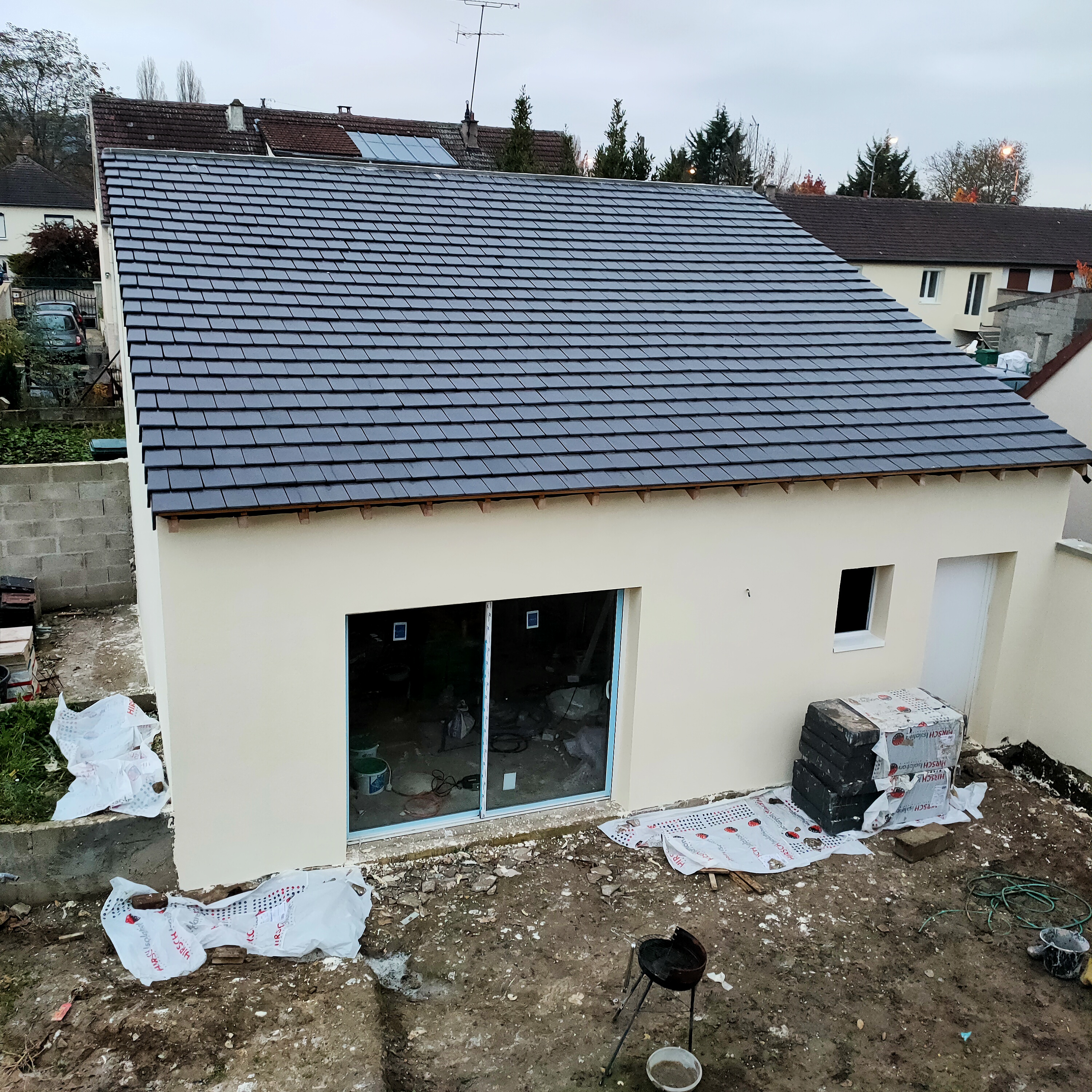

Bon visiblement un vandal a fait un graffiti monochrome sur tout mon mur....
et un connard a entreposé du matériel a l'intérieur...placo montant rails, câbles....
pfff on ne peut plus être tranquille à la maison ...
Moi j'irai porter plainte pour vandalisme  :D  ^-
Ça a sacrément bien avancé !  ^-^
Être hors d'air et hors d'eau, c'est toujours une étape réconfortante !  ^-
Par contre je te trouve un poil optimiste : mi-novembre, ça commence à être un peu limite pour les merguez autour du barbecue ! :D
sushy18
#77
Citation de: Little_Rabbit le Vendredi 19 Novembre 2021, 11:45:09 AM
C'est quel texte de loi/amendements ??
Moi je mange de la raclette en août et je fais des barbecues en décembre il est où le problème ?
Dans mon crew (le couscous clan) on a une règle unique :
Chaqu'un fait QUE Qu'est ce qu'il veut !!
Sinon j'ai vu que le gang des castors m'a fait un plancher en bois au dessus de l'atelier.... Et laissé la hauteur sur l'autre moitié de  la mancave....
La clique des voleurs de cuivre a déposé des câbles  dans les murs de quoi faire des prises et des luminaires dans la sous pente... Et les forgerons de walnut grove ont posé 30% des rails et montants....
J'attend que les bâtisseurs du cœur me fasse un escalier en béton ( vu comment le prix des matériaux a explosé... C'est pas si fou )
