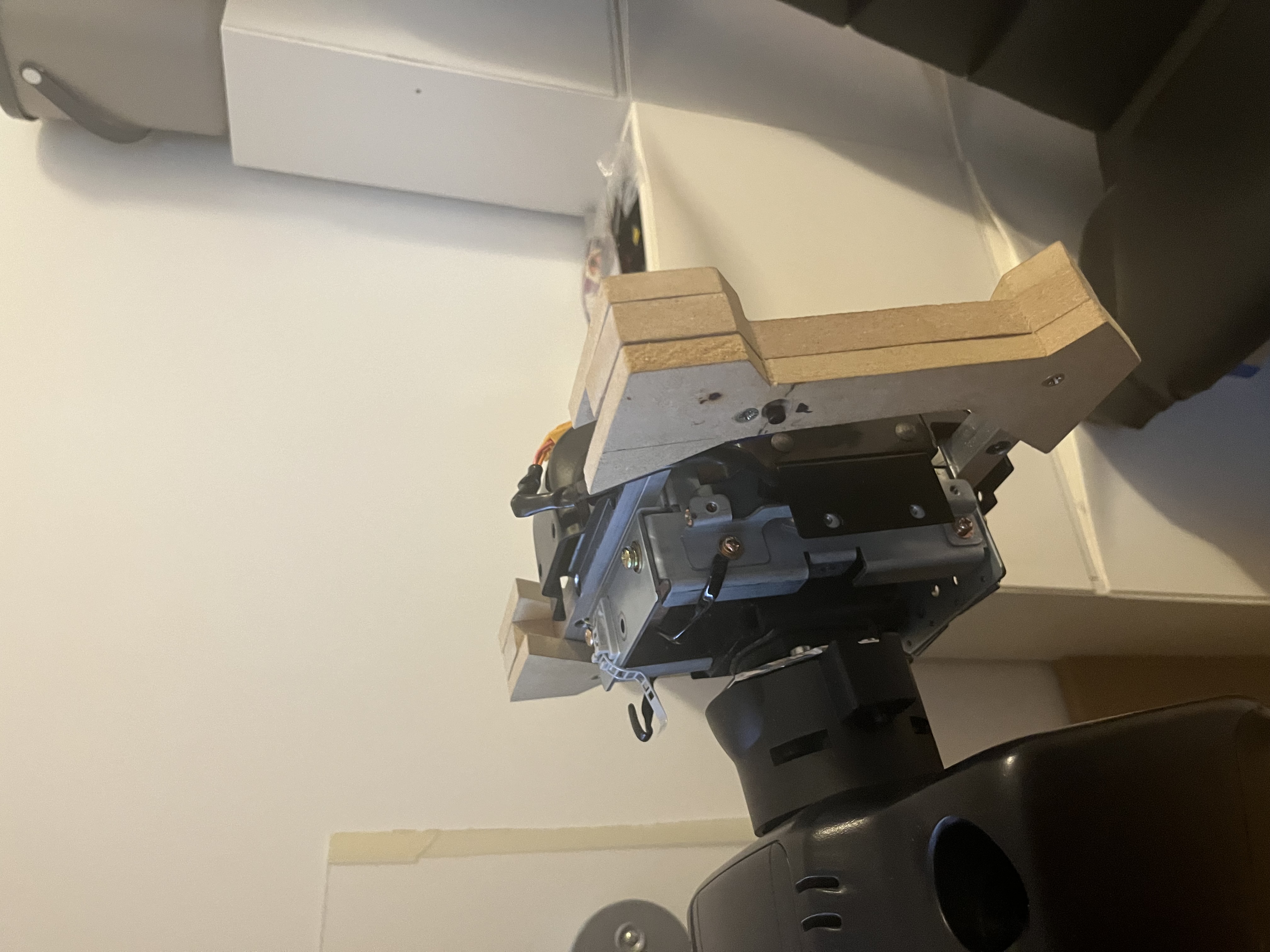

Depuis la dernière fois j ai habillé l'assise et adapté le volant arcade sur le mécanisme d un logitech
J'ai du sortir les palettes jaunes d origine que je remplacerai par de simples boutons et idem pour les poignets arcade beaucoup trop lourdes remplacées par de l alu et du bois
Next step intégration des boutons et finition du volant

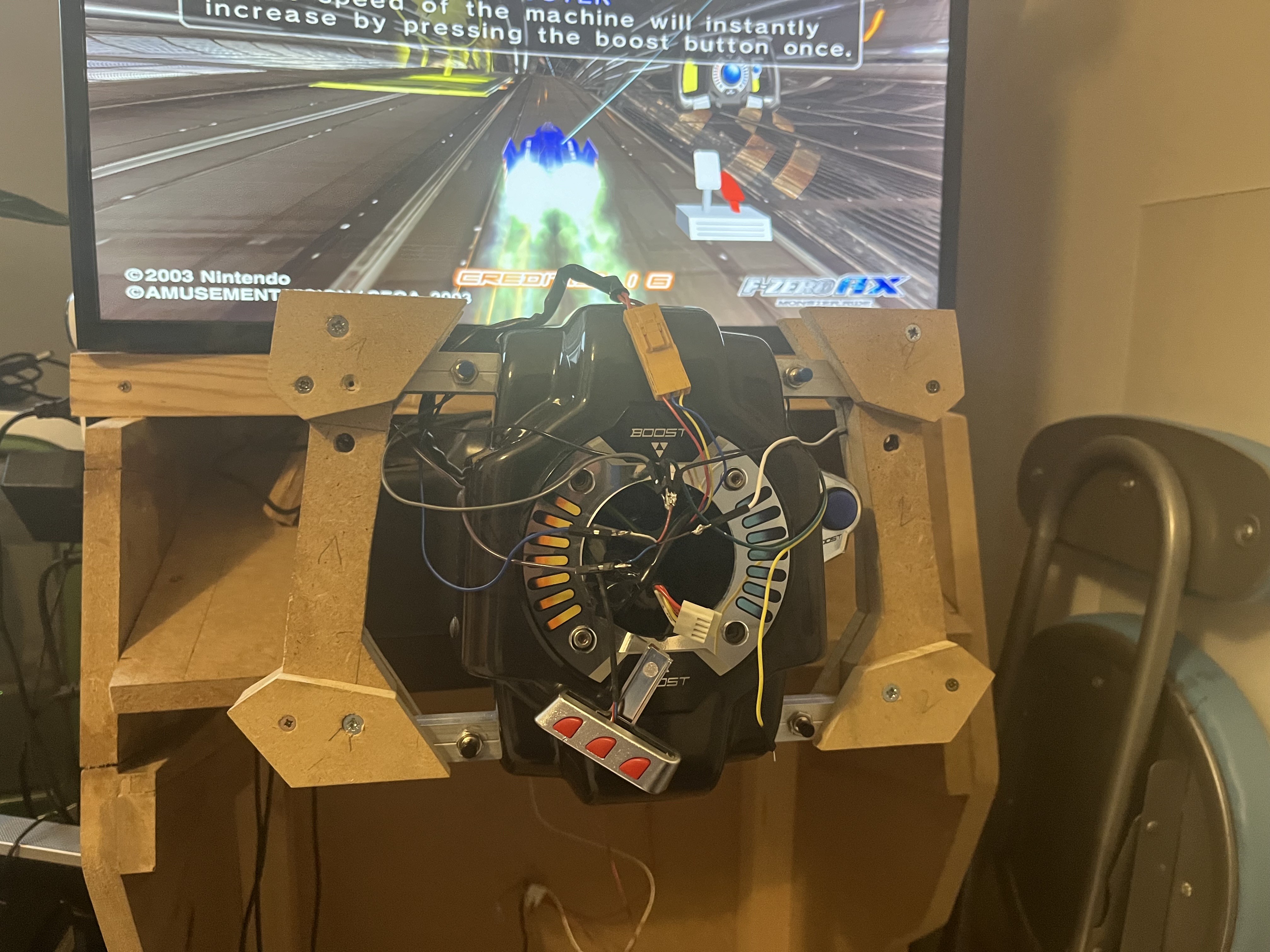

ggya
Câblage du volant en cours
Le game play commence enfin à devenir intéressant
