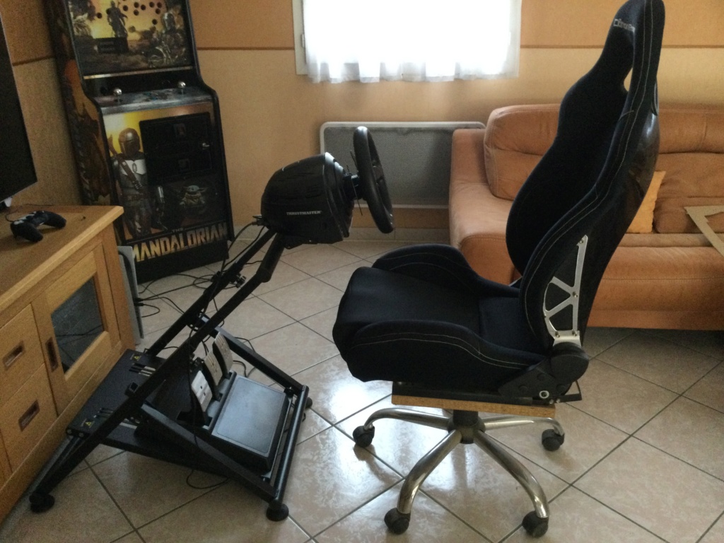

Il y a quelques semaines j'ai acheté une PS5 et son casque VR. J'ai été tellement bluffé par Grand Turismo en VR que je me suis acheté un volant et un pédalier.
Et tout d'un coup je me suis rappelé que j'avais depuis des années dans un coin un siège baquet et que finalement il ne me manquait qu'un écran et un tas de planches pour me faire une borne de conduite !  8)
Donc bon, c'est parti pour une borne de conduite à base de PS5...  :D
Voilà de quoi je pars

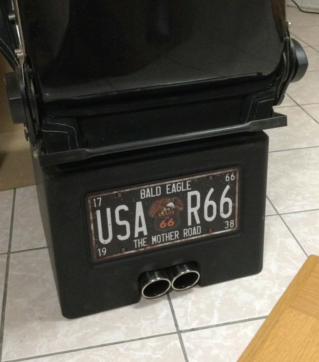

MDF de 18 pour la solidité, coins arrondis pour le look et histoire de se complIquer la vie, un creux pour y mettre... une plaque d'immatriculation  :D
Check...

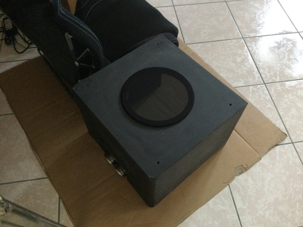

La borne contiendra un petit ampli 2.1 avec basses séparés

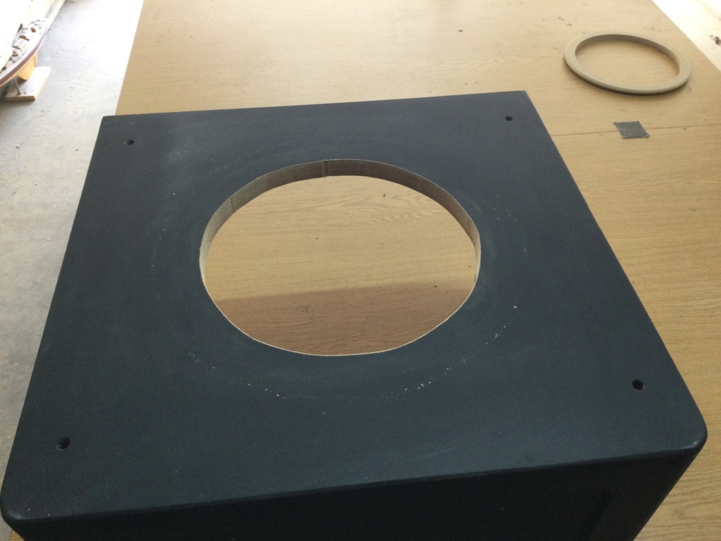

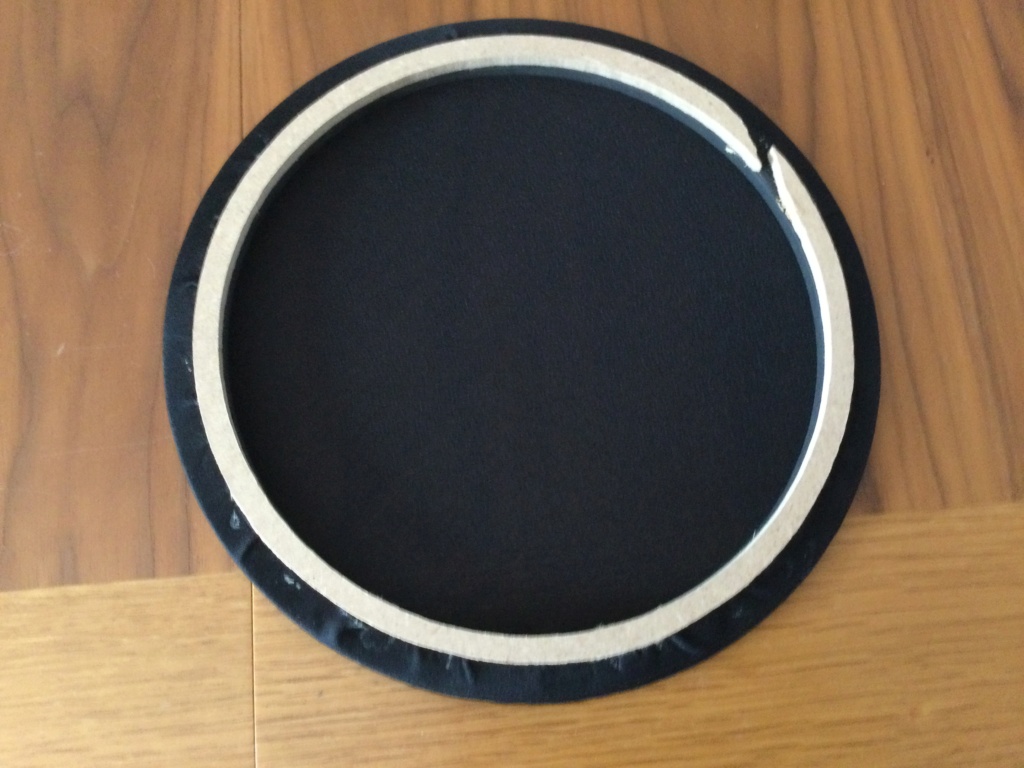

Je vais donc loger le woofer dans le support de siège en espérant que les vibrations se transmettront un peu dans le siège... et le pilote  :D
Je fais un trou...
Et puis je fabrique la protection en découpant un cercle pour recevoir le tissu acoustique
Et voilà
Et pis j'ai pas pu m'empêcher de mettre des pots d'échappement  :D

Tibal
Ho yeah ! ^-
Avec quoi as-tu fait les échappements ? :)
Vu le soin que tu portes aux détails sur tes autres WIP, j'ai hate de voir l'avancée de celui-ci !
Coolfire
Merci m'sieur !  <:)
Ce sont de vraies sorties d'échappement neuves de vraie voiture  :D
Trouvé pour quelques pièces dans une solderie.
lorenzolamas
ggya
Ca démarre fort  ^-^
original les échappements et la plaque d'immat !
Super !  ^-^
Tout cela s'annonce fort intéressant ! :)
J'adore l'idée (et la réalisation !) des sorties de pot d'échappement et de la plaque d'immatriculation !  :-)=

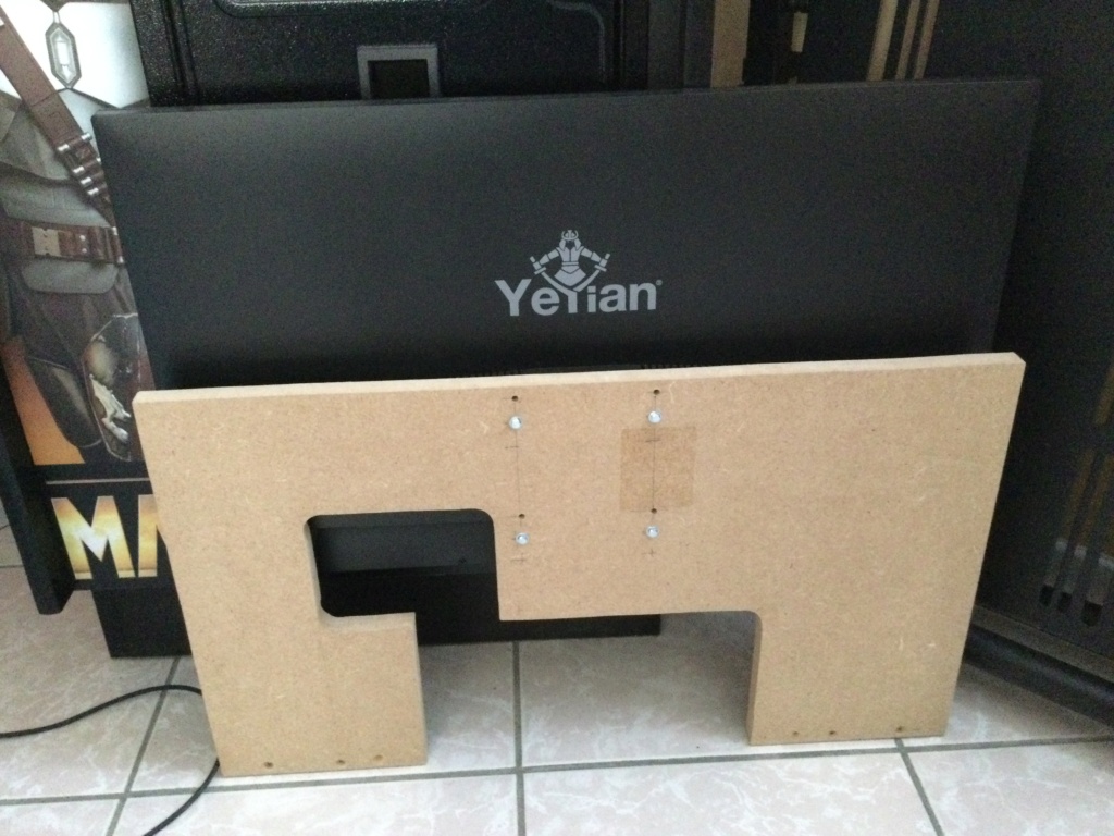

C'est la largeur de l'écran qui a fixé sa largeur : 63cm. Écran de 27 pouces pour que ça reste une petite borne.

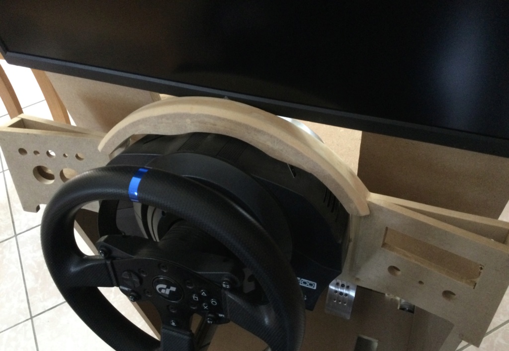

J'ai fabriqué le support pour l'écran avec la découpe pour le branchement des câbles  et le passage du support volant

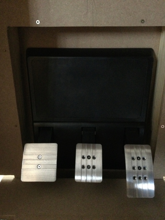

Une invention : Les pédaliers de jeu vidéo fonctionnent avec des pédales au sol. Moi je voudrais des pédales suspendues comme dans la plupart des vraies voitures. Je pense que ce sera plus agréable et plus facile à doser.
J'ai donc démonté le pédalier et interverti l'emplacement des pédales d'embrayage et d'accélérateur. Maintenant je fixe le pédalier verticalement dans le fond de la borne et j'ai des pédales suspendues !  ^-

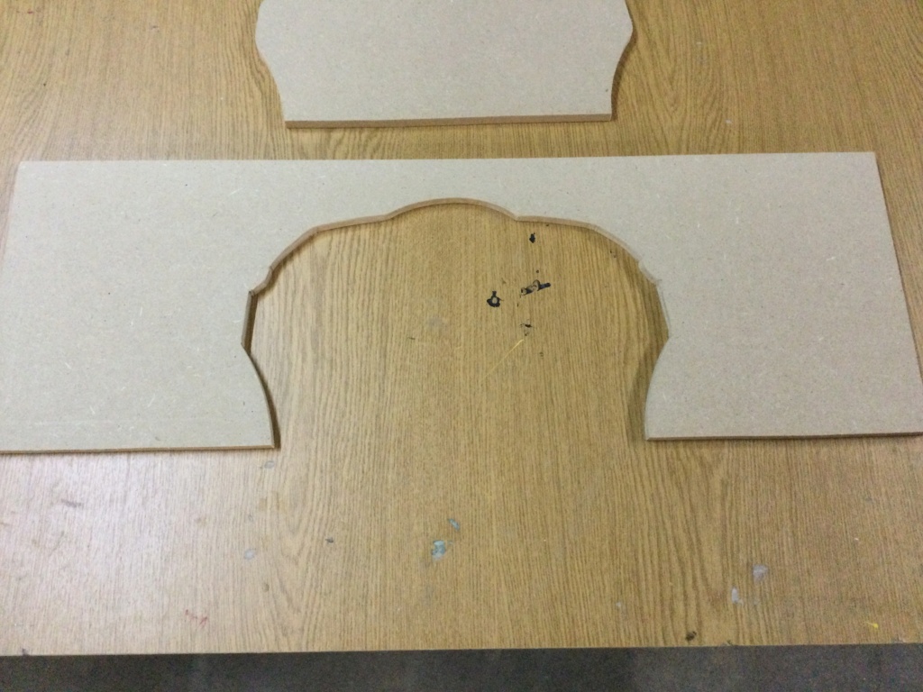

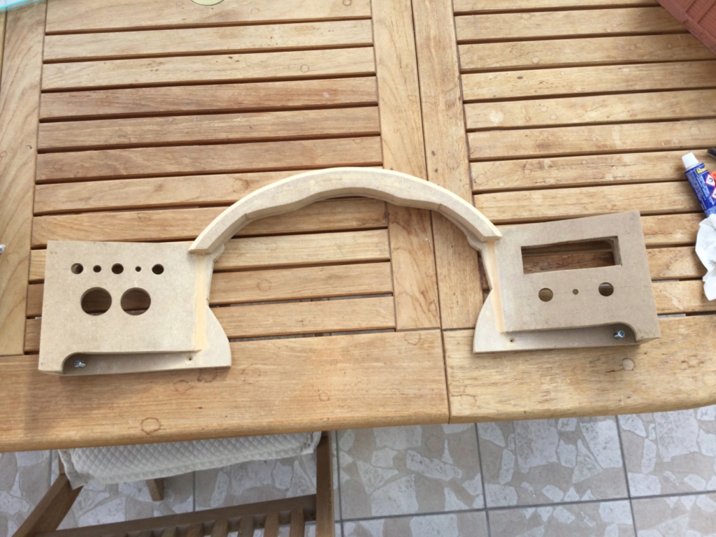

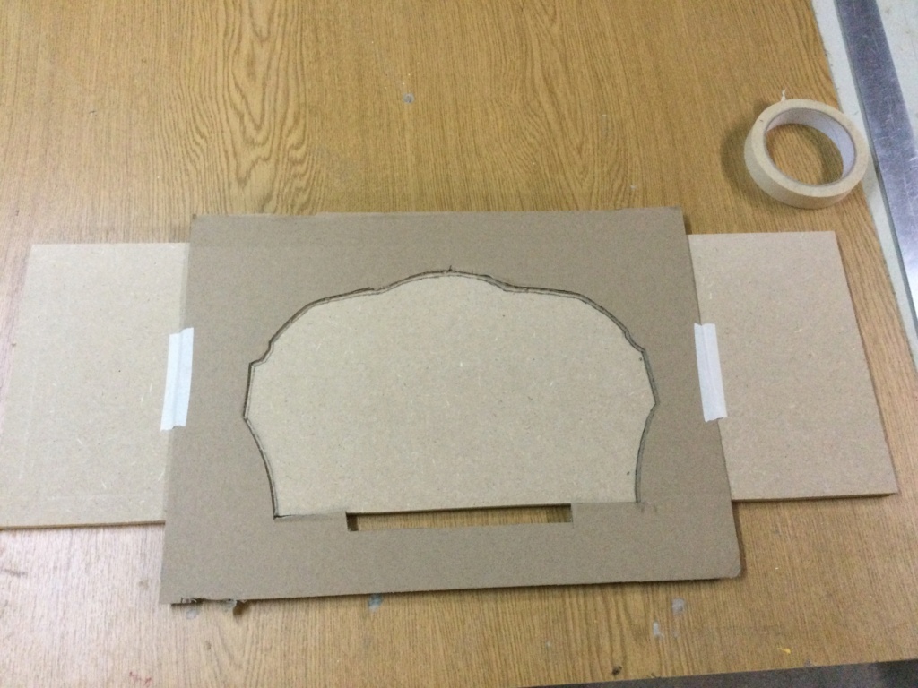

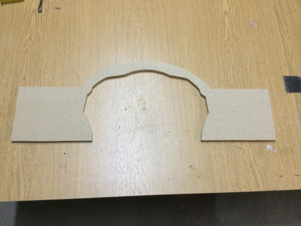

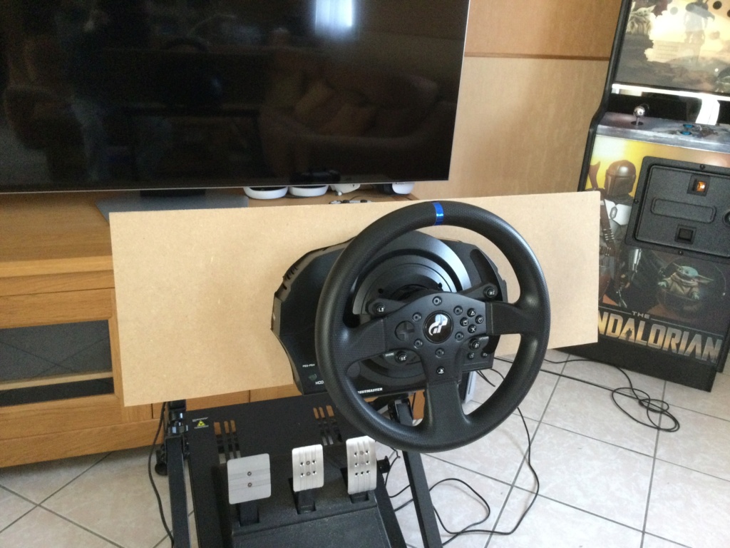

Je fais un patron en carton du contour du support volant et découpe le tableau de bord dans du MDF de 10

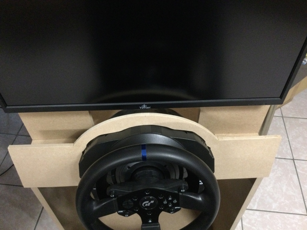

Ensuite j'affine la forme : un bel arrondi et des côtés moins hauts

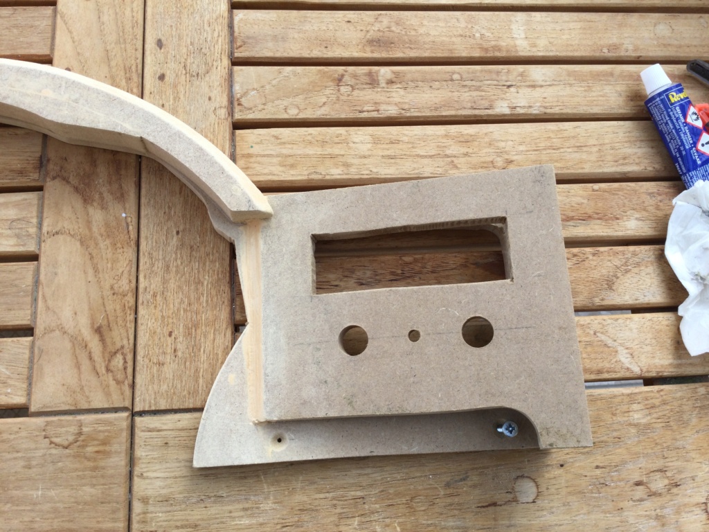

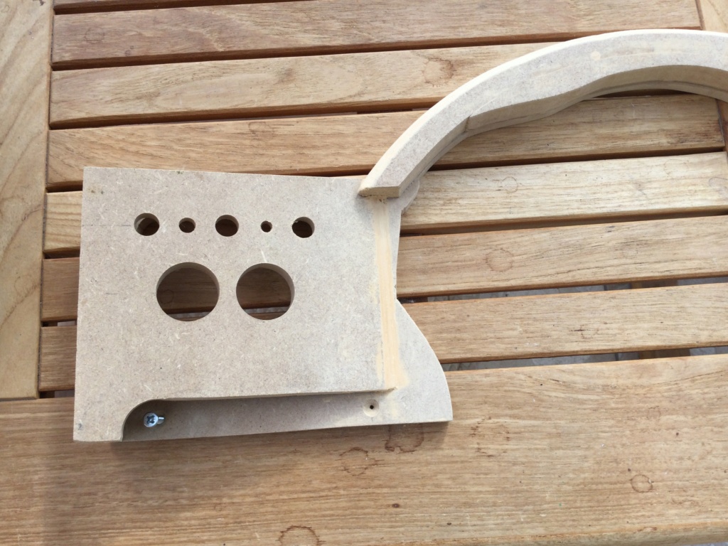

Je voulais une forme globale qui s'incline vers le pilote... Les découpes et l'ajustement deviennent plus compliquées  :o
J'ajoute également du volume sur le dessus et je perce les trous pour les divers boutons et prises
J'espère que j'arriverai a recouvrir tout ça de cuir skaï mais ça ne sera pas facile...  :'(
Voilà où j'en suis ce matin
Maintenant il faut que j'invente comment je ferme sur le dessus pour faire raccord avec le bas de l'écran...
Superbe, comme d'habitude ! ^-^
Citation de: Coolfire le Jeudi 18 Mai 2023, 10:15:22 AMMaintenant il faut que j'invente comment je ferme sur le dessus pour faire raccord avec le bas de l'écran...
Oui, et avec l'arrondi de la partie qui englobe le dessus du bloc volant, cela ne va pas simplifier le problème !... Peut-être une partie arrondie en impression 3D, qui se raccorde à deux parties plates à droite et à gauche ?...
