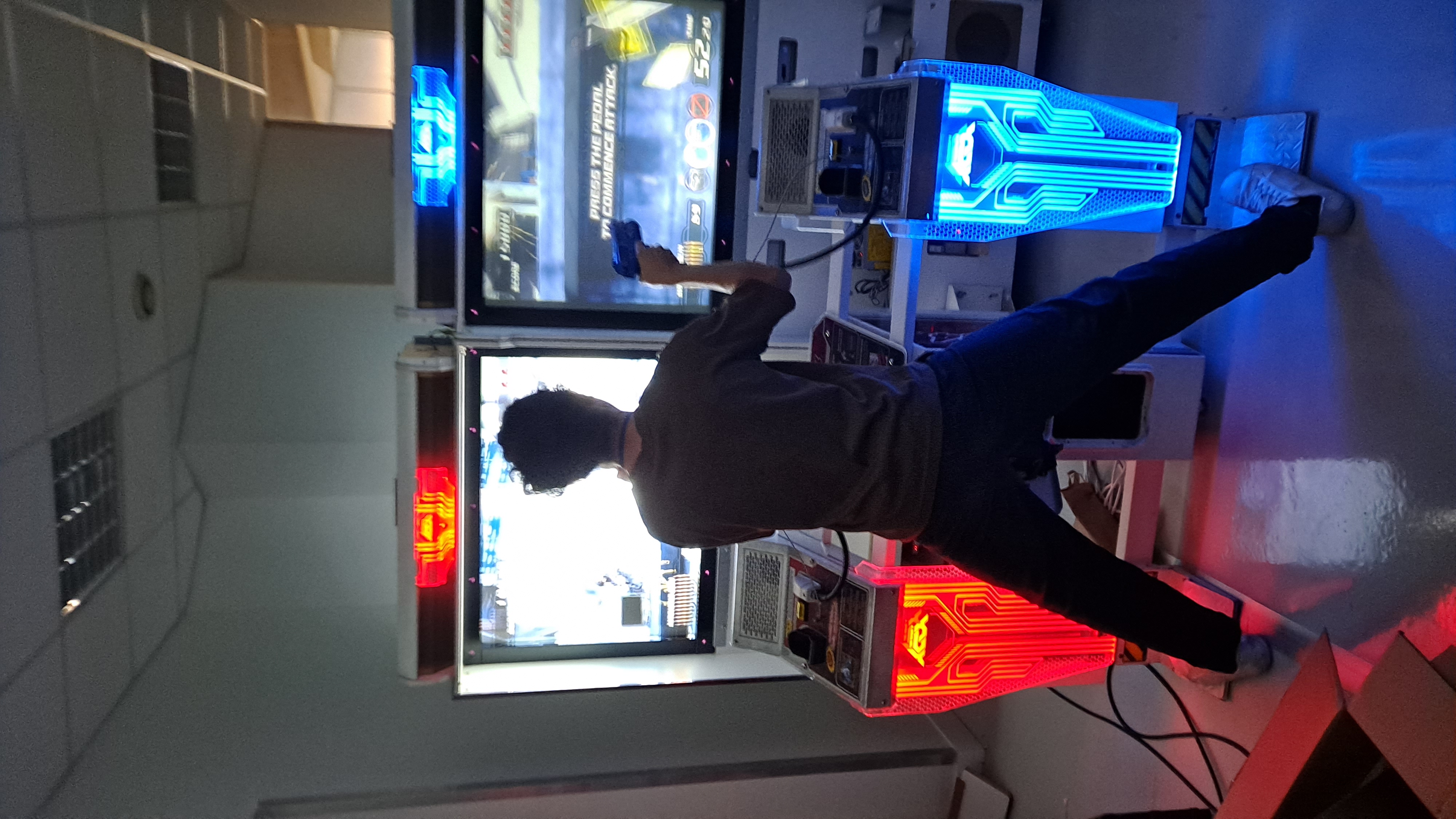

Une petite partie de test par copain William pour fêter ça (sur un écran d'origine qui, en décédant, a le bon goût de respecter le code couleur de la borne) !

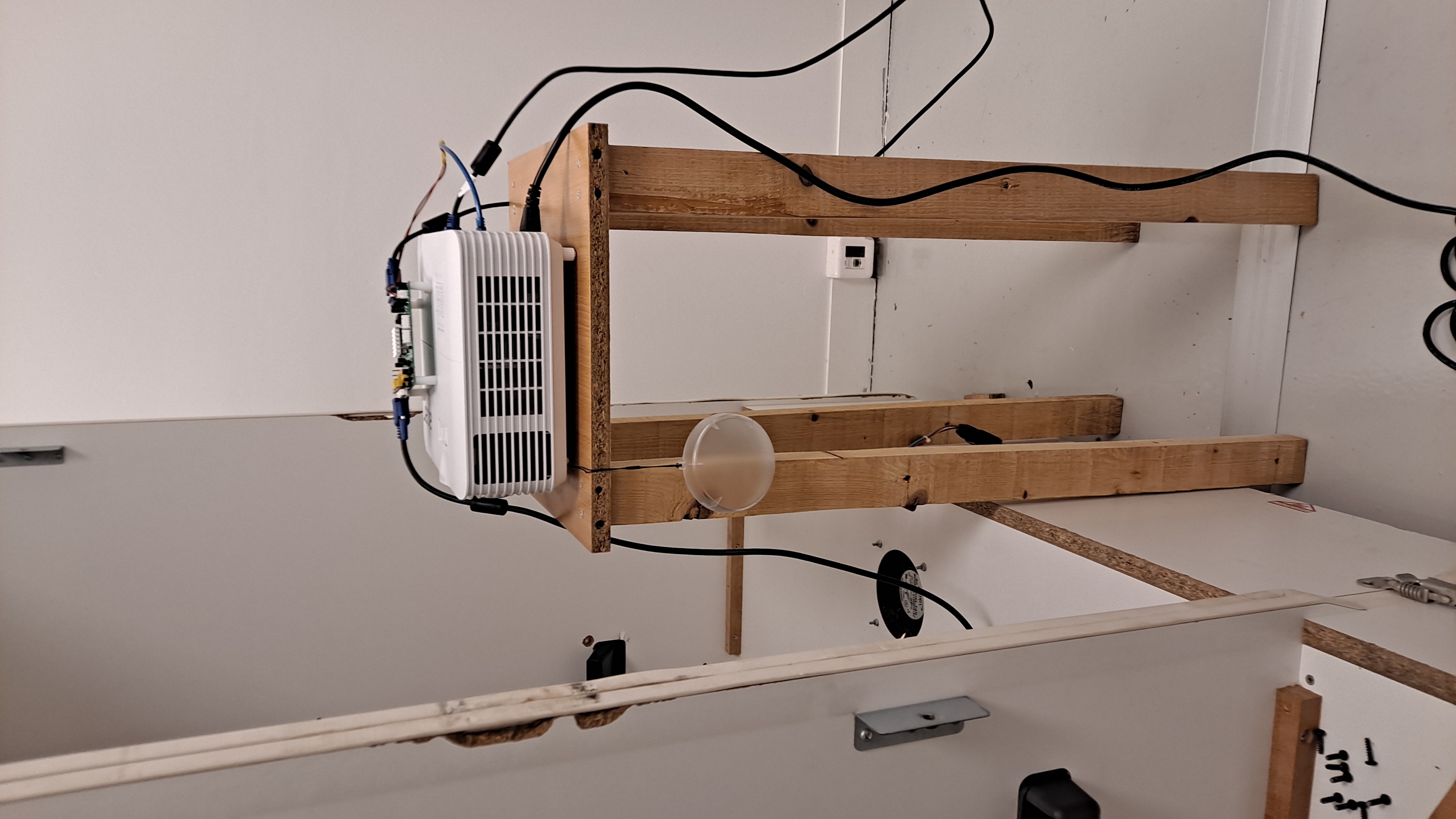

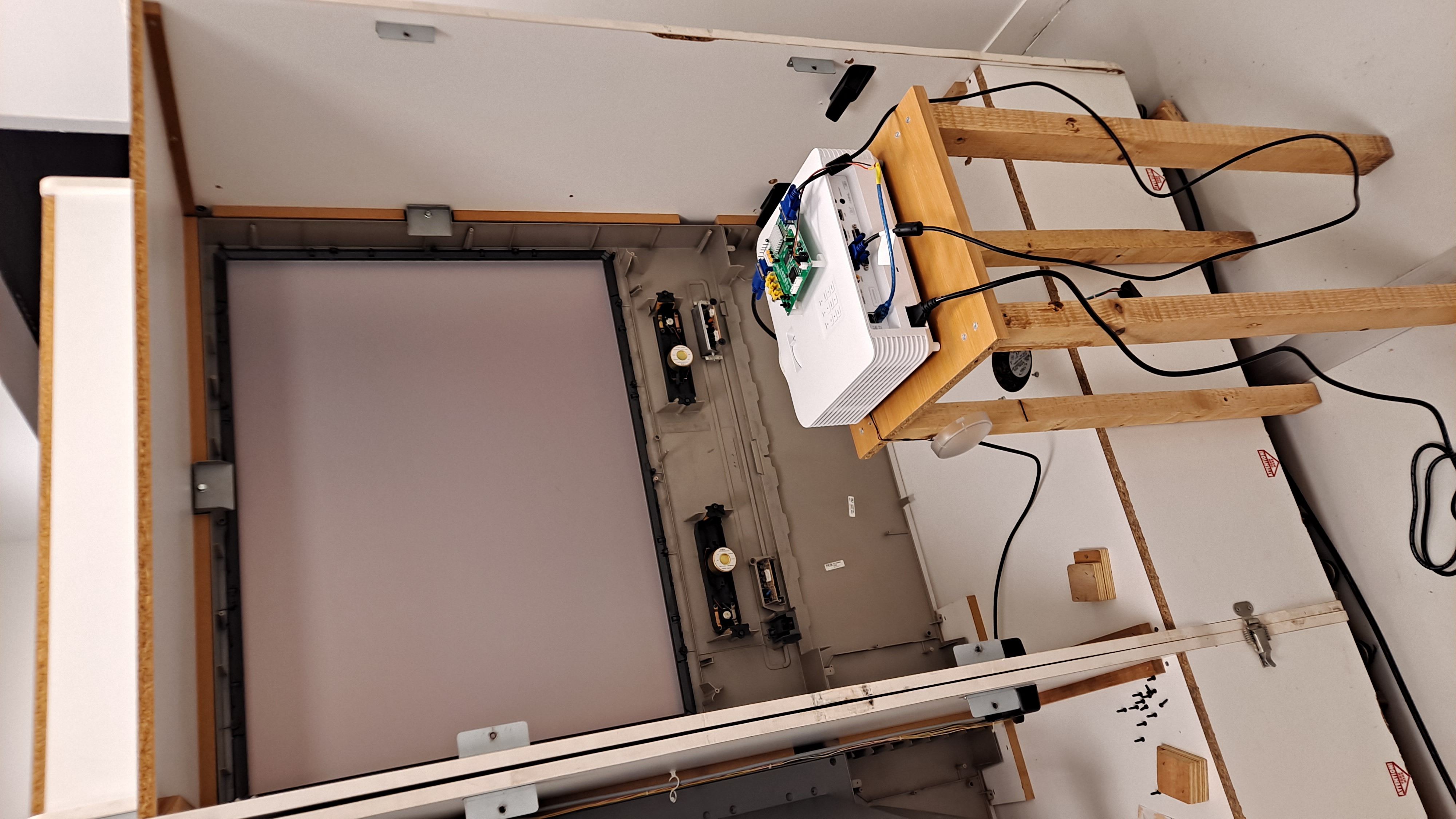

Deuxième essai : projeter sur la toile directement
Deuxième déconvenue : ça marche pas
Enfin, ça marche pas en restant dans le volume du meuble. La focale reste trop longue pour ça. Le projo dépasse d'une quarantaine de centimètres si je veux remplir l'écran, et il n'y a aucun moyen de jouer sur la taille de l'image sur le projo lui-même.
Voici la distance à laquelle doit être le projecteur pour remplir l'écran, quand le cache arrière de la télé est retiré (sinon ça marche pas) :
Cette solution, bien que pas optimale du tout, reste exploitable. Je peux faire une tablette où poser le projo, laisser le meuble ouvert et le placer à 40cm d'un mur...

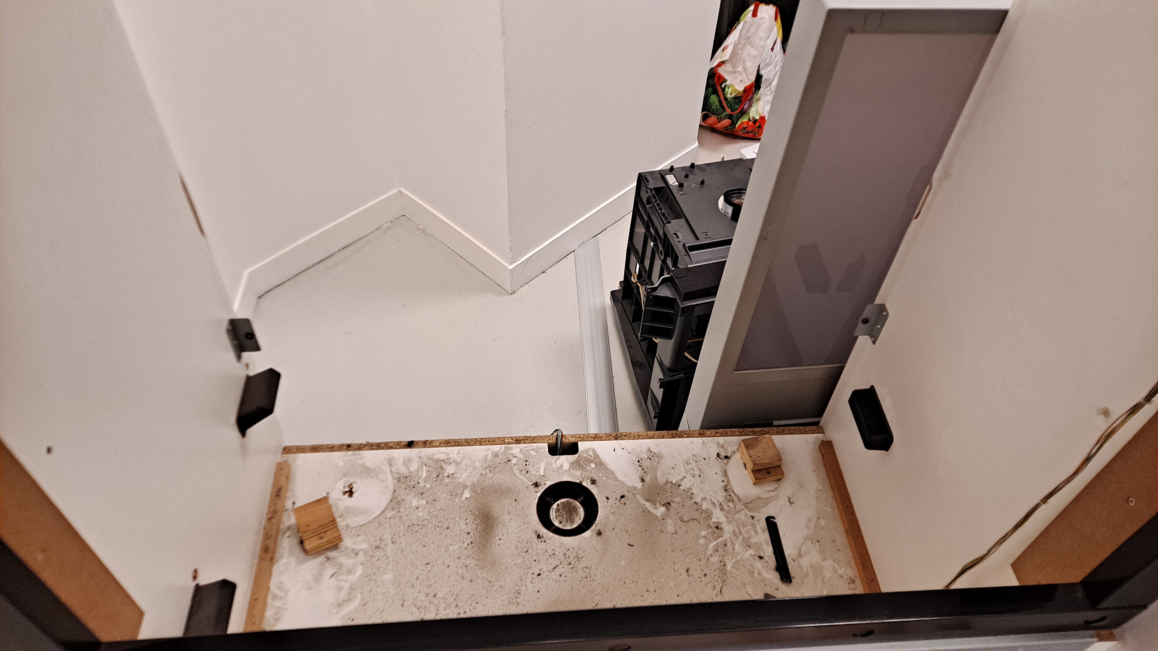

Troisième essai : Projeter verticalement sur le miroir d'origine
Troisième déconvenue : ça marche pas
Ne pouvant jouer sur l'angle du miroir ni sur la taille de l'image, il y a un unique emplacement pour le projecteur, voire 2 si je le retourne (voire quelques autres si je joue sur le réglage de trapèze), et il sont... hors du meuble.
Genre ça, ça marche pas :
Voilà, il me reste donc soit à trouver un projecteur ultra courte focale, soit à faire la solution du deuxième essai.

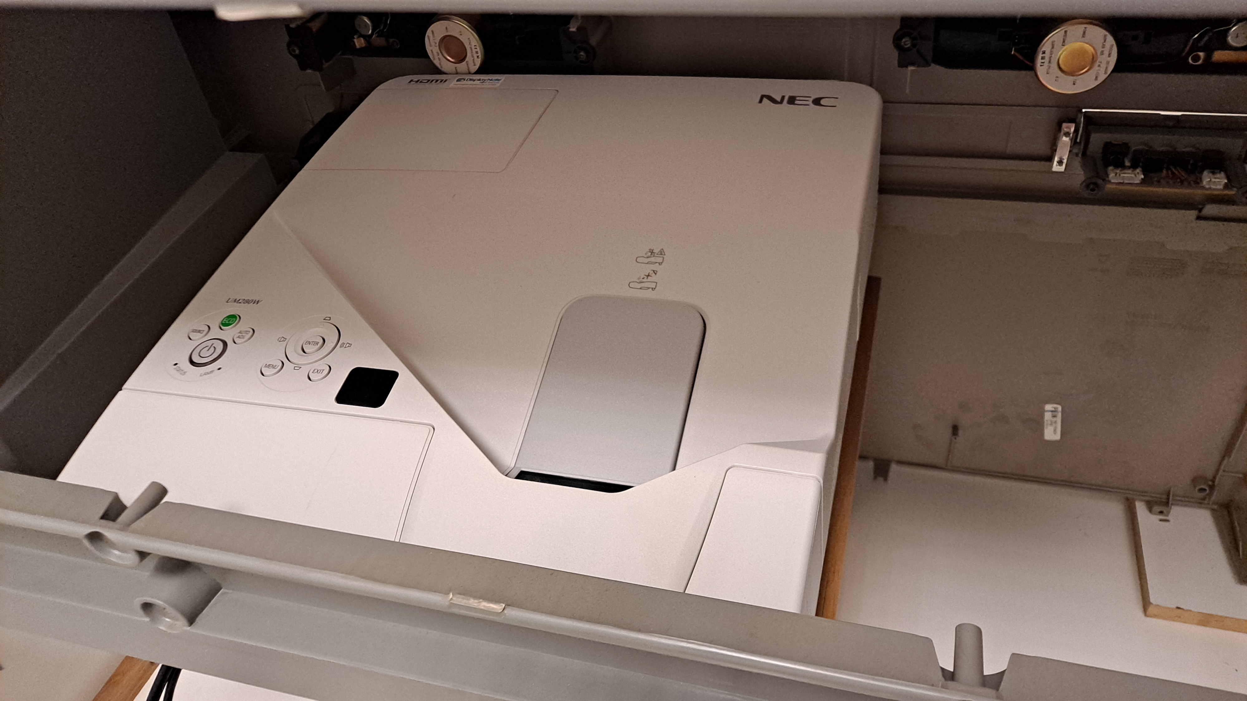

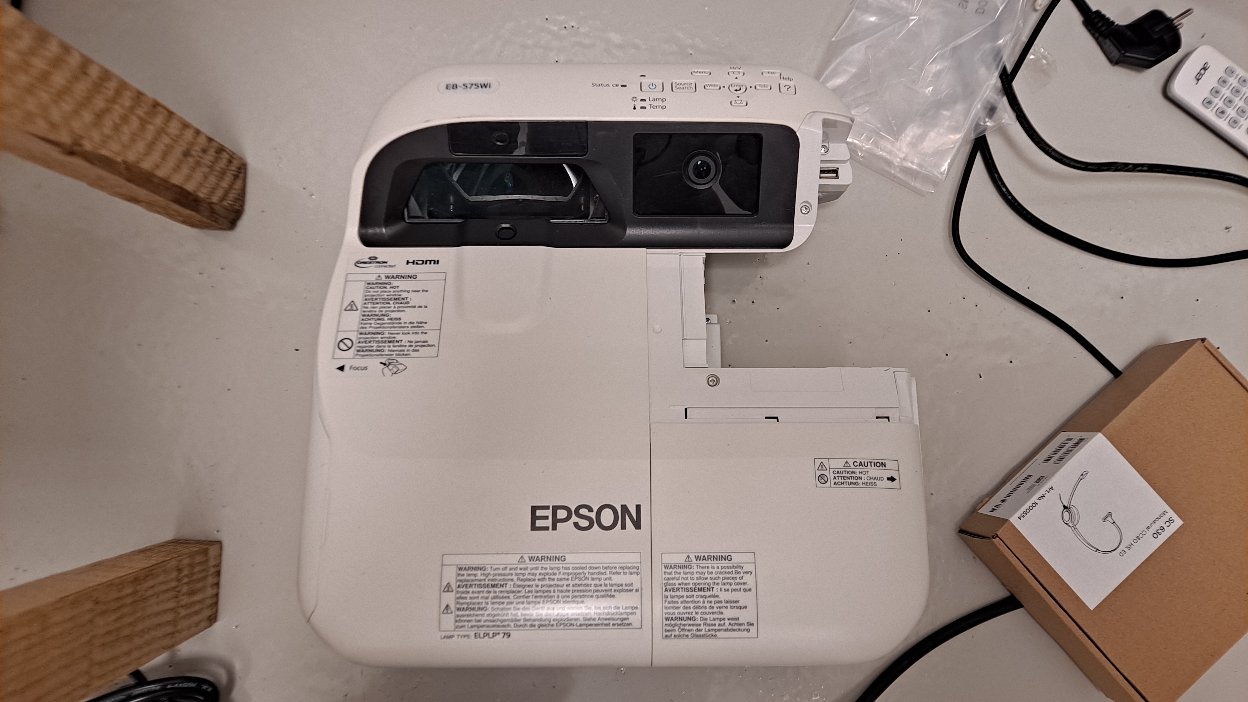

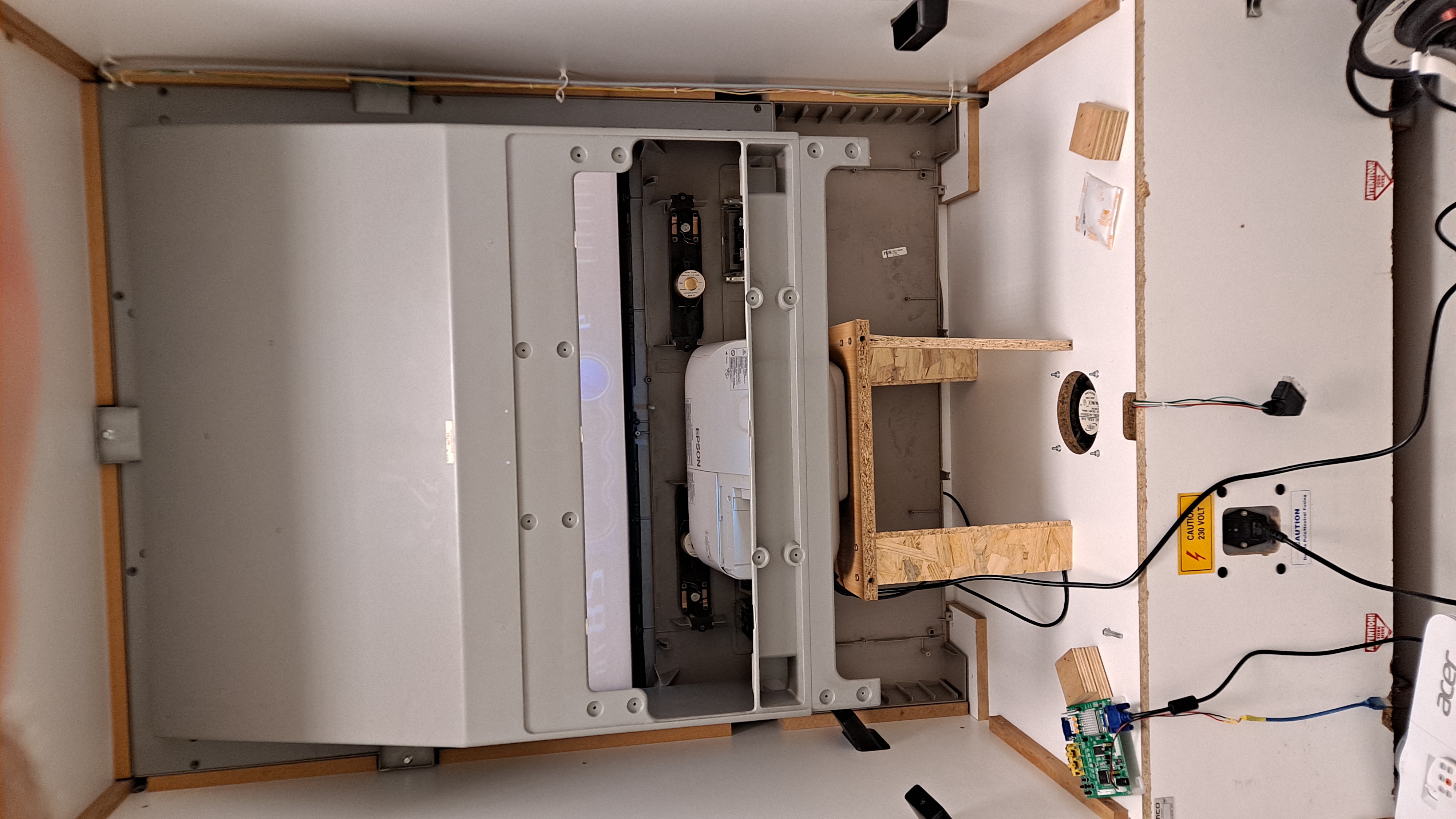

J'ai trouvé 2 projecteurs ultra courtes focales, un Epson EB-575WI et un NEC UM280W. Le but étant de comparer le rendu par rapport au Acer courte focale que j'avais, et puis à la TV originale aussi :)
L'Epson :
Le NEC :

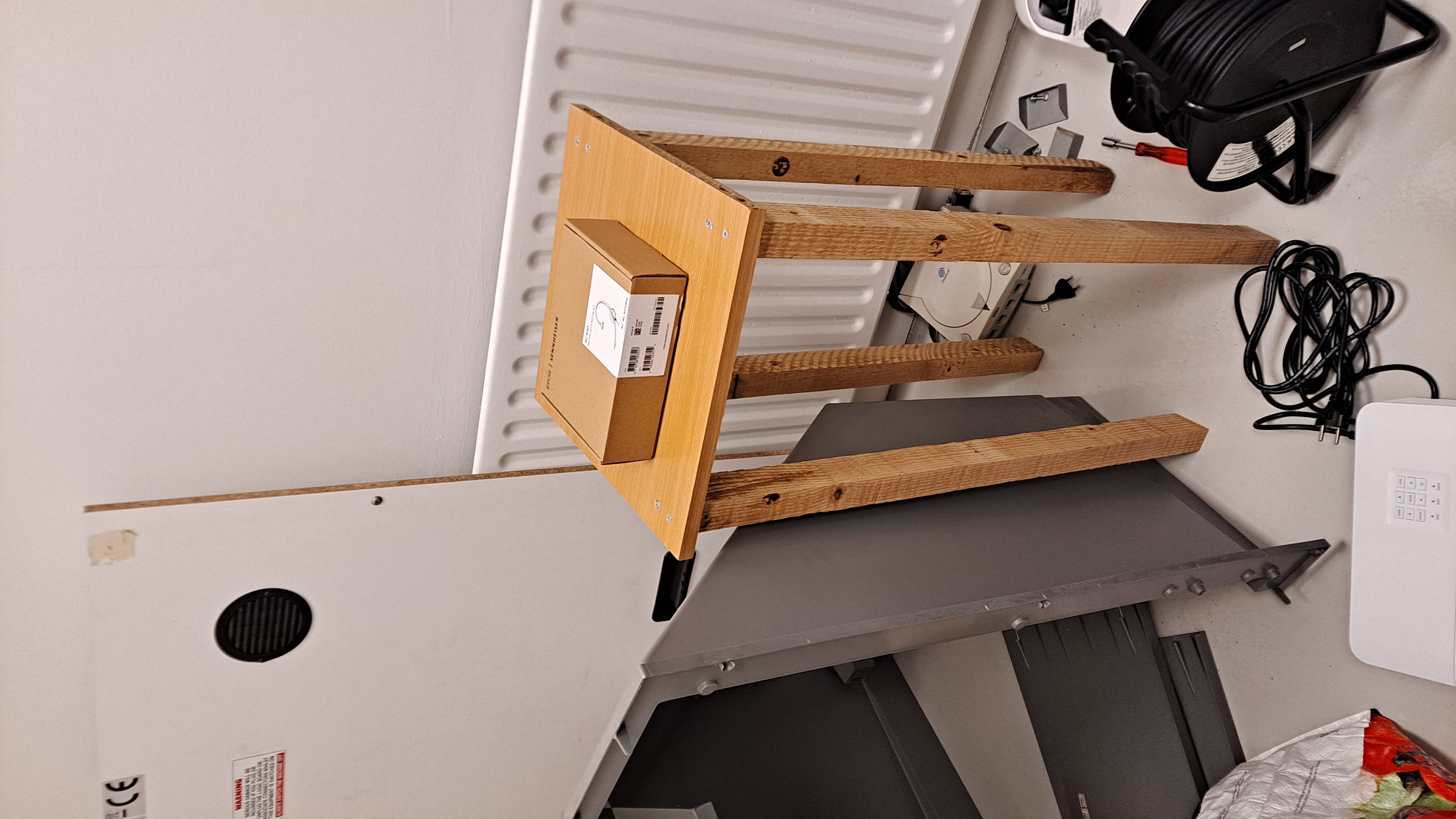

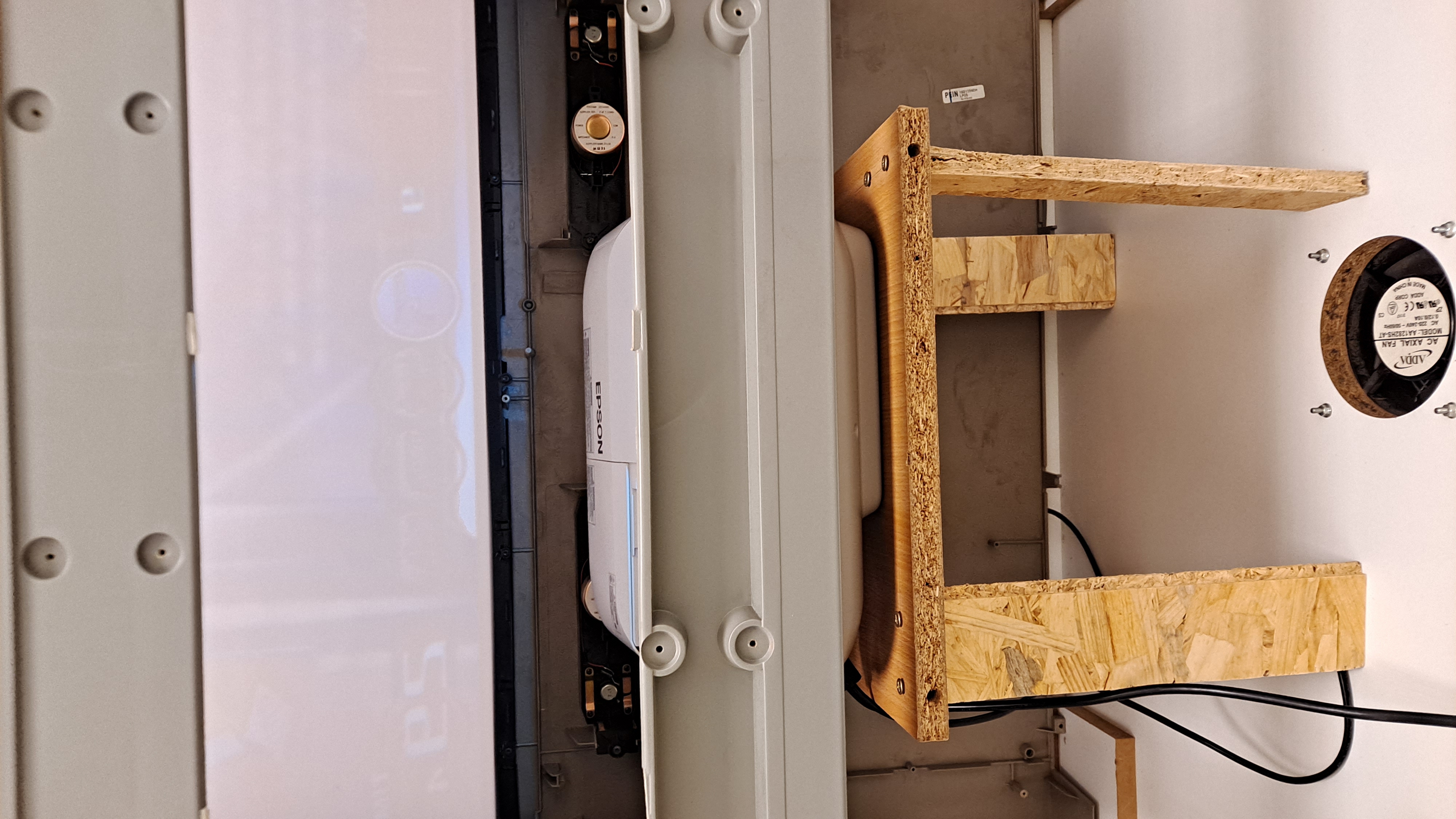

J'ai fabriqué un petit piédestal en bois pour les caler à la bonne hauteur.
Après un peu de réglage, j'arrive à remplir la surface à projeter comme il faut.
Et voici ce que ça rend pour l'Epson à côté de l'original.
Oui la différence se voit à peine. L'original est à gauche :p
Sinon, petit truc qui m'a sauté aux yeux, mais qui finalement n'est pas si gênant en jeu, c'est qu'on voit la lampe directement à travers l'écran, ce qui fait un halo lumineux en bas d'écran. Vu que c'est en bas, il y a régulièrement des bandes noires (pour les cinématiques) et ça se voit d'autant plus. Mais dans le feu de l'action ce n'est pas si évident. Bien sûr, ça fait la même chose avec le NEC.
J'ai essayé de projeter dans le miroir pour que le joueur ne voit pas directement la lampe en bas, mais impossible à mettre en place.
Bref, bilan de mes ultra courtes focales :

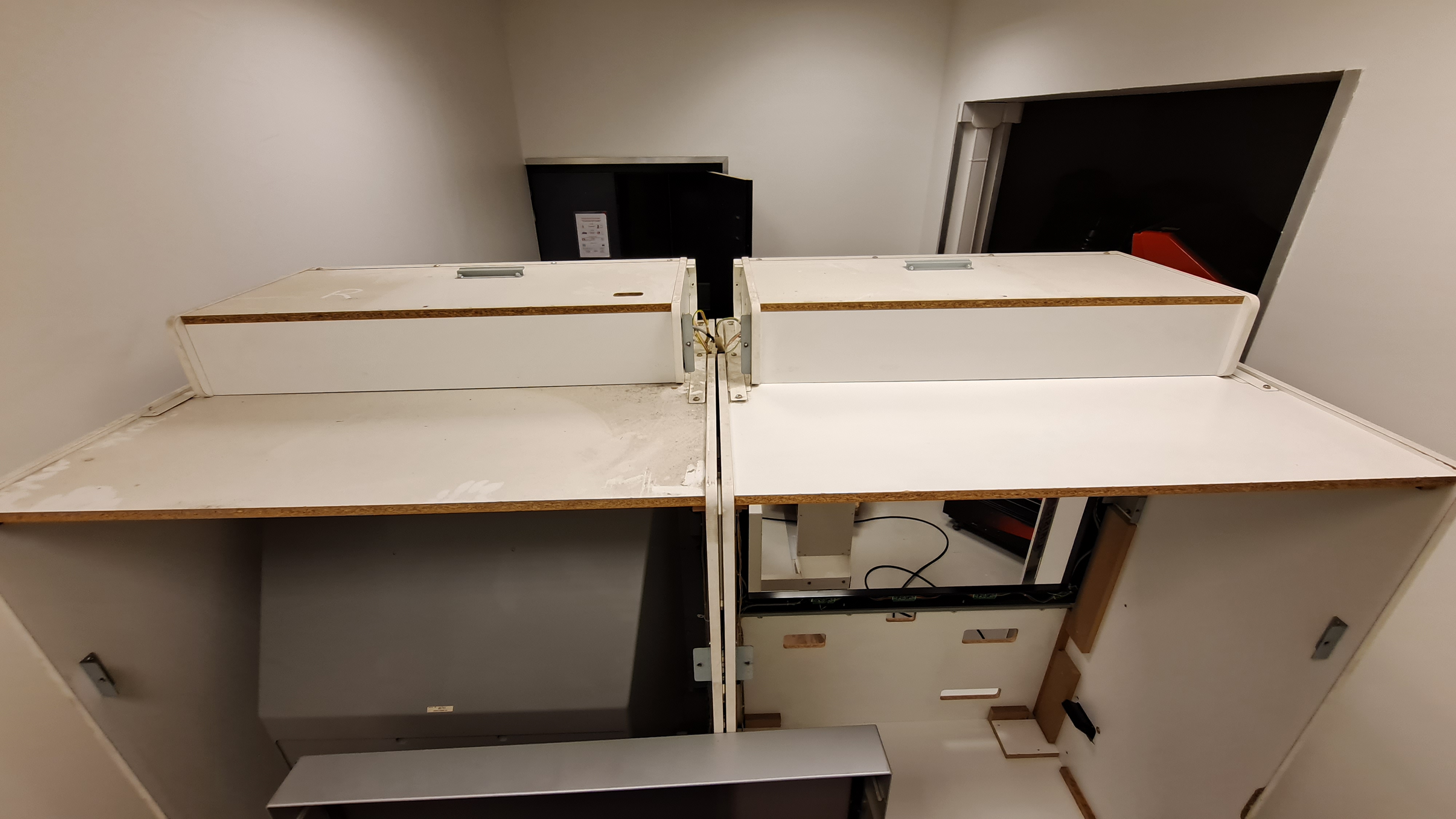

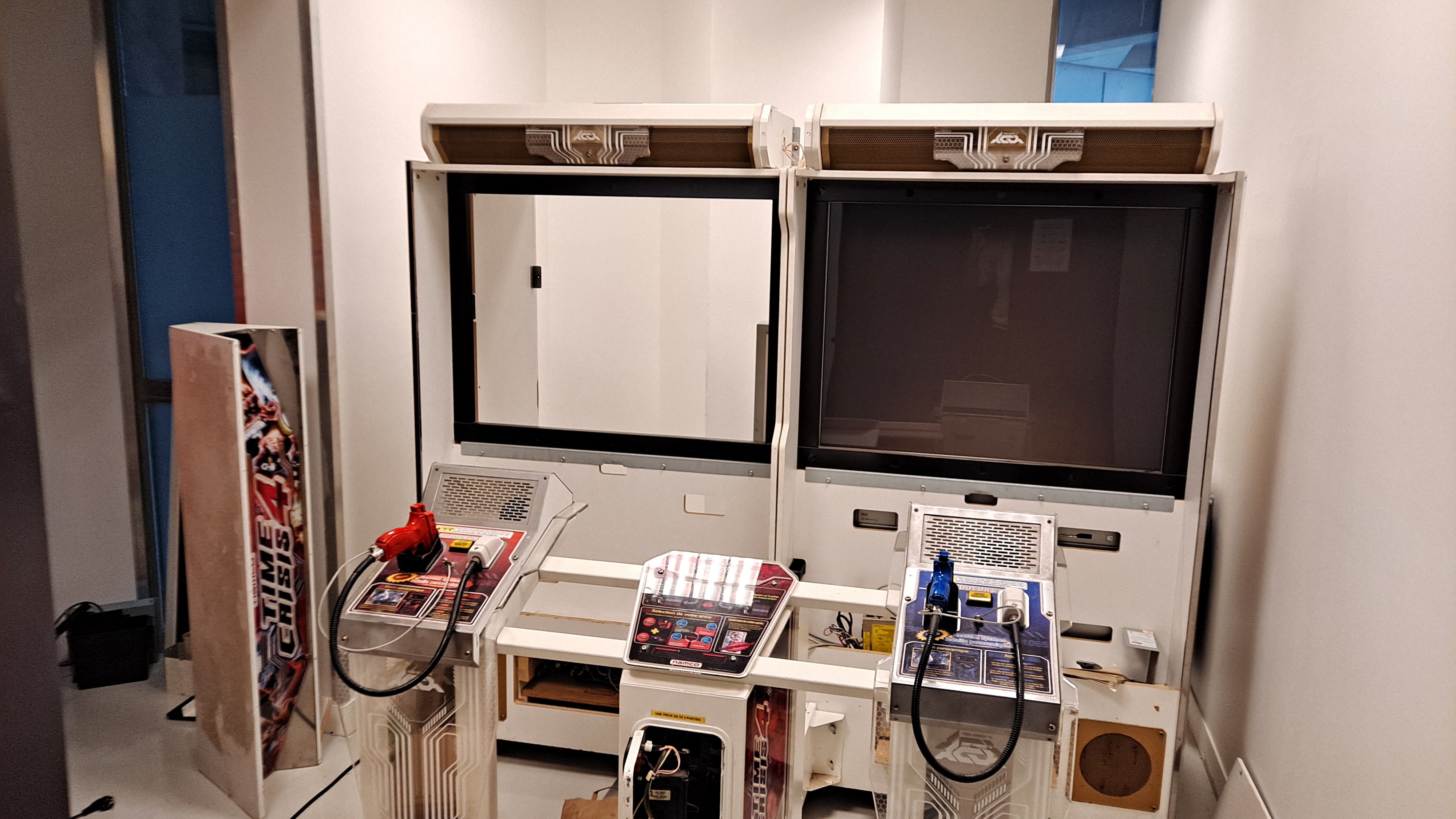

Je m'attaque à la cab de gauche, pour pouvoir comparer side by side NEC/Epson (ultra courtes) vs. Acer (courte).

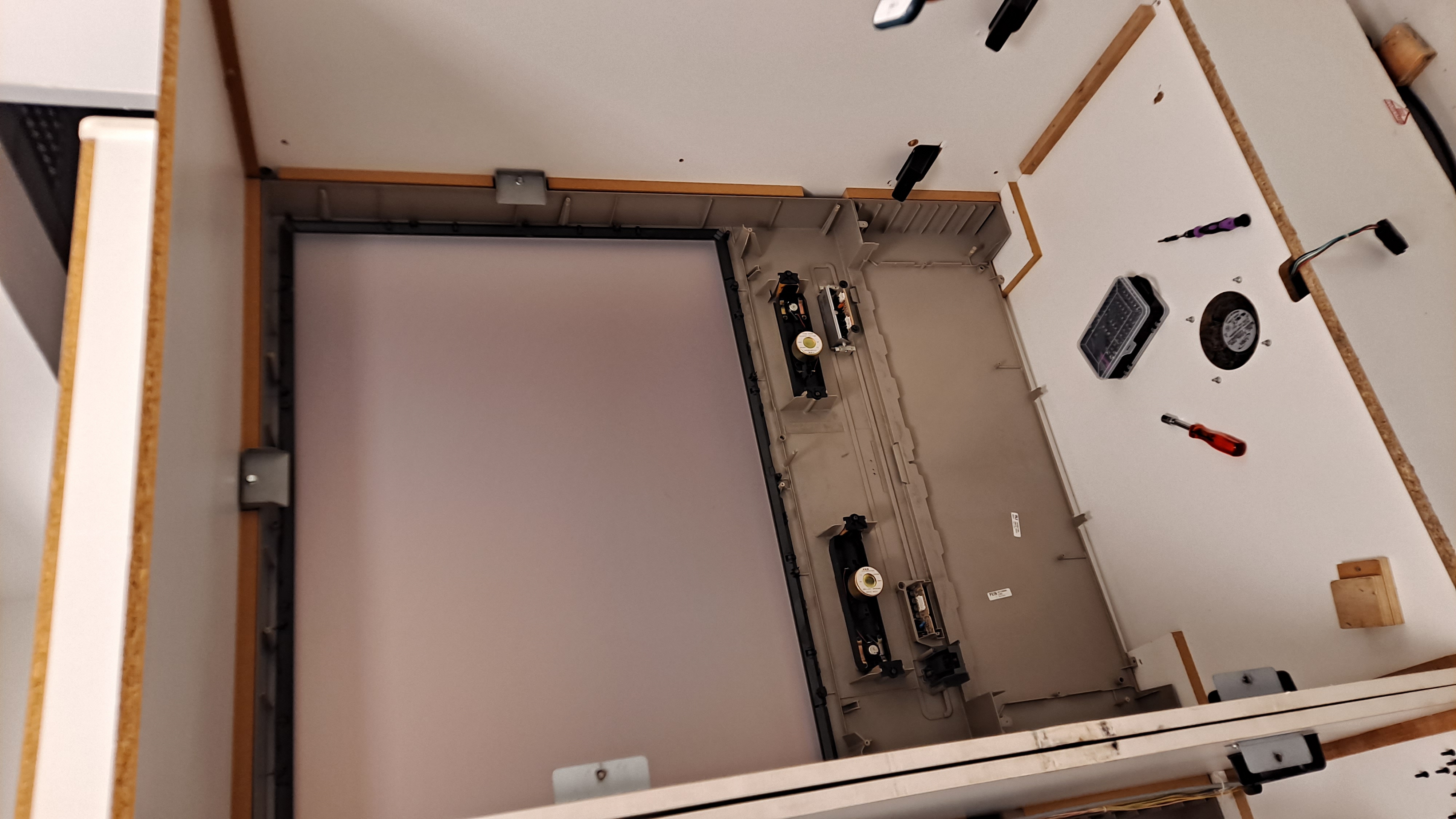

Démontage de l'écran original :
C'est crado :
C'est mieux, on peut remettre la "toile" :
Autre side by side au passage :
Autre piédestal un peu plus haut :

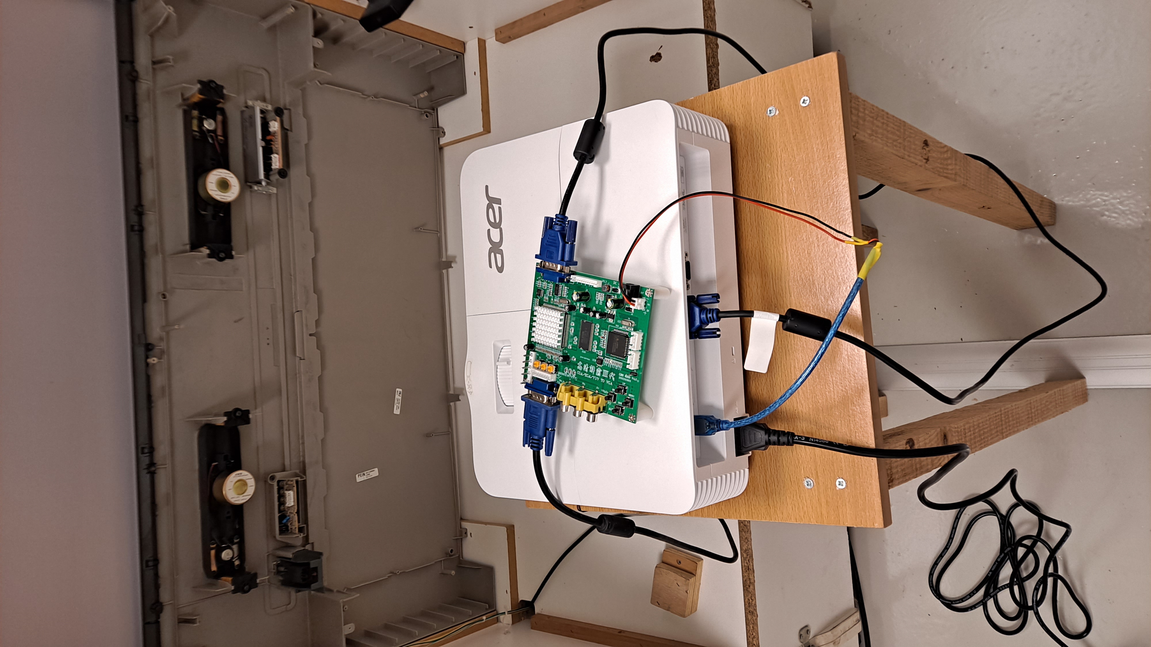

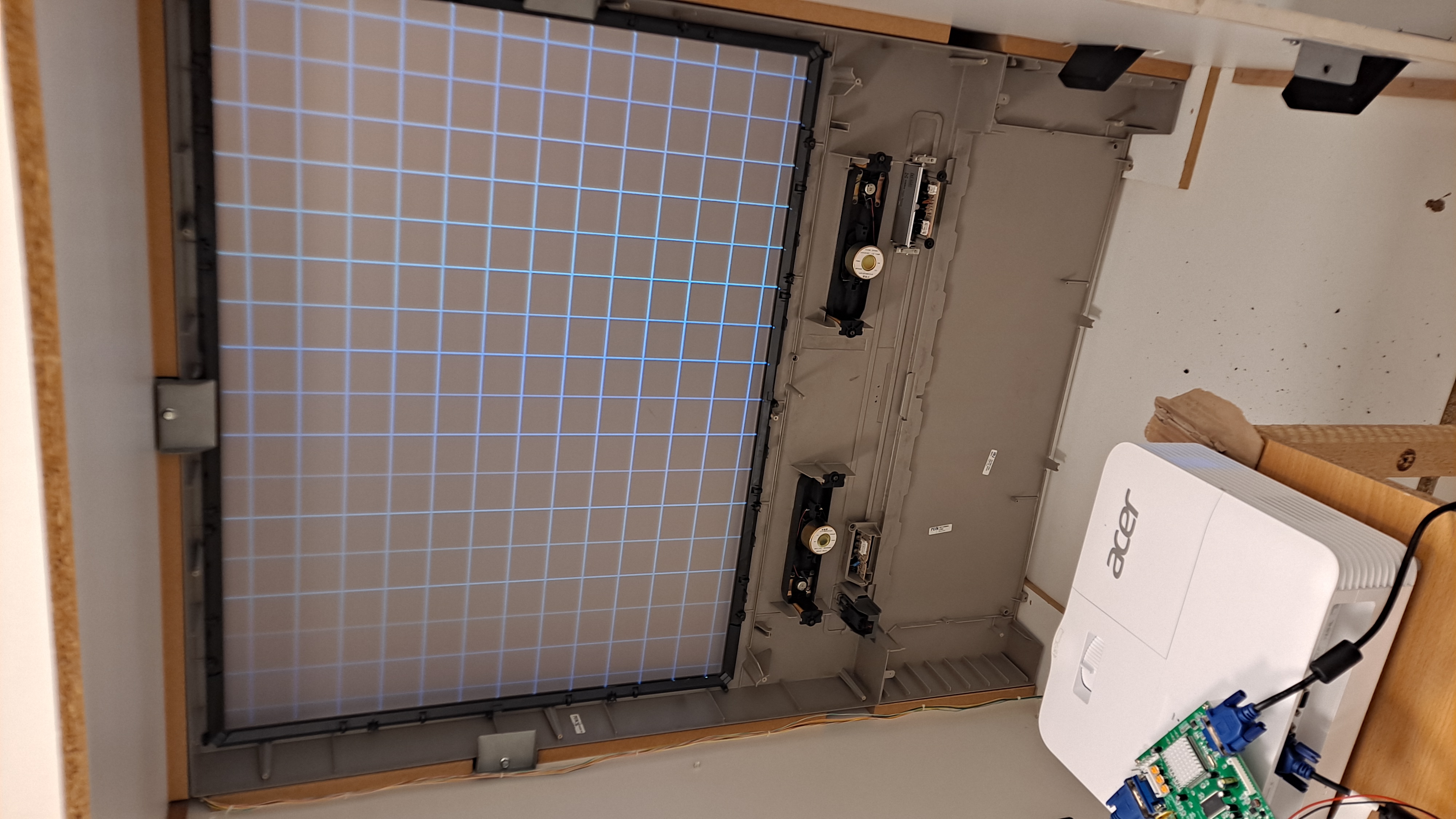

Installation de l'Acer, avec le GBS8200 :
Réglage :

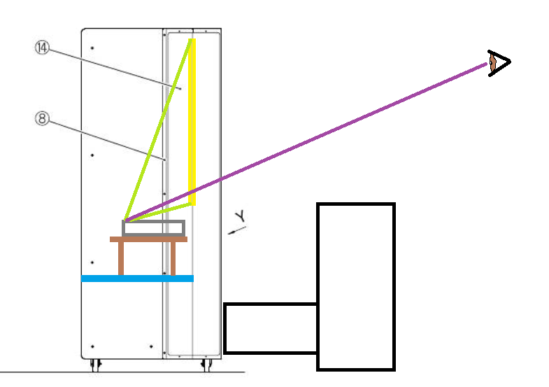

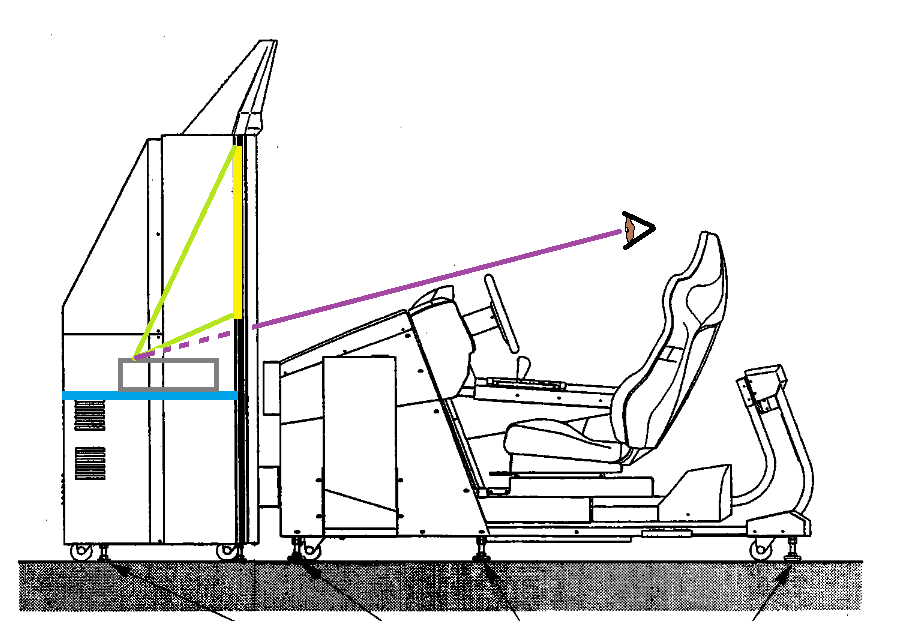

C'est à évaluer pour la visibilité de la lampe sur un Scud Race DX.
Là dans Time Crisis, tu joues debout avec une vue plongeante sur le bas du meuble.
Quand je joue, j'ai les yeux à l'altitude du bord supérieur de l'écran. Je regarde vers le bas en jeu quoi.
Sur un Scud DX, tu joues assis mais je ne saurais pas dire vers où tu regardes et si le cadre inférieur cacherait la lampe ou non. Ce serait à voir.
EDIT : J'illustre mon propos :
En bleu le plancher du caisson, en gris le projo, en vert le cône de projection, en jaune la toile, en violet la vue sur la lampe.
Évidemment, je ne connais pas les emplacements réels pour Scud DX. Mais il y a un monde (illustré ici) où on ne voit pas la lampe.

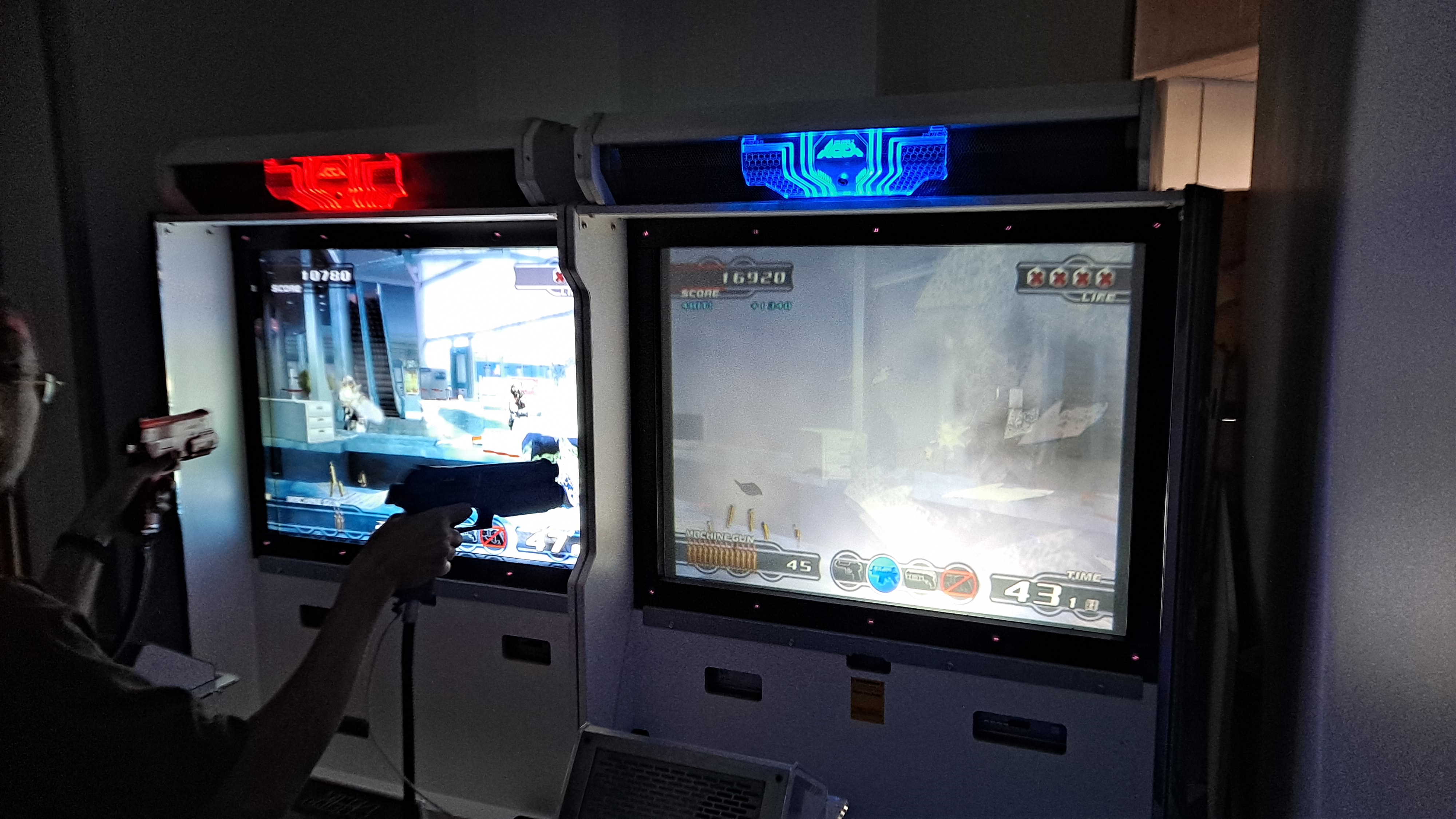

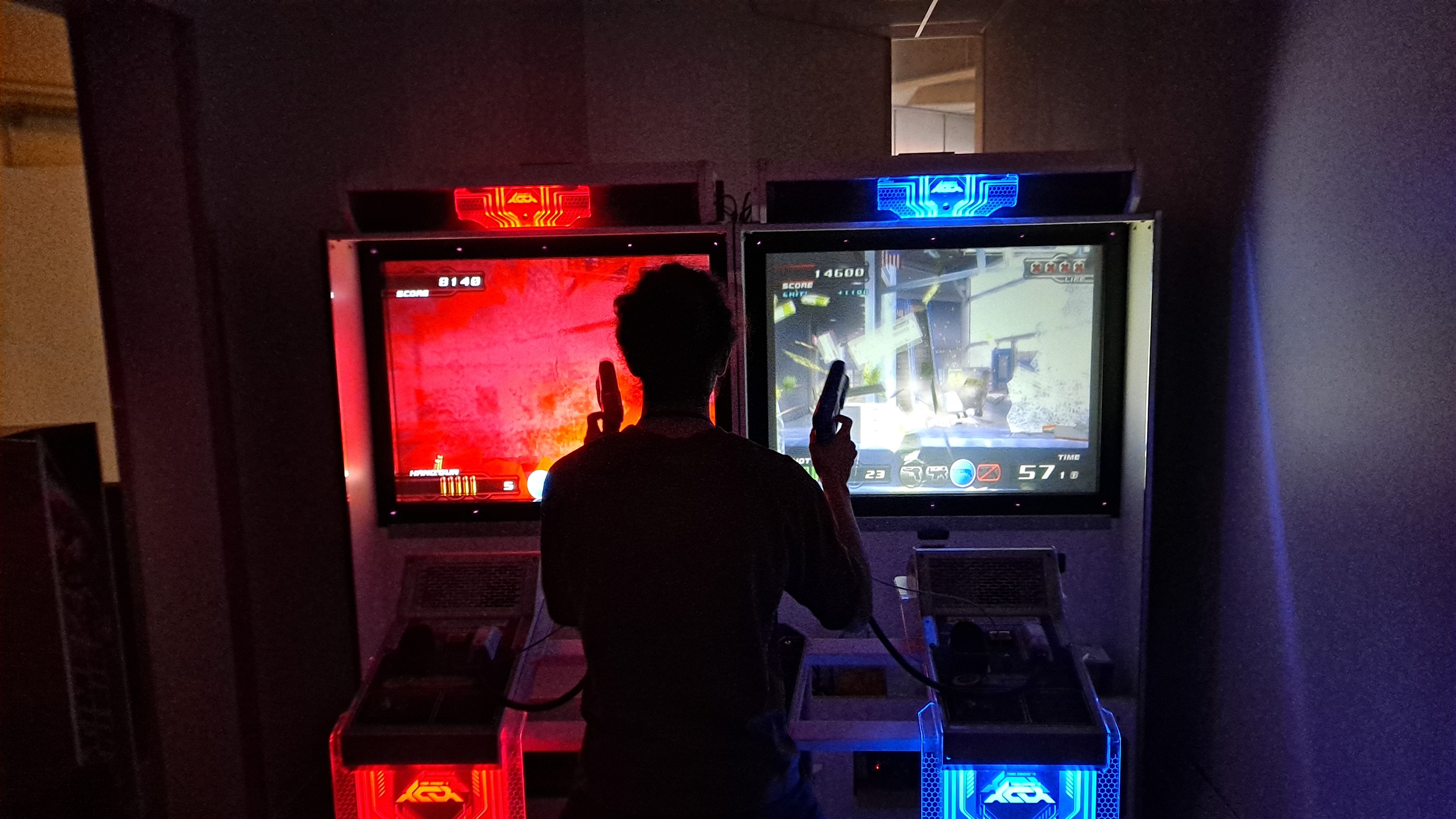

Puisque la Dreamcast a été débusquée...

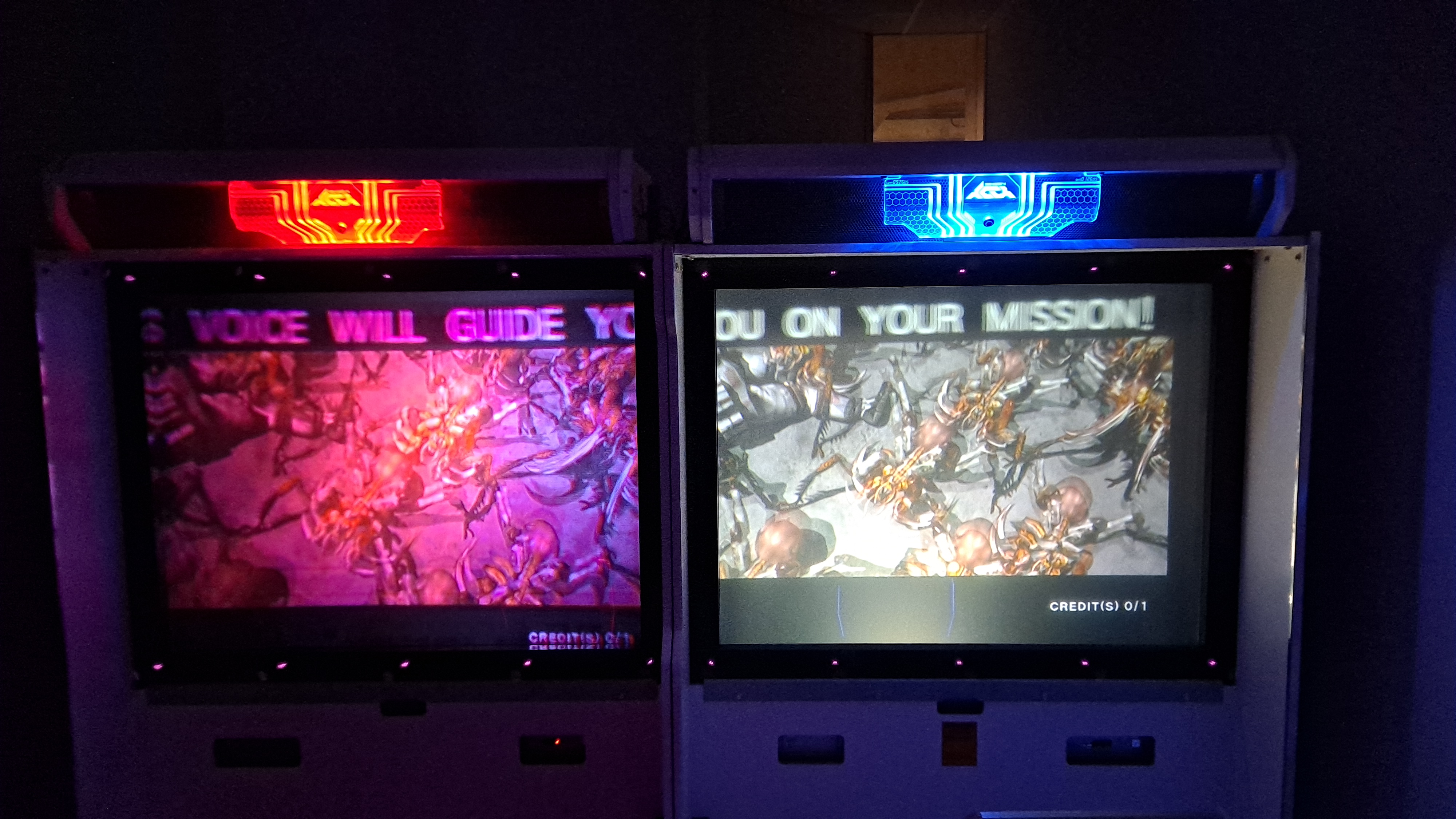

Citation de: Tibal le Samedi 21 Octobre 2023, 00:52:38 AMET...
ET VOICI LE RENDUUU !
#feteforaine
Donc à gauche le Acer, à droite l'Epson, au milieu Momo.
Quel BG ce Momo.
Bon sinon, à gauche au début de la vidéo, sur fond noir, on voit que le halo est aussi présent avec l'Acer mais beaucoup moins fort que sur les 2 ultra courtes focales. Il est aussi mieux placé puisqu'au milieu, on ne le voit presque jamais.
L'image est aussi beaucoup plus lumineuse. Ca s'explique par les specs (2700/2800 lumen pour les ultra, 3600 pour le courte) mais peut-être aussi par le fait que l'ampoule de l'Acer est neuve alors qu'elle est à 3000h pour l'Epson.
Concernant les réglages de luminosité, j'ai tout laissé par défaut (l'Epson n'est donc pas en mode Eco). Il y a peut-être moyen d'équilibrer de ce côté-là.
Enfin, l'image est un peu plus jaune à droite. Là encore, à voir si c'est du réglage, de l'âge, ou la dure loi de la vie à laquelle on ne peut rien.
Bilan de l'Acer courte focale :
+ : luminosité, colorimétrie au top
+ : halo moins présent
- : ne tient pas dans le meuble
- : nécessite un GBS8200 pour afficher le 15kHz
- : c'est un DLP, effet d'arc en ciel pour les sensibles
Pour ma part, vu que la perte de place et la non-fermeture du meuble n'est pas un problème pour sa future utilisation, je vais privilégier l'Acer.
