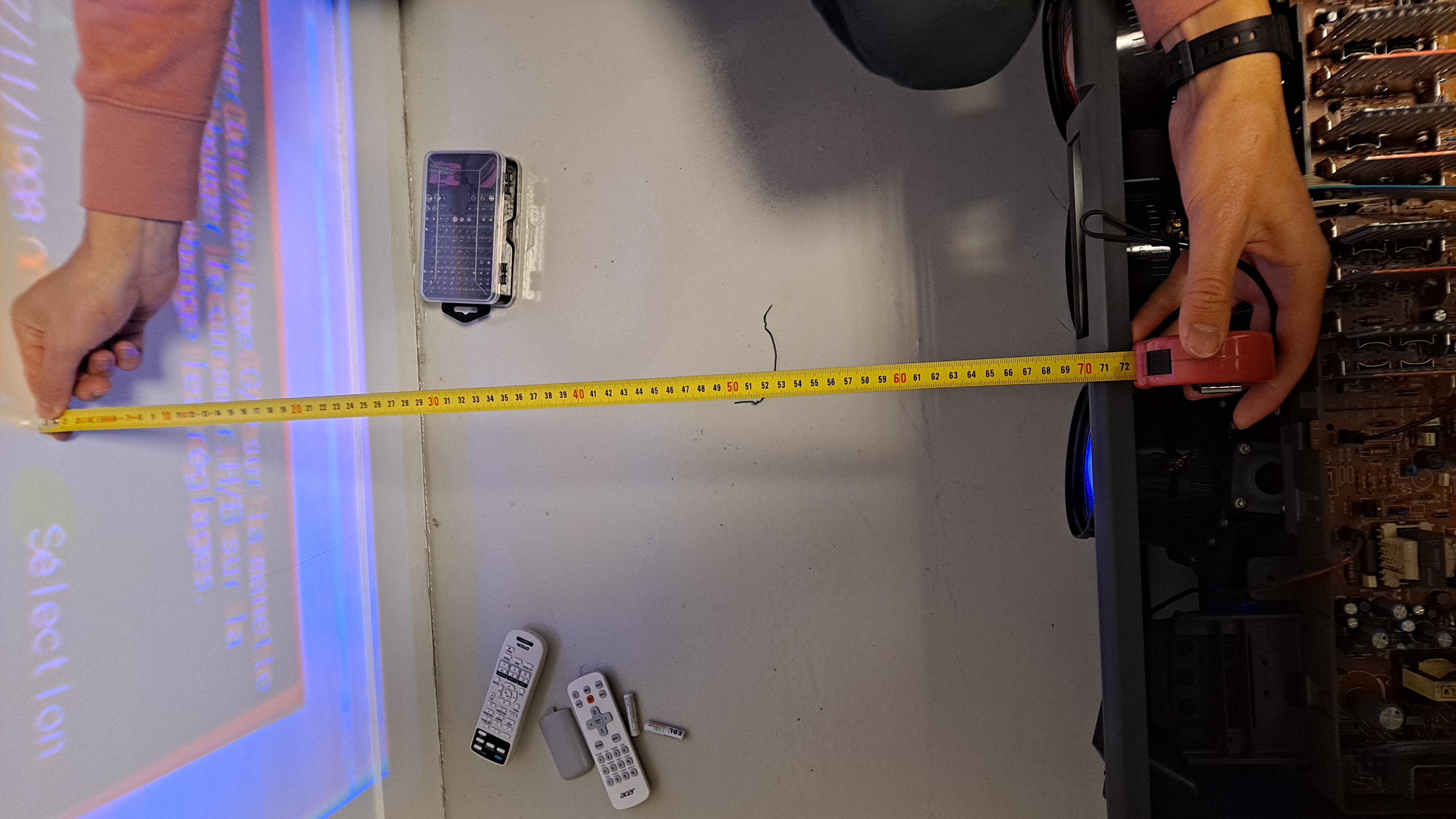

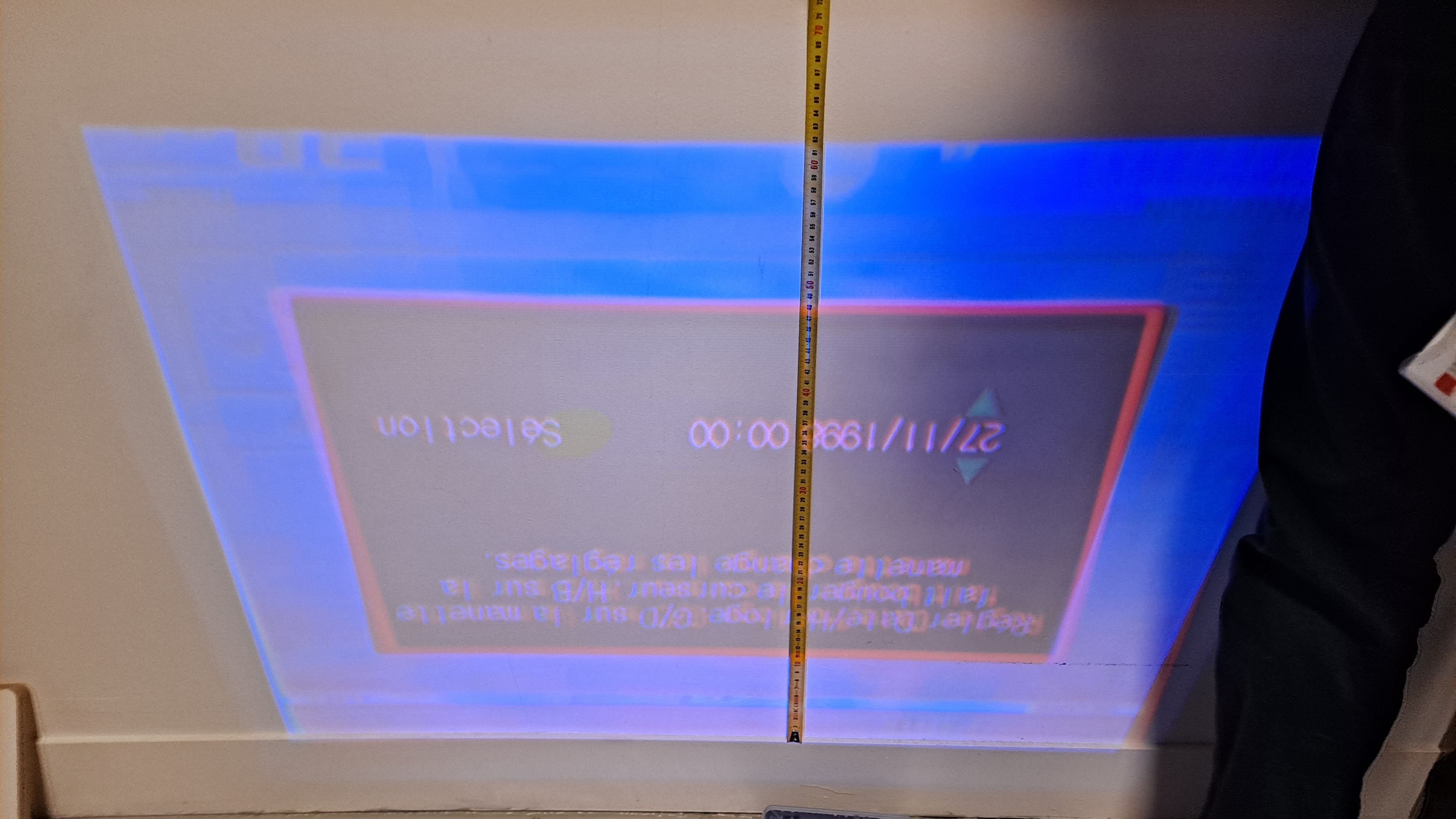

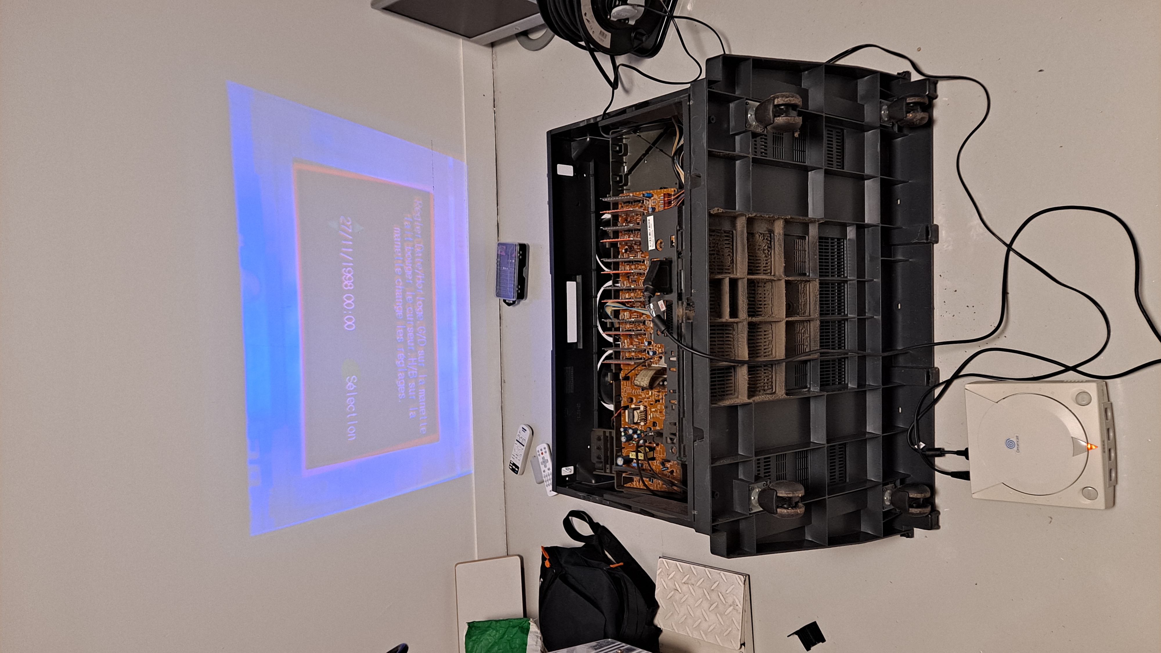

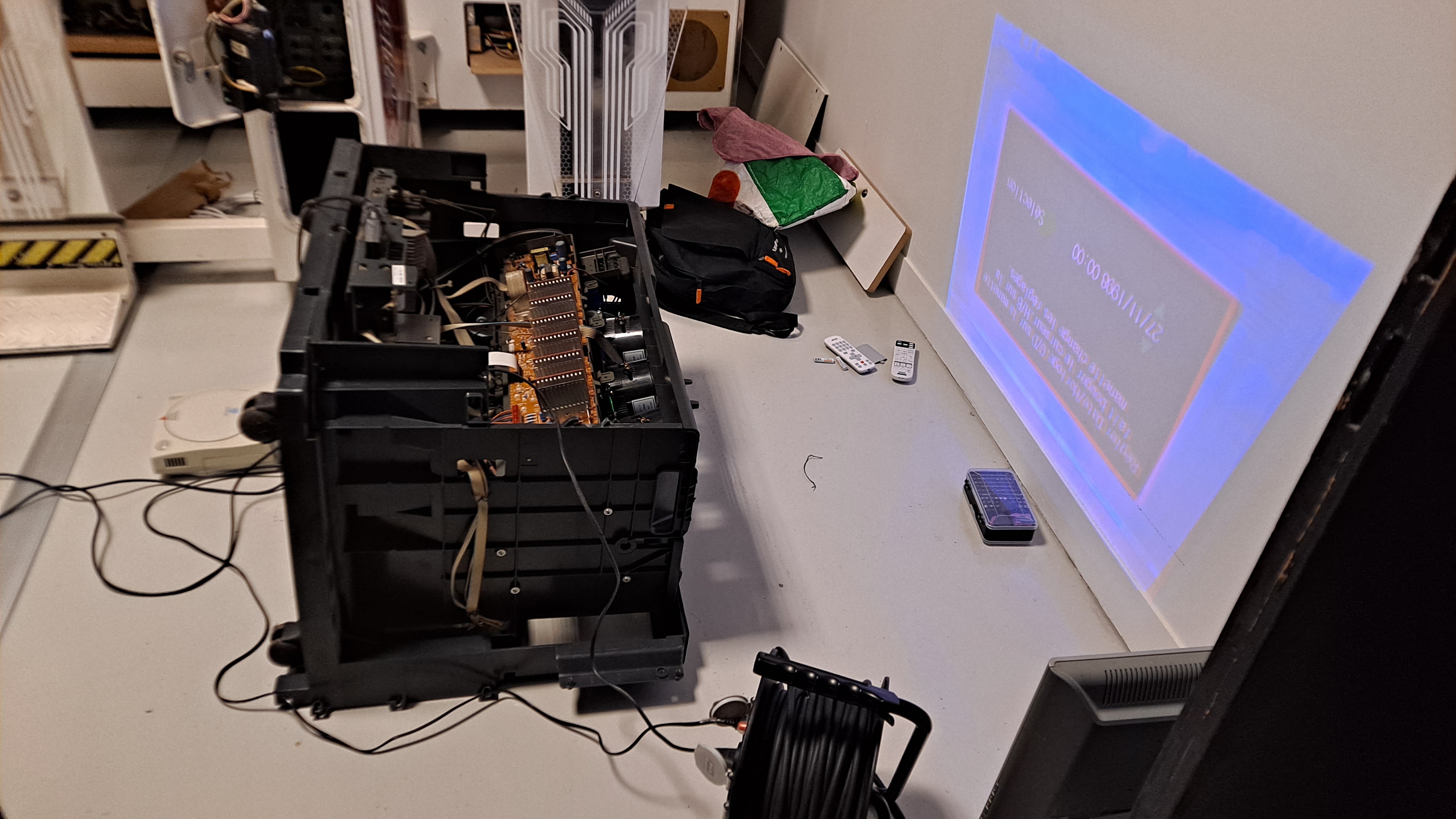

Citation de: Tibal le Lundi 23 Octobre 2023, 00:04:21 AMIl faudrait aussi que j'essaie de projeter avec le projo original sur un mur, pour en déduire facilement la distance focale et voir la tête du trapèze sans passer par le miroir.
Bon, beh j'ai fait ça  ;D

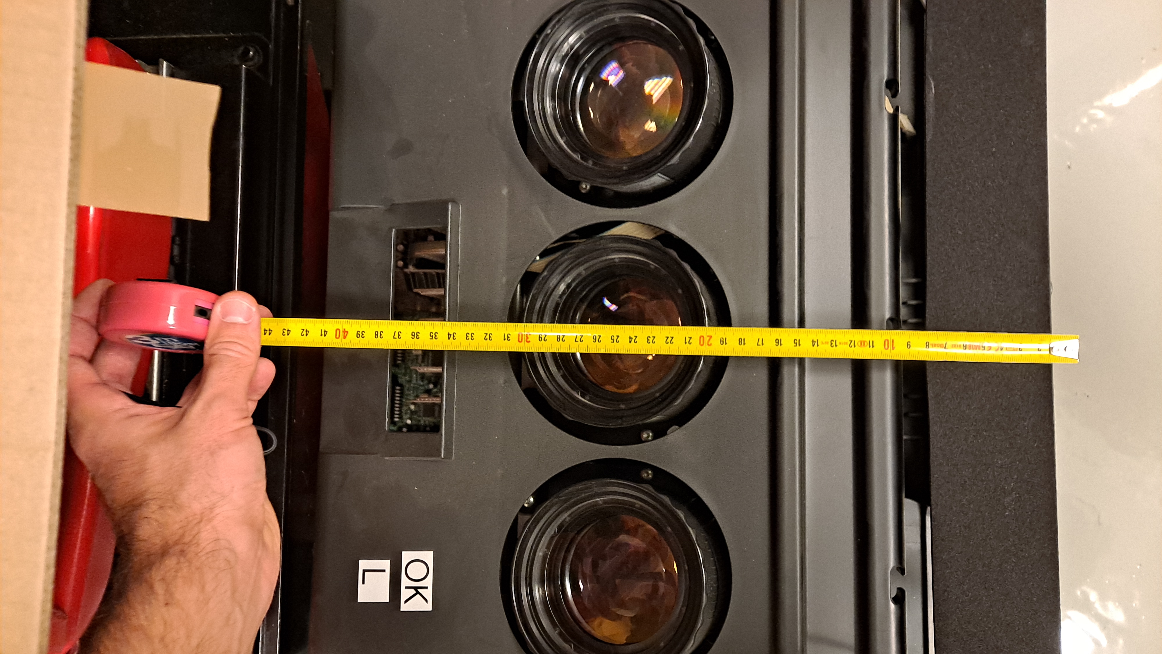

La distance focale est de 70cm
L'image est trapézoïdale mais pas non plus abusément, ça semble accessible à un projecteur standard.

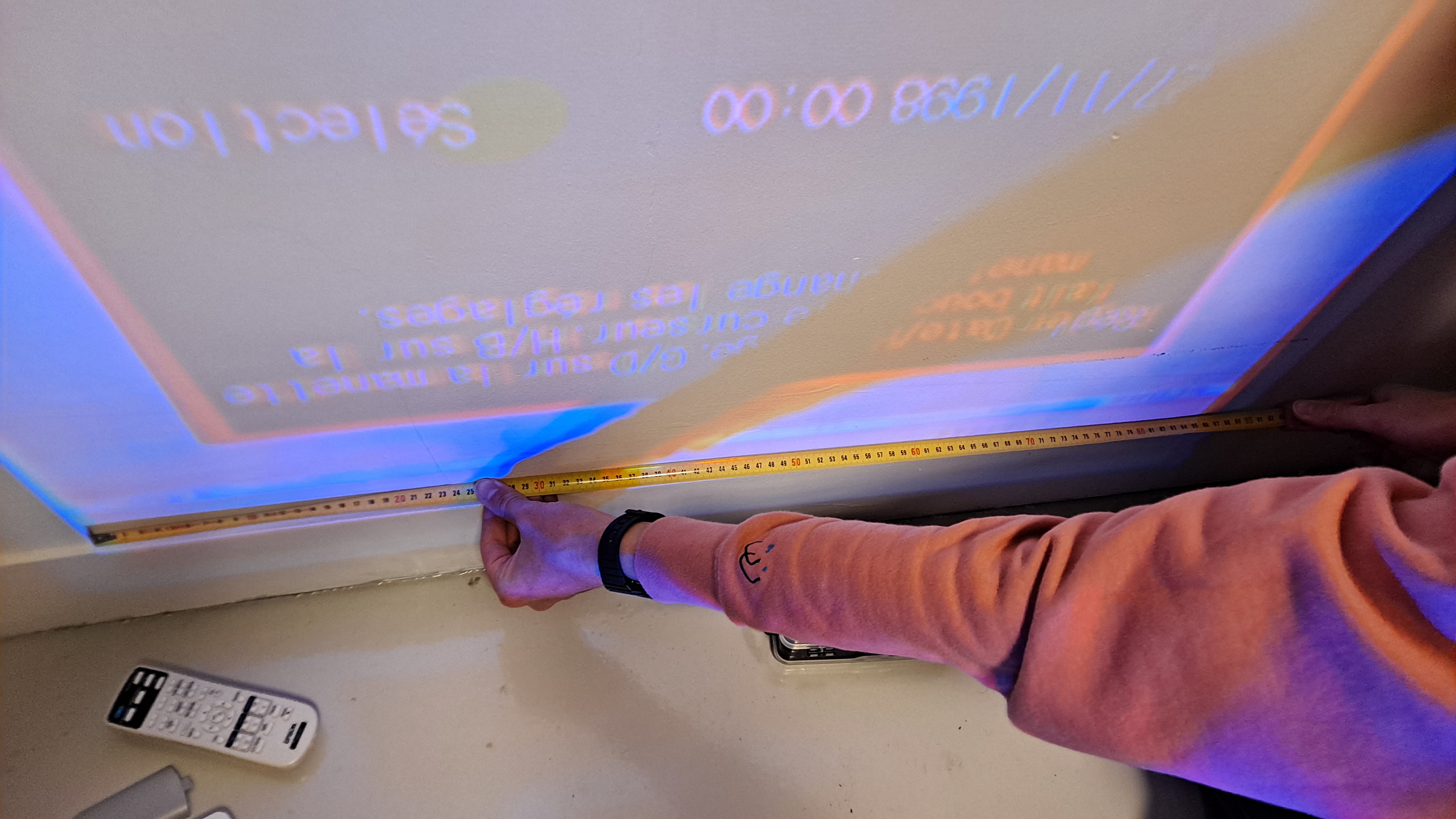

L'image 4/3 retournée fait 102cm de large en haut, 87cm en bas, et 82cm de hauteur.
La partie du projecteur en contact avec le sol est celle qui se trouve côté toile de la borne.
L'axe des lampes est à 25cm de la toile ou du sol.
Le bas de l'image est à 11cm du sol.

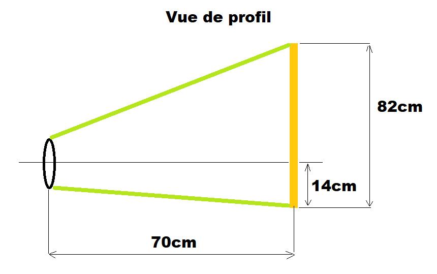

On cherche donc un projo qui puisse notamment faire ça :
A noter que j'ai dessiné la lentille verticale, mais on peut aussi lui donner un angle pour pouvoir afficher comme sur le dessin, à condition que le trapèze décrit puisse être affiché...
Avec ça il doit effectivement y avoir moyen de trouver un truc qui se serve du miroir, mais vu le placement de l'image par rapport à l'axe des lampes, ça ne sera pas évident (tous les ultra courtes projettent au dessus d'eux-mêmes). Peut-être en jouant avec l'angle du boitier du projecteur, bien que la place soit limitée.
Ca s'étudie mais je ne suis pas sûr d'avoir le courage de le faire. Je laisse les données ici des fois que quelqu'un se lance.
