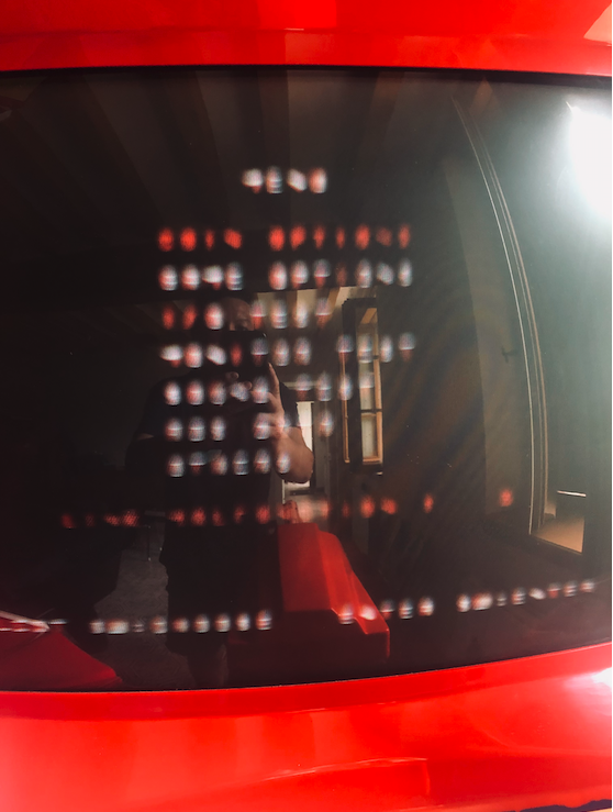

J'ai essayé de régler l'écran tant bien que mal mais je n'arrive pas a avoir une image complètement nette
Ca fait illusion de loin, mais c'est injouable. En fait c'est simple, je croyais au début que le menu des options était en japonais tellement je ne reconnaissais aucune lettre.
Le manuel des hantarex est particulièrement hum disons synthétique, donc pas facile de savoir ce qui peut être fait.
J'ai fini par comprendre qu'il doit y avoir un potar "Focus" mais j'ai beau tourner toutes les molettes de la télécommande, je ne trouve pas.

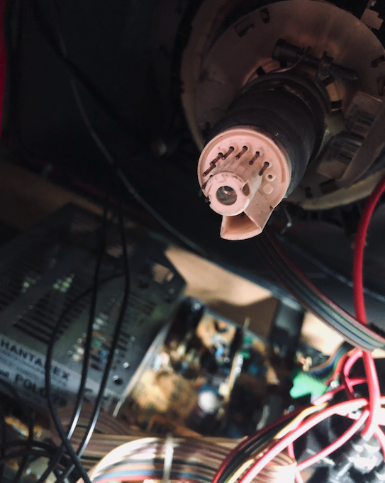

J'ai regardé après les broches du canon électrique (je ne connais pas le terme exact) et j'ai vu qu'il manquait un des pins.
Je voulais savoir par ceux qui ont l'habitude de l'écran:
- si c'est normal?
- si c'est ça qui empêche trouver le réglage du focus?
- et enfin si c'est le cas, si c'est possible de réparer?
Merci beaucoup pour votre aide.
Tibal

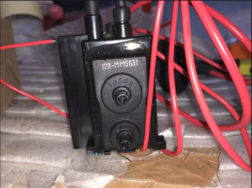

Hello,
Le potard focus se trouve sur la THT de ta platine.
Et vue ton image, qui semble juste floue, mais avec toutes les couleurs et tout, je pense pas qu'il te manque de pin.
bandicoot
aucun probleme sur le tube , comme Tibal l'a dit le focus de la THT a reglé et ça devrait le faire.

En googlant, THT de Polo Hantarex, on voit bien le potar focus sur les photos
Vous êtes au top les guys !!!
hdangvu

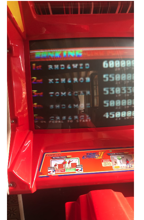

Bon alors tout allait bien merci beaucoup le focus a super bien marché.
J'ai même réussi à faire quelques niveaux.
Mais ... pas eu le temps de tourner des vidéos ou prendre des photos.
J'étais en plein calibrage de l'écran (en mode page blanche), je suis parti chercher quelque chose et quand je suis revenu, l'écran ne marchait plus  :-((
Arrrgghhhhh
