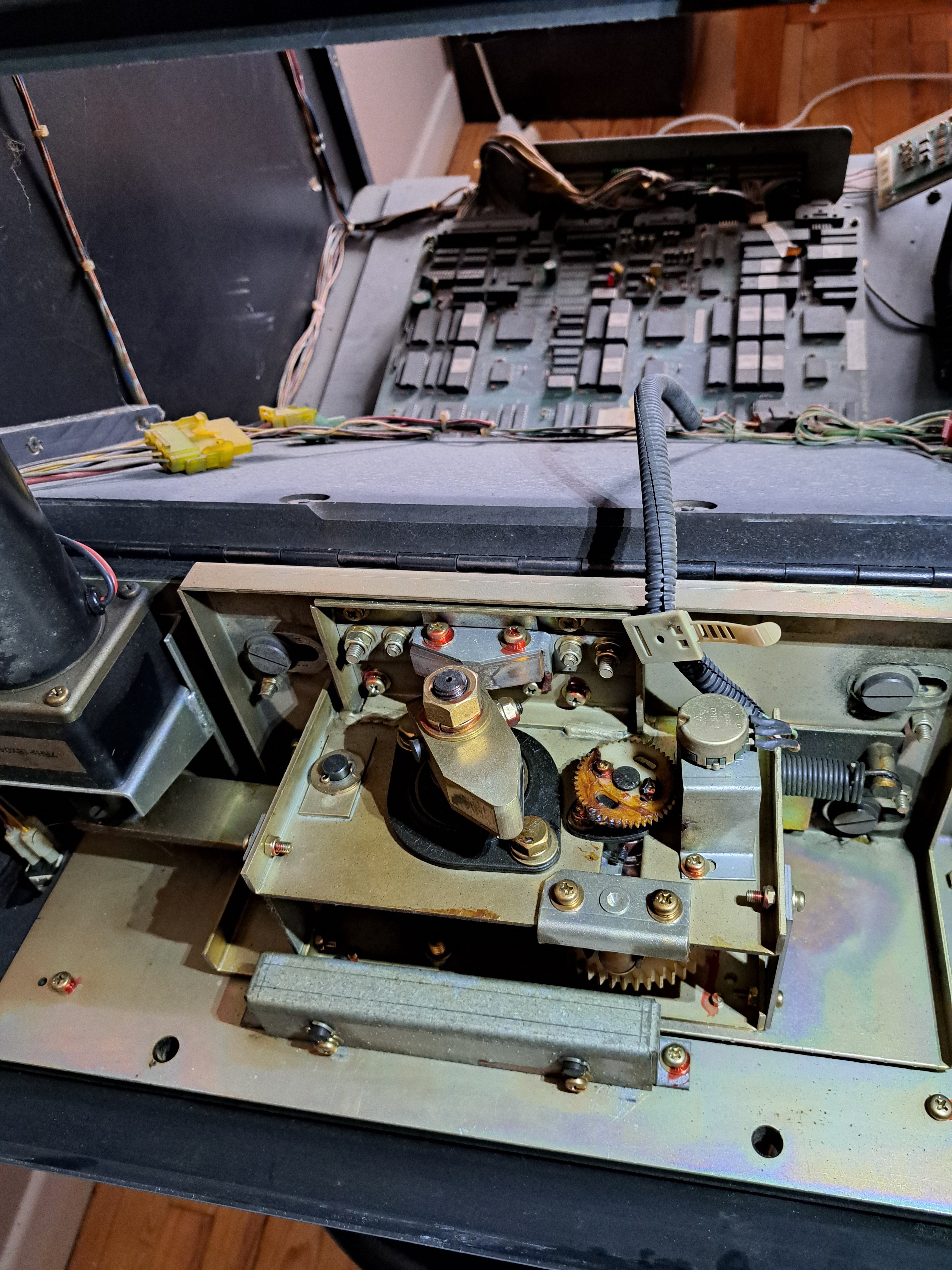

En attendant de rétablir le son je souhaiterai recentrer le volant. Comme vous pouvez le voir sur la photo en position neutre il n'est pas droit:
Voici le mécanisme derrière le panel:
Est-ce que quelqu'un sait comment procéder ?

Tibal
Si tu désolidarises le potentiomètre du volant, que tu centres les 2 (volant et potentiomètre) et que tu resolidarises ? Faisable ?
Il faut distinguer
-un pb fonctionnel-si la position neutre est pas neutre (volant non centré)
De
-un pb esthétique- volant au neutre mais mal enfiché donc esthétiquement pas droit
 8)
ldindon
Oui c'est juste esthétique, la position neutre du potard est bonne.

C'est bon j'ai redressé le volant  ^-
En y regardant de plus près avec un pote qui a plus la fibre mécanique que moi, on a vu que l'engrenage autour de l'arbre du volant était cassé. Du coup lorsqu'il s'est cassé il a dû se désolidariser de l'autre engrenage pendant un petit moment, juste assez pour sauter quelques dents.
En jouant sur les 2 engrenages on a réussi à retrouver la position d'origine.
Par contre on a dû refixer le morceau cassé avec du rilsan. C'est moche mais ça fait le taff. Il y a un petit point dur lorsque l'on tourne le volant mais imperceptible en jeu.
Dans l'idéal il faudrait le remplacer par une impression 3D mais je ne sais pas si on peut trouver des plans.
