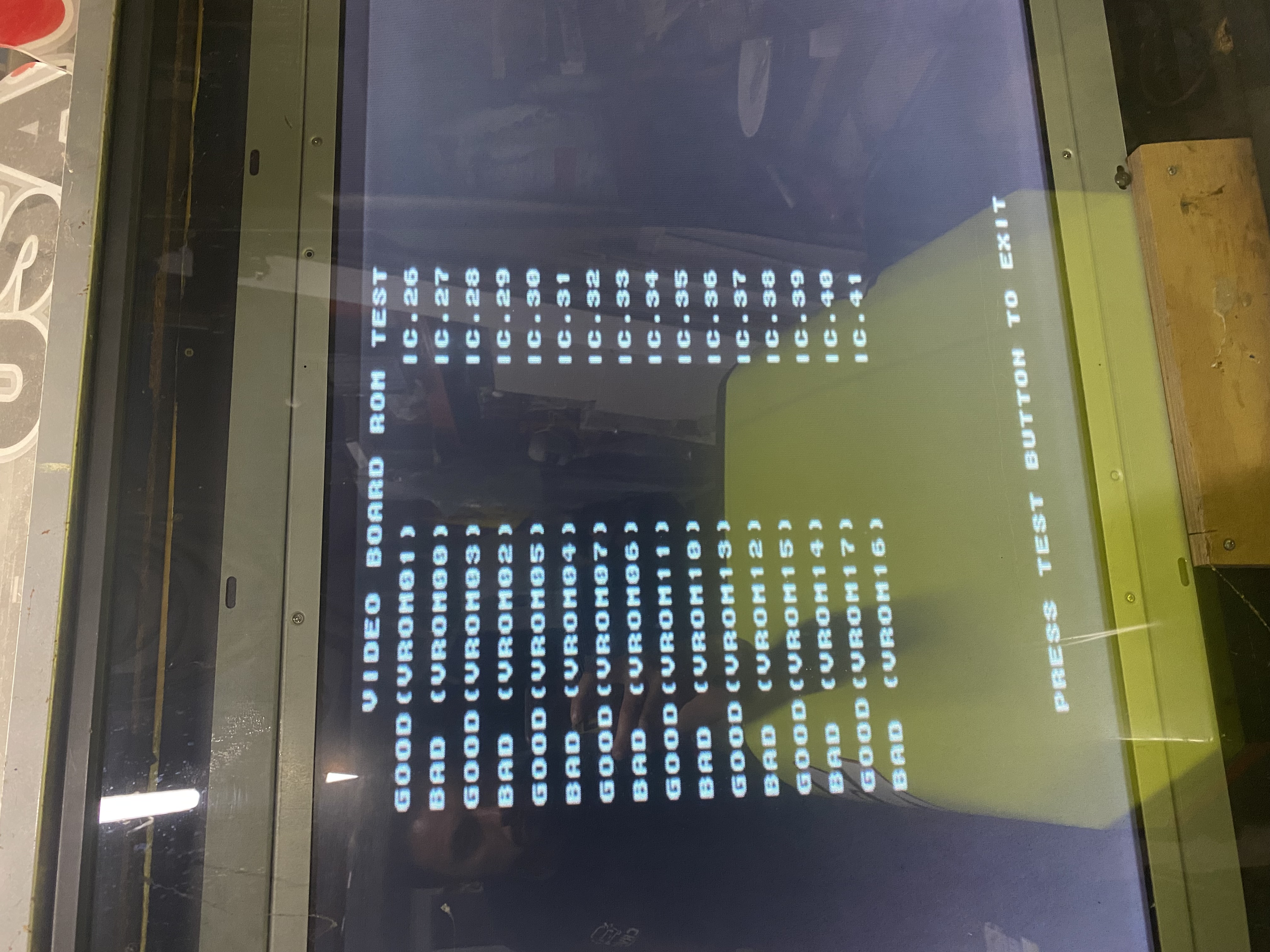

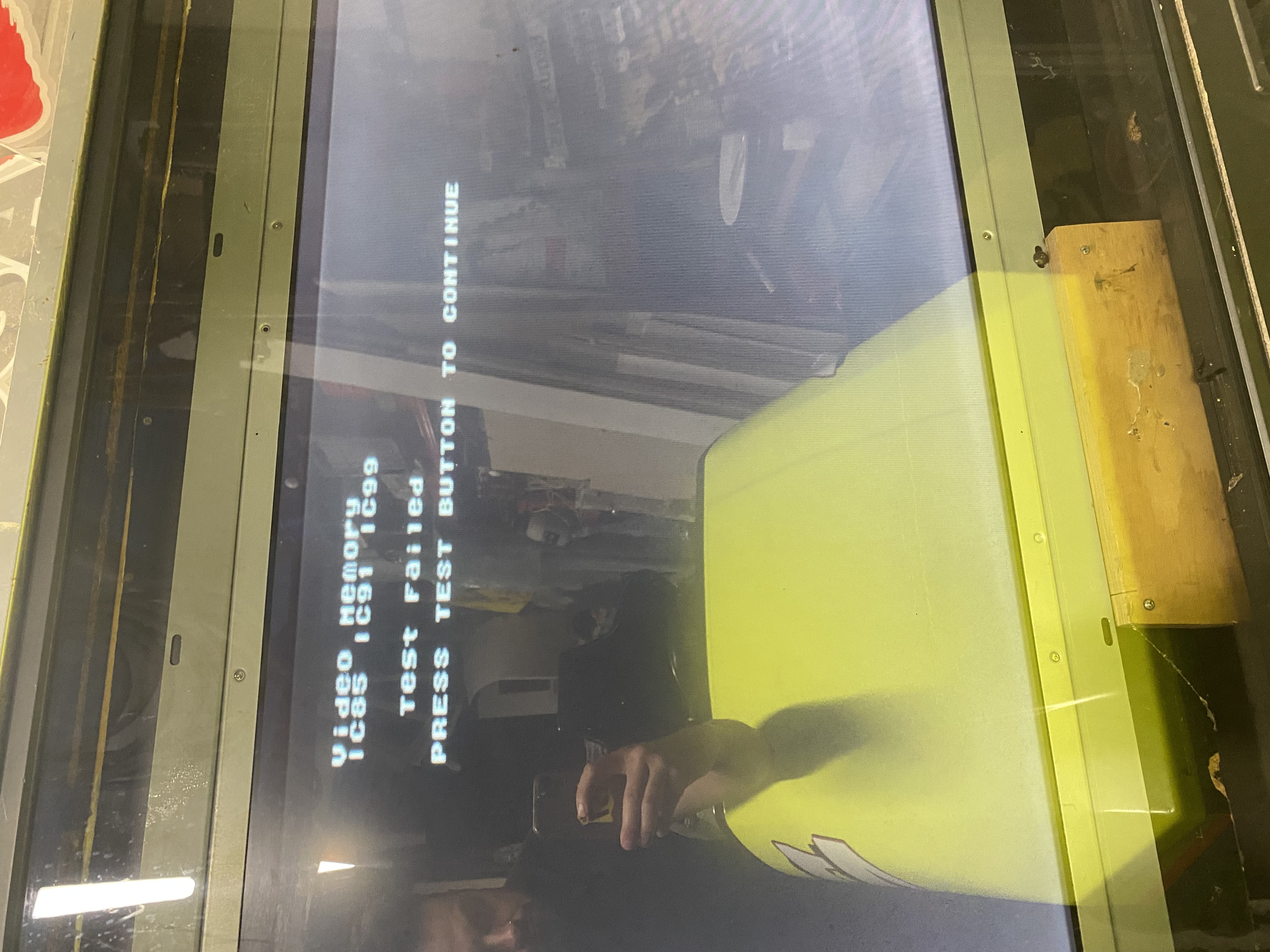

Moustic157
Le con, c'était juste le faite que je n'avais pas mis la petite carte de sécurité. 🙄🤣 le jeu fonctionne !!! 🎉🙌 mais j'ai des défauts d'affichage
Moustic157
J'ai lancé un test et voici le résultat pour la vidéo. Quels sont les composants à tester d'après vous?
Sachant que toutes les périls et la carte ont été nettoyés.

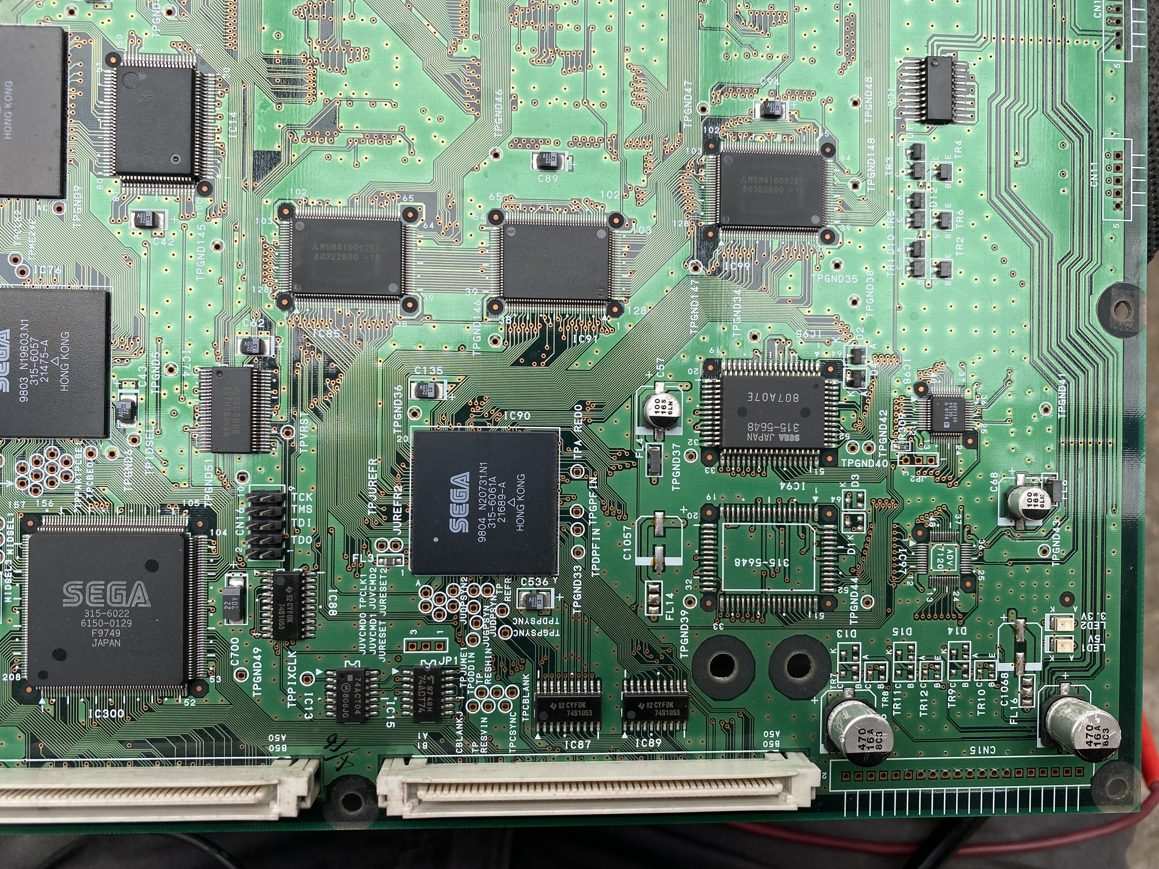

Moustic157
Les IC 85, 91 et 99 sont bien alimentés à 2,8v et je ne vois pas de piste rompue ou oxydée.... :?  ::)
Vous avez des idées ?  =?=  :idee:
