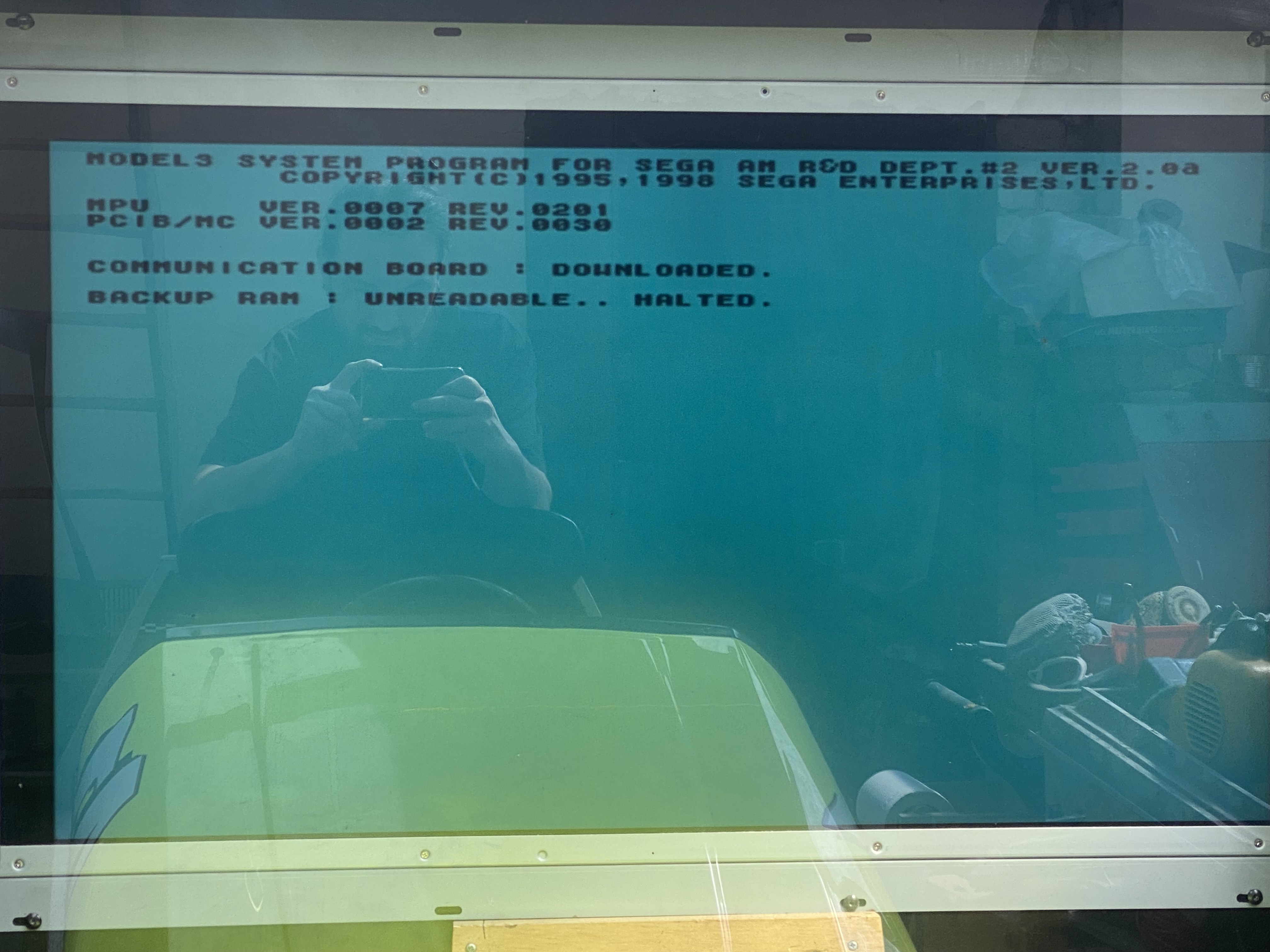

Après remplacement l'alimentation par une ATX, voici ce que mon écran affiche:
Pour info, le volant s'initialise, le cockpit s'enclenche mais rien d'autre.

Tu devais initialement mettre une photo pour ton écran ?
Car on ne sait pas ce qu'il affiche :)

2 choses :
- Pourquoi avoir changer l'alimentation ? as-tu vu tourner la borne avant changement de l'alim ?
- Backup ram unreadabled, il ne peut pas lire cette ram... protection des informations ou alors il a perdu cette ram ?

J'ai dû changer l'alim car du jour au lendemain j'avais plus rien. Lors des premiers redémarrages, j'ai toujours eu le même message à l'écran.
Pour l'histoire de la ram, je ne comprends pas non plus.
