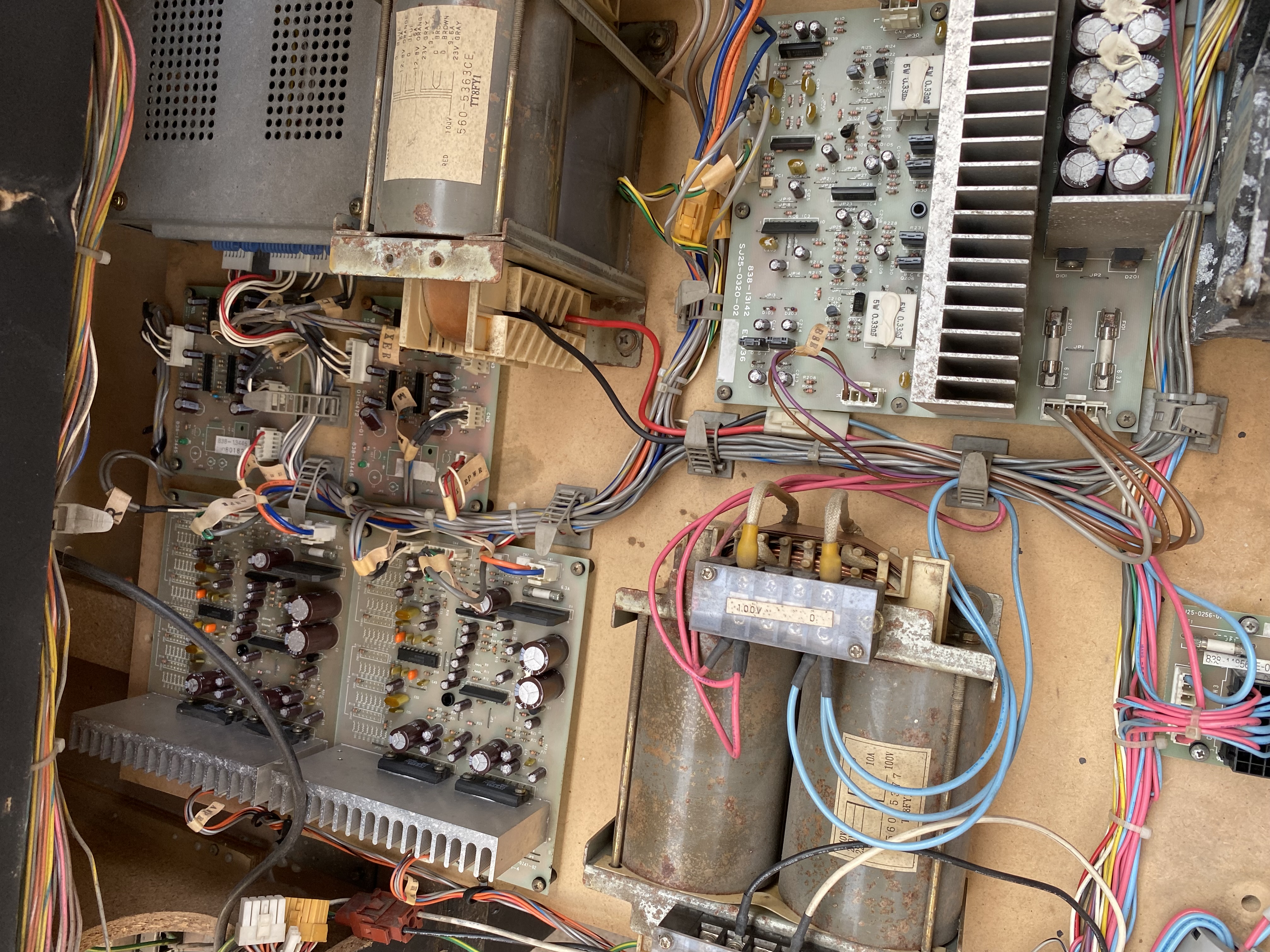

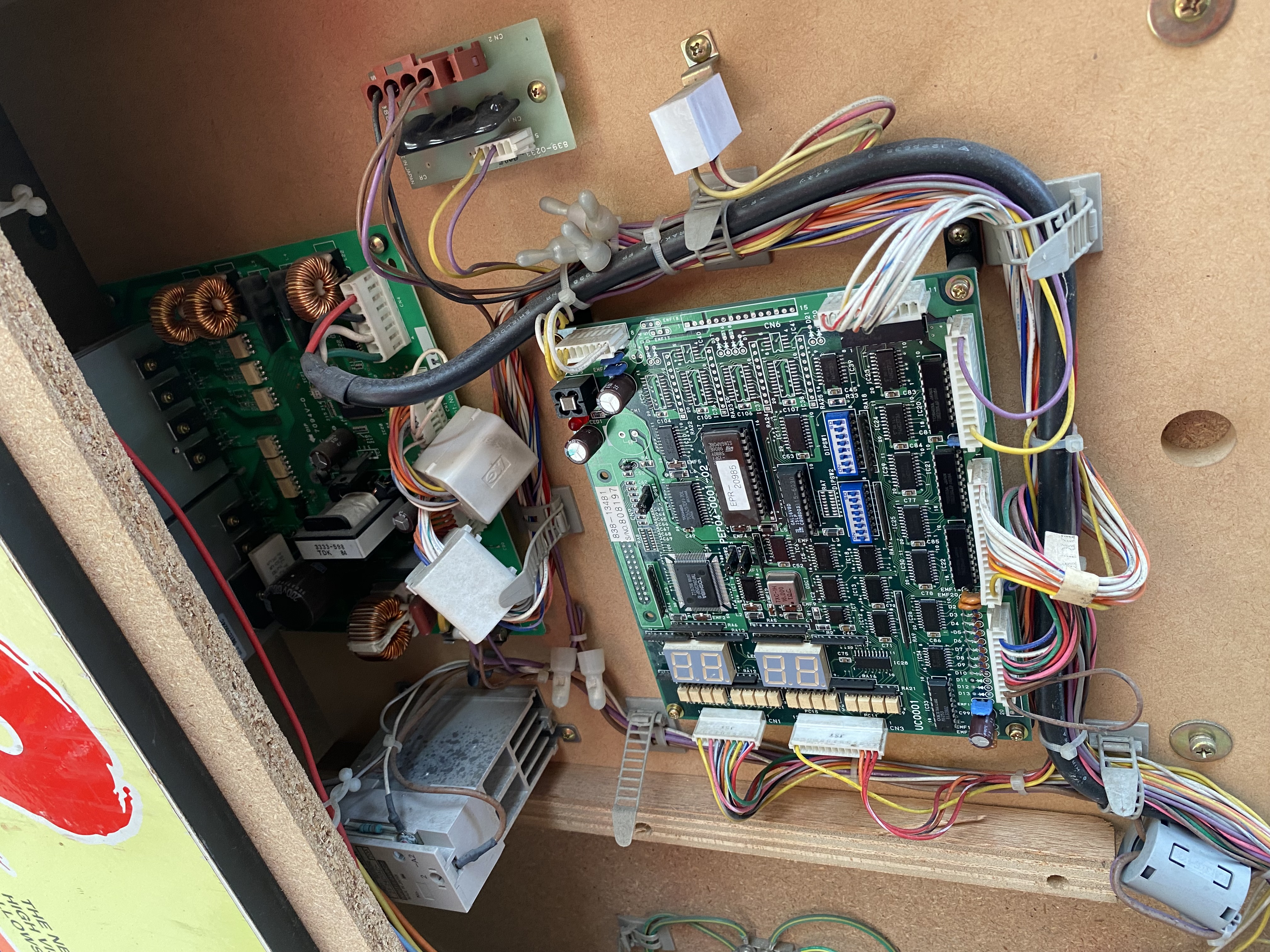

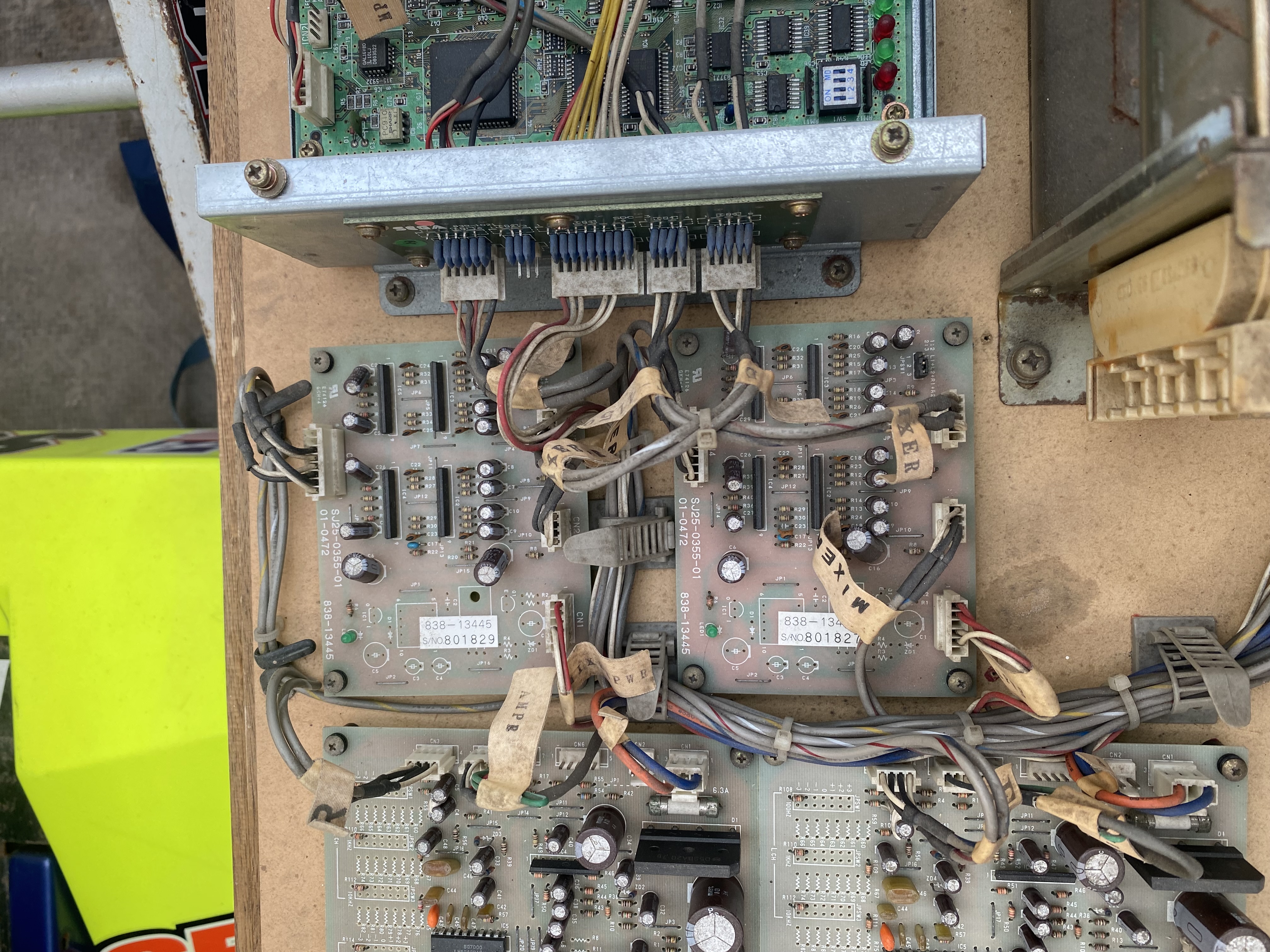

Merci. J'ai trouvé un PCB COMPLET de sega rally 2 avec des Alimentations. Je les reçoit semaine prochaine. En attendant j'ai tout nettoyé les amplis et le faisceau.
Moustic157
#37
Petit avant / apres. :D
