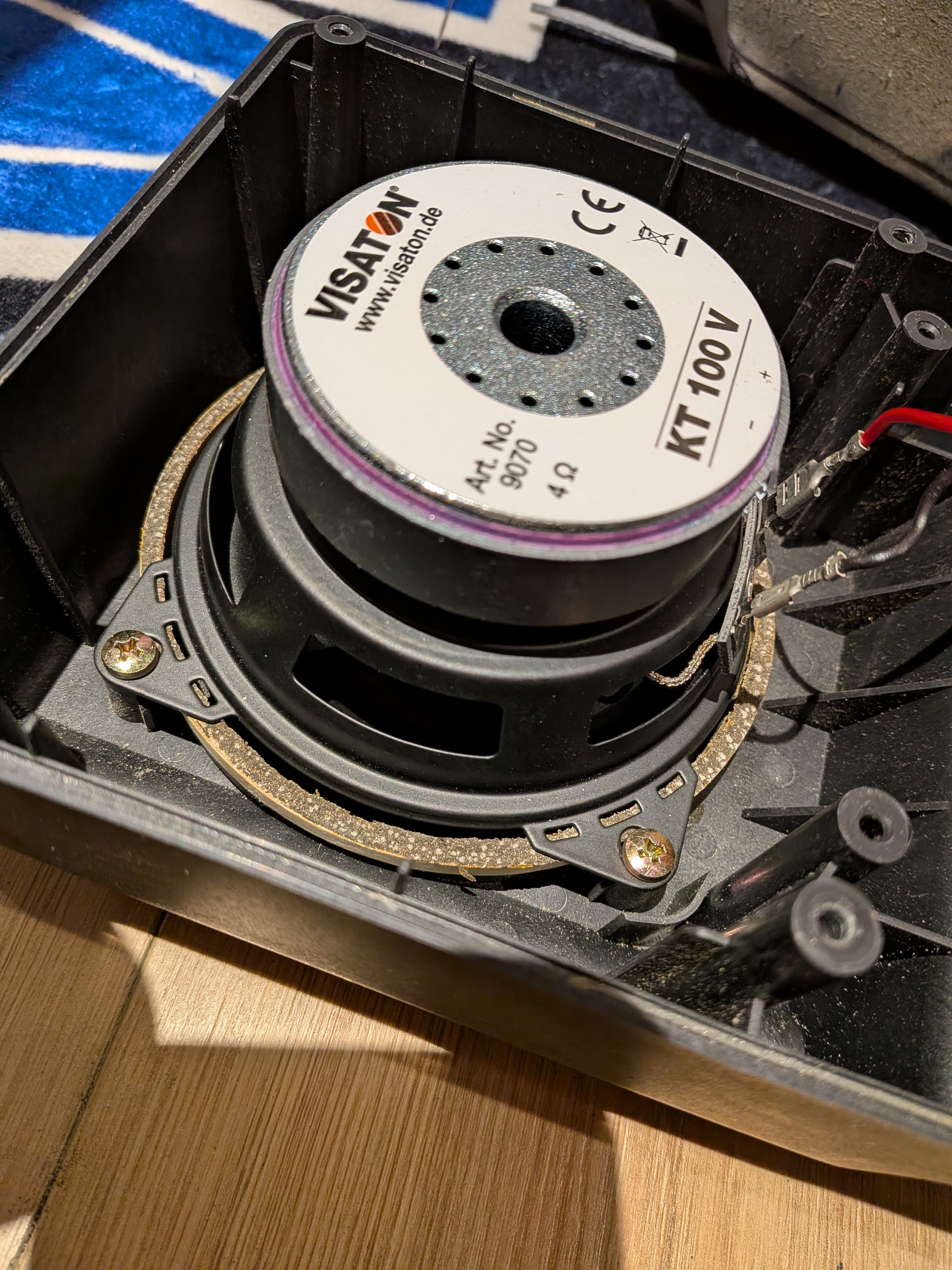

Finalement pour les basses c'était juste un petit problème de membranes qui n'existent plus.  :bail:
Ça m'a rappelé les hp de blast en pire. J'ai commandé un nouveau HP pour tester je donnerai la ref si les résultats sont concluants.
Surpris d'avoir les trois caissons dans le même état mais c'est ainsi...
Corwin
#30
Premier test avec un boomer visaton KT100V choppé à vil prix. 7€ en promo sur un site dernier exemplaire en destockage. Ça sera probablement la seule bonne affaire de ce fil  :laugh:  . 4ohms, 25W et surtout un format qui permet de le fixer sans modification.
Ce n'était pas mon premier choix mais pour le test c'était un bon moyen sans dépenser une fortune.
Verdict: pas convaincu.
- volume sonore du boomer trop faible en comparaison du volume des hp Rear. Sensibilité trop faible (80db environ) il faudra viser un meilleur rendement car l'impossibilité de pouvoir contrôler le boomer seul est un problème.
- lors des tests le boomer semble toucher le plastique. Il ne mesure qu'un mm de plus  que l'original mais ça semble déjà trop
- il lui faut un volume plus grand pour s'exprimer. N'ayant pas d'original en état de marche je ne peux pas comparer mais je vais devoir en acheter un.
Je me demande si le HP d'origine est un vrai boomer ou un qui accepte aussi les bas medium.
Affaire à suivre.
Le souci principal étant le format très restreint du caisson. Je serais tenté par un 4,5 pouces mais ils sont trop gros.
L'autre solution serait de créer en medium un caisson maison pour se loger en lieu et place de celui d'origine. Sauf que de la place il y en a pas vraiment...
A suivre.
Ah c'est dommage qu'il ne fasse pas l'affaire ce boomer, car visuellement on pense qu'il convient parfaitement !...
Ne possédant pas de racecab Sega, je ne les connais pas bien : où ce caisson muni d'un boomer se situe-t-il dans la borne ?
