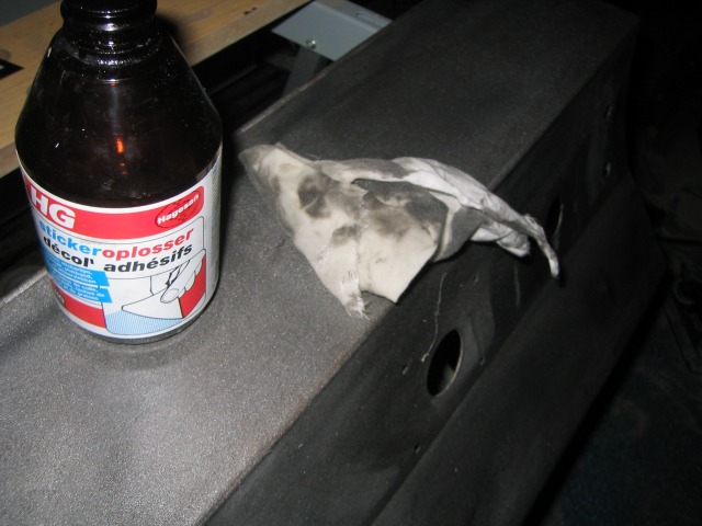

Essaye ceci :
Ca marche du feu de dieu  ^-
Trouvable chez Brico plan-it en Gelbique, ou Leroy Merlin en Gaules  :)
