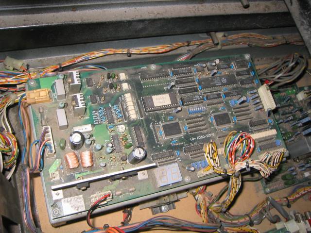

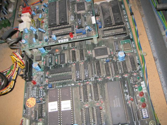

Bon, alors pour vérifer l'alim, je démonte le cache avant, et je découvre le bloc alim + d'autres pcb  ;D
La sound board je présume ? Tiens c'est marqué MODEL 1 en + ... le vendeur de la Dayton (voir RoadTrip of the Titans) nous avait dit que les Dayto utilisaient la même pcb de Vitua Racing ... cella s'avère exacte sur cette photo...
Celle là, je sais pas trop ce que c'est en fait ? :

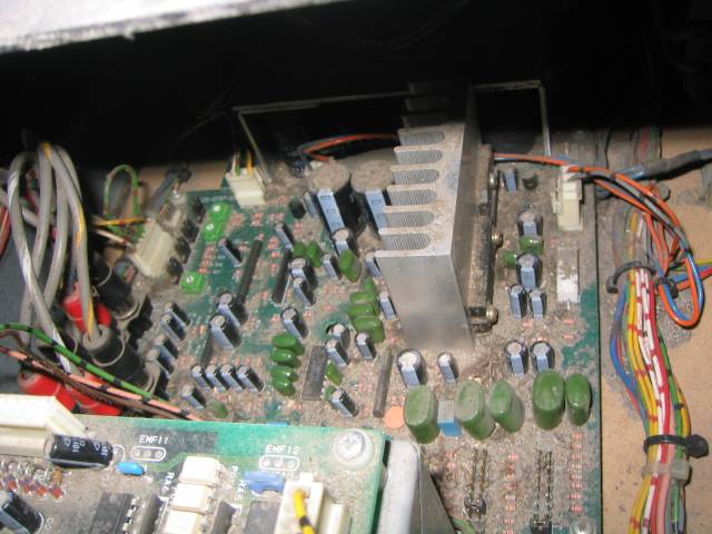

...et une troisème petite pcb, bien cachée dans le fond... et crade de chez crade  :-[ :

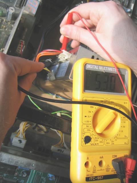

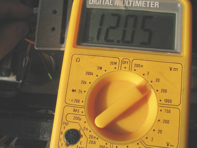

Bon, il est temps de vérifier cette alim ... aux bornes 12V, j'ai bien ce qu'il faut :
...et aux 5V également :
sur la photo ci dessus, une des pcb non identifiée indique 7F  =?=
Bon, le soucis ne provient donc pas de l'alim  :-\
Quelles sont ces 3 boards (a part la sound board) ? La petie est méga crade... quel est sont rôle ?
:-* :ang:
BigPanik
Citation de: Darth Nuno le Dimanche 01 Avril 2007, 17:08:44 PM
C'est bien la carte son. C'est effectivement la même que virta racing.
c'estla DRIVE BOARD, chargée du retour de force. L'afficheur 2x7 segment indique les erreur eventuelles ou par défaut la valeur (en hexa) du potard dédié au retour de force et relié sur le volant.
C'est l'ampli son. Des souris sont passées par là! vérifie tes cables!
Bouge le volant pour que ca change  ;)
