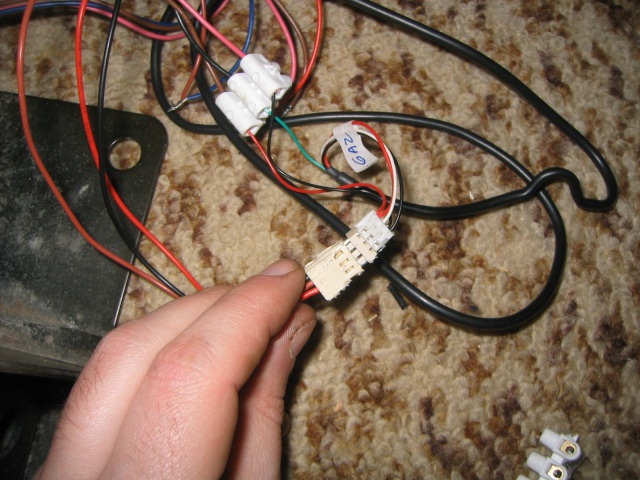

Le volant fonctionne nickel  ^- Son feeling est tip top, le gameplay est fantastique  :-* ... mais bon .. aurais-je autant de chance avec les pédales ?

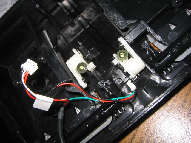

Bon, je démonte ces pédales made in logitech  :fleche:

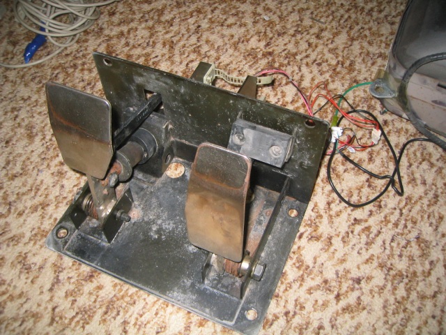

OK, je branche les signaux provenant des deux potards du pédalier Daytona sur l'électronique du pédalier logitech, dans la même logique que celle utilisée pour le volant...
Le pédalier Dayto...
...prêt pour le test grandeur nature  :-\
Let's go  :fleche:
(oui oui je sais, c'est un peu sombre  :D)
HHHaaaaaaa!!!! Ca marche d'enfer !!!

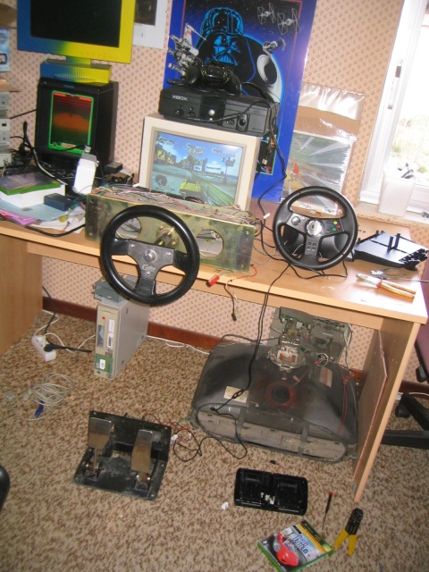

Je n'y crois pas !!! Pour être sûr de tout cela, je branche une deuxième xbox avec un autre volant, et je compare par exemple la vitesse maximum d'une voiture d'une config à l'autre, pour vérifier si la valeur maximum est atteinte, arrive je à passer la courbe de la même façon, les dérapages...
Je cours dans tout les sens (les deux xbox ne sont pas dans la même pièce)  ;D
Nunette se demande ce qui se passe... elle me voit démarrer une partie en bas, puis en haut, je note les vitesse maxi...  ;D
Il faut que je me résigne... CA MARCHE  :-)= :-*
