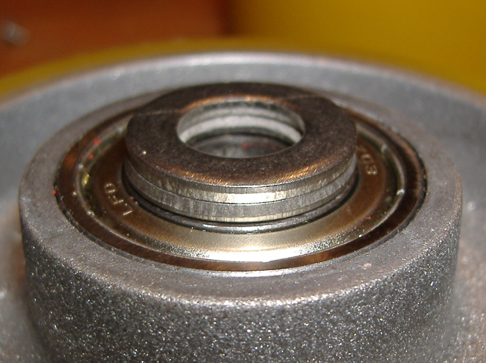

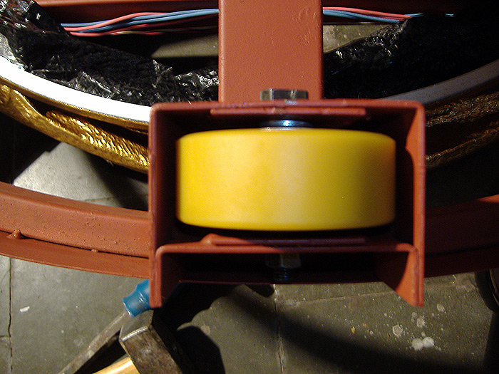

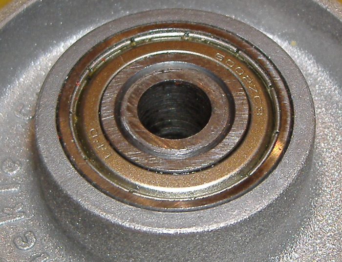

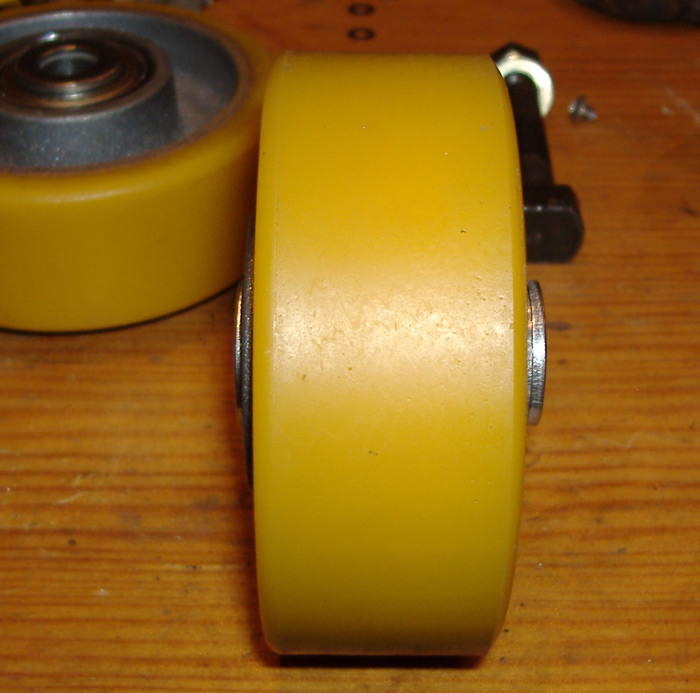

Le dernier soucis était donc un serrage absent tant au niveau de l'axe que de l'adaptateur, si bien qu'en tournant la roue le roulement étant un peu dur n'était pas sollicité. Les roues tournaient sur l'axe ou sur l'adaptateur, je devais donc trouver un moyen de les immobiliser pour que seul les roulements soient en action lors de la rotation des éléments.
Mon idée était de prendre l'adaptateur en sandwich dans le logement prévu pour la roue, il me fallait le rallonger de +- trois millimètres, j'ai donc trouvé des rondelles de dimension exacte et j'ai mesuré la largeur du logement, trois rondelles furent nécessaires, j'en ai systématiquement collé deux d'un côté et une de l'autre, à la cyanolite, pour éviter que les rondelles ne tombent au moment du positionnement final.
Les roues sont désormais prêtes à rejoindre leurs réceptacles
La largeur est parfaitement compensée, une bonne friction au moment de l'insertion, même non boulonnée, les roulements font déjà leur office.
Enfin !

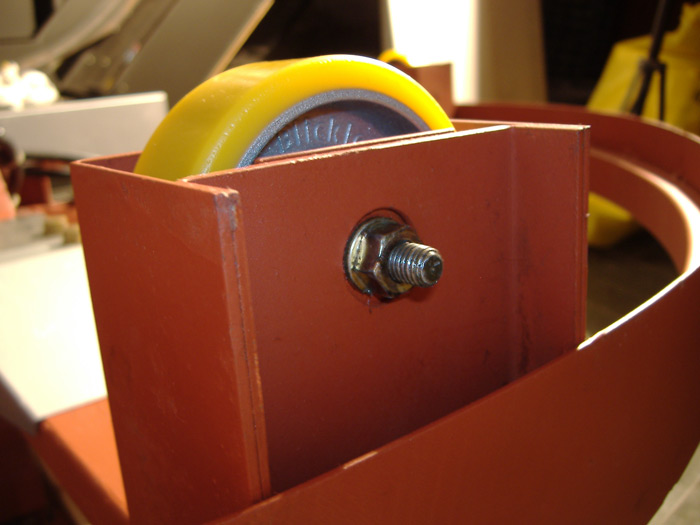

Les voilà toutes en place:
Reste à boulonner convenablement le tout... et passer à la suite du programme ;)

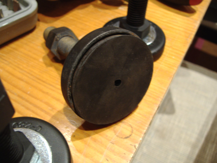

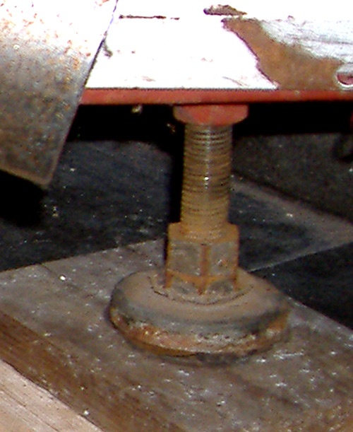

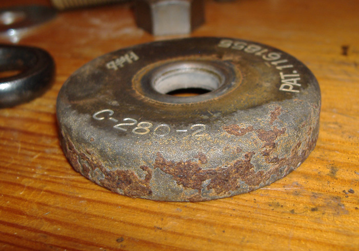

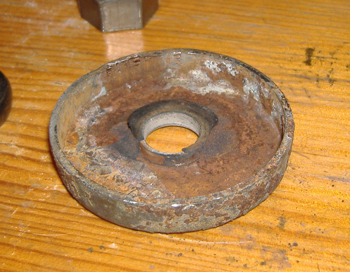

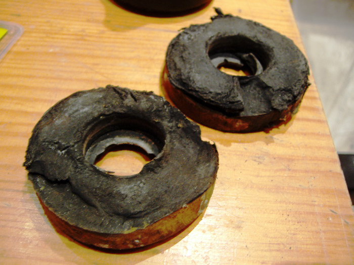

Je me suis occupé des pieds d'immobilisation, j'ai m'impression d'avoir déjà dit cela 100 fois mais bon.... ils étaient rouillés, griffés, tordus, oxydés ...
Les caoutchoucs quant à eux... no comments

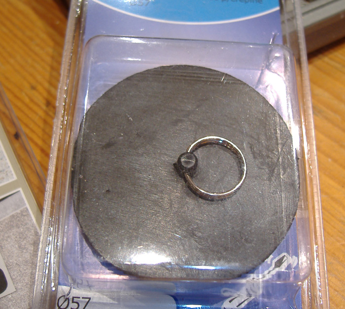

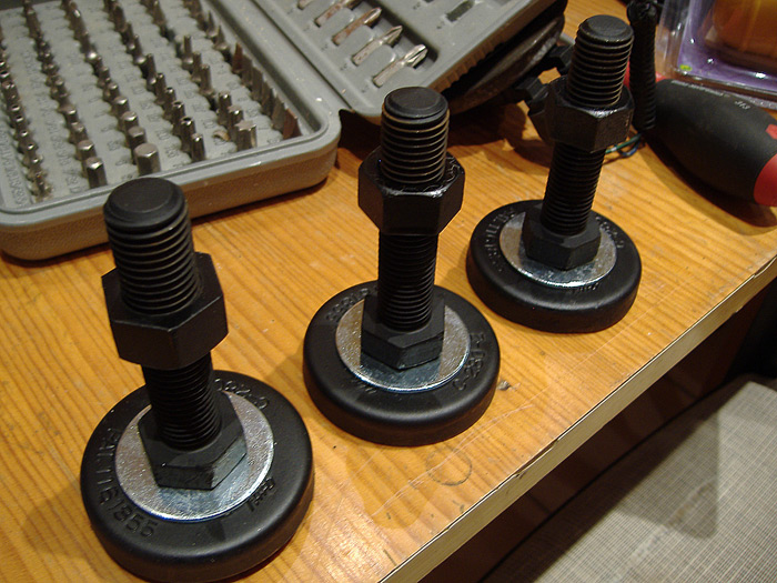

Alors j'ai eu l'idée de les remplacer par ceci :D
Ca marche, pas aussi mastock que l'original mais robuste quand même
Avant :
Le résultat:
PS: il y a que trois pieds car le 4ème pose des problèmes, impossible de virer le caoutchouc, je pense utiliser le Feu pour parvenir à mes fins, mais je redoute de déformer le métal...

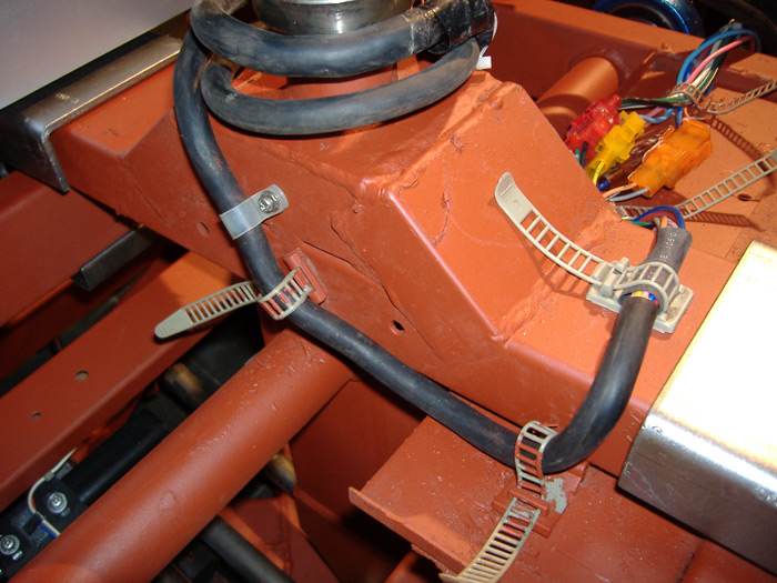

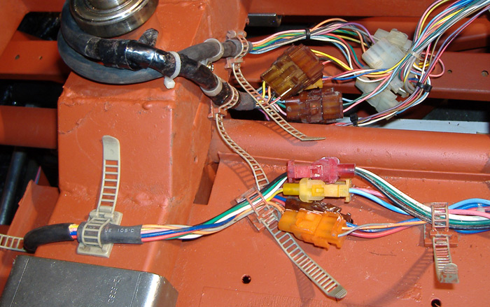

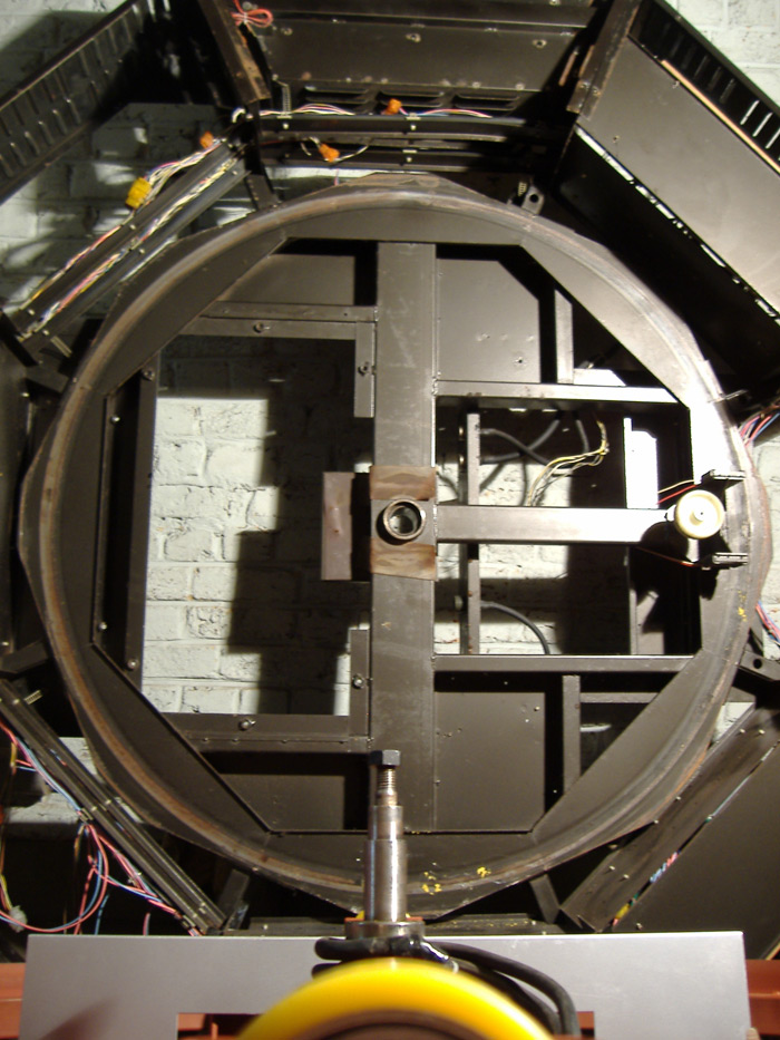

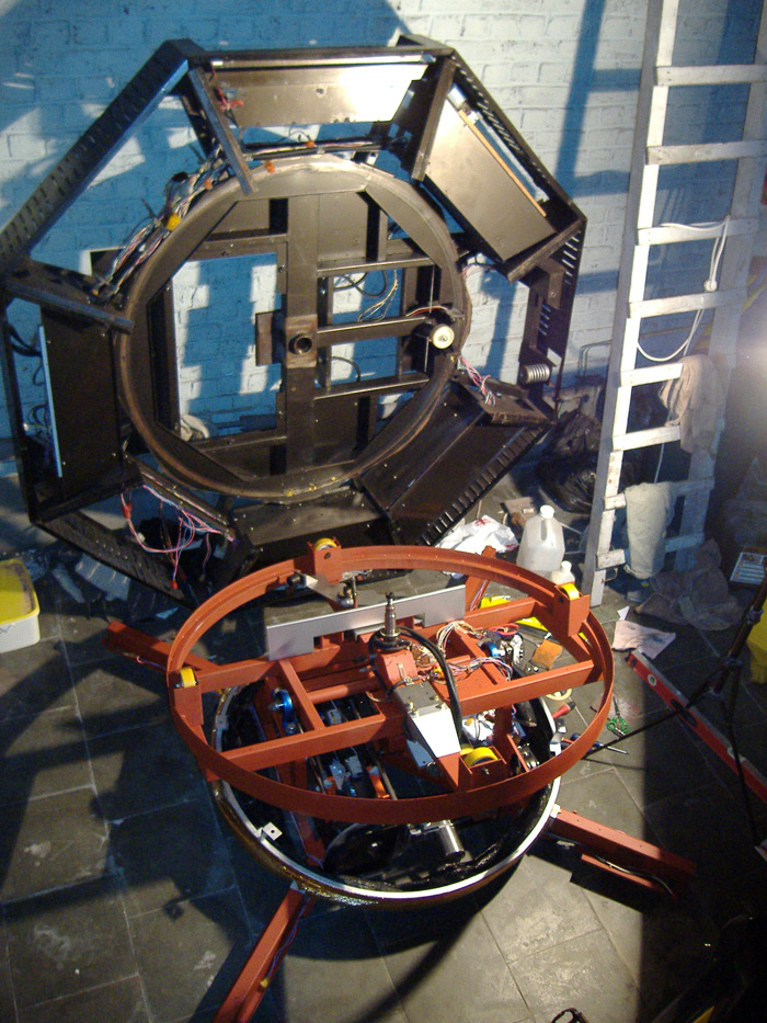

Sinon j'ai fixé les dernières choses sur la base dont les gros câbles de transmissions base <-> cockpit

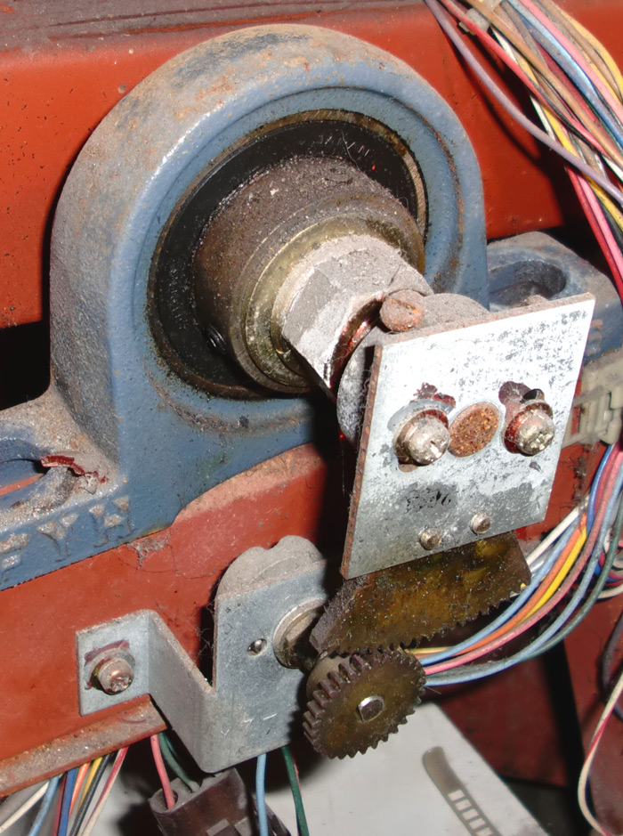

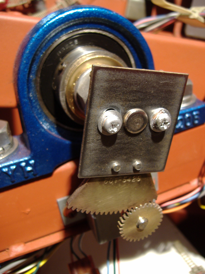

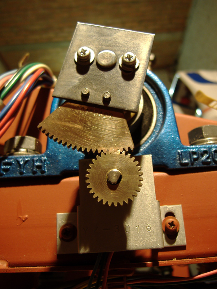

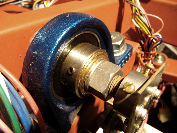

J'ai aussi remis le potentiomètre + engrenages renseignant l'angle d'inclinaison de la bête. Avant c'était comme ceci:
et maintenant:
Dans le même délire que tout le reste j'ai peaufiné des pièces à peine visibles machine ouverte, machine fermée bhein, on saura juste qu'elles sont là, une sorte de concept un peu Keops-like ;D

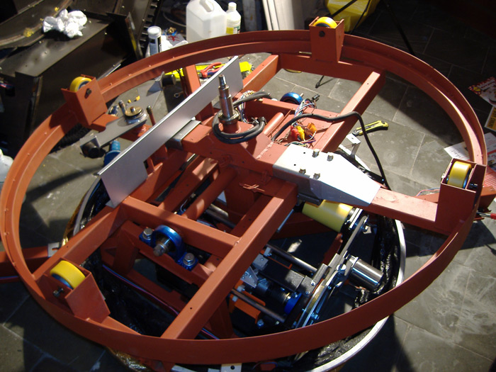

A l'ombre du Mothership dans sa position verticale je me dis qu'il va bientôt être temps qu'il atterrisse sur sa base.
La question c'est : est-ce que je tente le coup tout seul, je suis bien parvenu à l'enlever...
Est-ce que c'est raisonnable ? mais je ne suis pas raisonnable...
non si non non si si non ! si ! enfin, on verra  ;)

jolis les vérins repeints
remet juste les contre-ecrou dans le bon sens (plat vers le haut)
tu aurai les tailles ? voir si je peux t'en trouver un 4e
