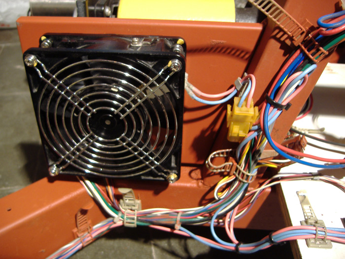

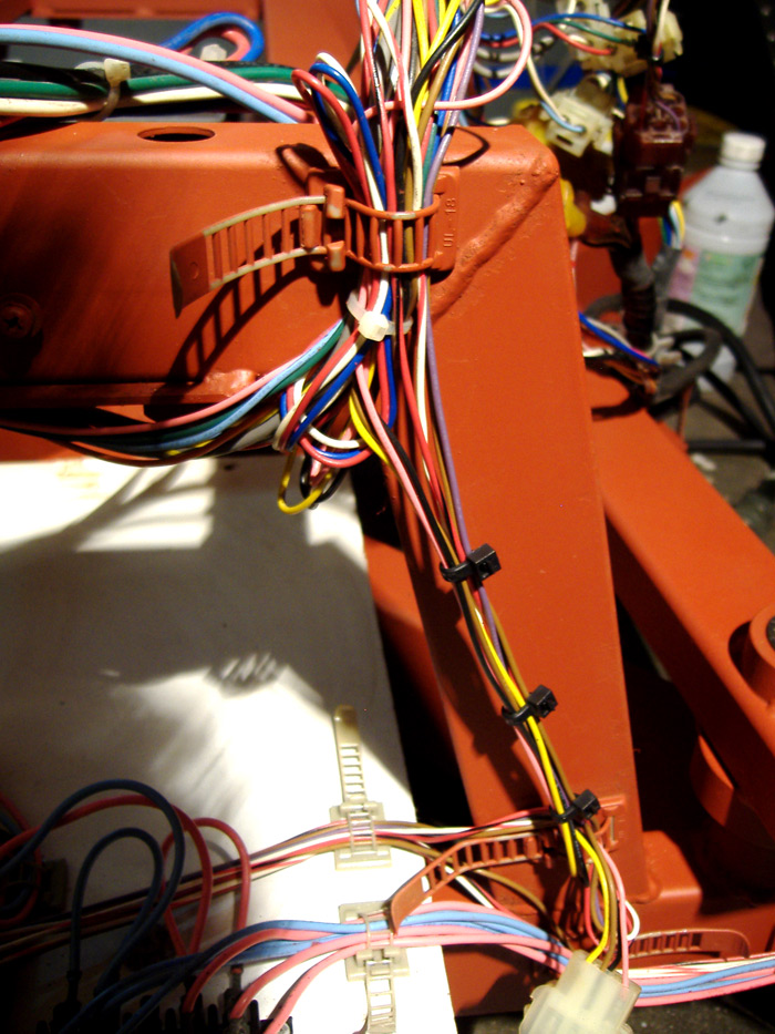

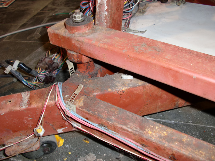

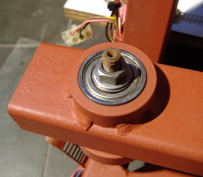

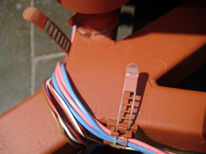

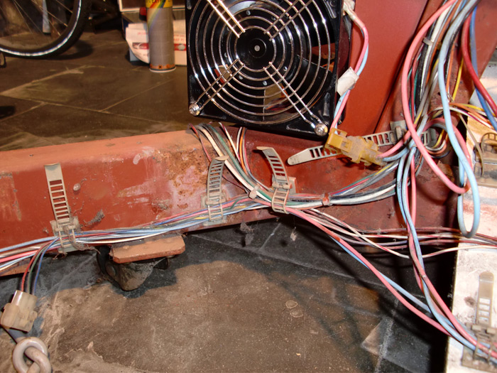

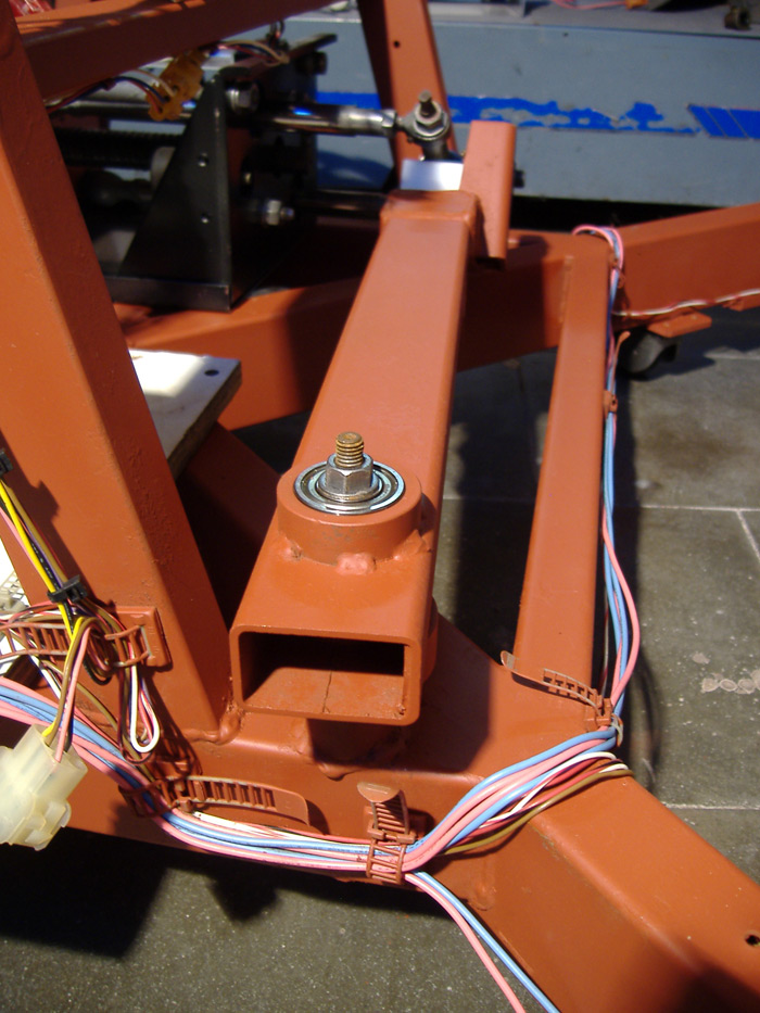

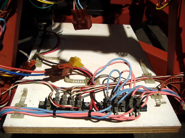

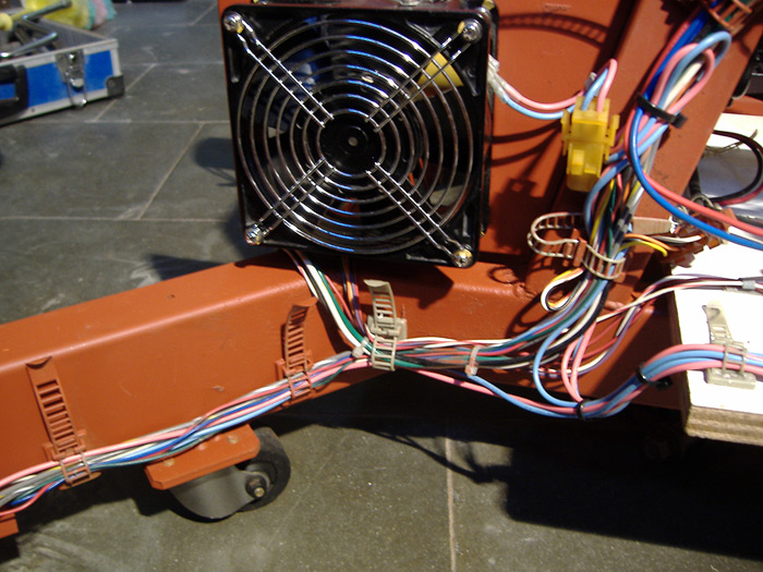

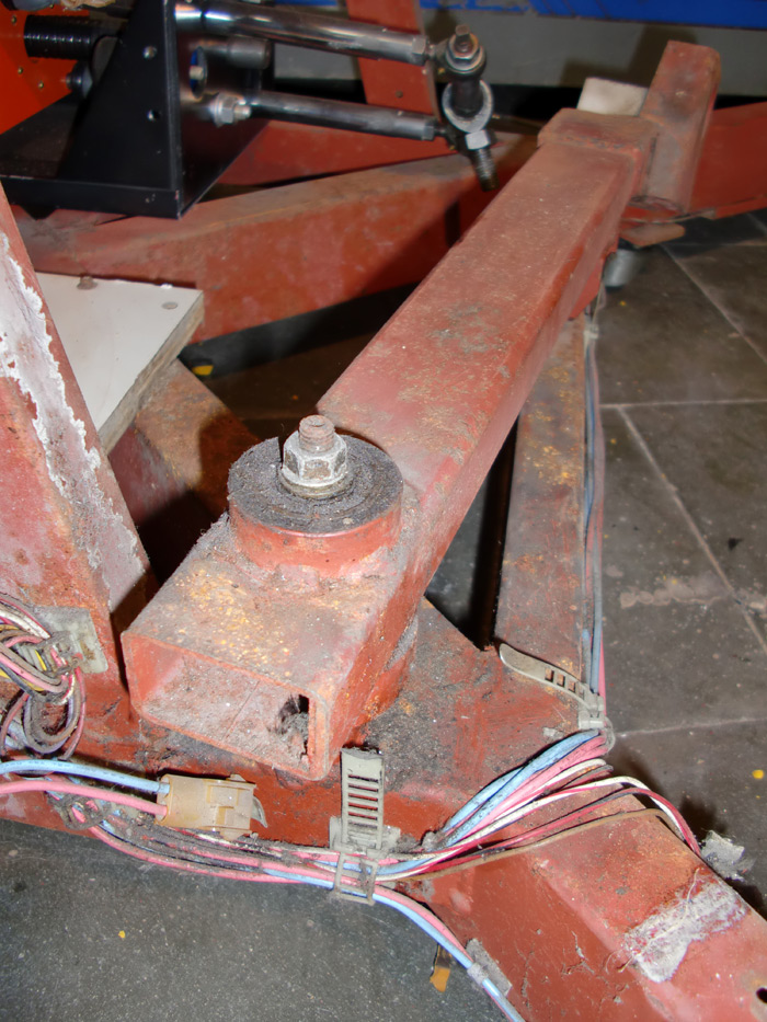

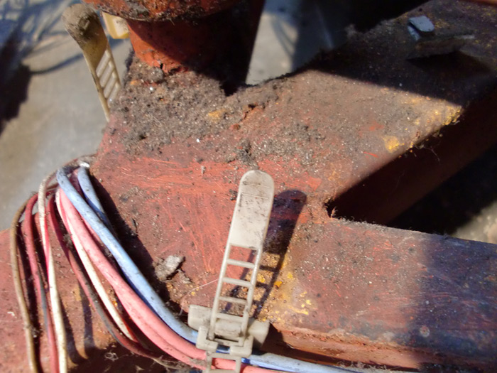

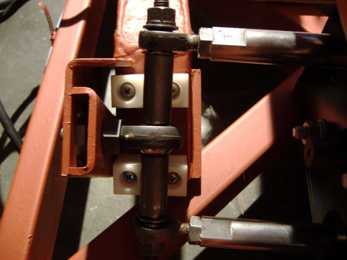

Alors voici donc les aménagements réalisés avec les col... colliers de serrage ;)
C'est plus propre hein ?

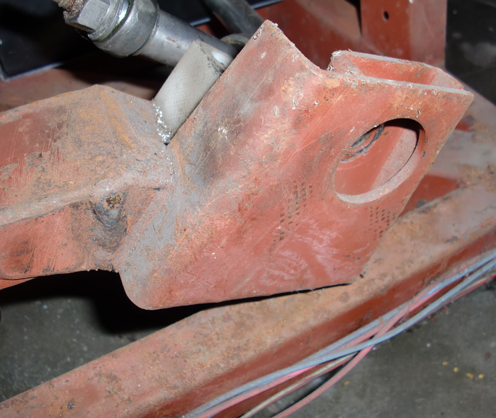

Tiens mais tant que j'y suis, je sens venir une bonne petite séance de avant/après, c'est le moment de la faire pour cette base car après la remise de la jupe cela ne sera plus possible, et puis, je sais que vous aimez ça les avant/après non ?  ;)
Avant:
Après:
Avant:
Après:
Avant:
Après:
Avant:
Après:
Avant:
Après:
Avant:
Après:
Avant:
Après (un peu flou celui-là):

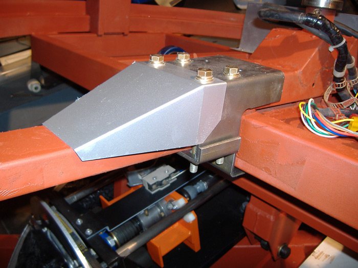

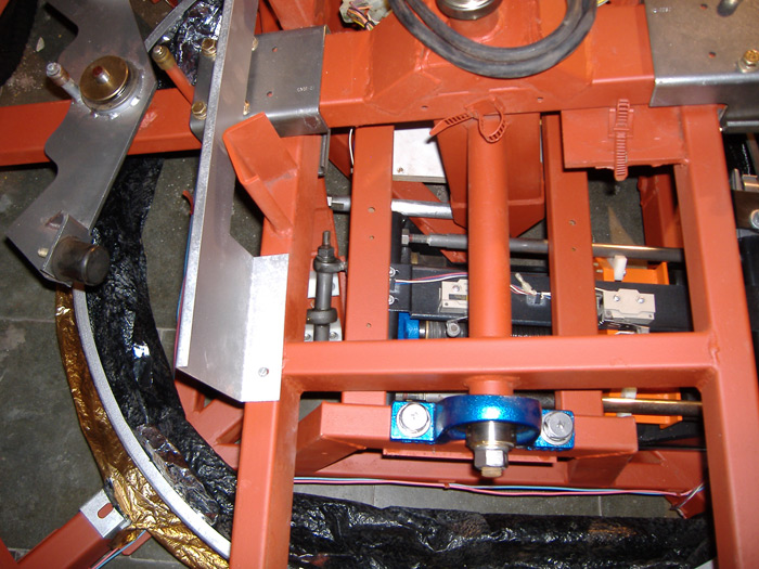

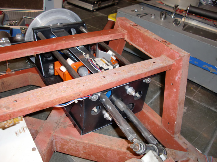

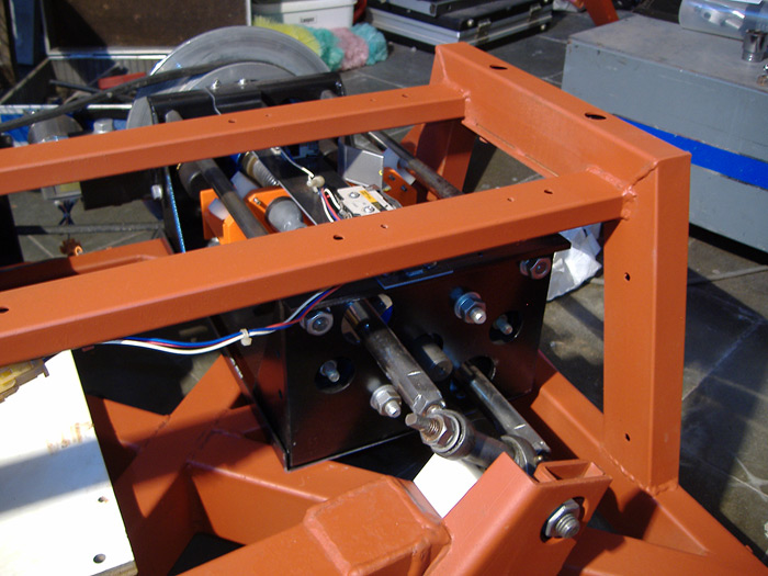

J'ai accroché la mécanique à la transmission
Tout est remonté...
Bon, je peux remettre la jupe aluminisée.

c'est dommage on ne verra plus tout le boulot que tu a effectué  :-\
C'est booooooooo quand c'est tout propre , tout collier-sérré !!
tsss pas sérieux, la qualité se perds... :p
Bon, plus sérieusement, je propose une fois que t'as tout fini de le sortir en livre illustré dont on enverrait un exemplaire anonyme à séga pour voir si ils feraient pas un geste amical ^^

hannn tu as peint les serre cables!!!! quelle drole d'idée!!!!!
Bon ok je sors loin  :D
Paroles de Sac

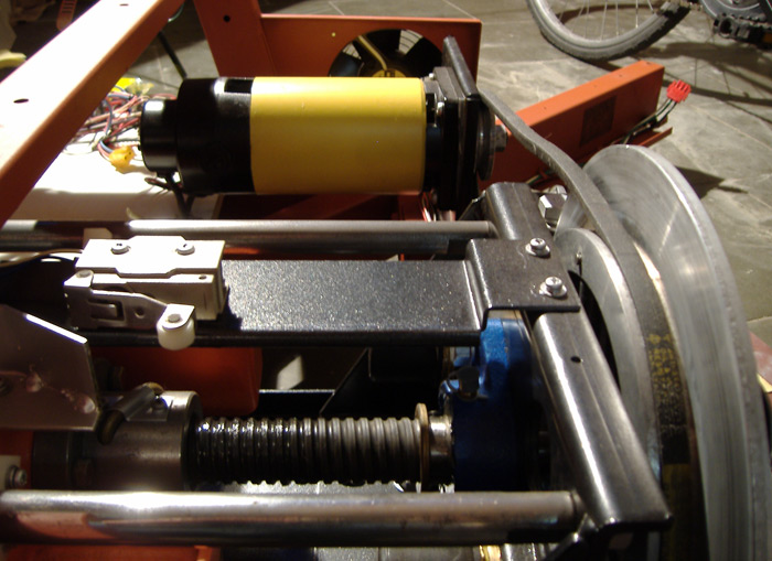

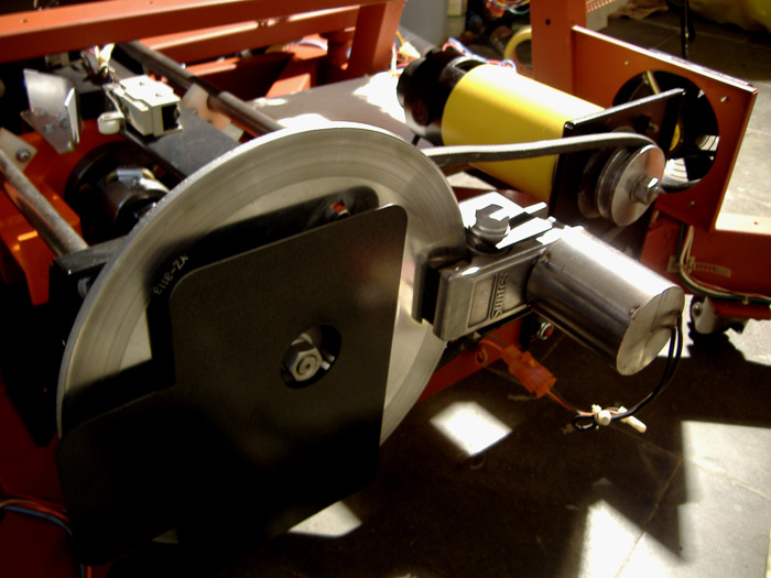

Sur les dernières photos, on voit la courroie de transmission. A première vue, elle me semble pas au top (déformation).
Cet organe étant à base caoutchouc, il est normal qu'il se détériore dans le temps.
Sachant qu'il a un rôle essentiel dans la cinématique de la bête et qu'il s'agit d'une pièce à quelques euros, ne serait-il pas prudent de repartir à neuf avant de tout remonter ?
Le cas échéant, je l'offrirai avec plaisir (j'en ai plein les stocks).

CitationC'est un bug de l'appareil photo, ou il reste bel et bien des traces de rouille
Ce n'est pas un bug, mais la vis de l'axe, l'axe lui-même et le châssis forment un bloc unique, c'était difficile de faire tremper la totale dans mon bain anti-rouille :-\

Citationhannn tu as peint les serre cables!!!! quelle drole d'idée!!!!!
oui je suis comme ca, un type bizarre  ;D
CitationLe cas échéant, je l'offrirai avec plaisir (j'en ai plein les stocks).
C'est sympa ! j'accepte avec plaisir ton offre :)
Maintenant sur la photo la courroie n'est pas encore tendue, ceci explique peut-être ton impression ?

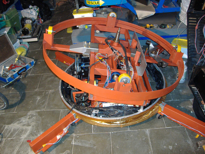

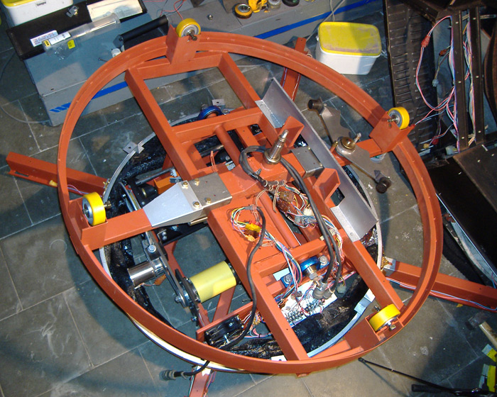

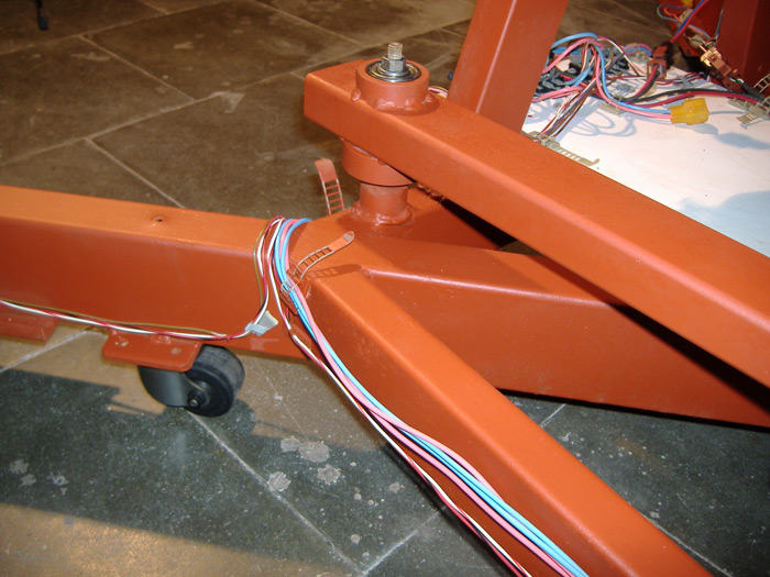

Le ré-assemblage se poursuit, étape cruciale, j'ai déposé le cerceau sur la base (tout seul c'était pas facile)
Je dois encore boulonner quelques trucmuches, fixer les câbles et je vais enfin pouvoir fixer ces satanées roulettes !
