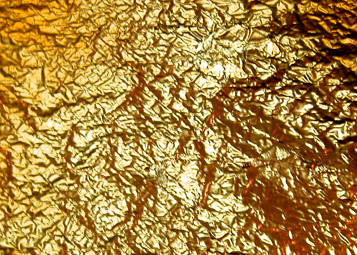

à défaut d'être constructif, je trouve que les photos que tu as faites en gros plan de la dite matière ferai un très beau fond d'écran... :)

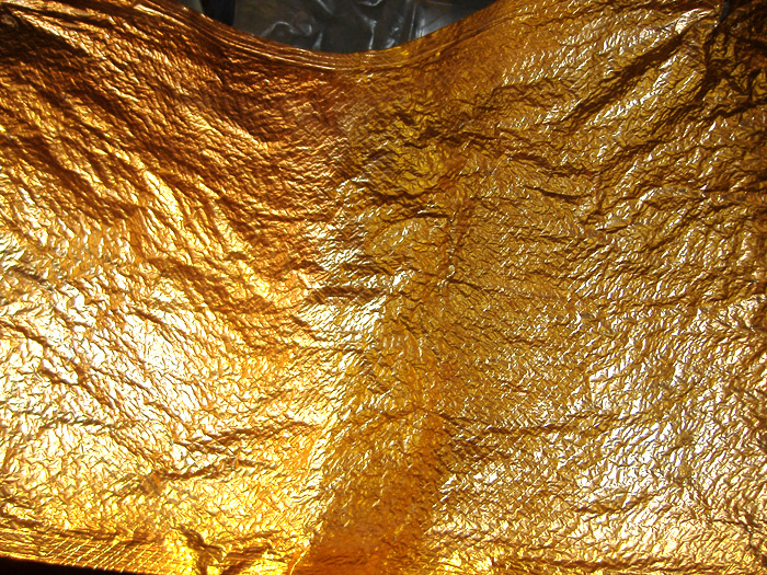

ça y ressemble énormément , mais a mon avis trop épais , et faut voir ce que ça peut rendre en mouvement , il faut que ça soit prévu pour , et que ça se coupe pas
sauf si je me trompe et que c'est juste une déco fixe  (la flemme de trouver la bonne page d'image ^^)

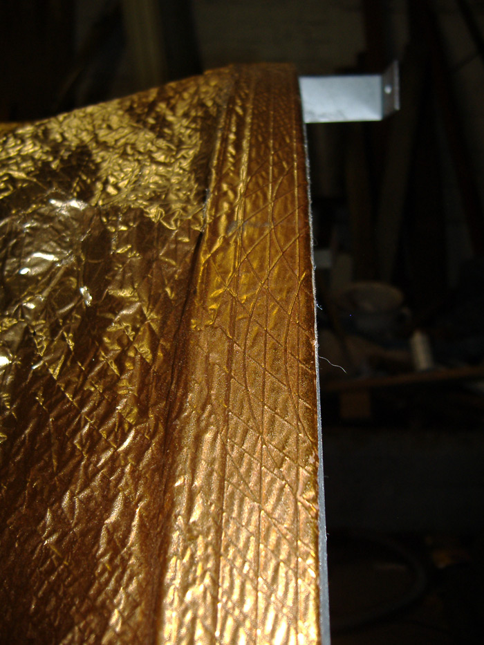

Citation- Gold thermofoil ?
Oui effectivement le Gold thermofoil est trop épais - 40mm - mais j'ai trouvé une autre solution.

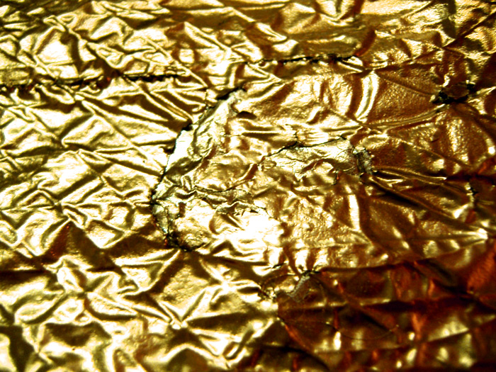

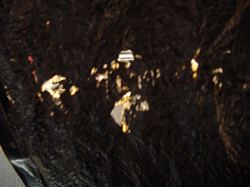

Donc pour rappel j'avais des dégâts de ce genre:

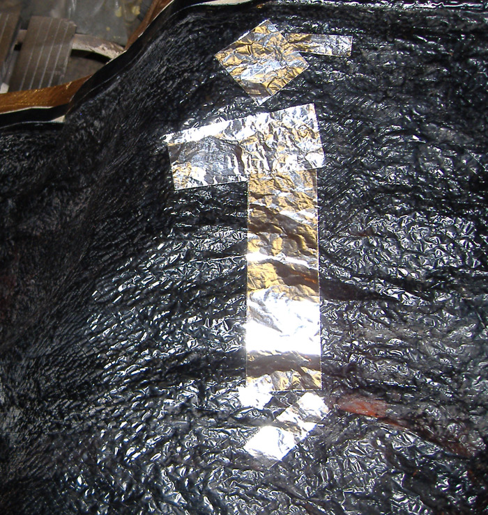

Alors j'ai acheté un tape spécial en aluminium assez solide et j'ai collé par dessus l'envers de la surface de manière à bien coller les rebords des déchirures

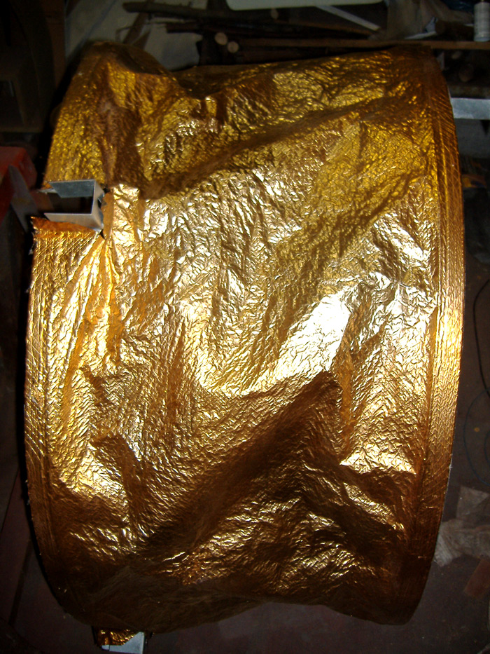

Ensuite je me suis procuré une autre bombe de peinture, d'avantage 'vieil or' que 'or chromé' parceque c'était un peu trop soft, moins doré que l'original et j'ai bombé les zones réparées.
Le résultat est satisfaisant, il faut chercher pour trouver les défauts...
...en regardant de très près.
J'ai traité les deux pans de 2mx50cm, c'est une réussite, il reste des très petits trous mais bon, tant pis, ils ne se voient pas.

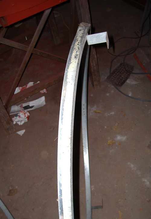

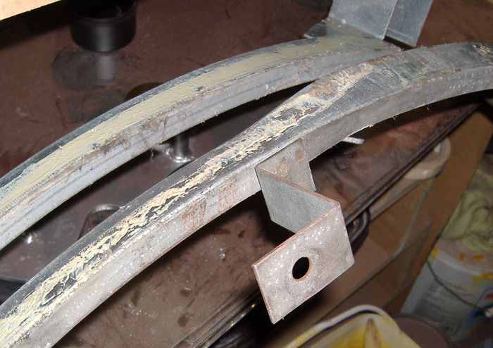

Demain je redresse les cerceaux de soutient qui sont dans un bien piteux état...
... et peut-être un petit coup de bombe argentée pour satisfaire ma maniax-interface
Ensuite je recolle le tout - j'ai préparé le double face - je replace l'ensemble sur la structure et pourrai ENFIN remettre la base pièces-cerceau pour replacer ces fichues roulettes

Je trouve votre jugement un poil hâtif...
40 mm c'est l'épaisseur totale,
Cette épaisseur est constituée de plusieurs couches de feuilles dorées + mousse + feuille dorée + mousse, etc
Si c'est comme la matière d'isolation aluminium (voir photo de BP), c'est ce que je pense et c'est pourquoi j'en parle,
ces feuilles ne sont pas cousues entre elles,
Donc tu aurais éventuellement une source pour une jupe neuve et renforcée,
peut être est il possible d'en réclamer un échantillon ?
Le rendu de ta réparation est très bien néanmoins, mais je suis un peu inquiet de la fragilisation par les points durs que vont générer les bouts de scotch alu rigide placés en pansements.

Citationje suis un peu inquiet de la fragilisation par les points durs que vont générer les bouts de scotch alu rigide placés en pansements.
Ce scotch a l'air solide mais il garde néanmoins une certaine souplesse, de plus le fait qu'il soit collé à la matière de la jupe, aussi très souple mais plus rigide, réduit les risques des points durs que tu mentionnes. Finalement les zones à découvert sont très petites...
Mais c'est vrai que si un pli se forme au centre d'un des trous réparés, à force de pliages consécutifs je ne serais pas étonné que cela finisse par se briser à l'endroit du pli :-\
L'idéal serait de rajouter encore une couche de je ne sais pas trop quoi derrière l'alu, une substance goudronneuse pour solidifier le tout mais quoi... :-\

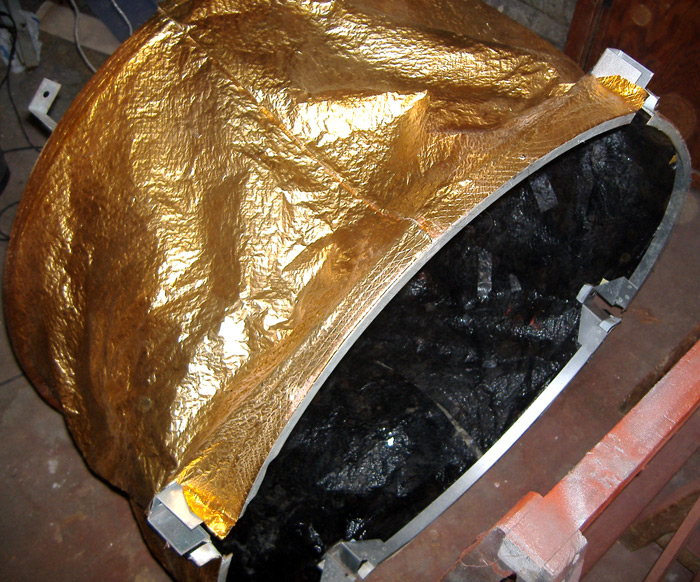

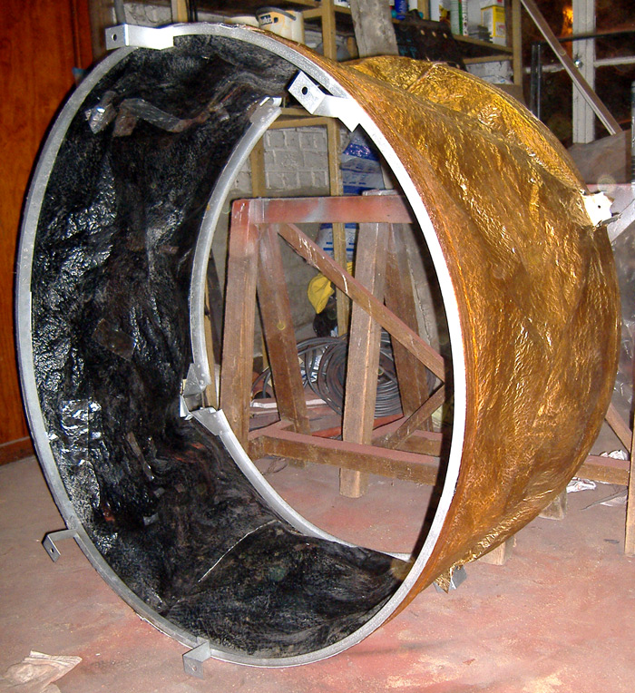

Ça a été la galère mais j'y suis parvenus:
Les cerceaux de soutien ont été redressé et bombé argenté/métallisé
La phase de collage a été fastidieuse mais c'est déroulée sans trop de problèmes...
...il me fallait être prudent et ne pas décaler les deux cerceaux de leur position originale.
En effet les attaches du cerceau "top" devaient être positionnés d'une manière bien précise par rapport aux ouvertures des pieds du cerceau "bottom".
J'ai dû également bien tendre la surface au moment du collage afin de ne pas tomber trop court aux jointures des deux surfaces qui devaient rester parallèles of course.
Enfin bon, j'ai pas pris mon pied mais j'y suis arrivé =:))
Ce sera pour demain finalement le réassemblage, je ne vais pas me précipiter, si je remonte cette masterpiece maintenant, ça va être difficile de peaufiner le câblage, j'aimerais rajouter des colsons et recoller ceux qui se sont barrés.
