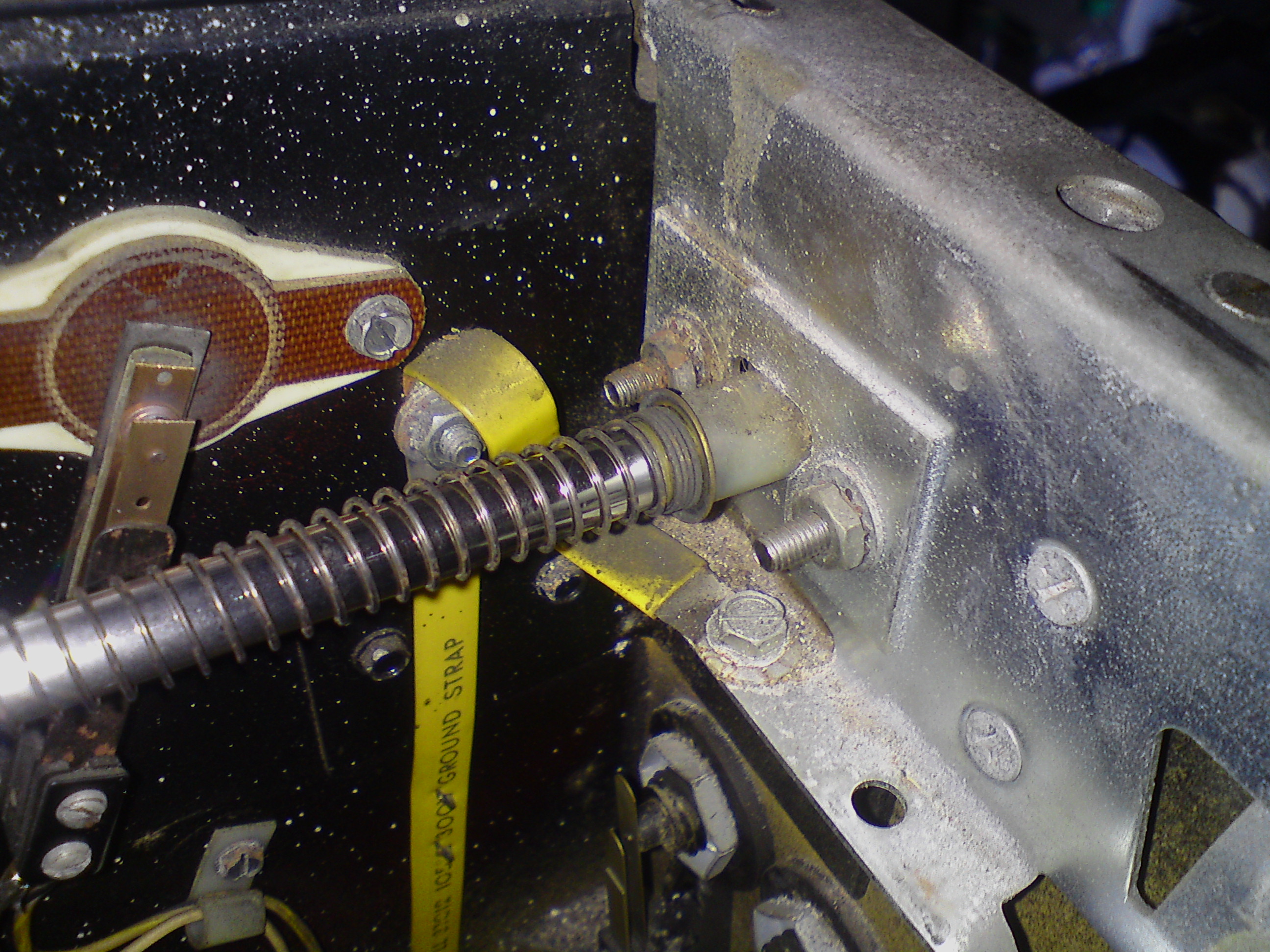

La soudure à beaucoup de mal à accrocher par moment sur les douilles et je ne vous parle pas du cable de masse qui parcours tout le flipper (qui lui n'accroche presque pas).
Concernant la tresse de masse, j'imagine qu'elle doit être pas mal corrodée non ? N'aurais-tu pas eu intérêt à la remplacer purement et "simplement" ? Ou encore t'aides-tu de flux décapant pour améliorer la prise de la soudure ? Enfin, ton fer à souder est-il assez puissant ?
Quoiqu'il en soit ton travail est hallucinant et si tu parviens à lui redonner vie à ce flip, cela sera vraiment un sauvetage fantastique !
Merci !
Oui la tresse de masse est corroder et n'accroche plus la soudure.
J'utilise une petite lime pour la décaper un peu, mais ce n'est pas toujours évident.
J'ai remplacé la tresse par endroit, mais voulant garder l'aspect d'origine je ne l'ais pas fait partout.
Le fer est à 350°, ca devrait suffire en principe  :?

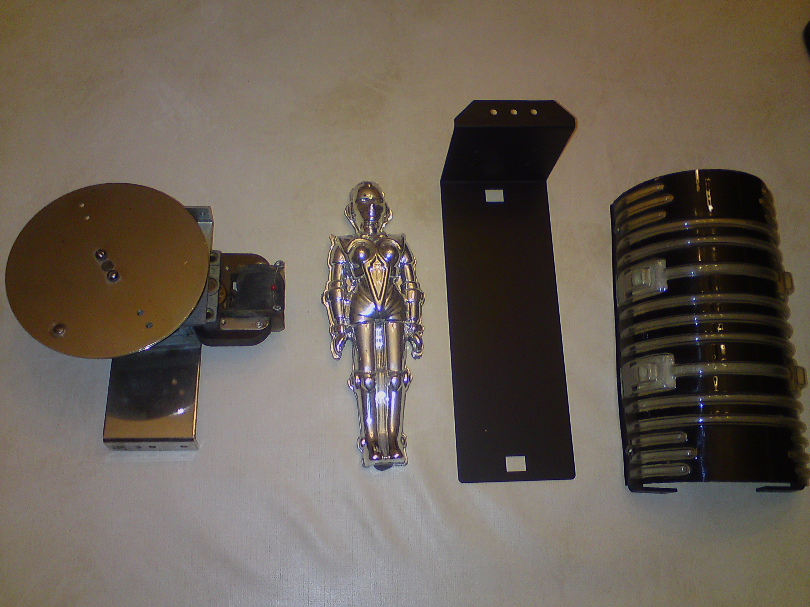

Nettoyage du laboratoire
J'avais deja passer le polish l'été dernier  :D
Le laboratoire est composé des éléments suivant :
J'ai repeint les pièces en noir mat et lustrer les autres (désolé pas de photo avant).
Reste plus qu'a fixer le cyborg sur la table.
A l'origine, il est tenus par des colliers serre-câble en plastique brun.
Bien sur je n'ai pas cette couleur en stock  >:(

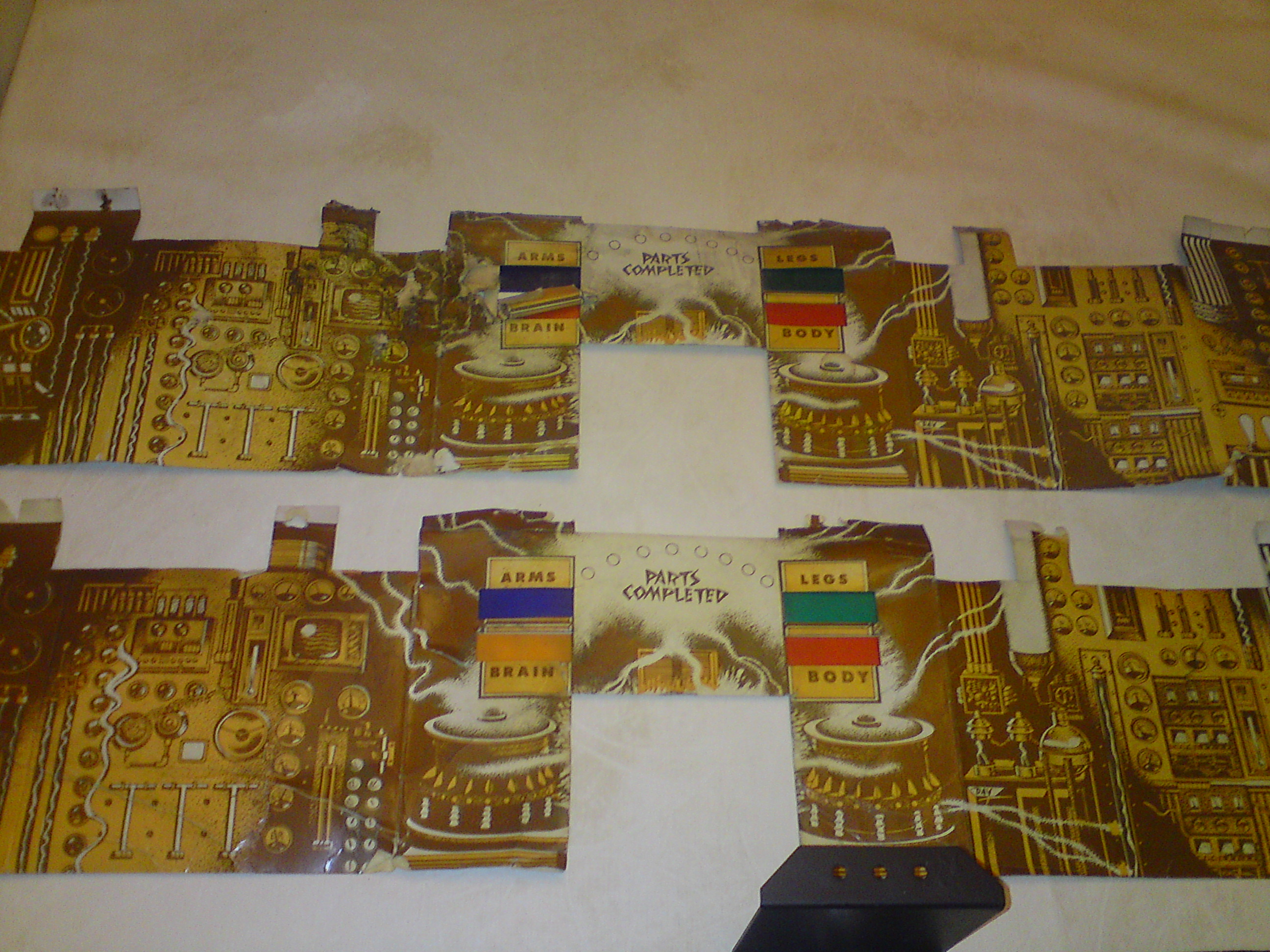

Le decor du labo à pas mal subit :
Une bonne âme de flipjuke m'as envoyé un double un peu moins abimé (en bas sur la photo)
J'ai, bien sur, scanné tout ça et pourrais réimprimer le décor correctement dés que j'aurais un retravailler le scan.

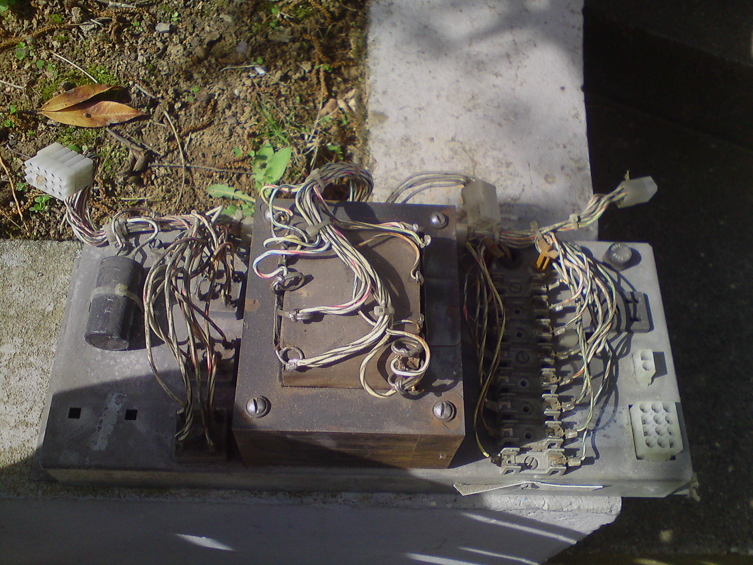

J'ai commencer à analyser la caisse.
J'ai récupérer entre temps un bloc d'alim sys80b
Mais il me manque connecteur 12pin qui relie le bloc d'alim au courant. >:(
Également, deux switch pour les boutons flips, un switch pour le bouton start, un knocker A-5195 et un potentio pour régler le son (ca je devrais avoir).
Je vais continuer à lister ce qu'il manque...

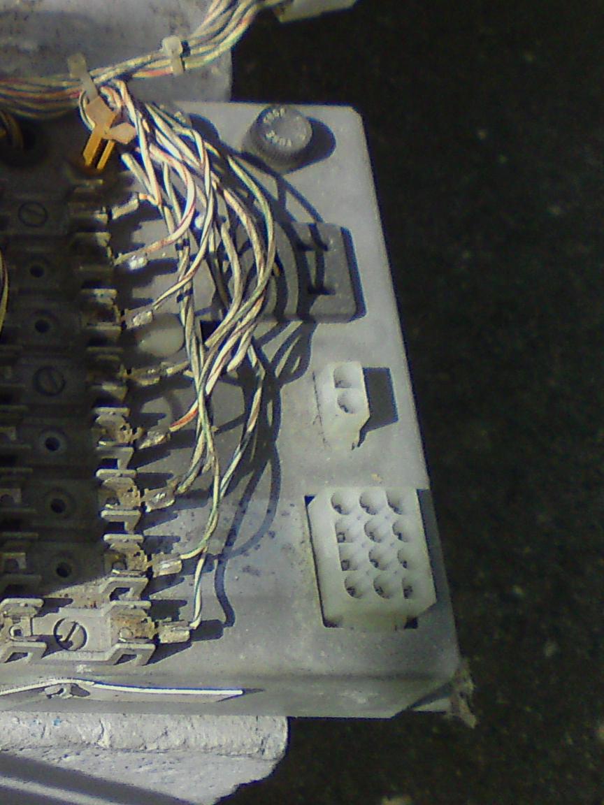

Bon j'ai reussi à identifier la prise du transformateur:
Molex 19-09-1129
http://www.molex.com/molex/products/datasheet.jsp?part=active/0019091129_CRIMP_HOUSINGS.xml
Inutile de dire que c'est totalement introuvable en France. Seul une commande au States me permettrais d'en avoir (à 20 euros de port  ;D).
A moins qu'une bonne âme ai ça en stock ?
J'ai ce type de Molex connecteur, mais c'est trop petit.
Toutefois, je vais peut etre remplacer le tout, ce type de prise tient 250V/7A, ce qui devrait suffire.
Faudra que j'adapte...

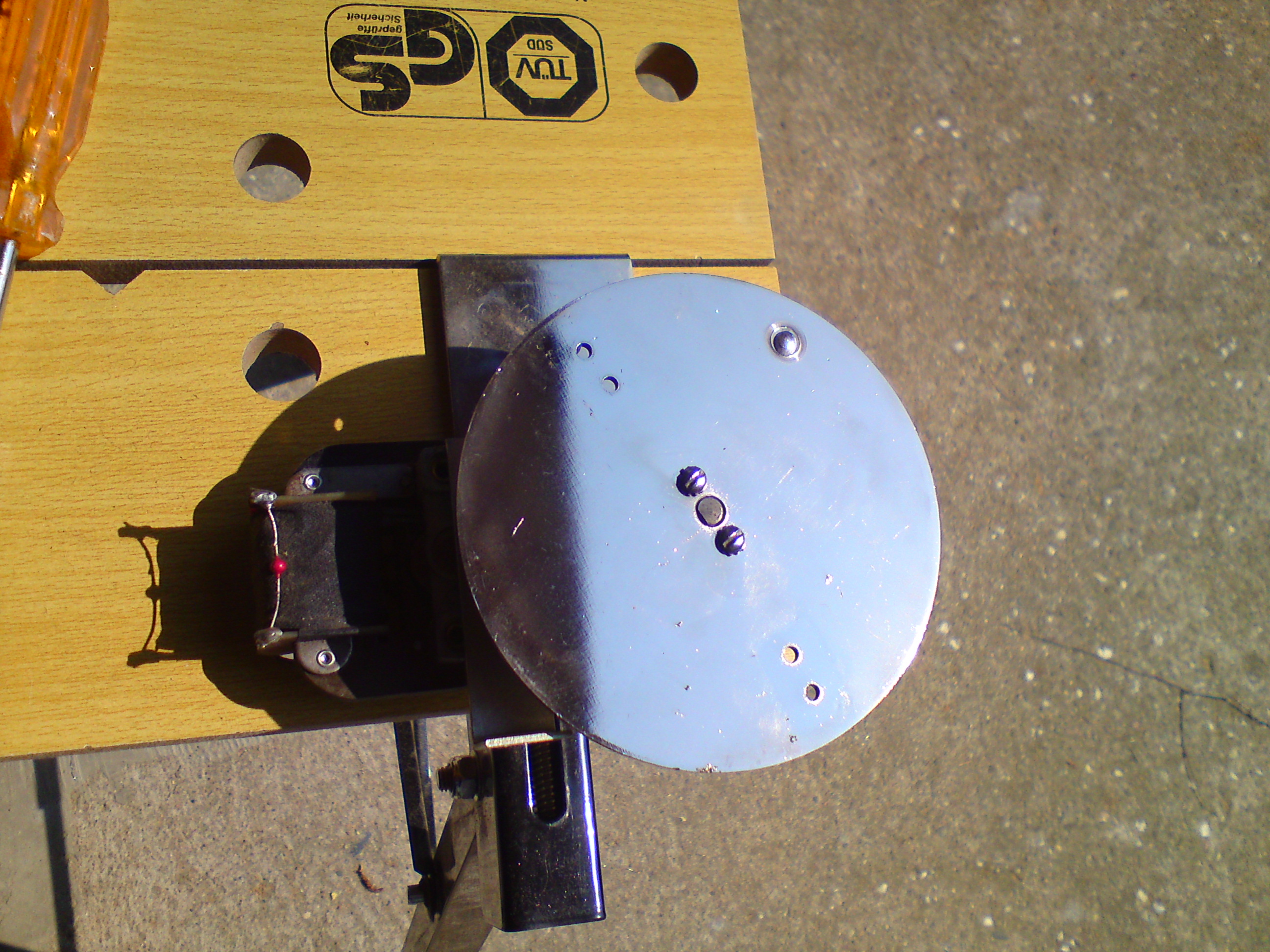

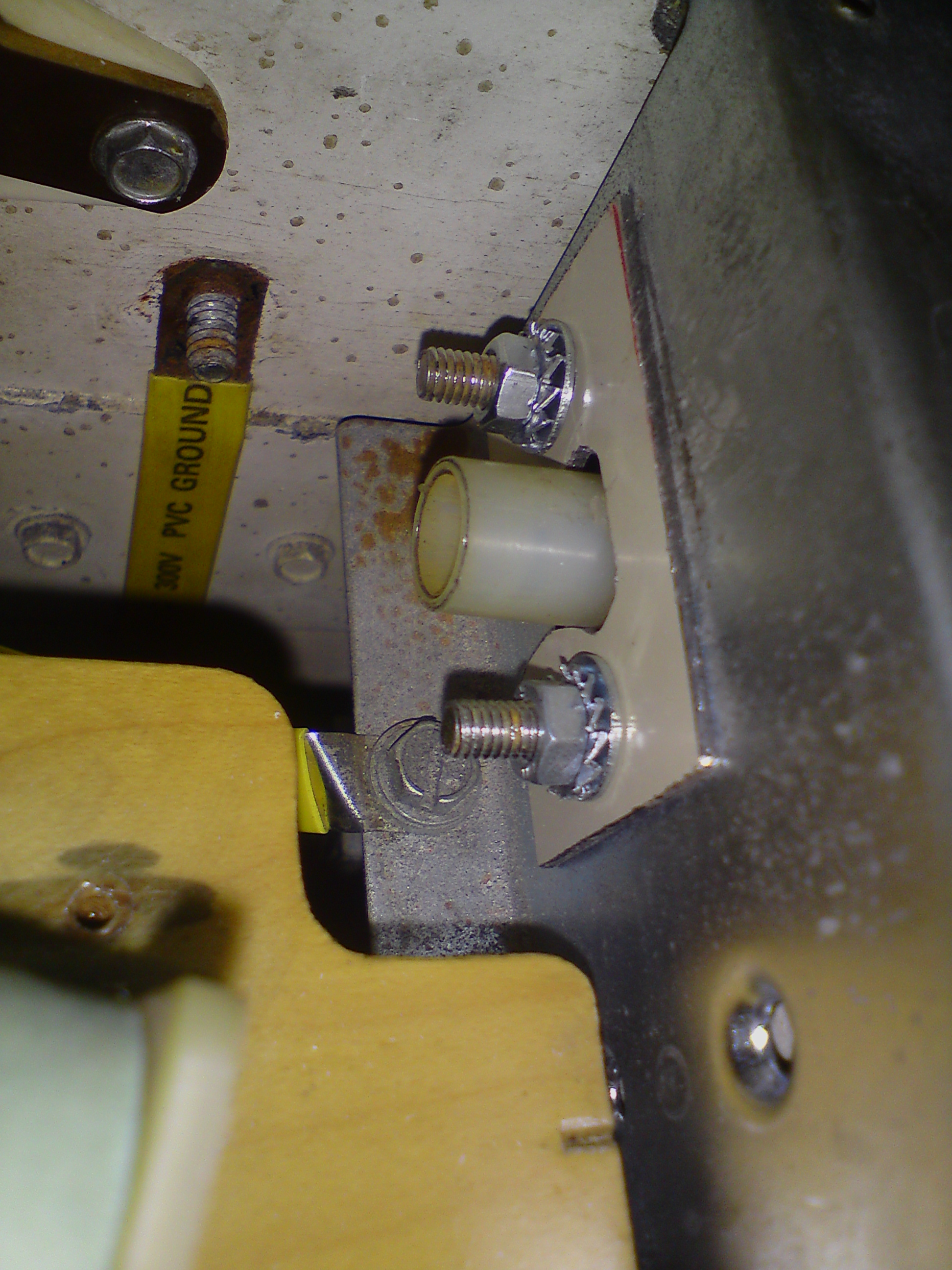

Aujourd'hui je compte installer le lance bille.
Hélas il me manque une pièce essentiel pour le fixer correctement : la plaque de fixation
Ici une photo prise sur mon Tx-sector :

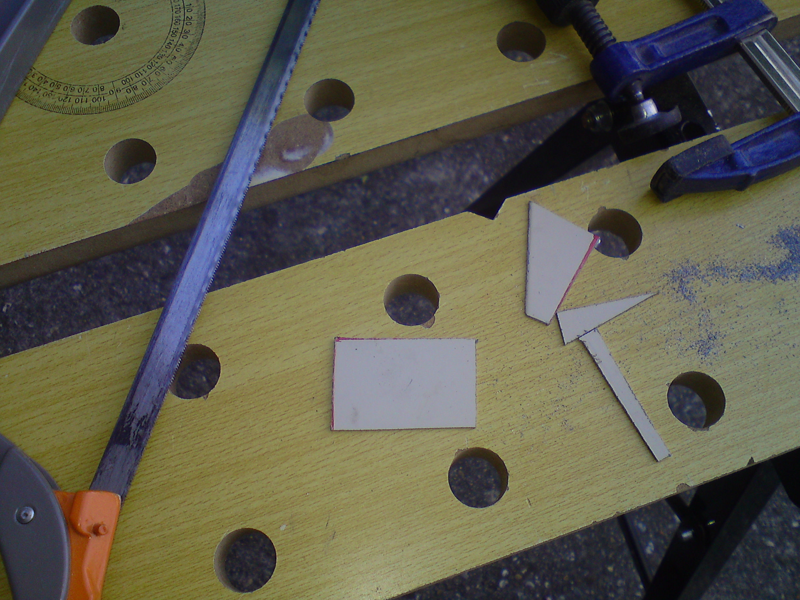

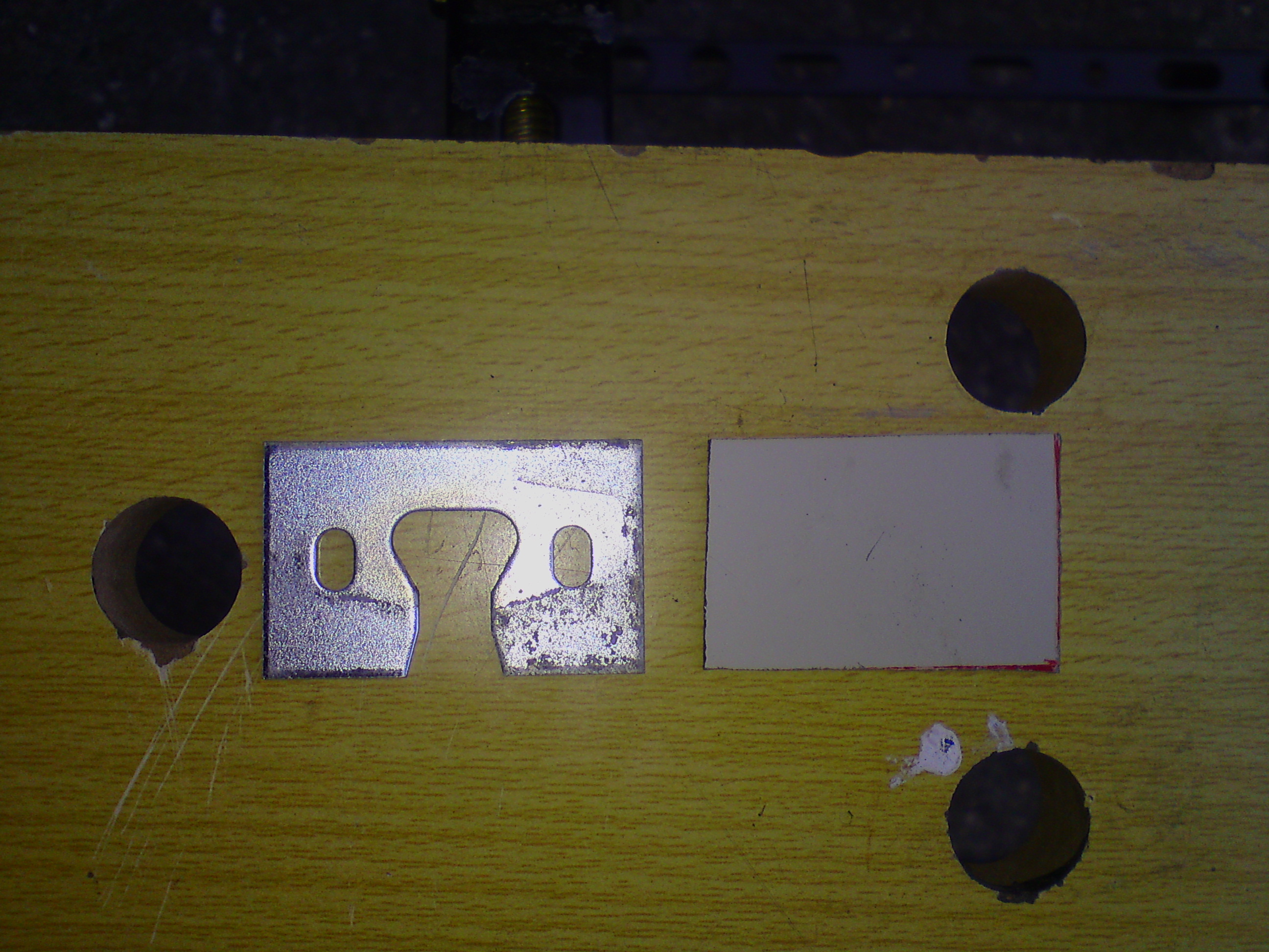

Point de recherche désespérer ou dépense pour trouver cet élément, je vais le dupliquer :
D'abord couper une petite plaque de metal, il se trouve qu'il me reste des chutes de mon panel soulcalibur.

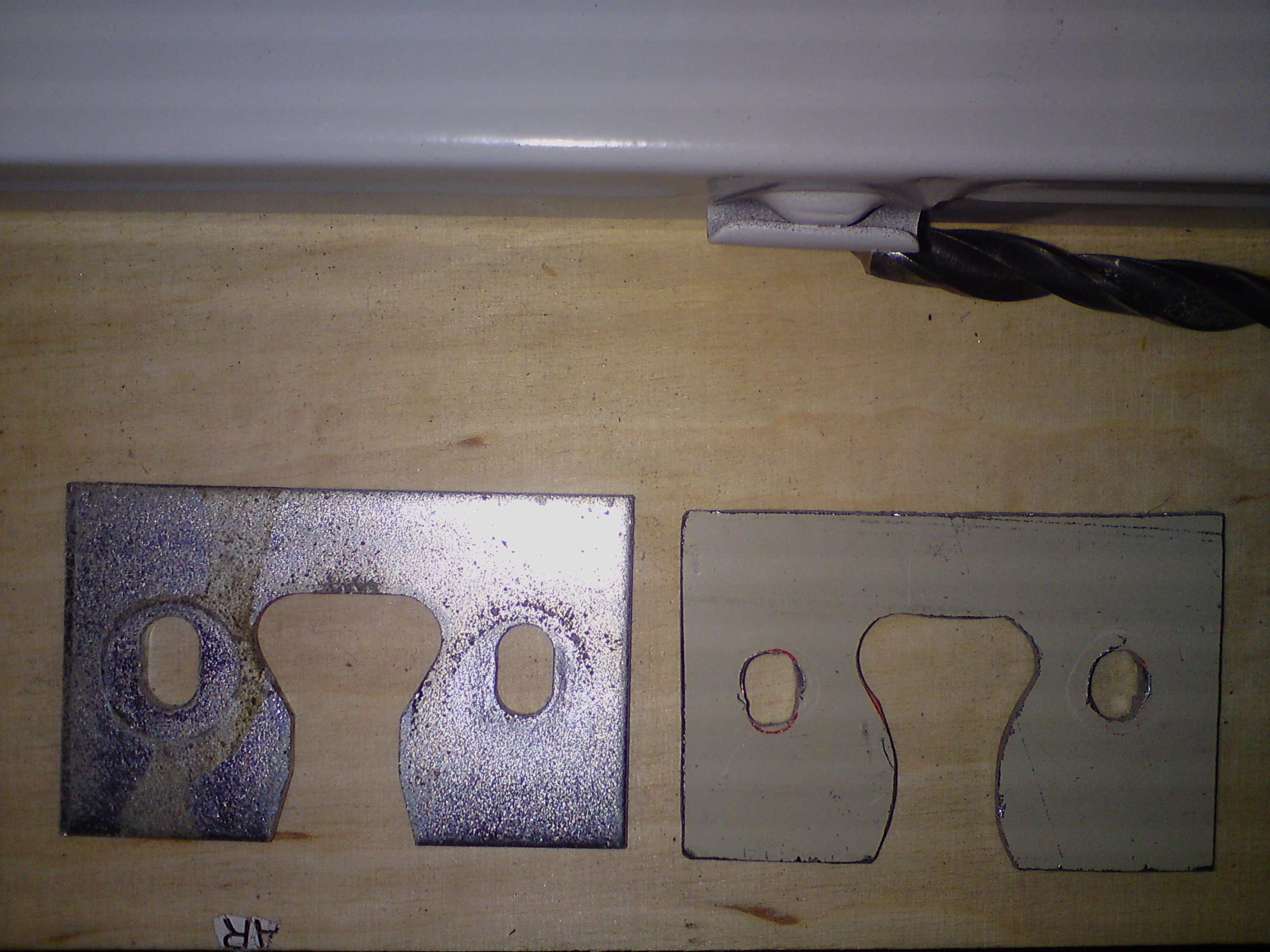

Je démonte la pièce sur le Tx-sector pour retracer les contour sur ma piece
Après quelques perçages et de nombreux coup de lime...
D'accord, ce n'est pas parfait mais ca feras largement l'affaire (et non je ne vais pas la galvaniser...pour le moment).
Test concluant  8)
Bien sur, le monde est cruel, car il me manque encore une pièce, le circlips sur lance-bille ... :?
(je me demande si le démontage s'est bien effectué en bonne et due forme ?  :D)

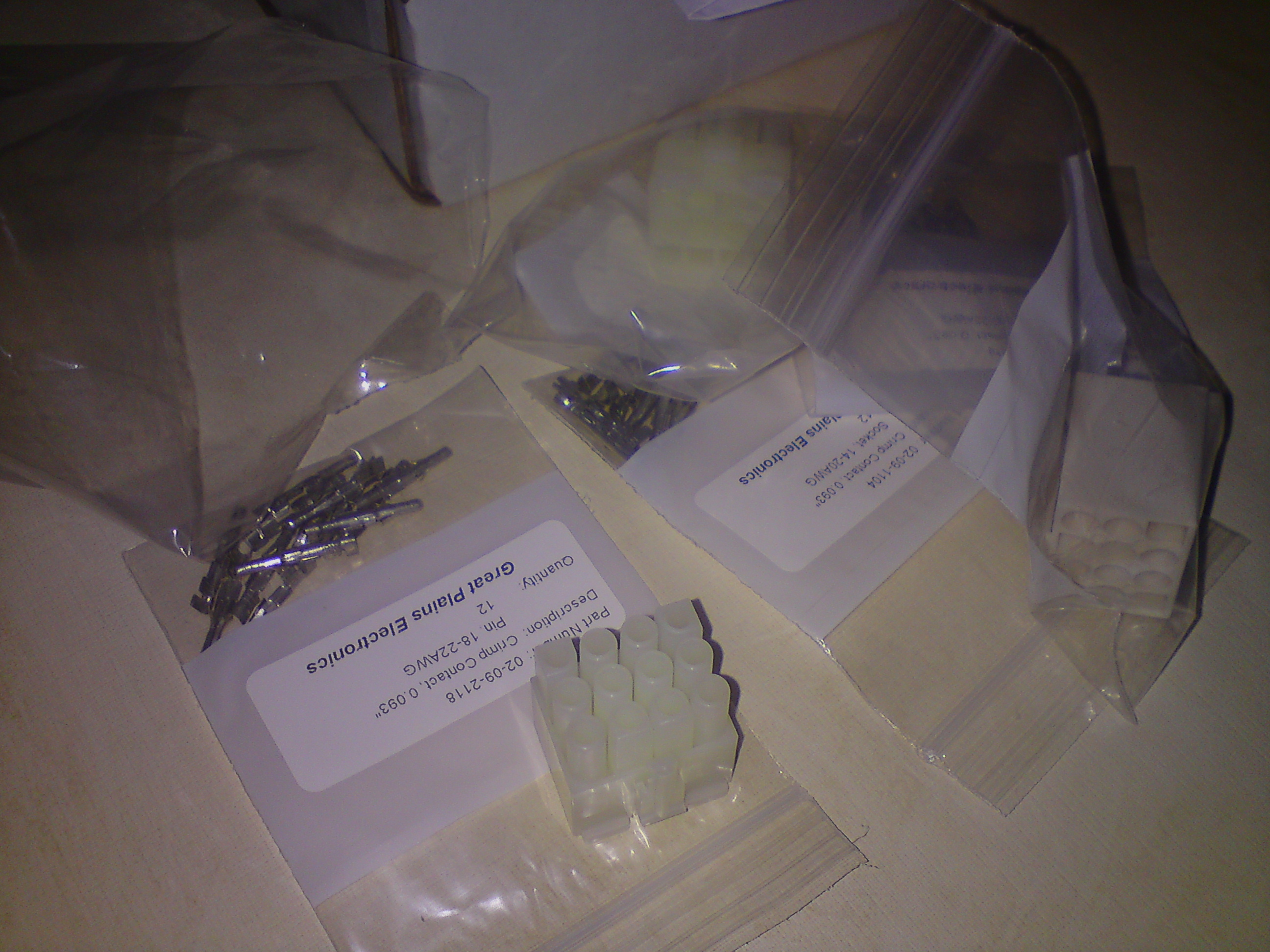

Bonne surprise aujourd'hui :
Le connecteur tant convoité !
Un grand merci à DragonsNoirs77 qui m'as aiguillé vers un site US, que je me permet d'indiquer ici:
http://www.greatplainselectronics.com
Prix défiant toute concurrence, frais de port moins cher qu'en France, livraison rapide  ^-
Ce type de prise Molex est spécifiquement utilisé au US, donc y avait pas trop le choix de tout maniere.
Me reste plus qu'a câbler tout ca on dirais bien  8)
