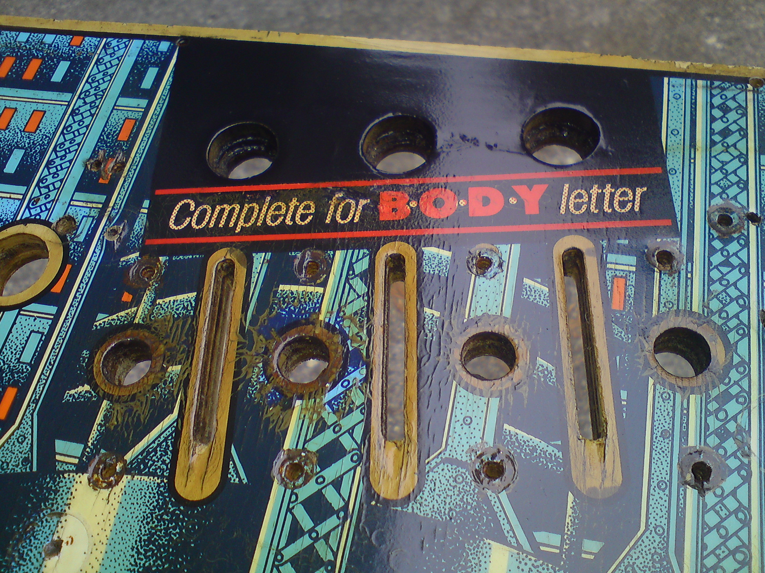

Par contre, attention, il me semble que la peinture que tu as utilisé n'est pas de l'acrylique = peinture maquette type umbrol avec solvant?
Si c'est le cas, DANGER à la vitrification, il va y a voir des réactions pas belles de chez moches! Acrylique, toujours acrylique sur des flips!
bon courage!
Pas de danger avec la peinture, ce n'est effectivement pas de l'acrylique (c'est voulus, car il me fallais remplis des micro-creux).
Le vitrifiant n'attaque pas ce type de peinture, enfin le polyuréthane que j'utilise.
Maintenant, t'as remarque est pertinente, car je vais vitrifier à l'aquatherane. Je vais de tout facon faire un essai, sinon je peut toujours vernir la retouche au prealable.
Si vraiment ca veux pas, on efface et on recommence  8)

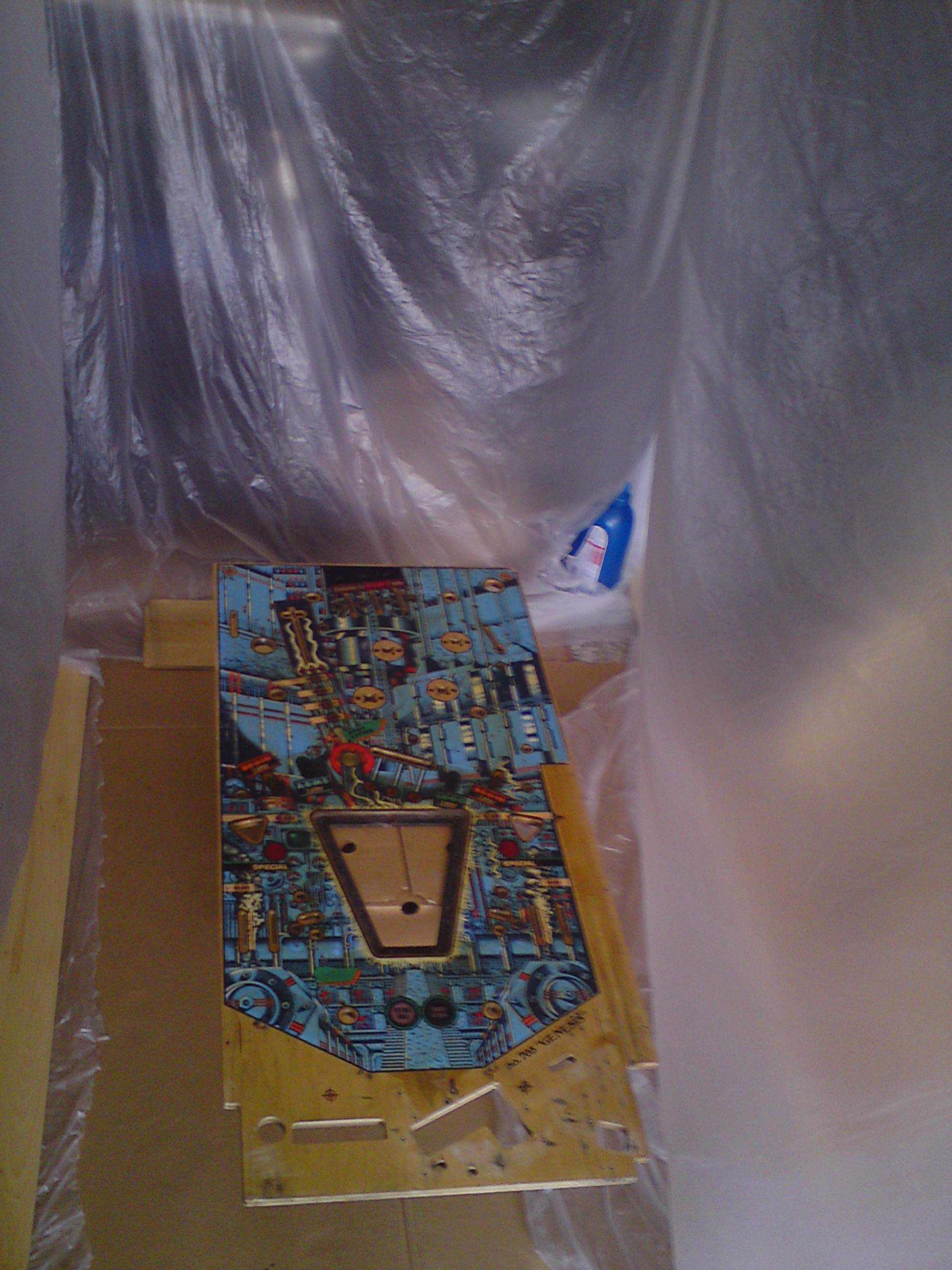

Aujourd'hui, nous allons passer au chose serieuse.
La vitrification du plateau  8)

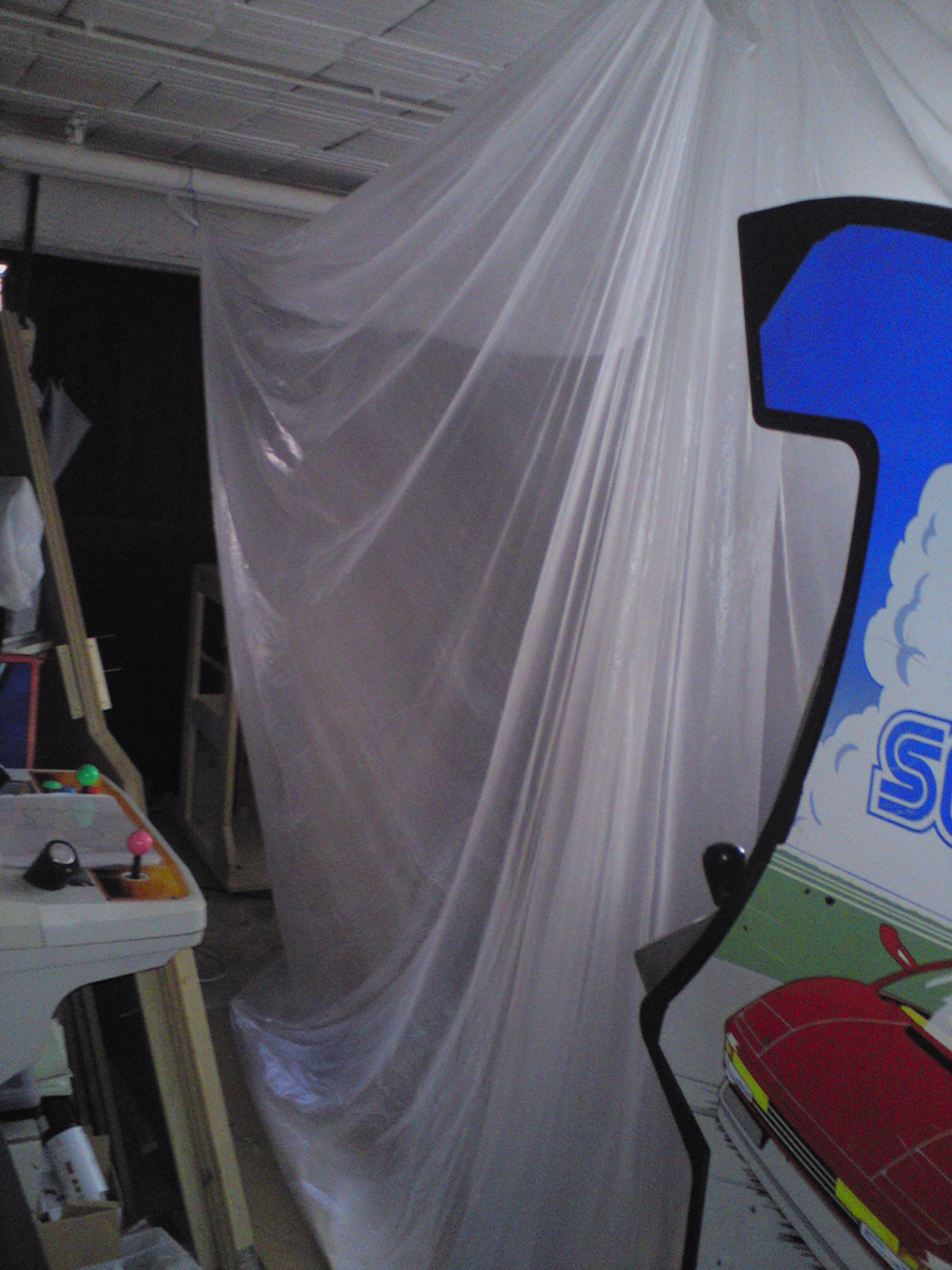

Après avoir poncer (1000 eau) et nettoyer le plateau (White puis lave vitre), on va preparer le laboratoire...
J'ai improvisé ma gameroom en salle blanche
Non, je ne vais pas decouper d'aliens  :D

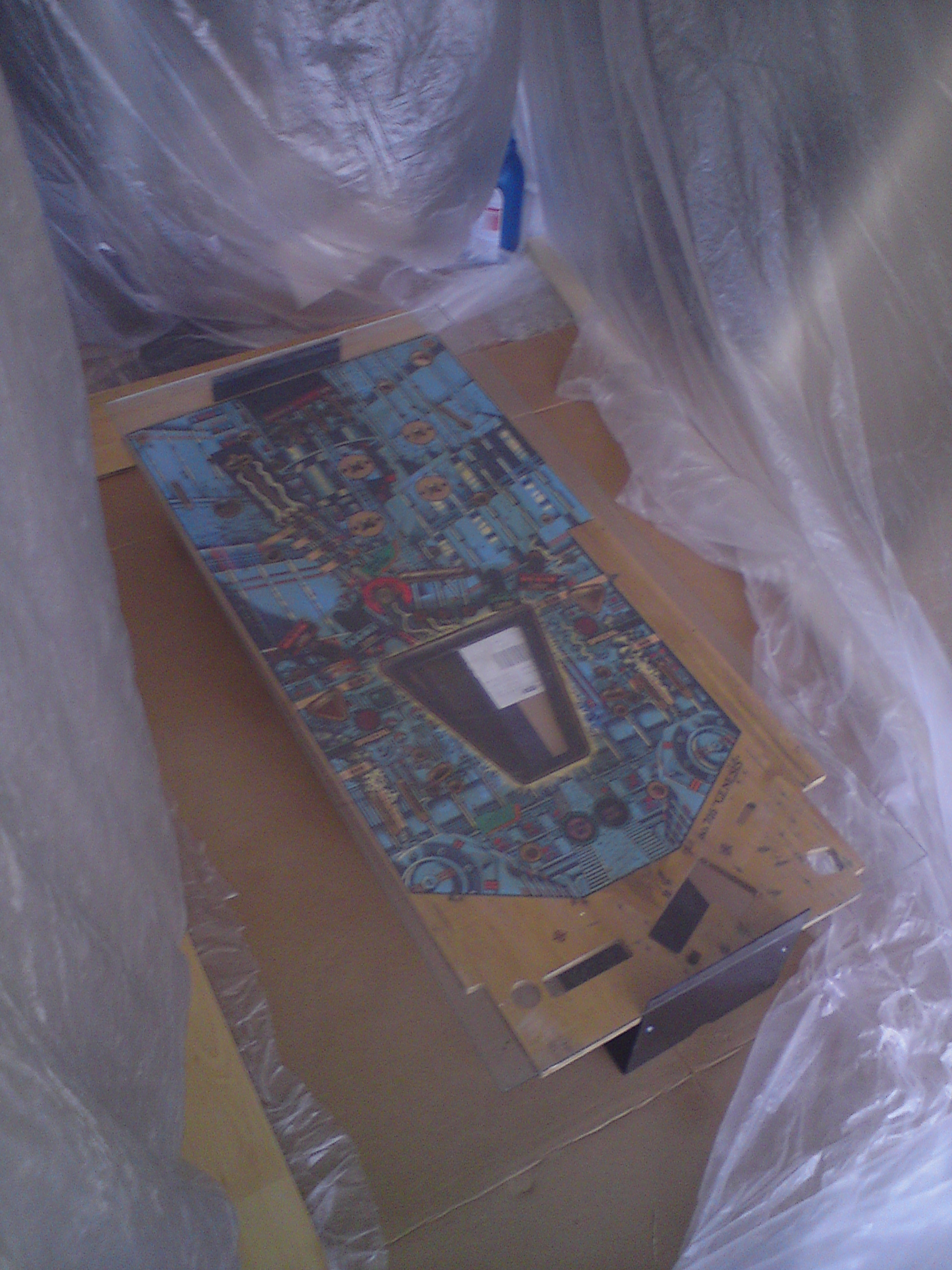

Bien, le patient arrive
On l'installe bien au milieux et on le surélève.
Je vais utiliser la vitre, soigneusement nettoyer, pour le recouvrir entre les couches.
Je passe une première couche trop légère
N'ayant jamais vitrifier (voir peint) au pistolet, je reste prudent même si j'ai fait un essaye rapide sur un morceau de bois témoin.
Après deux heure de séchage (vu le temps, ca va vite), je me rend compte de deux chose:
- je ne met pas assez de vitrifiant (le plateau n'est quasiment pas recouvert)
- mon pistolet envois un jet trop nuageux
Par chance mon voisin qui vient de rentrer s'y connait un peu, il me donne les conseils suivant:
- des mouvement plus lent de gauche à droite comme un balancier (c'est un rythme à sentir).
- arrêter le jet une fois au bout et re-appuyer avant de retourner sur le plateau
- superposer légèrement les applications.
Sur ce je retourne voir le patient et applique une seconde couche plus prononcée
Bien, on va le laisser reposer cette nuit... <:)

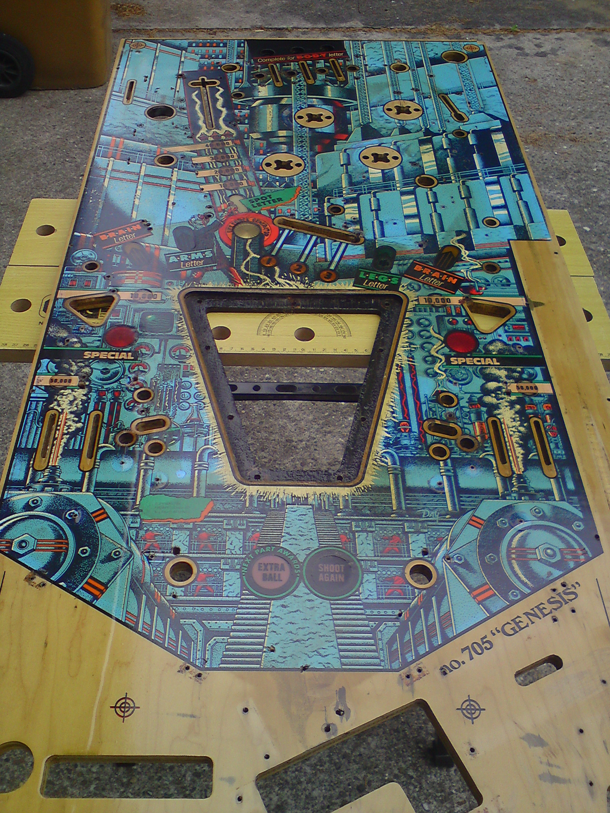

Surtout lorsque l'on vois l'état d'origine  :? la culture de champignons est du passé  ^-
bonne continuation dans la resto  ^-
Merci, le plateau a effectivement retrouver des couleurs  :D

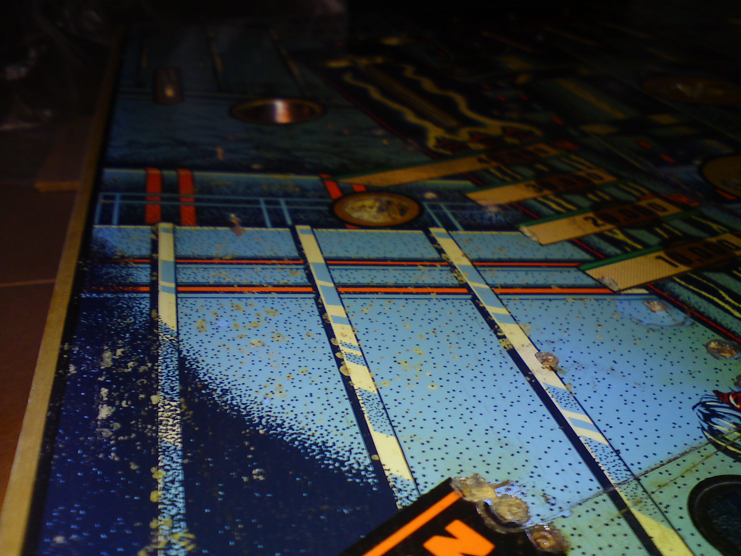

A ce propos voici une des parties que je n'ai pas retouché
Et pour cause, les taches que vous voyez sont du vernis qui a jaunis et pourris la peinture en-dessous.
Même en enlevant le vernis délicatement la peinture vient avec !
Mais, une autre raison m'as pousser à laisser cela comme d'origine...cette partie est caché sous une rampe et le rebord en bois  :D

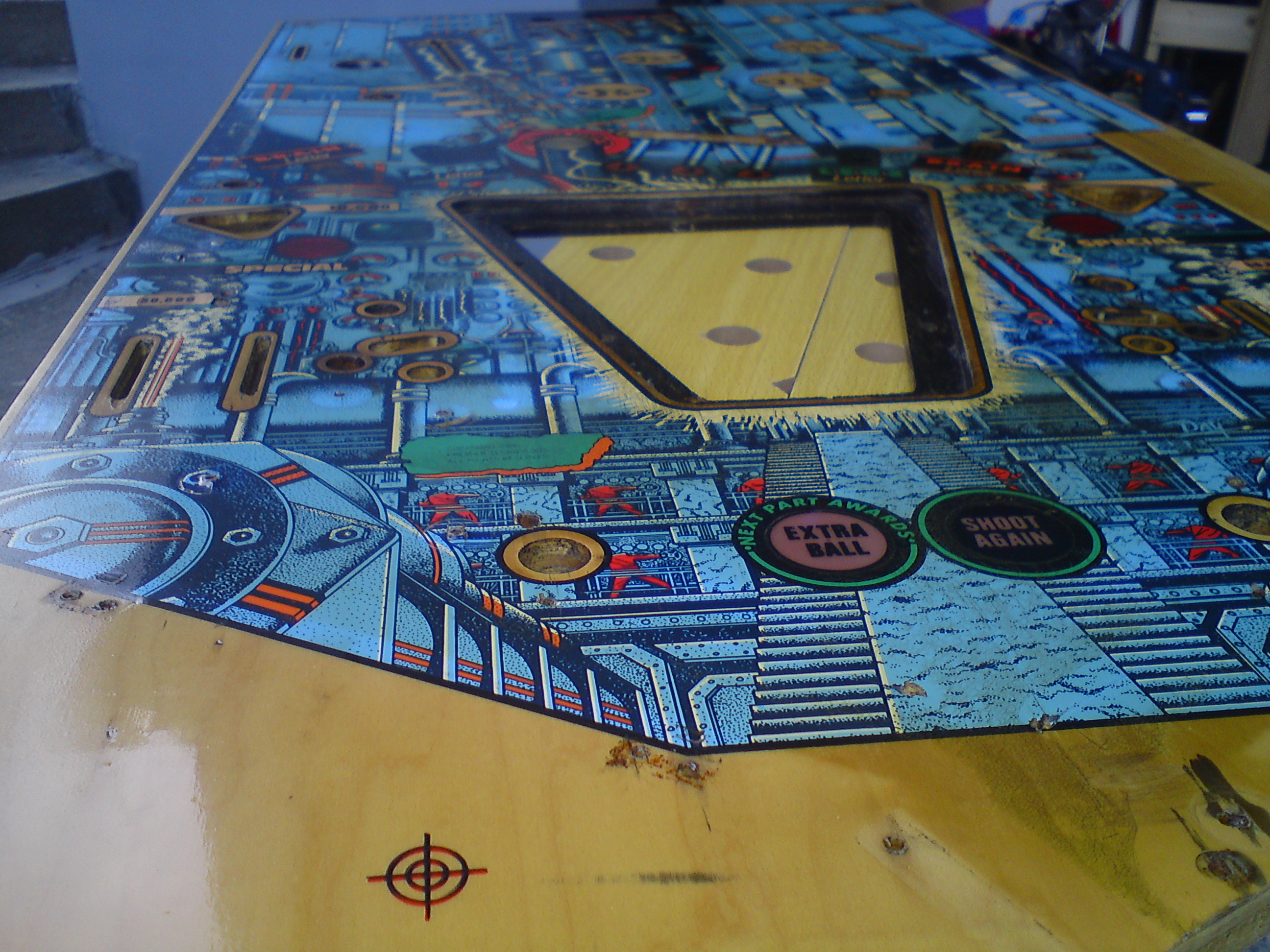

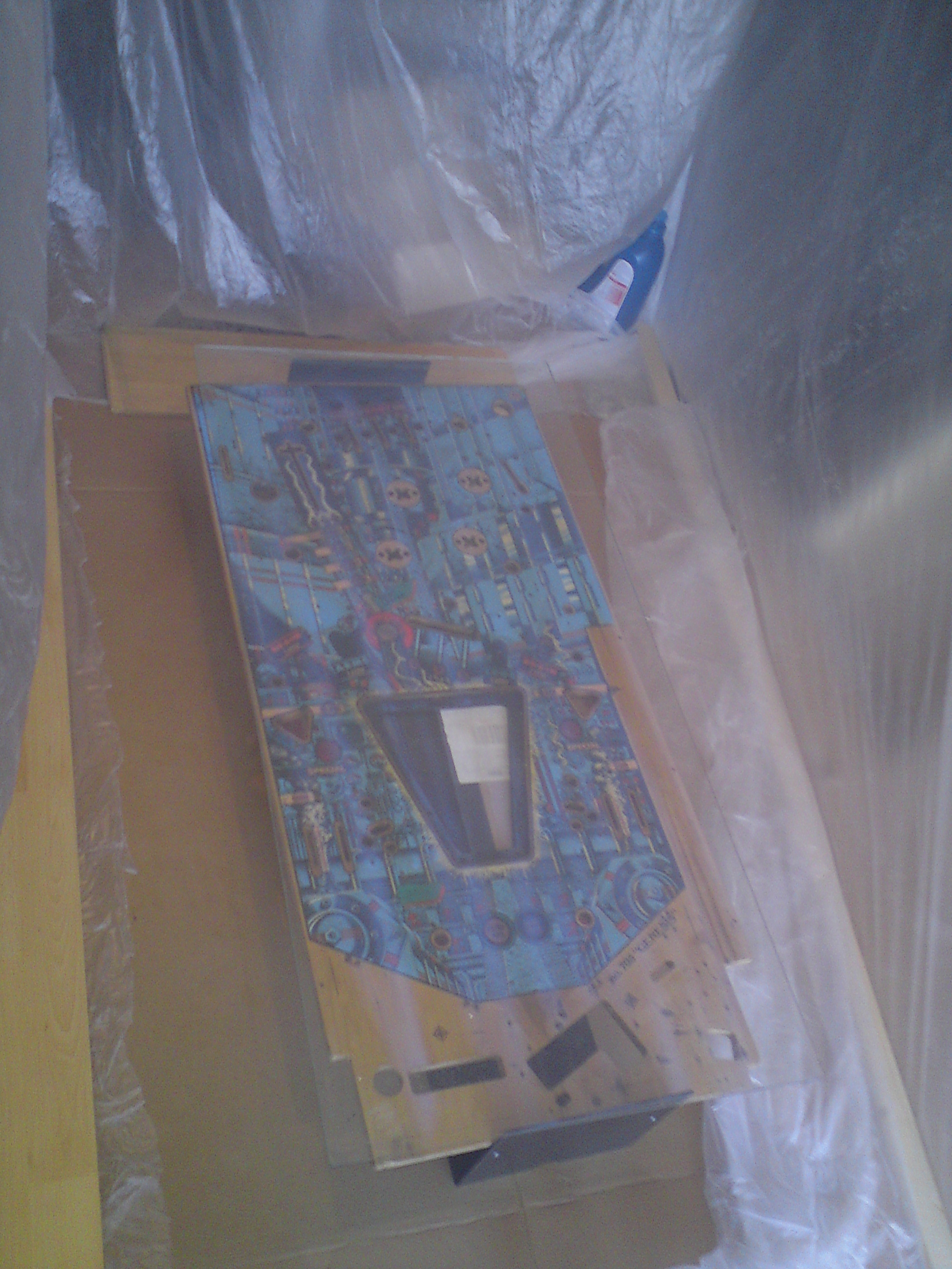

Bon, ce matin état des lieux, voyons comment se porte le patient...
Sur la photo, ce n'est pas flagrant
même au soleil, ca ne se voit pas  :-[
Bon ponçage 1000 à l'eau, on essuie bien et on y retourne
(pas évident de prendre cette photo)

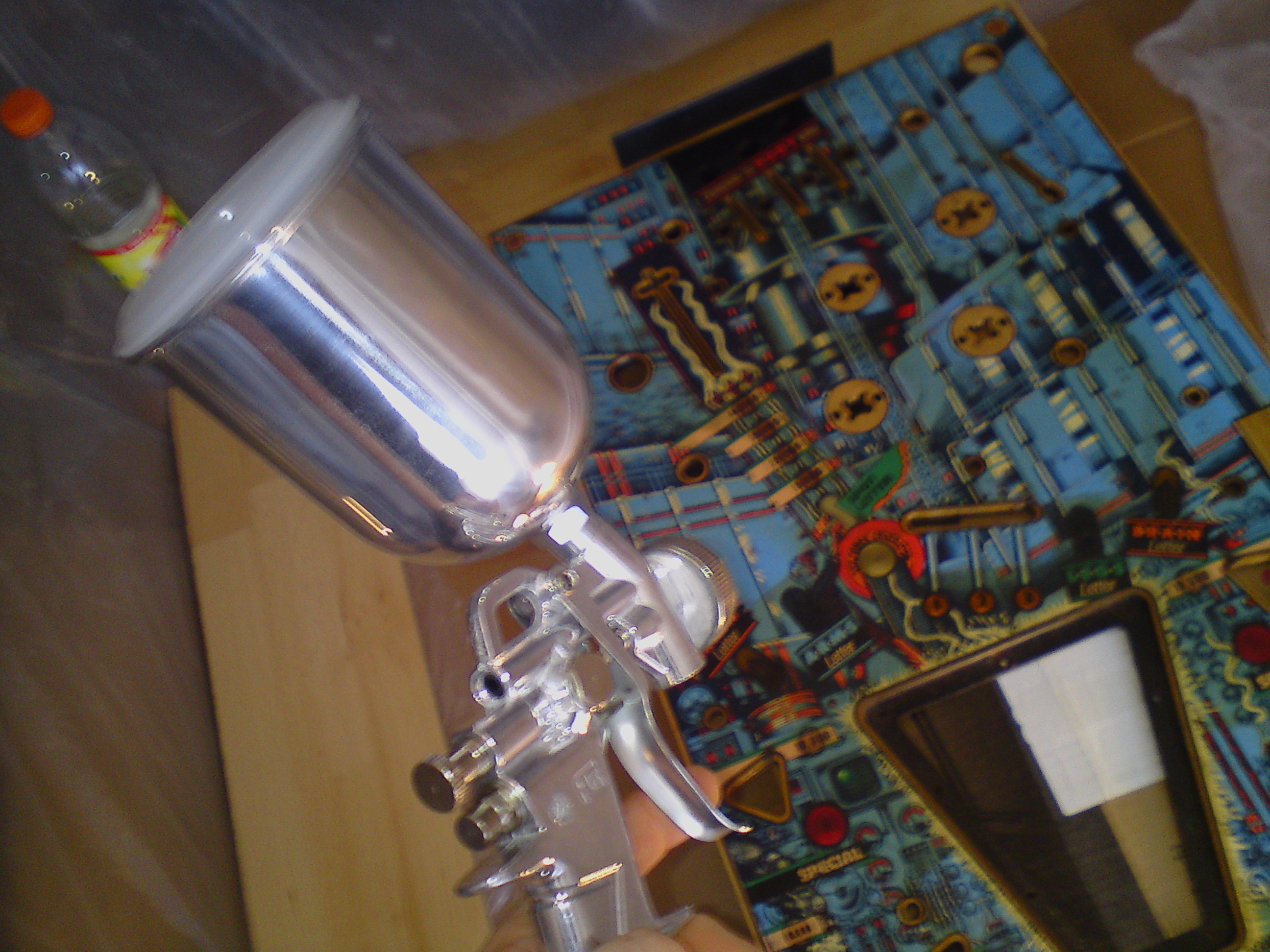

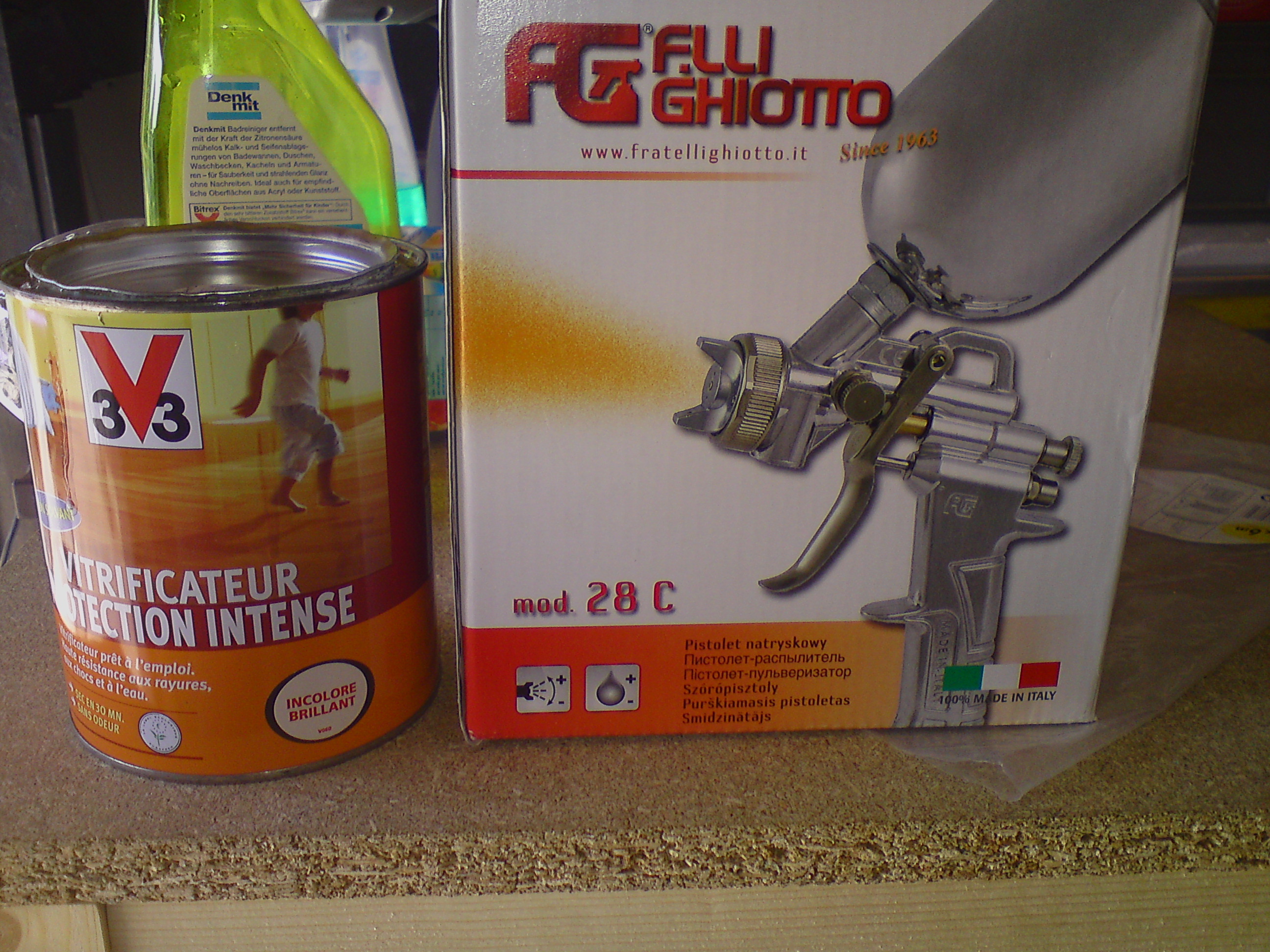

Pour info, voici ce que j'utilise pour cette vitrif:
Vitrifiant V33 Aquatherane incolore brillant et un pistolet Fratellighiotto (4-8 bar, buse 1.4).

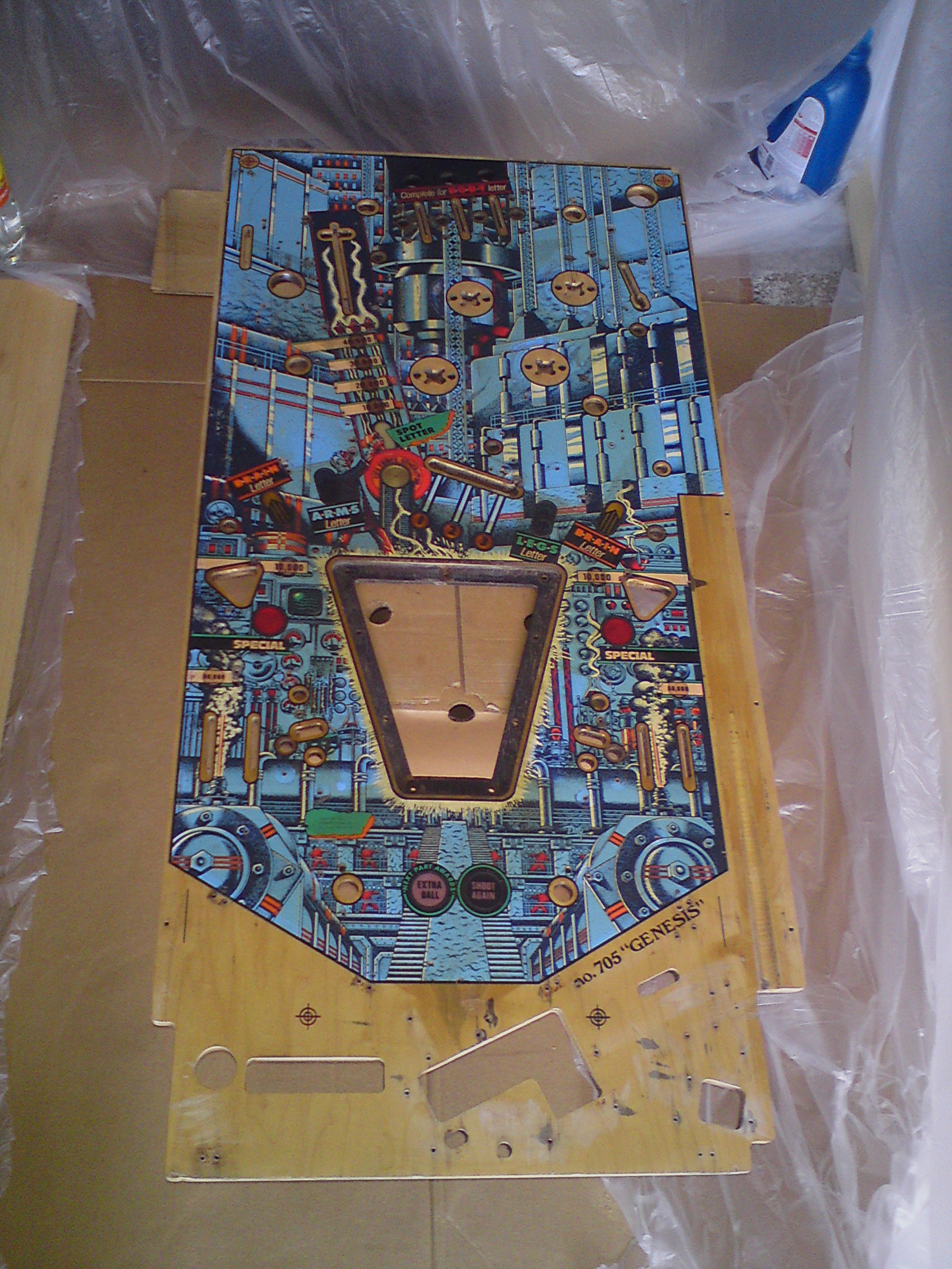

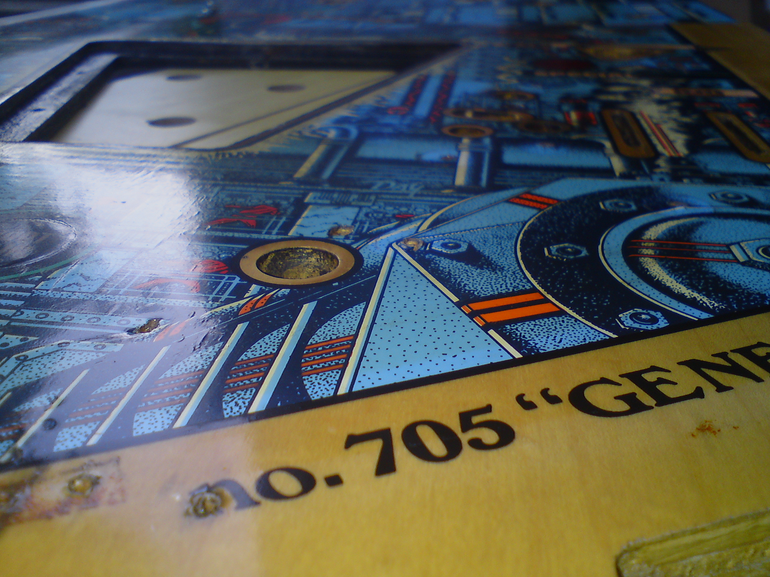

Dernière couche (4 en tout), j'ai pas trop envie de jouer au barbare et appliquer les 7 couches à l'americaine  :D
Le résultat est pas mal du tout  8)
Et surtout, pas de trace de pinceaux !!!
Pour une première vitrif au pistolet, je suis plus que satisfait.
Mes mini retouches on tenus le coup, le noir est presque trop clean par rapport au reste du plateau
Vue d'ensemble
Je vais pouvoir partir sur de bonne base, pour un long remontage en règle  :P
