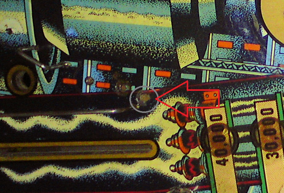

Par contre, avant de me lancer, je me suis apercus d'un regrettable oublie...
Un des plots metalique avait cassé lors du demontage et un morceau de vis est resté dans le plateau !
C'est pas évident sur la photo, j'ai entouré le trou en cause.
J'aurai aimé le sortir avant vitrif...mais bon, de toute manière je peux pas le laisser dedans !
Pour extraire ce morceau, inutile de taper dessus, car c'est une vis, je risque d'abimer le plateau.
Percer est très compliquer, car il faut une perceuse extrêmement stable qui ne vibre pas. La perceuse à colonnes aurait été une bonne solution, mais le plateau ne passe pas en-dessous (le trou est trop éloigner du bord).
Mon idée est d'utiliser une mini fraise de 2. ou 3mm et d'usiner le métal par le dessous du plateau. La fraise à l'avantage d'avoir une forme plate en bout, donc ne glisse pas un foret.
Si quelqu'un a de l'expérience dans ce genre d'opération, je suis preneur  :-[

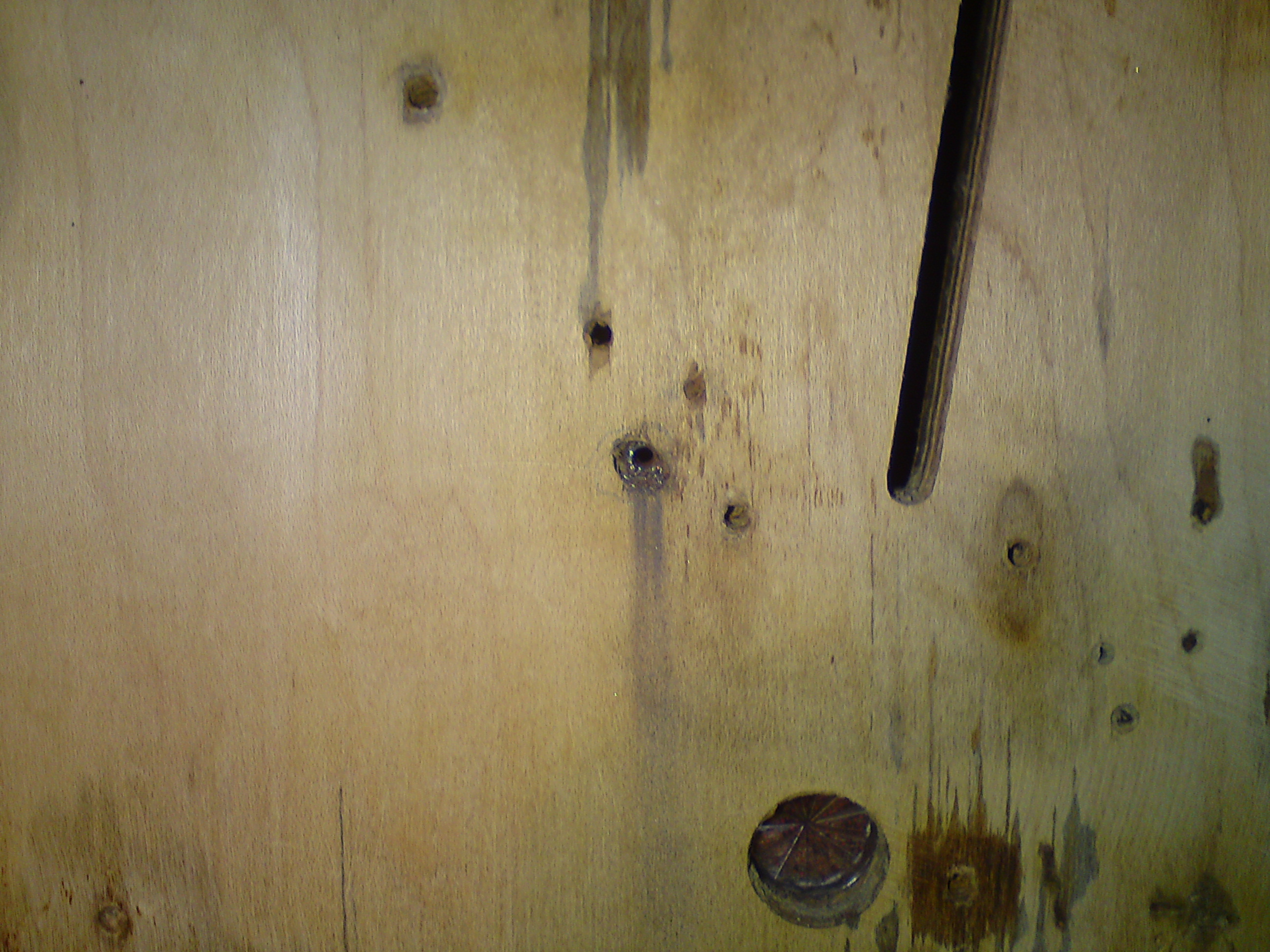

Bon, l'opération à eu lieu hier soir...
"Time of some surgery operation !"

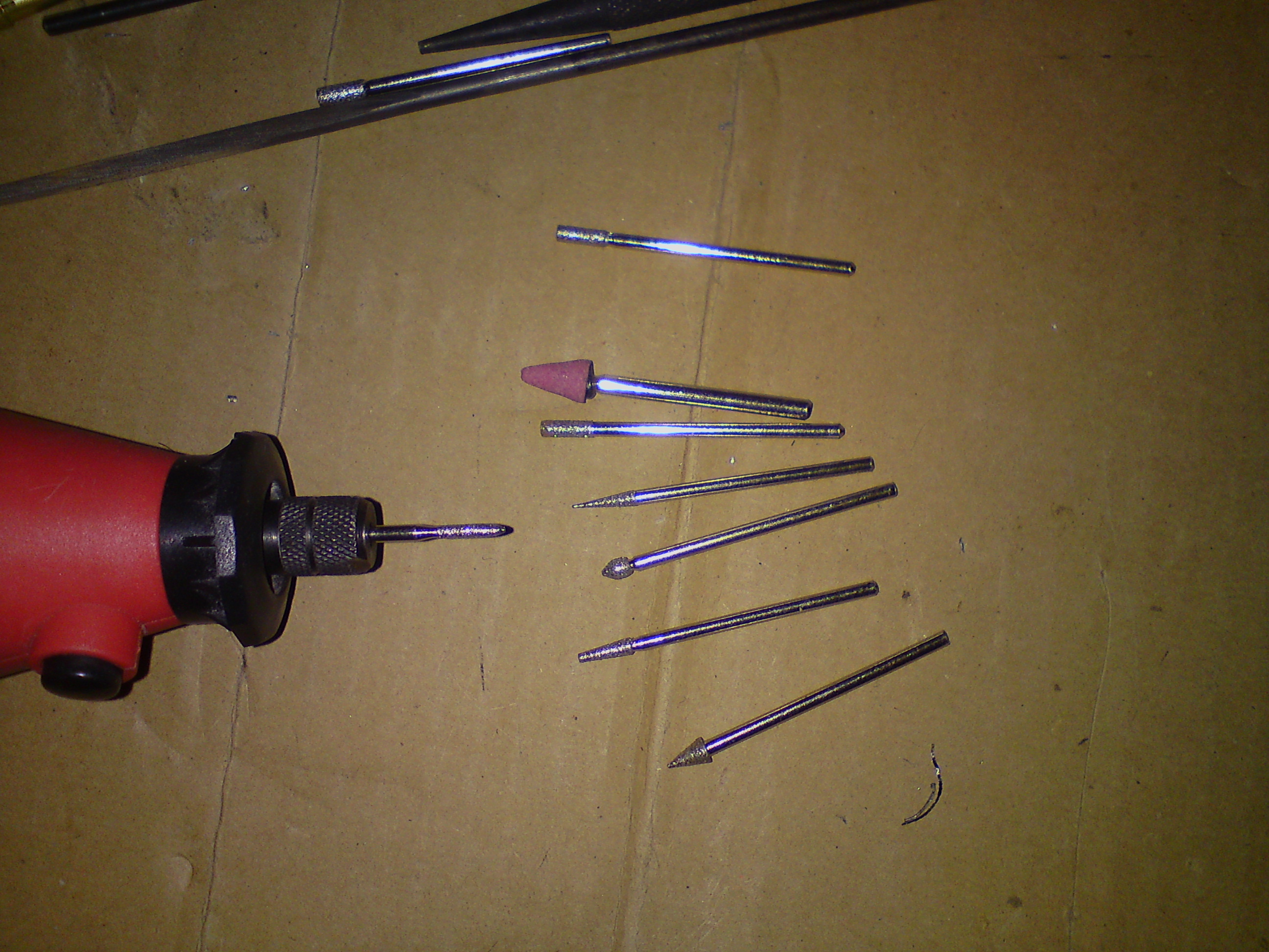

Préparations des outils
Je n'ai pas pu faire de photos pendant l'opération (mon assistante n'étant pas disponible, prétextant ne pas trouver son uniforme... :D)
J'ai d'abord procéder à une incision dans la vis pour rainurer, comme le disait F4brice, avec un outils très pointus.
La rainure était OK, par contre en essayant de deviser, le métal s'est tordus  :( peut etre que la rainure n'était pas assez profonde, mais difficile de faire mieux sans abimer le bois.
J'ai donc décidé de percer à travers la vis.
Grâce a mes outils de chirurgien, j'ai foret un mini trou au centre de la vis, puis progressivement percer avec des foret à métal de 1mm, puis 1.5mmm, 2mm, 2.5mm et enfin 3mm
Ma peur était de ne pas être assez droit et sortir a coté du trou (j'ai operer d'endessous du plateau)
Autant avec la pseudo dremel, ca ne vibre pas, avec la perceuse a main c'est une autre affaire, faut y aller à petit pas (surtout pas vouloir percer en un coup).
Finalement, ca s'est bien passé, en alliant patience et dextérité (je suis si modeste  :D)

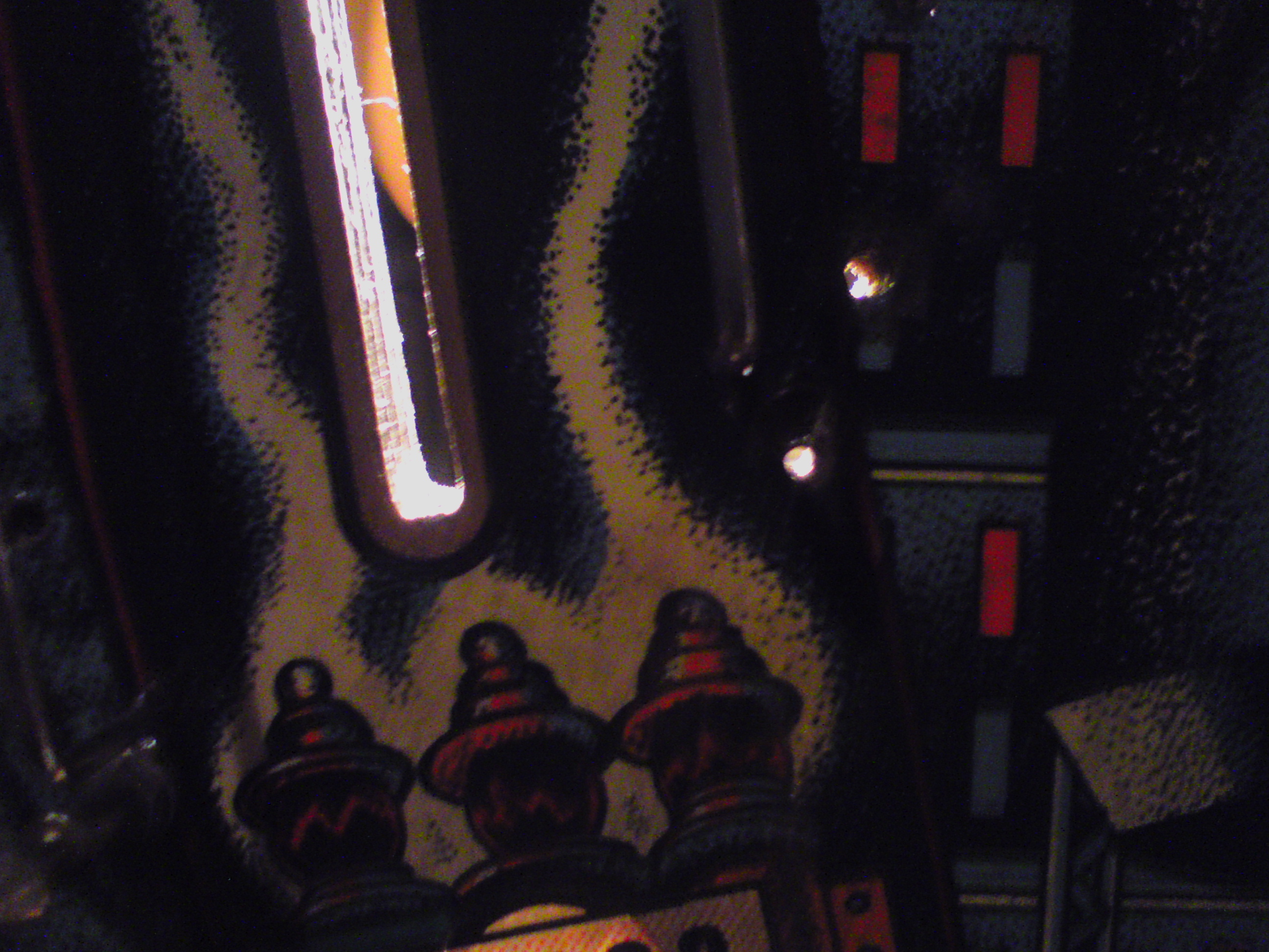

Ici vu en contre jour, c'est le trou du bas

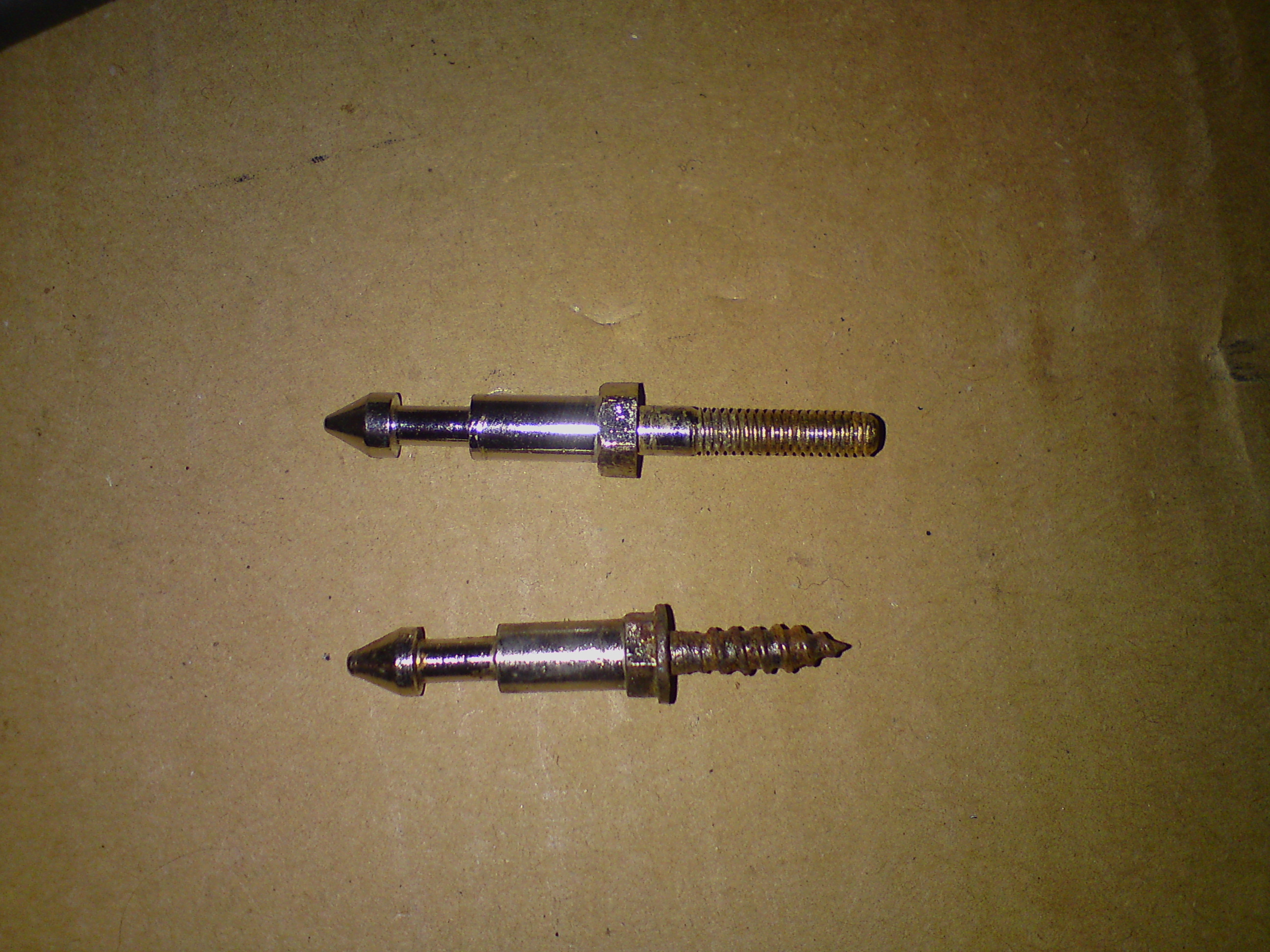

A l'origine, il y avait un plot visser, je vais opter pour un plot à filetage et écrou afin d'assurer la fixation.
Il me reste encore quelque kilomètres de câble à nettoyer est une quelques dizaine de culot de lampe...et on pourras s'attaquer serieusement à la restauration !
Cool, chouette que tu sois parvenu à l'enlever sans dégât !
Citation de: Sir Kayne le Jeudi 26 Janvier 2012, 13:24:01 PM
Je ne savais pas que ce genre de plot existait soit avec vis à bois, soit avec vis + écrou !
Sur mon flip Close Encounter of the Third Kind, j'ai un plot comme ça près des target rotative qui était tout tordu (en fait c'est le trou qui à la longue s'est déformé). Je pensais devoir boucher le trou à la pâte à bois et craignais qu'un nouveau plot ne subisse les même déboires... Mais avec un plot à vis-écrou de la sorte, ce sera bien plus solide !

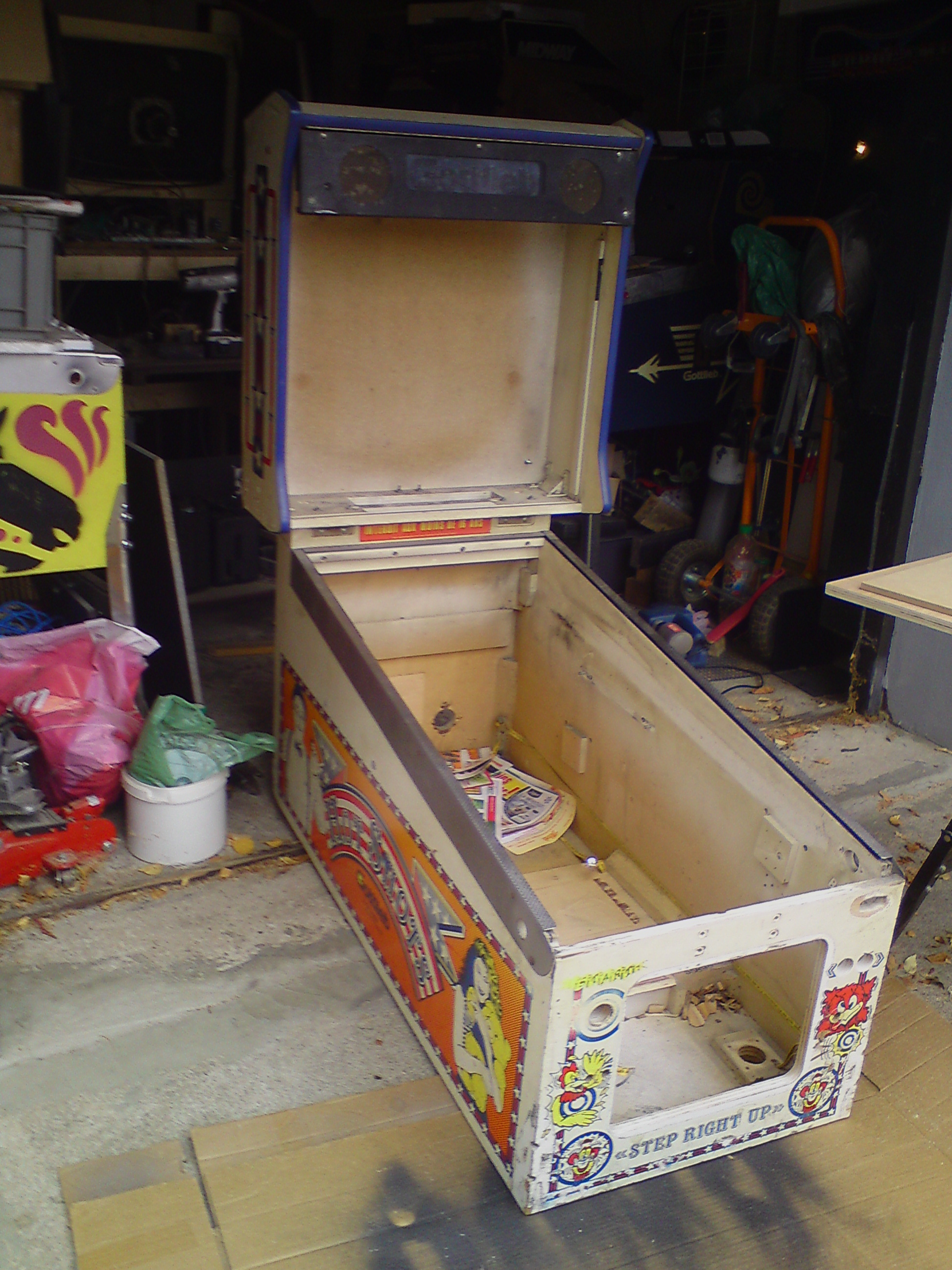

Mais en attendant, voici la caisse que j'ai récupéré il y a quelque temps à St.Menehould
(faite pas attention au bordel, j'avais pas encore rangé a ce moment là )
Il s'agit d'un Hotshot, en bonne état. Hormis l'arrière, mais sans gravité.
Je vous avoue que ca me fait un peu mal au coeur de repeindre une caisse comme ca et de "detruire" l'original  :'(
Je vais pour le moment ne rien repeindre et scannez les arts, peut être que d'ici là j'aurais trouvez une autre caisse sans dessins (simplement marqué Gottlieb, comme l'original).
