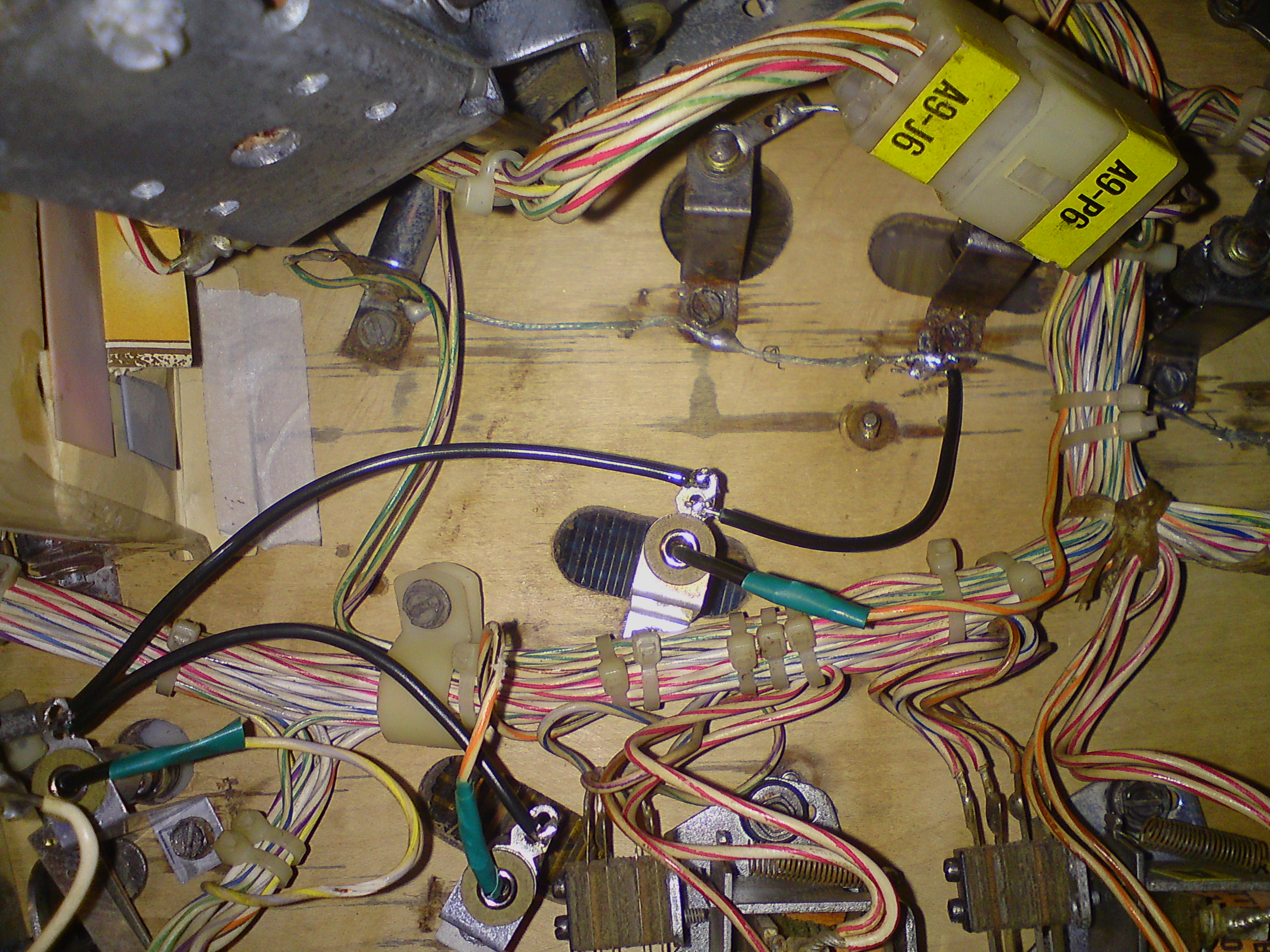

Bon j'ai remplacer les dernières douilles défectueuse et soudé quelques cables de masse.
Les masses sont à l'origine relié avec une tresse, mais c'est une malédiction à remplacer.
A moins de poser une seule tresse propres avant le montages de quoique ce soit, mais sa implique de connaitre parfaitement le cheminement de celle-ci !

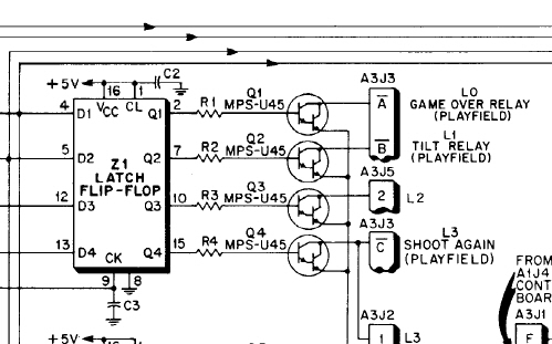

Alors un cas étrange que je n'avais jamais rencontrer.
Le tilt relay qui gere (entre autre) l'illumination generale, fonctionne à l'envers.
C'est à dire à l'allumage, il se ferme puis s'ouvre tout suite (résultat : pas de lumiere).
Lancement de la partie, il reste ouvert
Attract mode : il se ferme pendant un instant (qui correspond en principe à son ouverture pour éteindre la lumiere pendant 1sec.).
Bref c'est inversé.  :-[
Voici un schemas de la carte driver
Le transistor Q2 controle le tilt
il est OK, mais je l'ais quand même changé au cas ou.
Peut etre le flipflop Z1 qui ne marche plus ?

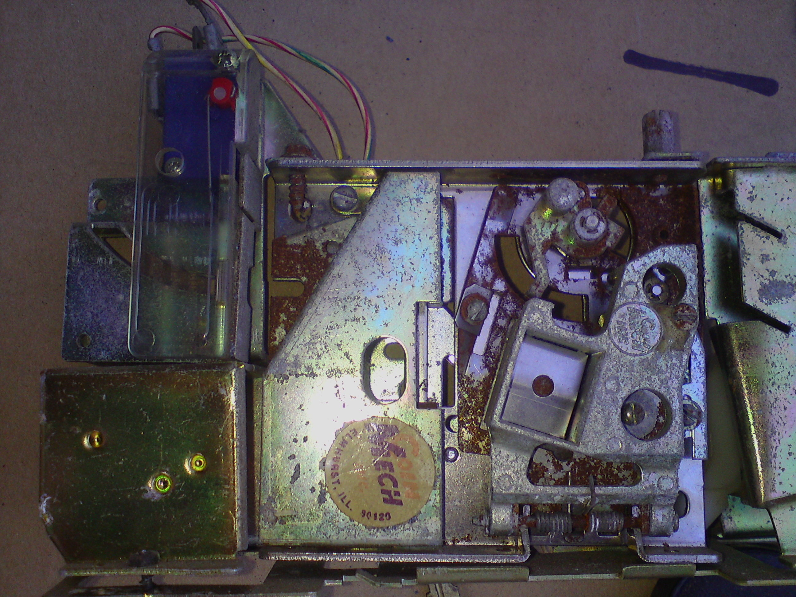

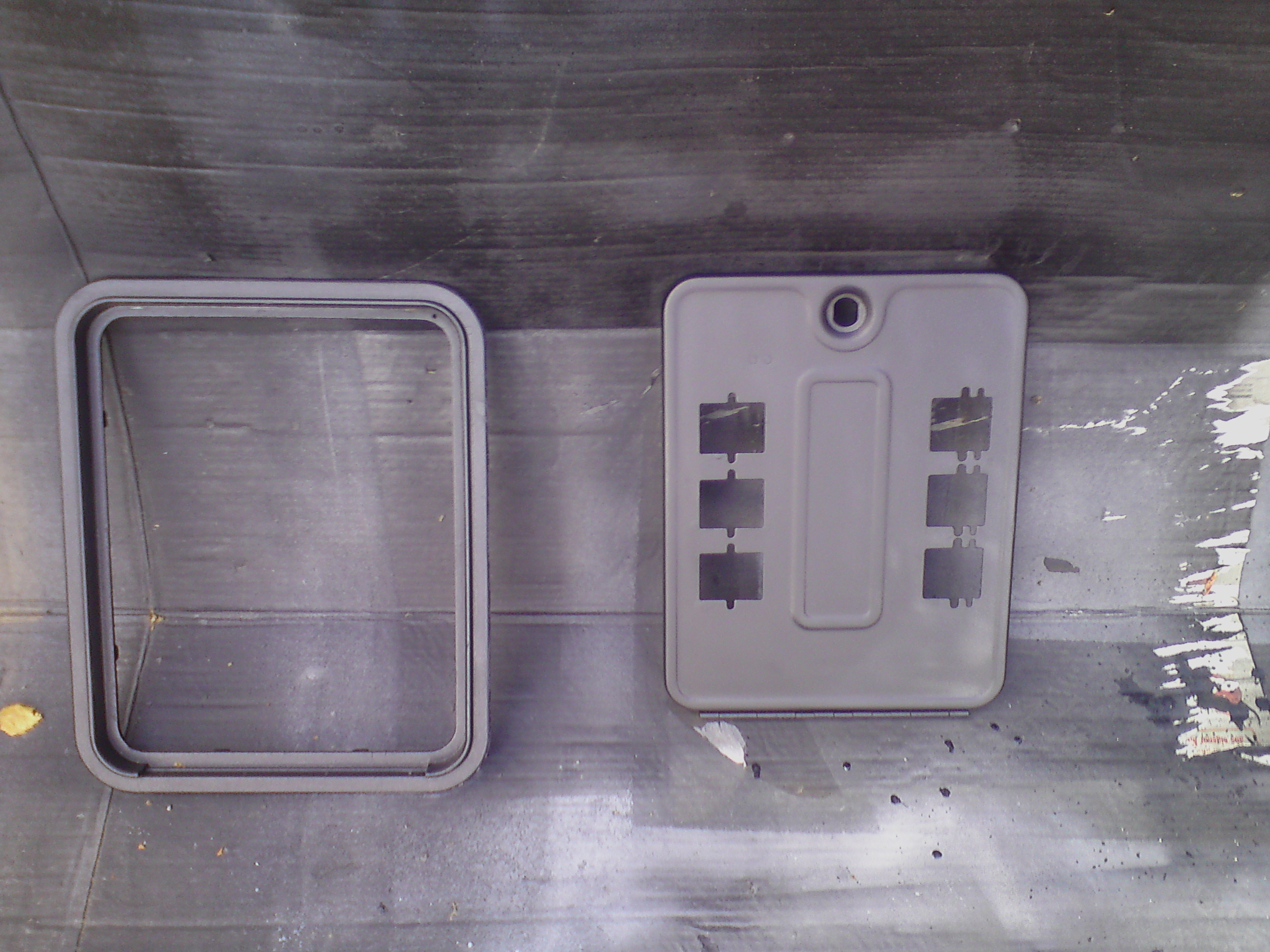

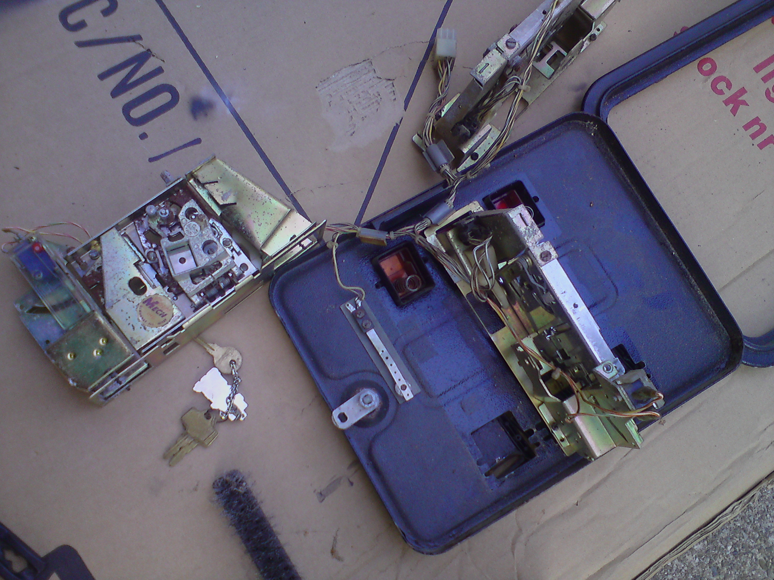

En attendant j'ai profité pour restaurer la coindoor:
La mauvaise nouvelle est que les monnayeurs sont rouillés, pas évident à nettoyer.

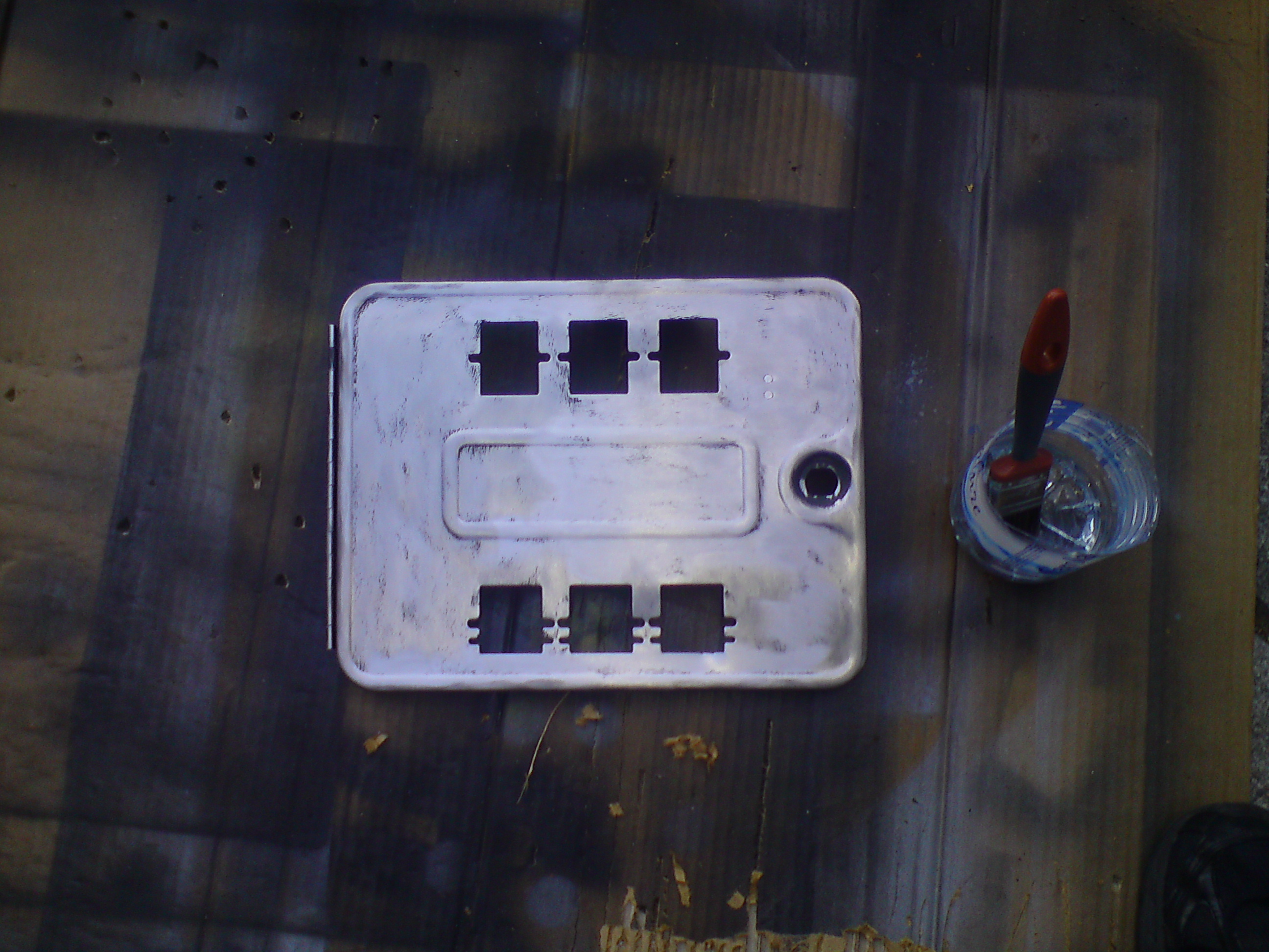

La peinture est écaillée, un coup de peinture ne suffiras donc pas, je decide de tout enlever à la brosse :

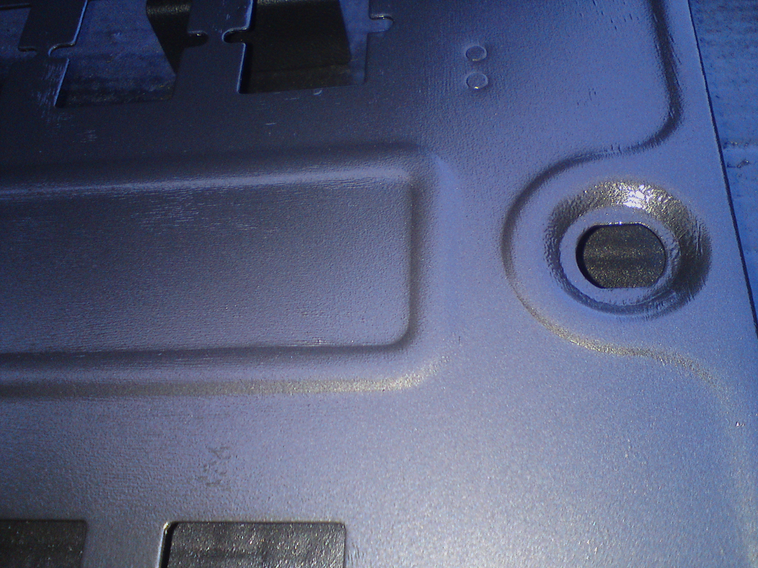

Je me dis, il faut que je mette de la peinture martelé comme à l'origine:
Première erreur : à l'origine ce n'est pas de la martelé qui utilisé...mais une texture granuleuse
Deuxième erreur : le martelé en bombe est pas terrible  :-[
Je teste au pinceau, pas mieux.
Je me résous au pistolet (sachant que le nettoyage va être laborieux, mais bon)
Mélange d'anti-rouille noir + un soupçon de white spirit

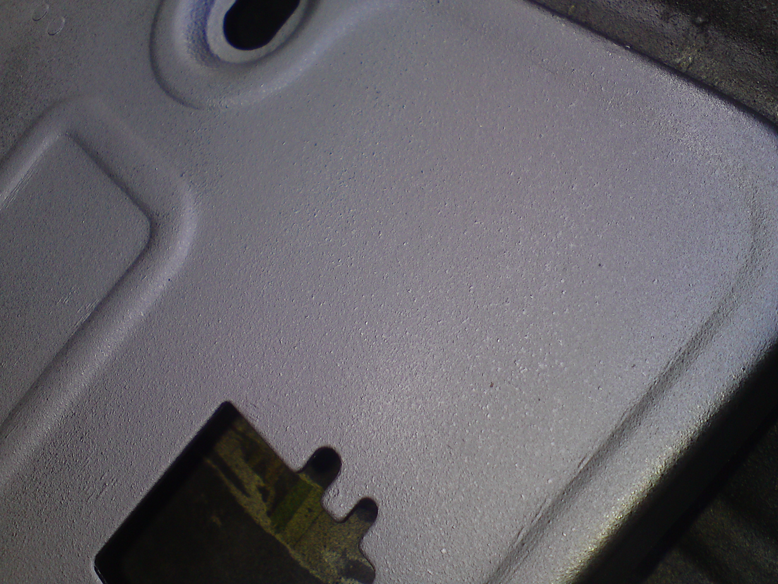

Je m'arrange pour faire "cracheter" le pistolet afin de reproduire le grain (comme sur le cadre à gauche)
C'est pas trop mal, le grain reste trop fin pour correspondre à l'original.
Franchement, je ne sais pas comment il ont fait pour obtenir ca ? Un pistolet avec une buse special ? Une peinture avec des grains ?

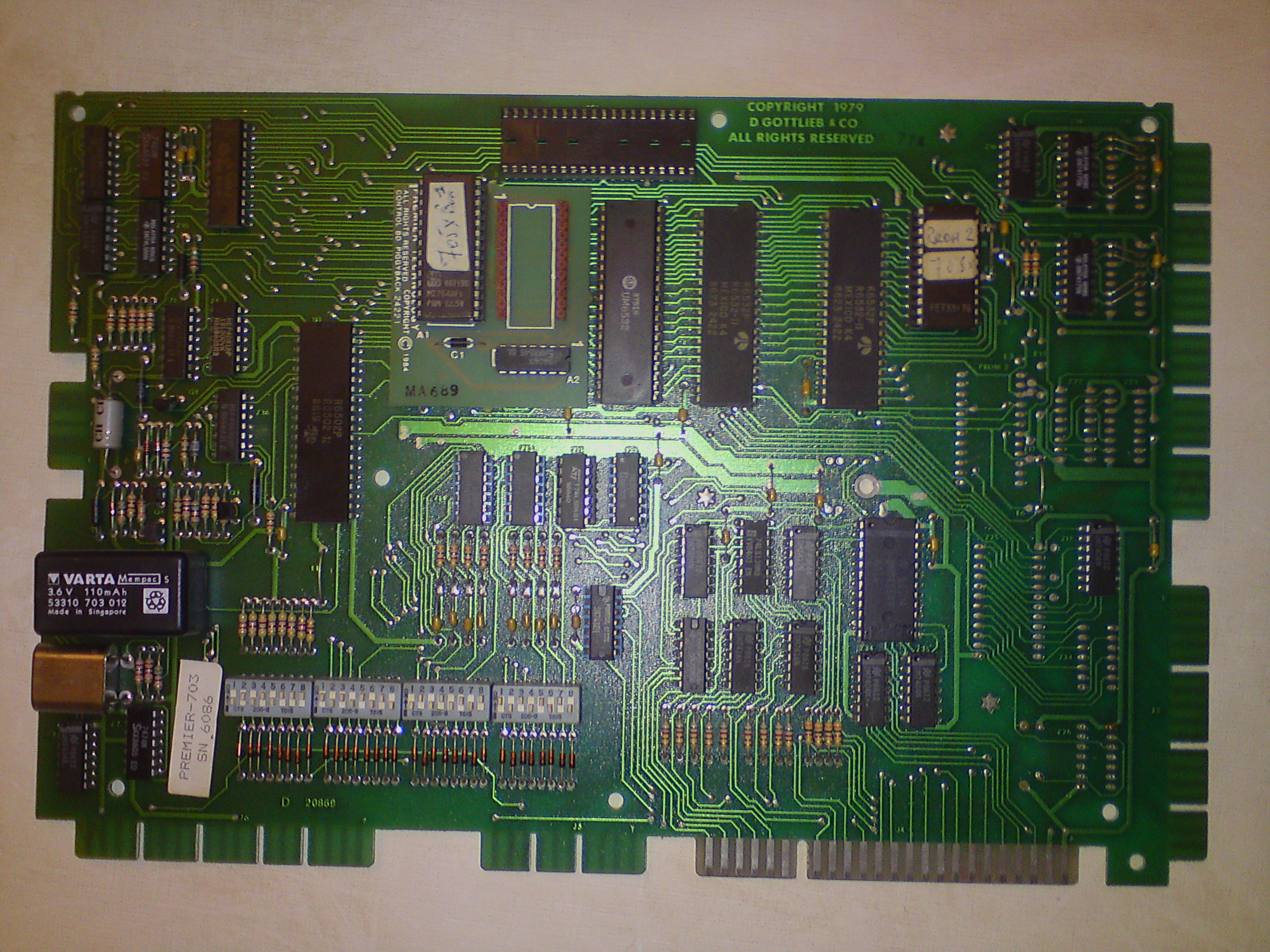

Après contrôle de la carte driver, j'ai remonté jusqu'au CPU
Remarquer un détails particulier...
...il n'y as pas de IC Z26 qui gère le slamtilt (le coin en bas à droite). :?
Le composant à été déssouder ainsi que le condo et la résistance qui compose l'ensemble. Ca n'as peut être pas d'influence, mais je vais le remettre en place s'il me reste des IC7404
Mon soucis est de régler le relais tilt (qui fonctionne à l'envers).

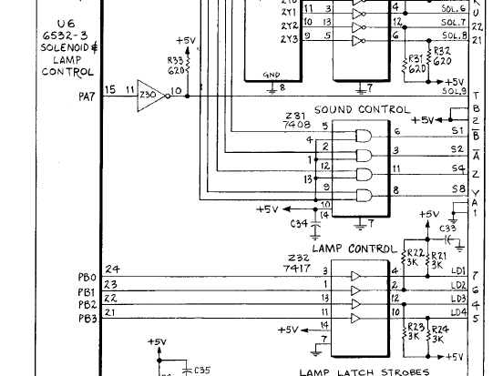

J'arrive au composant U6 le RIOT6532. Difficile de le tester (surtout soudé sur la plaque).
(sur le schemas, on le signal LD2 qui gère le tilt, passe par le Z32 un 7417 qui semble OK
Vu qu'il m'en reste en stock, je vais le remplacer.
Pas évident de dessouder ce 40 pattes...va falloir s'armer de patience  <:)
(en espérant que c'est la cause de la panne).

yop ; les niveaux de sortie haut ou bas peuvent etre testés (a peu près) sur les riots en fonction des données constructeur de la doc (genre un 3,5v qui va sur une entrée de porte n'est pas un bon niveau haut !)
c'est comme ca que j'ai dépanné la cpu du bone buster.... et c'est vrais que c'est chiant a dessoudé !

Oui effectivement, j'ai testé (avec la doc) les sorties du Riot.
Il reagit inversé, mais comme je ne peux pas testé les entrées (le 6532 n'est pas une simple porte logique), je m'en va le remplacer.
J'ai commencé le déssoudage hier soir, mais manque de temps (et de motivation peut etre  :D), je vais terminer ca ce soir peut etre.

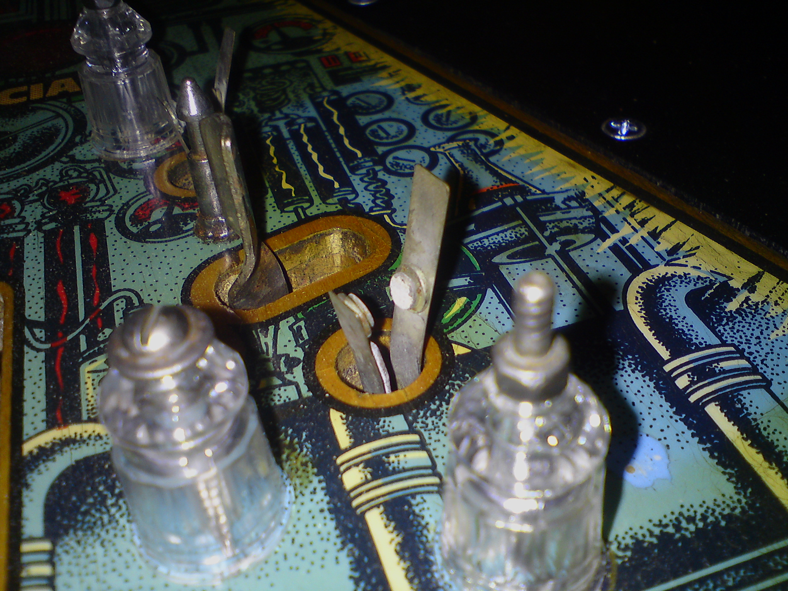

- Les bumpers et kicktarget fonctionne: mauvais contact des switchs.
J'aurais du m'en douter ils sont oxyder jusqu'a la moelle  :P
exemple:

J'ai remplacé U6 le riot6532 qui contrôle les lampes, mais ca ne change rien.
Je vais me penché sur Z34 qui est une porte logiques d'où arrive le signale de l'horloge.

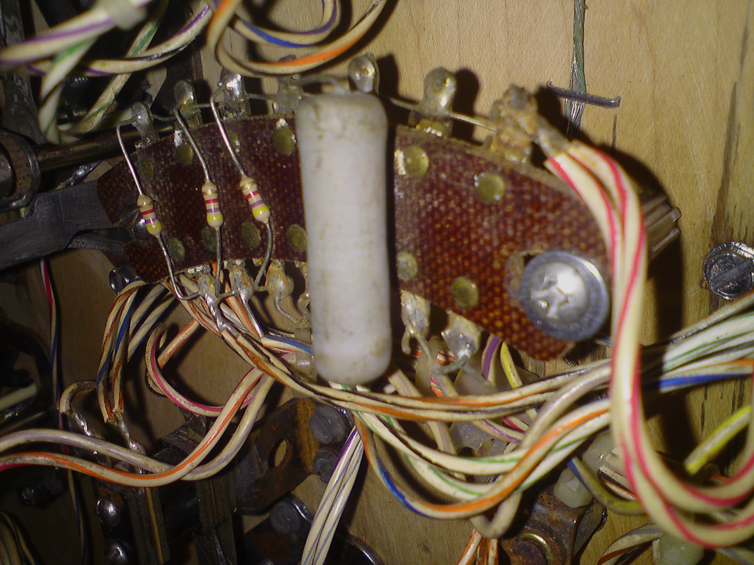

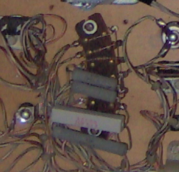

Bon, j'ai trouvé pourquoi les lampes du frontons et du labo ne s'allume pas... >:(
Quelqu'un s'est servis sur le flip et a récupéré les deux trois résistances de 4ohms
Sur la photo, ca ne se vois pas trop, mais sur le coté droit de la grosse résistance grise, doivent se trouvé 3 autres résistances.
Ce sont des 7W, donc assez grosses (on peut pas les ratés en principe).
Comme sur cette photo :
Me reste plus qu'a commander au pays du soleil levant les composants  <:)
